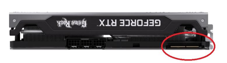

Dir ist klar das bei der 3090 noch Nvidia Link vorhanden ist ?
Es wäre sehr freundlich, wenn du deine als Frage formulierte Aussage noch ein bisschen detaillierter erklären könntest. So wirkt der Beitrag leider ziemlich unglücklich verfasst.
Topic: Der NV Link Connector ist doch breiter als die "Lücke" nahe der Slotblende. Den Bereich am Terminal erklärt das leider auch nicht.
