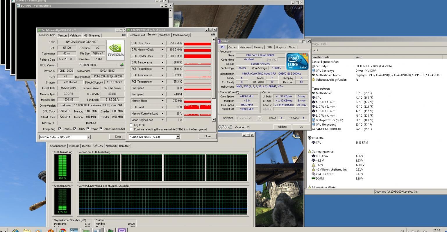

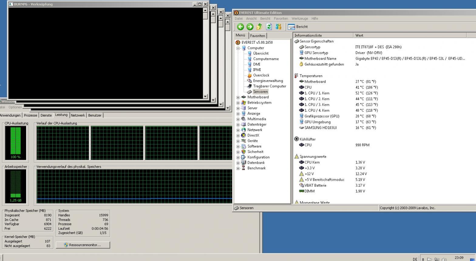

Ist jetzt etwas besser- (Pic)
Mit Karosserie- Gummihammer :d (sowas brauch ich, um feine Beulen aus Karosserie zu bügeln....vor Lackierung)
Bei Cu geht das ja flott.
Edit: 2. Pic eingefügt (4X Burn und Unigine)
Sind eigentlich die selben Temperaturen wie mit CF1/MF M1
