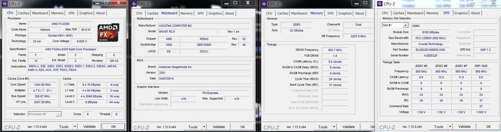

Thema XMP.. hier mal ein Screenshot:
Also ich brauche für die Latenzen vom XMP-Profil keinen Intel und da wird auch nichts übertaktet.
Klar musst ich das selbst einstellen, habe allerdings in Erinnerung das ich bei meinem Board allerdings auch irgendwo sowas anwählen kann, zumindest liest mein EFI des Asus M5A97 R2.0 das aus sodass man es manuell alles nachstellen kann was nicht durch "auto" so läuft.
Der Ram kann diese Werte also warum nicht auch einstellen/nutzen, ich mache sowas manuell aus stabilitäts-Gründen da das "Auto" nunmal eben nicht immer das Gelbe vom Ei ist....
eine etwas ältere Version offenbart einem dann sogar noch höhere Taktraten (liesst noch richtig aus) wo die neueren warum auch immer Blödsinn machen..., natürlich sind dann im SPD für die höheren Taktraten niedrigere Latenzen angesetzt.
Im Endeffekt bringt es garnix, einziger Vorteil ist wenn man über den Referenztakt übertakten will das man da dann Luft nach oben hat, wobei es natürlich mit einem Multiplikator für eine Taktrate tiefer mit den normalen Latenzen natürlich auch kein Problem wäre mit der Luft nach oben, nur wenn man "extrem" übertakten will ist da nach unten hin irgendwann mal Schluss und dann ist es natürlich besser wenn man nach oben hin Luft hat.
Gruss Dennis50300

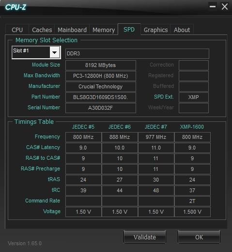

Hier die richtigen Werte meine RAM's als Screenshot:
Was ich hier drin hab ich Crucial Ballistix Sport 1600er DDR3
Das ist Command Rate "2T" laufen habe, musst du mir nun einfach glauben, das liesst CPU-Z halt nicht aus, abgesehen vom/n SPD's
Gruss Dennis50300

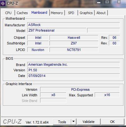

Servus Jungens,

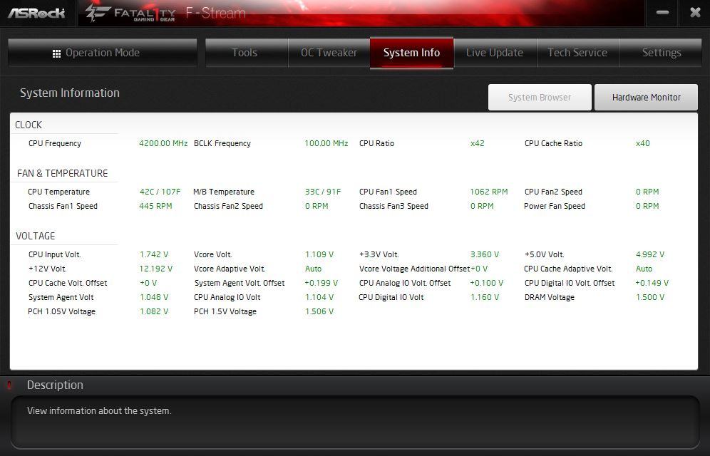

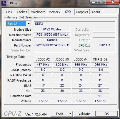

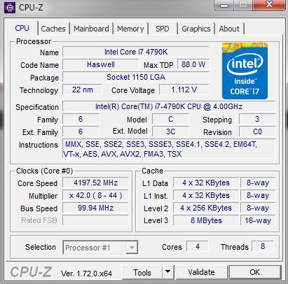

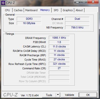

ich hab mal ein paar Screenshots für euch vorbereitet: Sieht das gut aus?
1) CPU-Z
(habe den RAM im BIOS auf XMP gestellt)
2) ASRock F-Stream
3) By the way: Folgende Konfiguration habe ich im Detail:
- i7 4790K
- ASRock Fatal1ty Z97 Professional (Unterstützt XMP 1.3)
- MSI GTX 970 Gaming 4G
- Corsair Vengeance Pro 16GB Kit DDR3 2133 CL11 (Unterstützt XMP 1.3) (CMY16GX3M2A2133C11R)
- Samsung SSD 850 Pro 256GB (Systemplatte)
- Samsung SSD 840 256GB (Gamingplatte)
=> Habe gestern den 3DMark Fire Strike 1.1 (3D Mark auf der Gamingplatte installiert) laufen lassen, im Standard: Direkt nach einem Neustart, ohne etwas zu deaktivieren (Virenscanner im Spiel-Modus)
- Ergebnis: 10376 Punkte (Besser als 93% aller Ergebnisse)
- Der Wert passt, oder?
(Ist es normal dass CPU-Z im Desktop-Betrieb bei Graphic Interface "Link Width" nur x8 anzeigt? (Max supportet = 16x) Habe gehört dass sich das System im Desktopetrieb evtl. runterregelt, stimmt das?)
Thx und viele Grüße,
Horry
Nachtrag: Nachdem ich die Soundkarte in einen kleinen "PCI Express Slot" gesteckt habe läuft nun meine Graka auch auf PCIe 16x
Ist das Benchmarkergebnis von 10376 (Fire Strike 1.1) für das System gut?
Scheint zu passen mit dem RAM.
Nuja du spielst erwartungsgemäß in der Obersten Liga.
Wenn PCI-Express 3.0 schon am Start ist dürfte der Unterschied zwischen 8x und 16x so gering sein das sich da nicht nennenswert etwas ändern wird, das mit dem "runterregeln" ist allerdings wahr und auch normal, dafür hat man in GPU-U extra den Button wo er dann was rendern lässt sobald du da draufgeklickt hast und dann siehst du auch wohin er "hochregelt"
Das "runterregeln" Dient als Stromsparmechanismus.
Gruss Dennis50300
