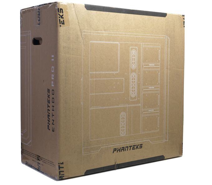

Das stimmt so nicht: Phanteks Enthoo Pro. War ich sehr zufrieden mit.
+1 für den Vorschlag von @AlsterwasserHH!
Schlicht und luftig. Inkl. magnetisch abnehmbaren Mesh/Fusselfilter vorne, unten und hinten.
Habe den Kauf nicht bereut.
Es sind drei Noctuas vorne verbaut, ein Noctua hinten, eine 360er AiO für die 6900 im Deckel, im Boden ist grade nichts, da ich die Noctuas wo anders brauchte.
Reicht vollkommen.
Hier der HWLuxx Test:
Das 2er meinte ich garnicht sondern die erste Generation, aber das sieht ja sogar noch besser aus. Allerdings dann Big Tower.
