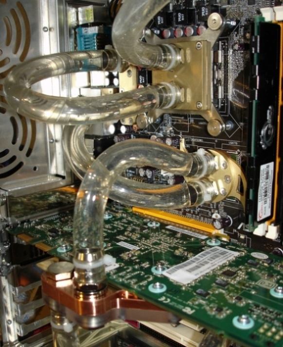

Welchen Schlauch benutzt du (Innen- und Außendurchmesser, Material)?
tja, leider..... :rolleyes: die Alpha Apotheke verlangt mittlerweile sogar 13,99 € ! :hmm: :stupid:
@ Cyberwar
Und welchen Schlauch-Anschluss nimmst du dann, mit 10 oder 12mm. Weil 11mm hab ich nicht gesehen bei Aquatuning.
Bin nämlich am überlegen auch so einen dicken Schlauch zu nehmen. Erspart auch diese Knickschutzfedern, die ich sonst noch nach bestellen müsste. Weil gestern is mein 8/10er PVC Schlauch von Innovatek gekommen. Der ist total schwach im Aufbau, habe ich etwas unterschätzt die Stabilität. Bei der kleinsten Biegung knickt der um. Demnach könnte ich so ne enge Verlegung wie bei Cyberwar ohne Knickschutzfedern mit einem 8/10er PVC-Schlauch vergessen.

13mm EK Tüllen.
Enge Biegeradien mit dem Schlauch? vergiss es.
für enge Radien würde ich 11/8 Tygon empfehlen, da kannst auch deine alten Anschlüsse weiter benutzen und 11er Überwurfmuttern kaufen oder die alten 10er aufbohren.
Meinst 11/8er Tygon reicht in nem Wasserkreislauf. Ich mein bei deinem dicken Schlauch musst du dir ja was bei gedacht haben. :)
Hinzukommt, dass ich aus dem Gehäuse raus muss, weil daneben dann ein Titan 1500 steht. Vorteil des 11/8er Tygon hätte aber, dass wenn ich aus dem Gehäuse raus gehe, eine Kupplung benutzen kann, um so schneller den Titan 1500 vom Gehäuse zu trennen, falls mal nötig.
Sieht aber auf jeden fall gut aus in deinem Gehäuse mit dem dicken Schlauch. Muss ja auch irgendeinen positiven Effekt haben.
Ach ja und wenn ich 11/8er Tygon nehme, brauch ich dann keine Knickschutzfedern mehr? Weil die gibts nämlich nicht in Verbindung mit 11er Überwurfmuttern, wieso auch immer.

du sagst man kann keine engen biegradien machen ? wie eng den max. ?
ist der 14,3/11,1mm klar evt. besser zu verlegen ?
ich frag mich warum der 15mm zum 14mm so teuer ist... :(
Für die Biegeradien kannst du hier schauen.
http://www.forumdeluxx.de/forum/showpost.php?p=5063754&postcount=16
Das Ergebnis ist beachtlich, dagegen kann man PVC in die Tonne kloppen. Habe doch glatt versucht am falschen Ende zu sparen. :mad:
Und Punkto Preisunterschied zwischen 14mm und 15mm Aussendurchmesser; es gibt kaum einen Preisunterschied, 14mm liegt bei 10,50€ und 15mm liegt bei 11€. Sofern die Wandstärke bei beiden gleich sein soll. Möchtest du aber den 14mm mit einer geringeren Wandstärke, so bekommt man den dann doch schon ein gutes Stück günstiger.
Ich bin grad am überlegen ob ich dann den 14,3/9,5mm Tygon nehme. Das wäre zumindestens ein schöner Kompromiss zwischen 11,2/8mm Tygon und 15,9/11,1mm Tygon.

ich finde den 11/8 zu dünn... den 16mm aber viel zu dick...
den 14mm hab ich aber noch nie live gesehen... hat den zufällig jemand... evt. wär das tatsächlich was :) aber mit welchen tüllen ? 10mm ?
Ja, 10mm Tüllen, da der Innendurchmesser 9,5mm beträgt. Am besten sollen die EK Tüllen sein, die werden hier im Forum des öfteren empfohlen. Und dazu dann Kabelbinder oder Schlauchschellen. Gibts alles bei Aquatuning.
