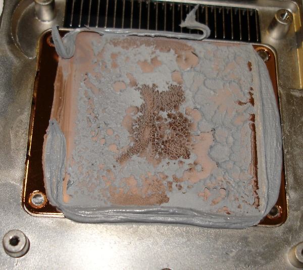

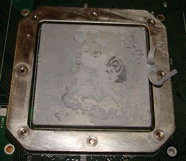

Hast du zufällig ein Bild davon gemacht? Würde mich echt mal interessieren:wink:
attachment.php
attachment.php
attachment.php
Jepp, sah bei mir auch so aus. Bloß habe ich kein fiesgrünes PCB. :d

Ich habs mir schlimmer vorgestellt;) Sieht aus wie auf allen meinen Grakas vorher auch, nur dass bei der 88er die Fläche durch den Heatspreader "leicht" größer ist^^

Und bei mir war auch so viel WLP drauf, wirklich extrem viel, und habe den Kühler kum ab bekommen

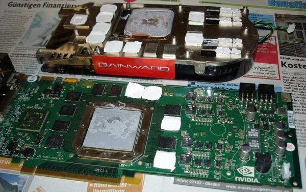

Was mich einmal interessieren würde, kann mir einer die Größen (LxBxD) und die Anzahl der verwendeten orginalen Wärmeleitpads angeben. Ich möcht mir die schon einmal besorgen, damit ich die Karte möglichst schnell rückbauen kann.
A6
Du musst doch die orginal Pads nicht kaputt machen, dann braucht man auch keine neuen bei Rückbau ;)
alles andere als die orginal pads würde ich zumindest im garantiefall nicht verbauen;) wenn es irgend geht nimm die alten.
jep, habe auch noch die originalen Pads. Hab die in ne Tupperdose, dass sie frisch bleiben ;)
Im Garantiefall kann ich die wieder draufklatschen, aber ich denke, dass man es trotzdem danach sieht, ob der Kühler ab war.
Heute kam es nun zur "Hochzeit" ;) Bei meiner GTS war wie wohl bei euch allen ebenfalls ne Meeeenge WLP drauf geklatscht
So, erstmal runter mit dem Schmodder :
und nu isser druff :)
