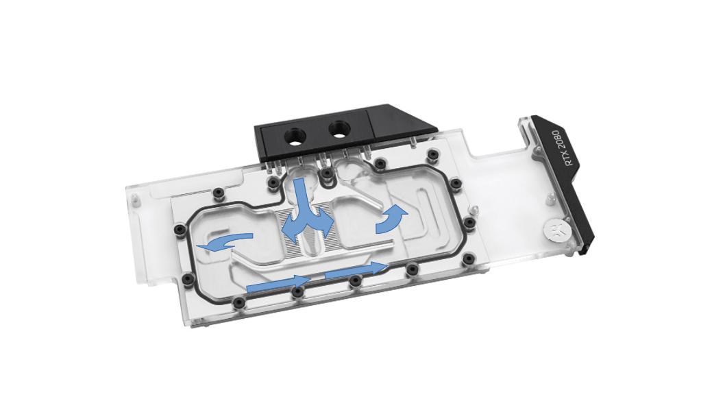

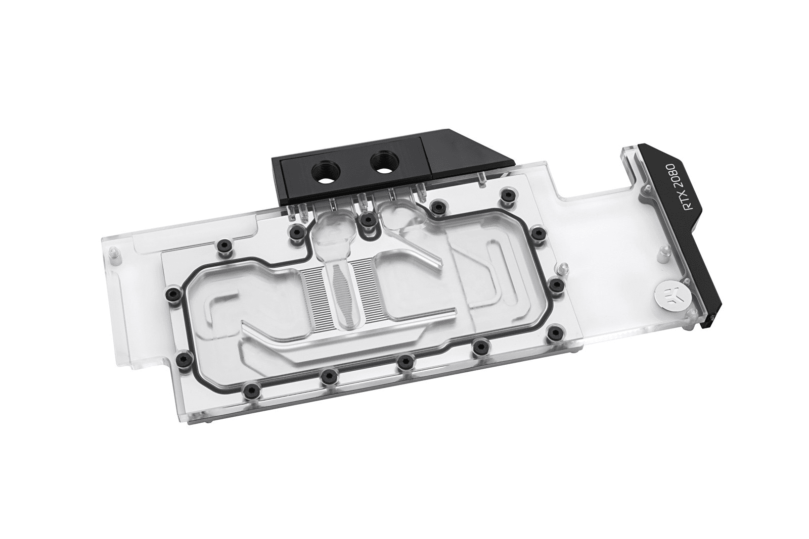

Hallo nochmals, es geht um diesem Kühler....wo ist Eurer Meinung nach IN, wie OUT?
In der Anleitung steht nix, von daher wohl egal :hmm:
Meines Erachtens macht es nur so Sinn. In der anderen Richtung könnte sonst links zu wenig Wasser über die Fläche strömen. In dieser Richtung drückt das Wasser von oben durch die (Düsen-?)Platte und wird dann von dem nachströmenden Wasser in die Kanäle gezwungen.
Es ist Kühler mit Düsenplatte, daher ist es definitiv nicht egal. Der Doktor Unblutig zeigt es korrekt an. Links ist IN, rechts ist OUT auf dem Bild. Wenn man Links rein geht, wird man massiv an Kühlleistung verlieren.
So hatte ich es vor meinem Edit auch geschrieben, aber wenn der Premium Hersteller EK es nicht erwähnt, muss es ja egal sein :lol: :fresse2:
