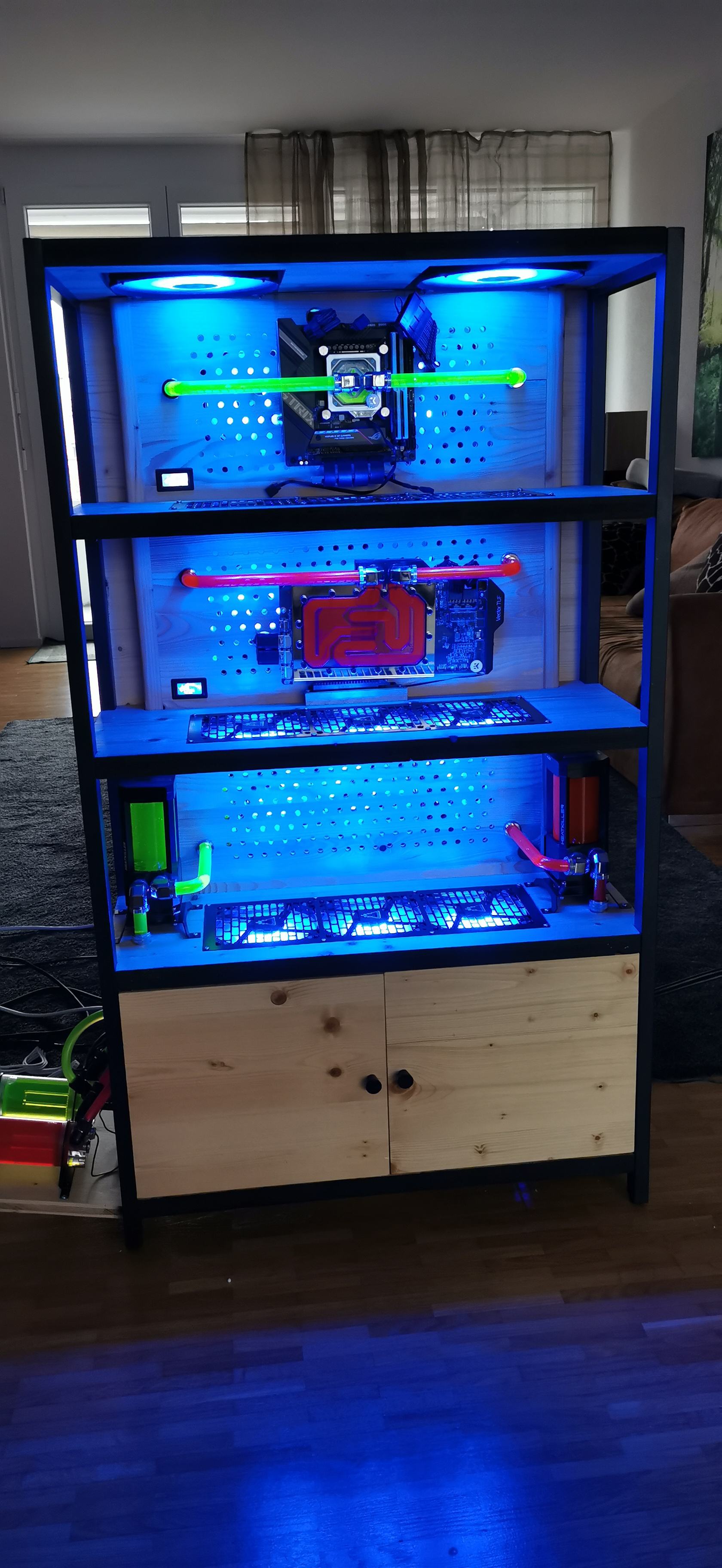

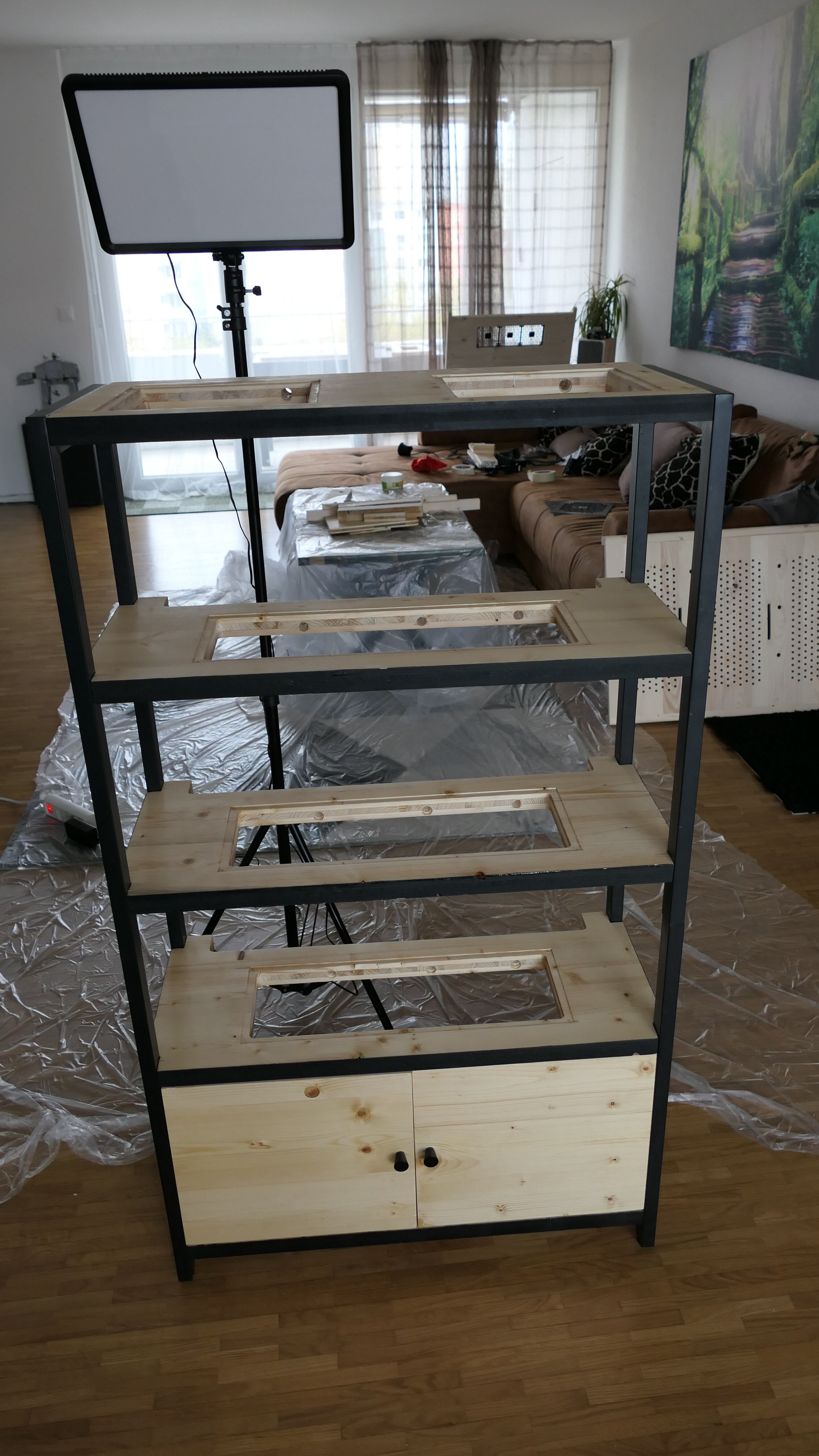

Ich baue schon länger selber PCs zusammen und auch eigenbautes und am liebsten Wasser gekühltes. Bin eigentlich schon länger hier aber bis jetzt immer nur als zuschauer8-). Und jetzt hab ich mich mal an ein projekt gewagt das ich euch auch bildlich und video mässig vorstellen möchte. Ich bin der meinung ein Pc kann man überall hinein bauen. Und darum hab ich gedacht ich nehme dieses Regal:
Und mache da raus einen Mehr Stöckigen Wassergekühlten Pc.
Das was in das regal reinkommt ist:
i7-11700K​
Asus ROG STRIX B560-I GAMING WIFI Mini ITX LGA1200​
G.Skill Trident Z RGB 16 GB​
Samsung 980 Pro 2 TB​
Asus TUF-RX6800XT​
Corsair RM1000 1000 W 80+ Gold​
4xThermaltake Riing 140mm​
9xThermaltake Pure ARGB 120mm​
9xThermaltake Pure ARGB 140mm​
2xThermaltake Pure ARGB 200mm​
2xPhobya 200mm
NexXxoS ST30 Full Copper Radiator 560mm​
NexXxoS ST30 Full Copper 420mm Radiator​
EKWB Velocity​
8x16mm Hard Tube Rotary Fittings 90 Phanteks
8x16mm Hard Tube Fittings Phanteks
2xHeatkiller Tube 100 D5
2xAqua Computer D5 Pumpe
2x Lamptron Digitales Thermomter

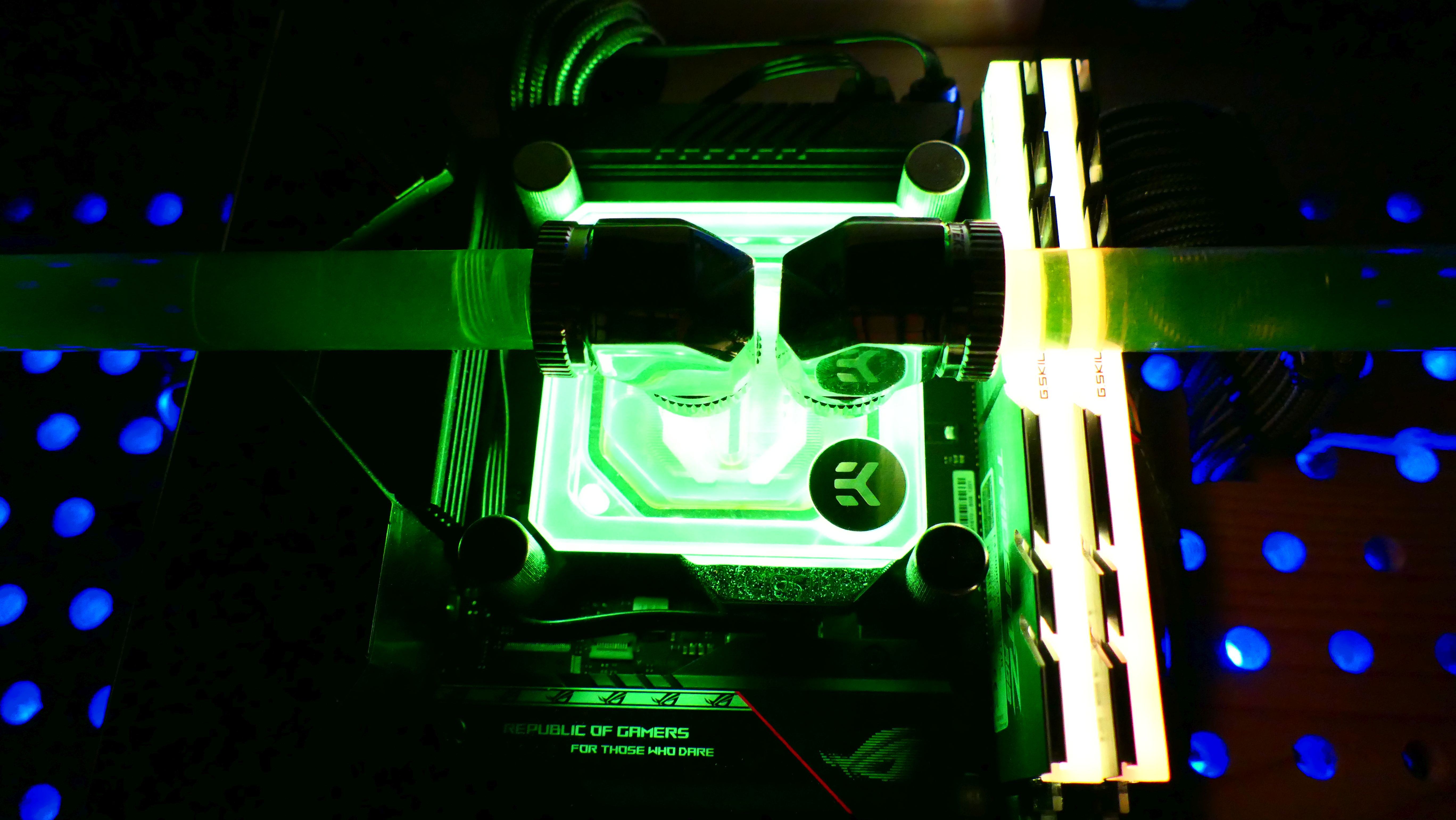

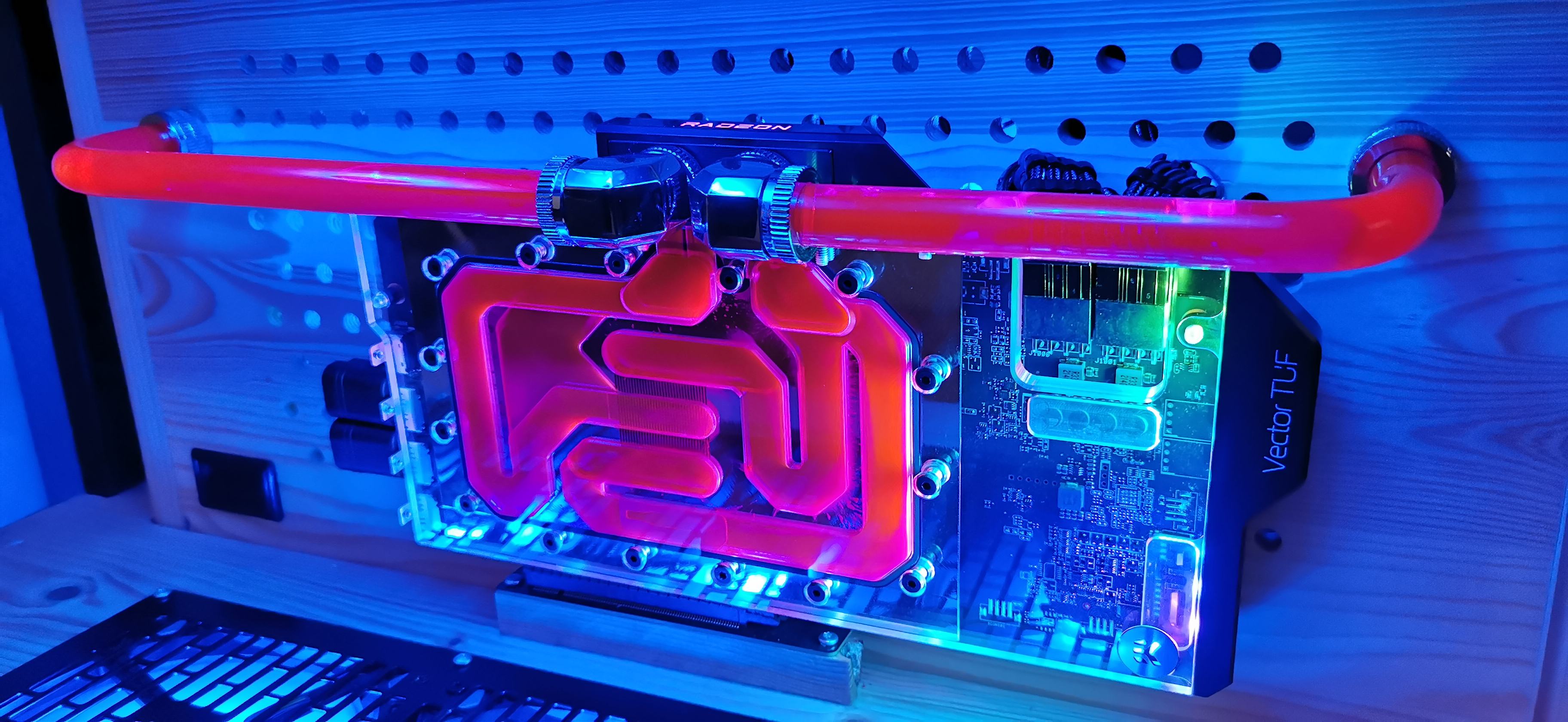

Hier noch ein paar bilder
Danke Fürs reinschauen mehr Bilder kommen dann noch.
Na da bin ich doch gespannt.
Hast nen ABO
Gute Material-Wahl (y)

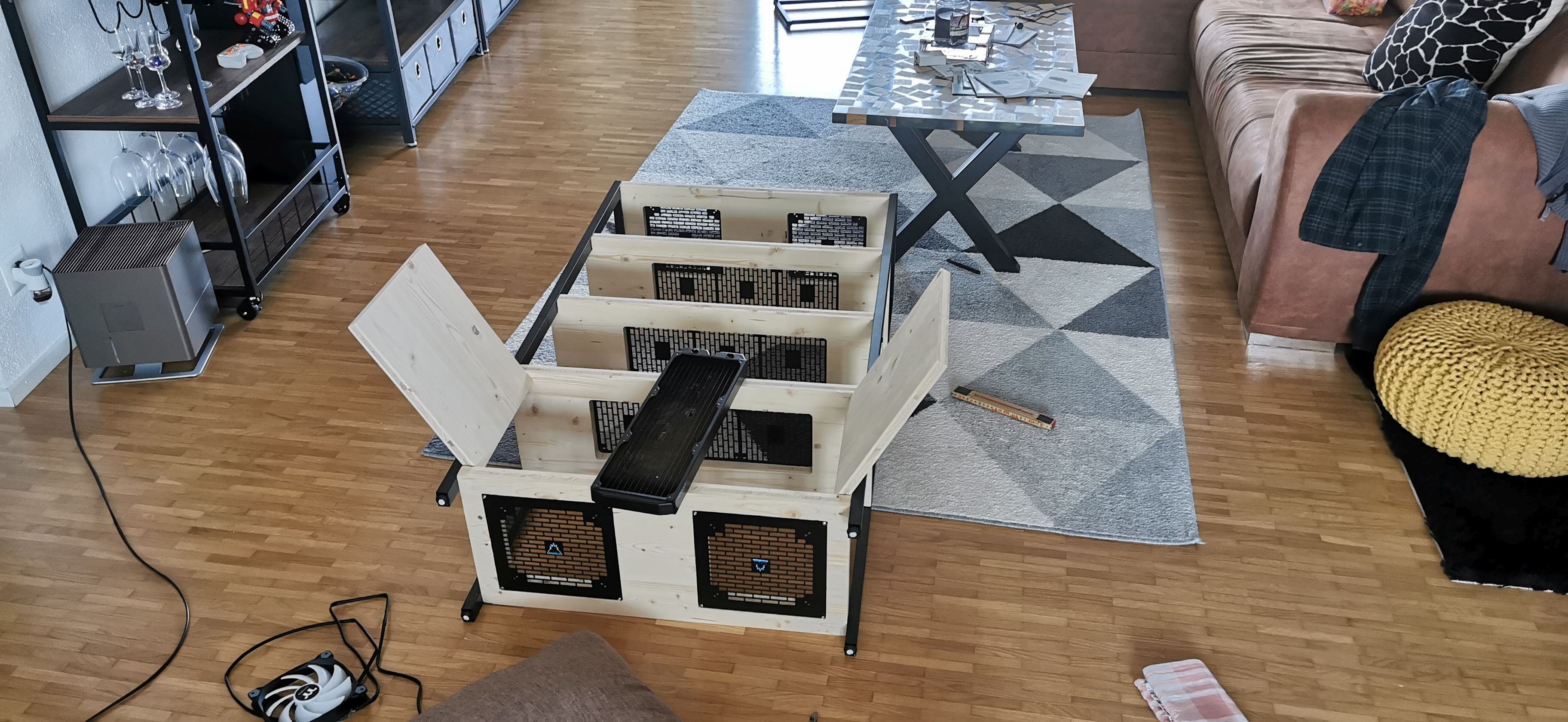

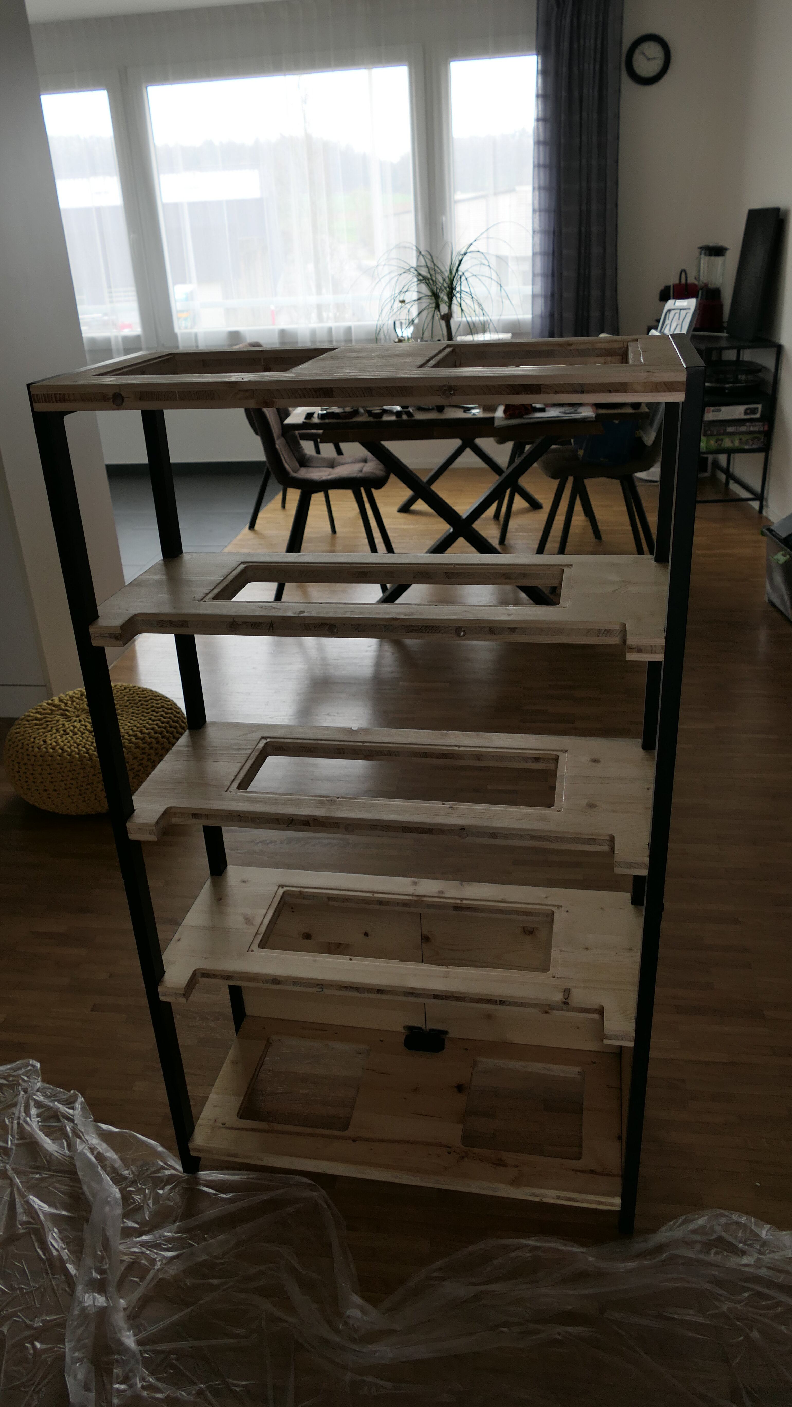

Erst hab ich gedacht, du hast ein Abo auf CNC. Ich glaub ich sehe Oberfräse (Respekt!)
Mir gefällts (als Holzwurm)

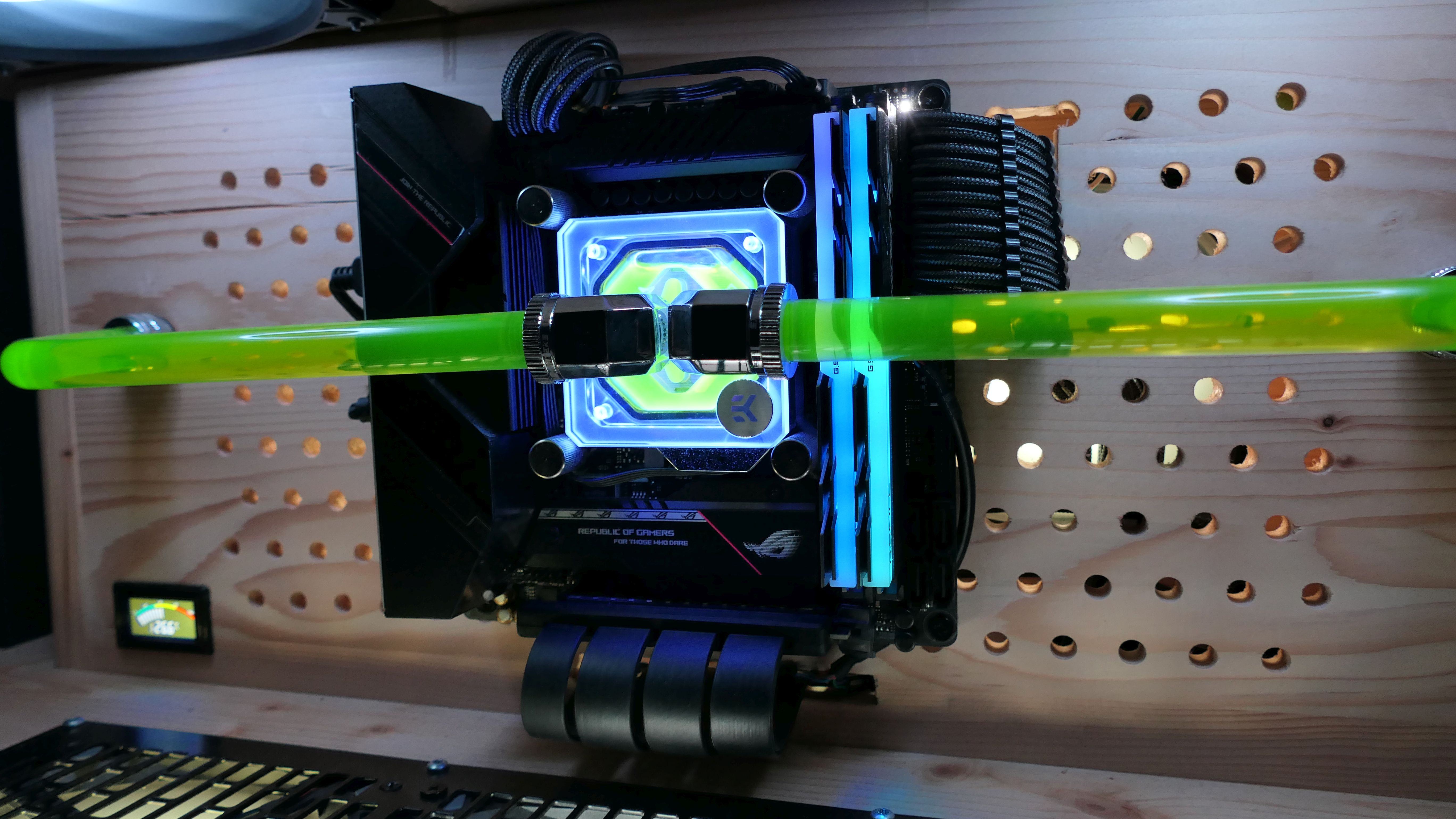

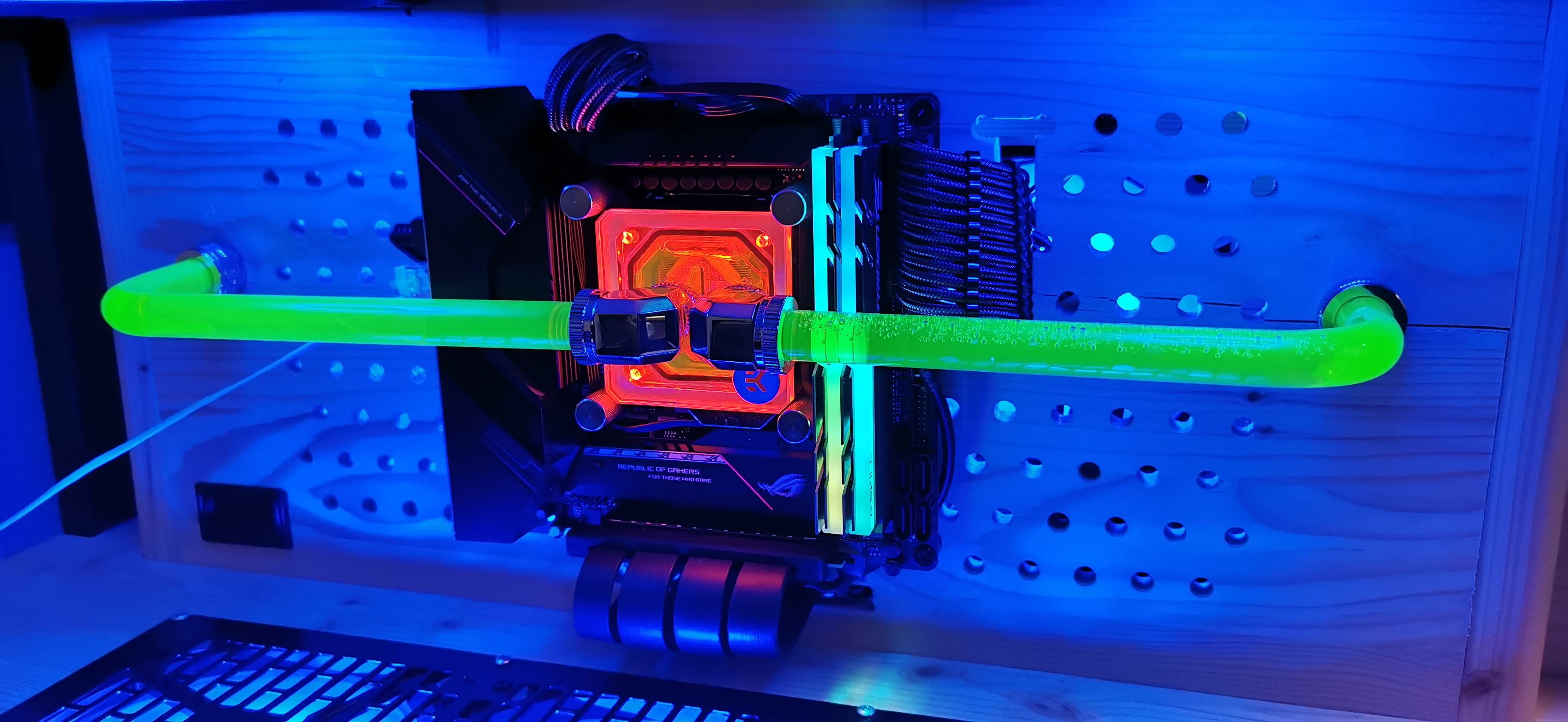

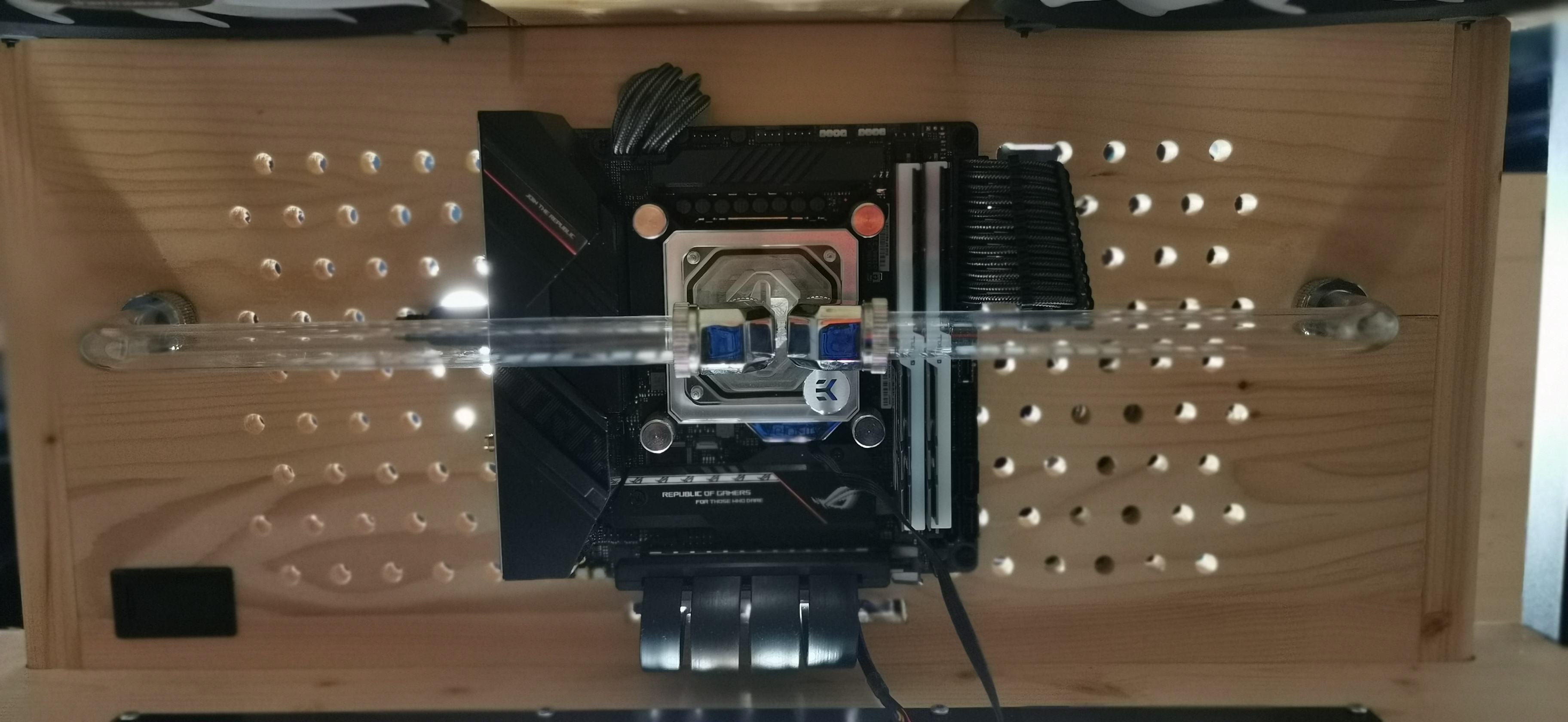

Dein MoBo wächst das noch? :d

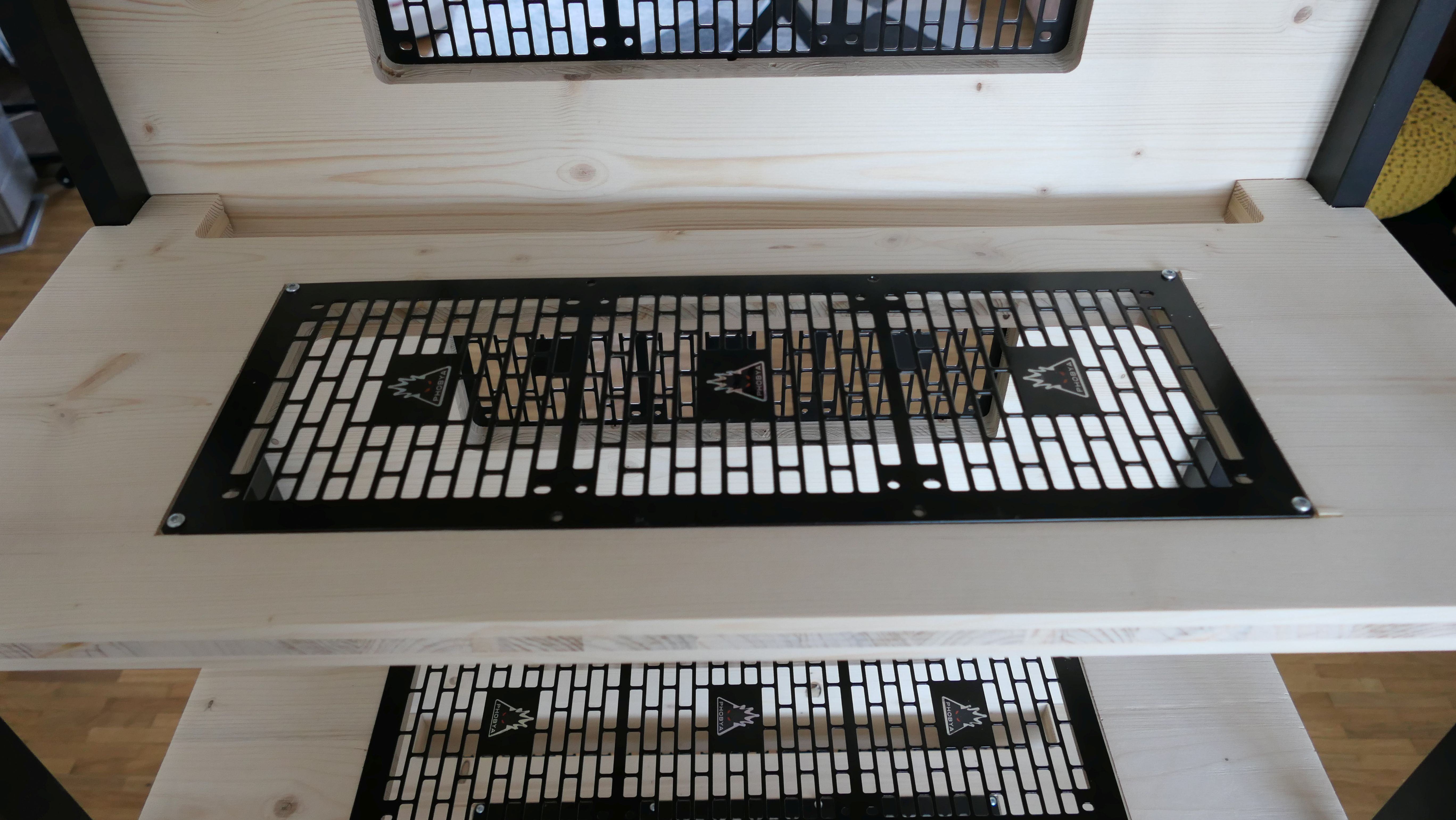

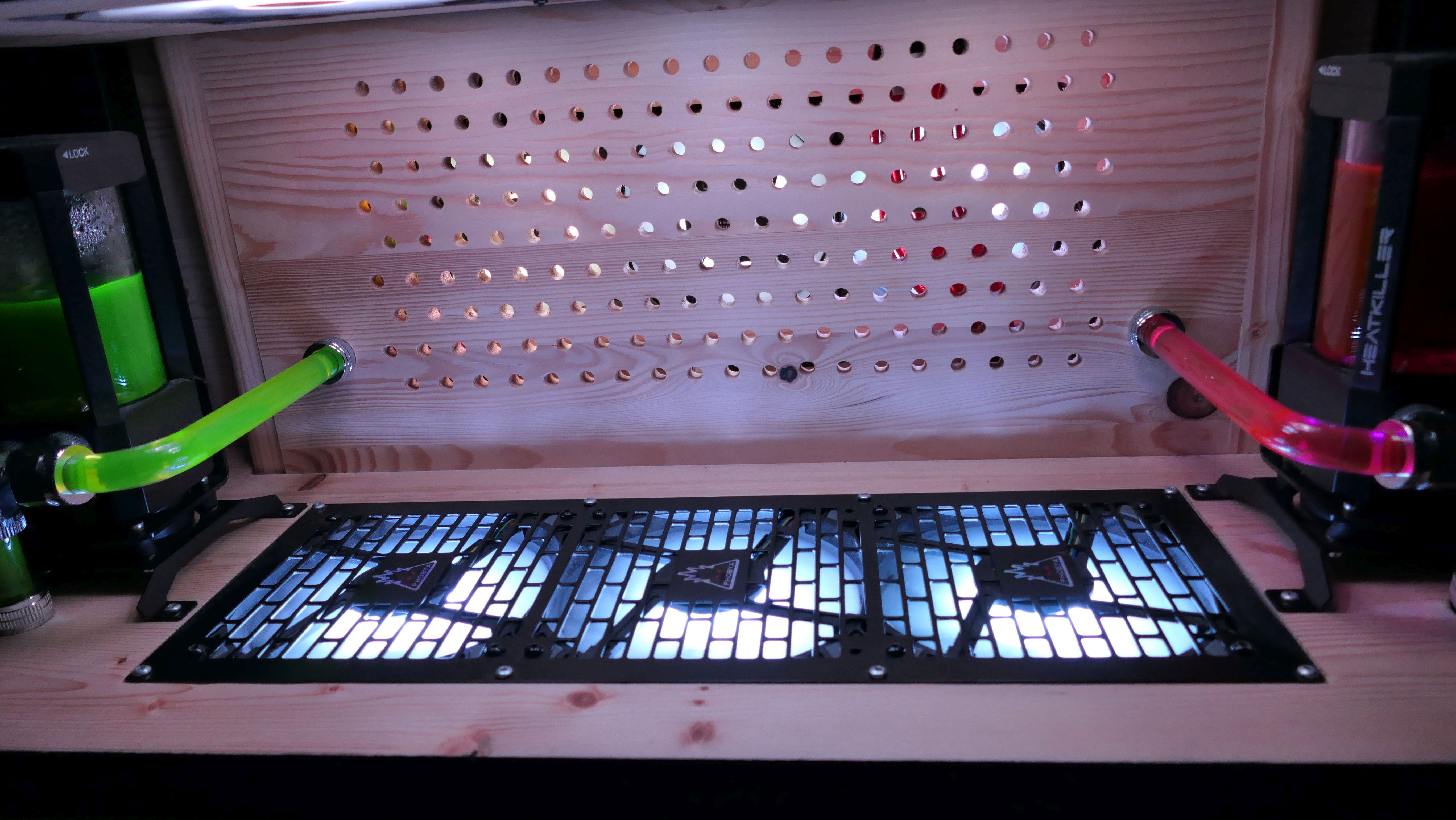

Für die perforierte Platte hinter Mobo hast du ein Fleißkärtchen verdient.
PS: Wären Sekkopf nicht hübscher und praktischer?
Schick (y)
Das Mainboard sieht so verloren aus....
Hallo Joker (AC)

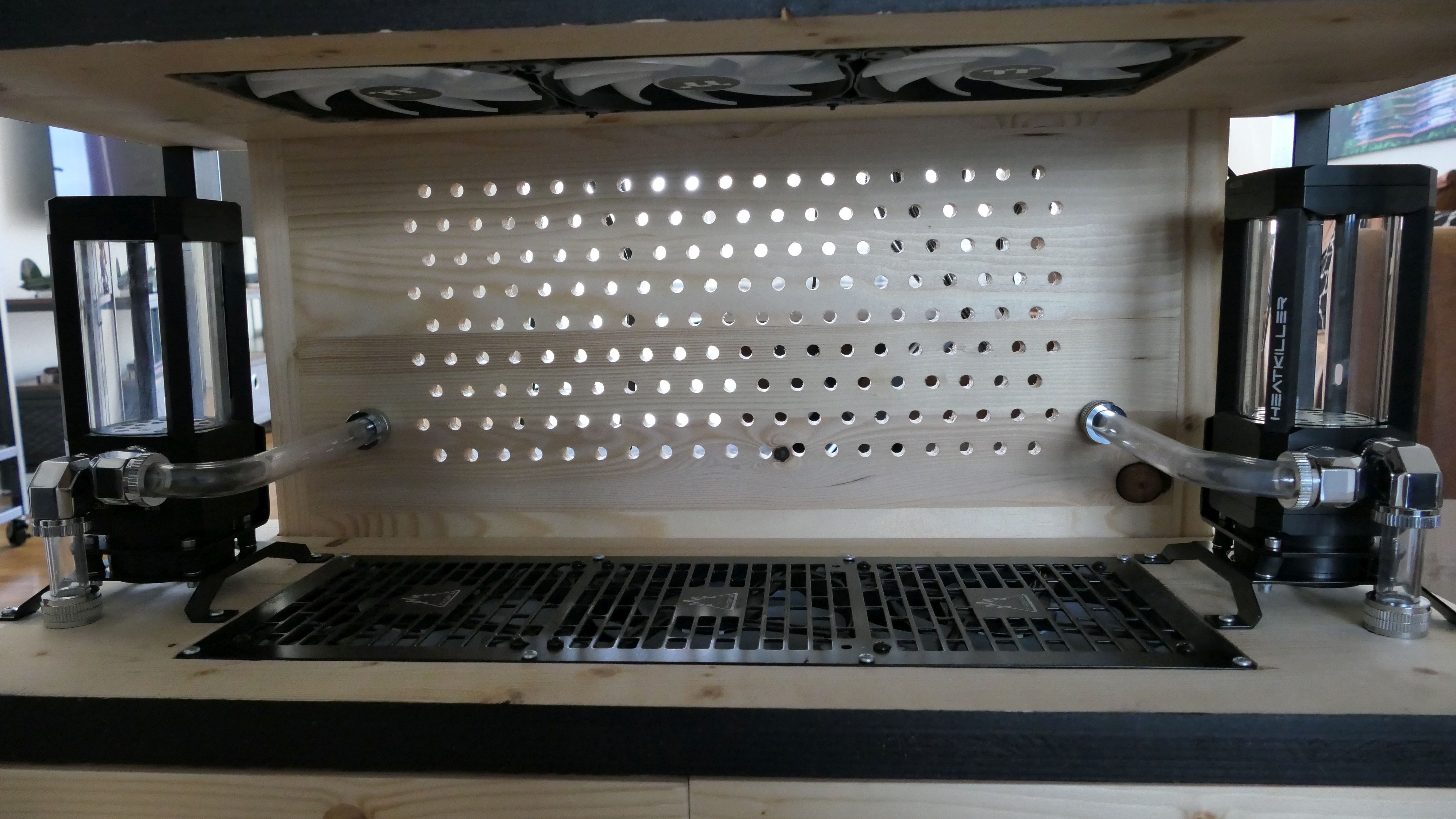

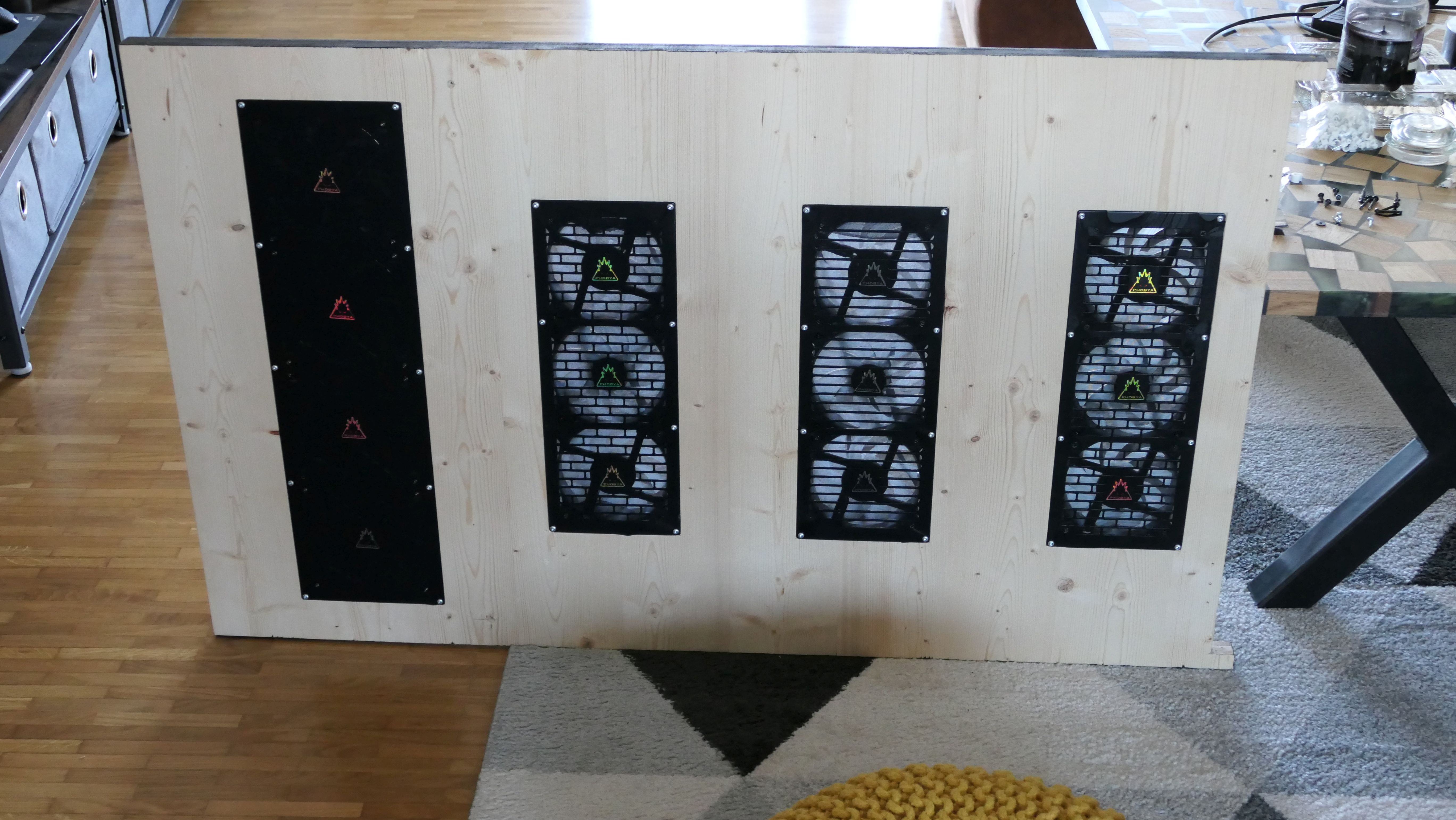

Die Holz Teile hab ich tatsächlich alle mit der cnc maschine ausgefräst 8-)
beim Mainboard ging leider kein grösseres, hatte nur ca. 25cm platz in der Höhe.
Und die Lochplatte war auch etwa in 2 stunden ausgefräst:d
Ja senkkopf schrauben wären vielleicht schon hübscher gewesen, aber wenn alles eingeschaltet ist dann glaub ich schaut man weniger auf die schrauben:oops:
@Lutz81 ja da kommt dann noch einbisschen mehr rein, dann siehst nicht ganz so leer aus.

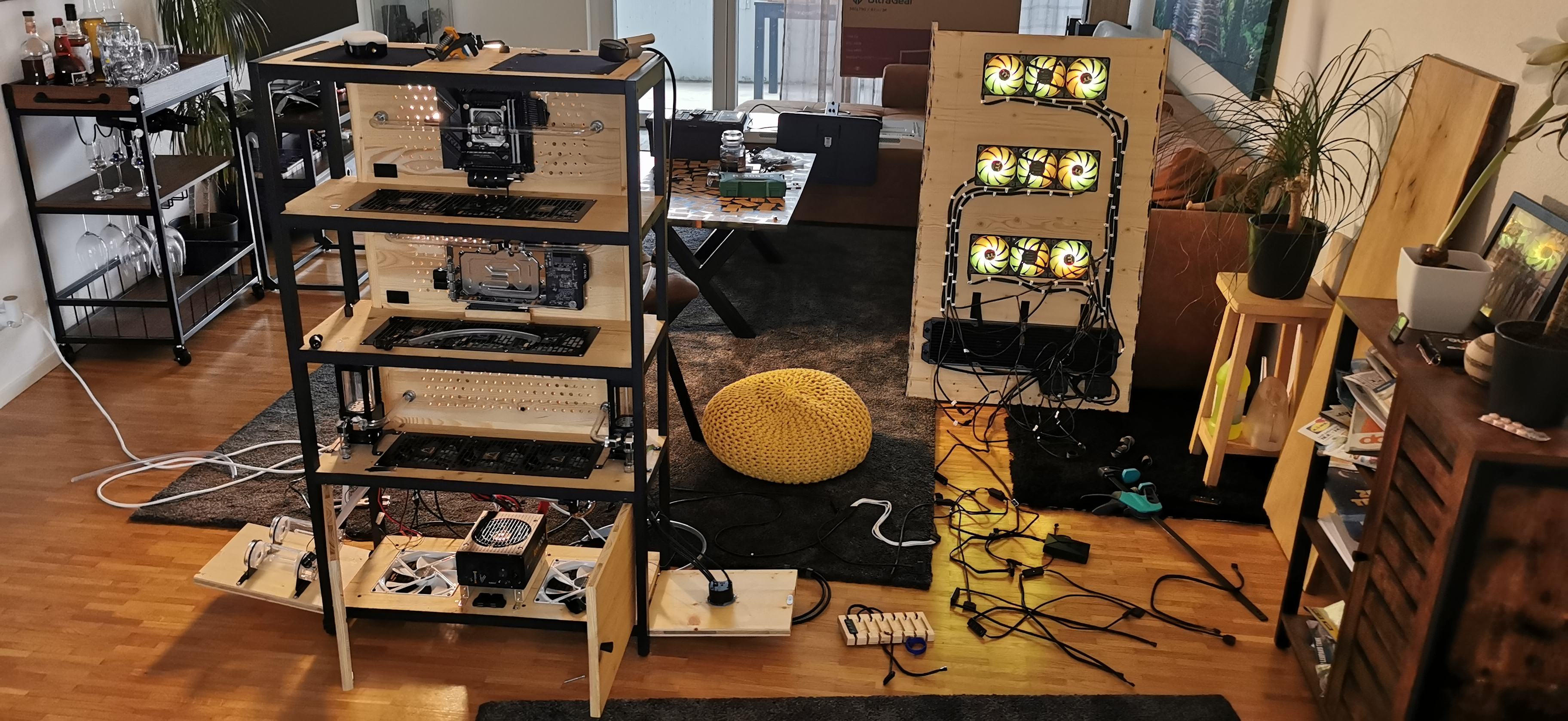

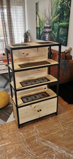

Hier noch ein paar bilder mehr.

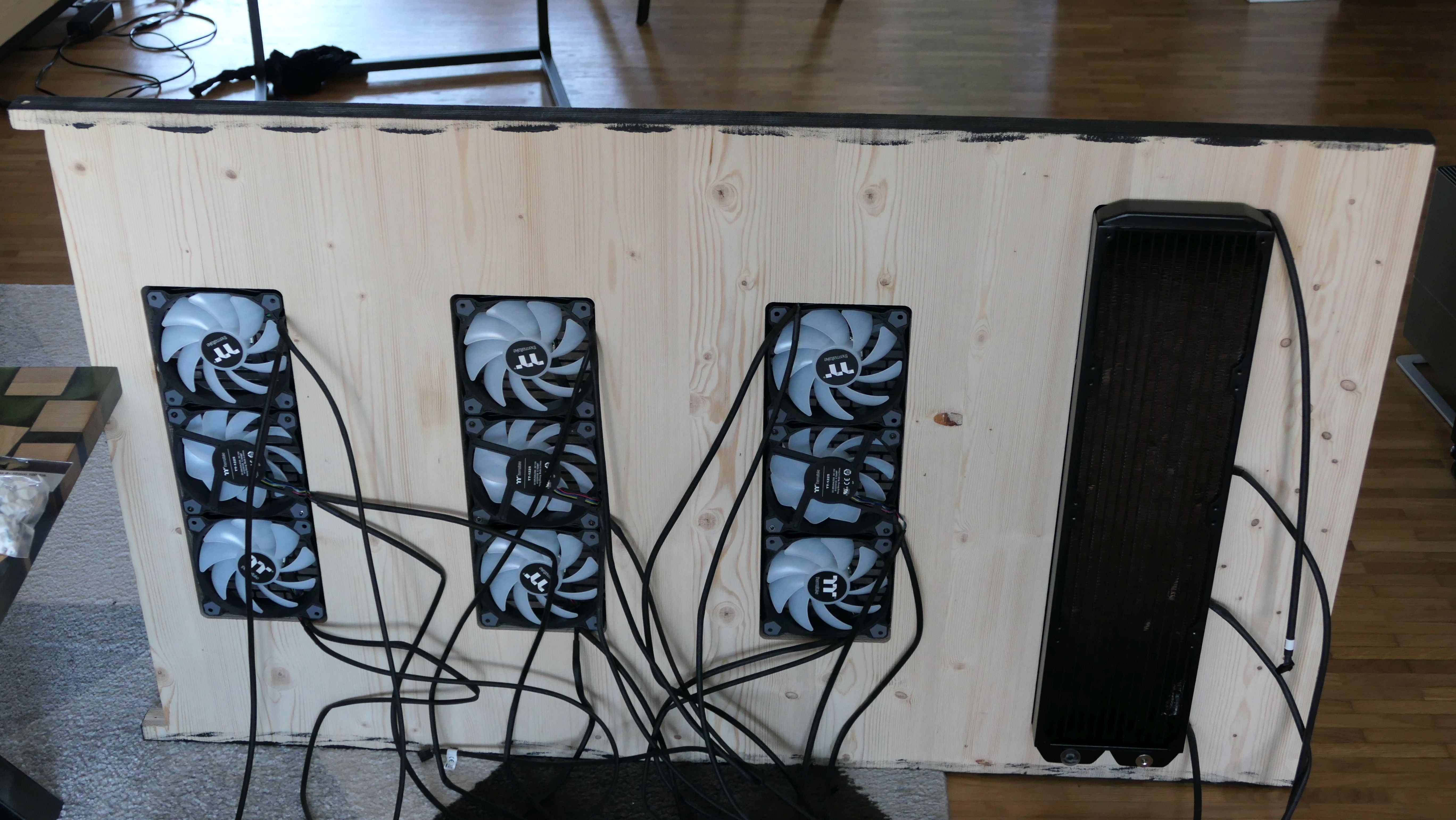

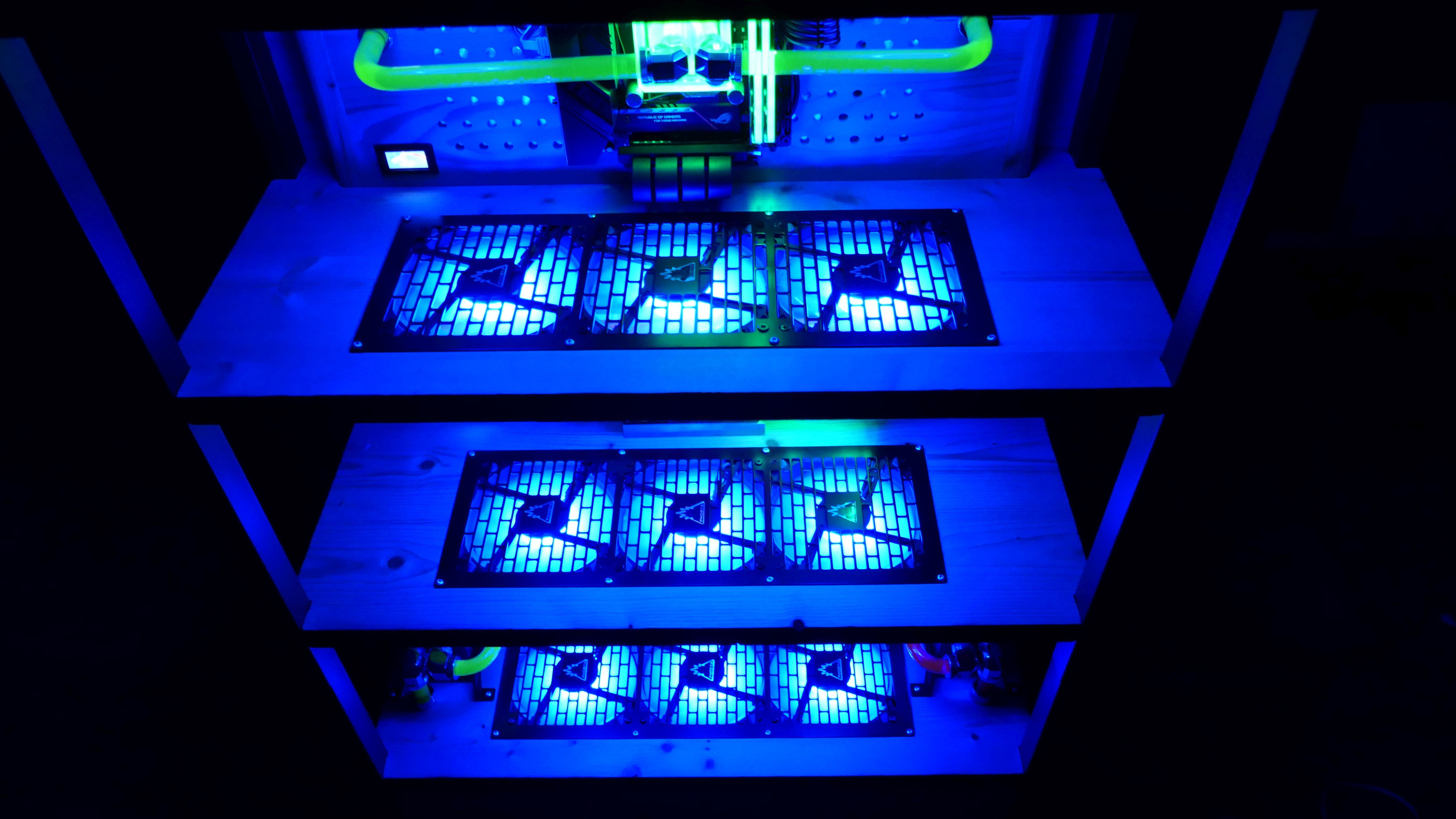

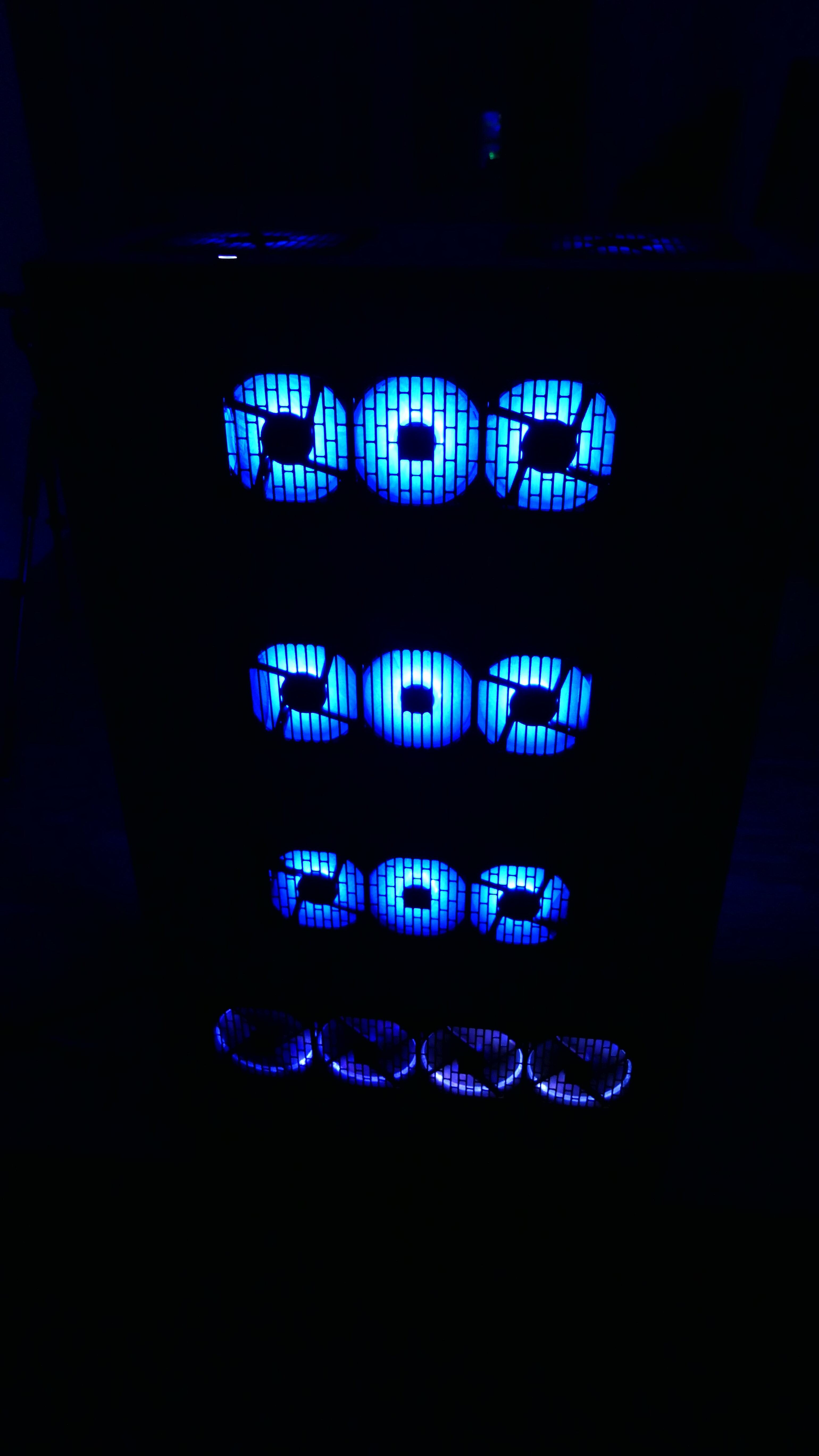

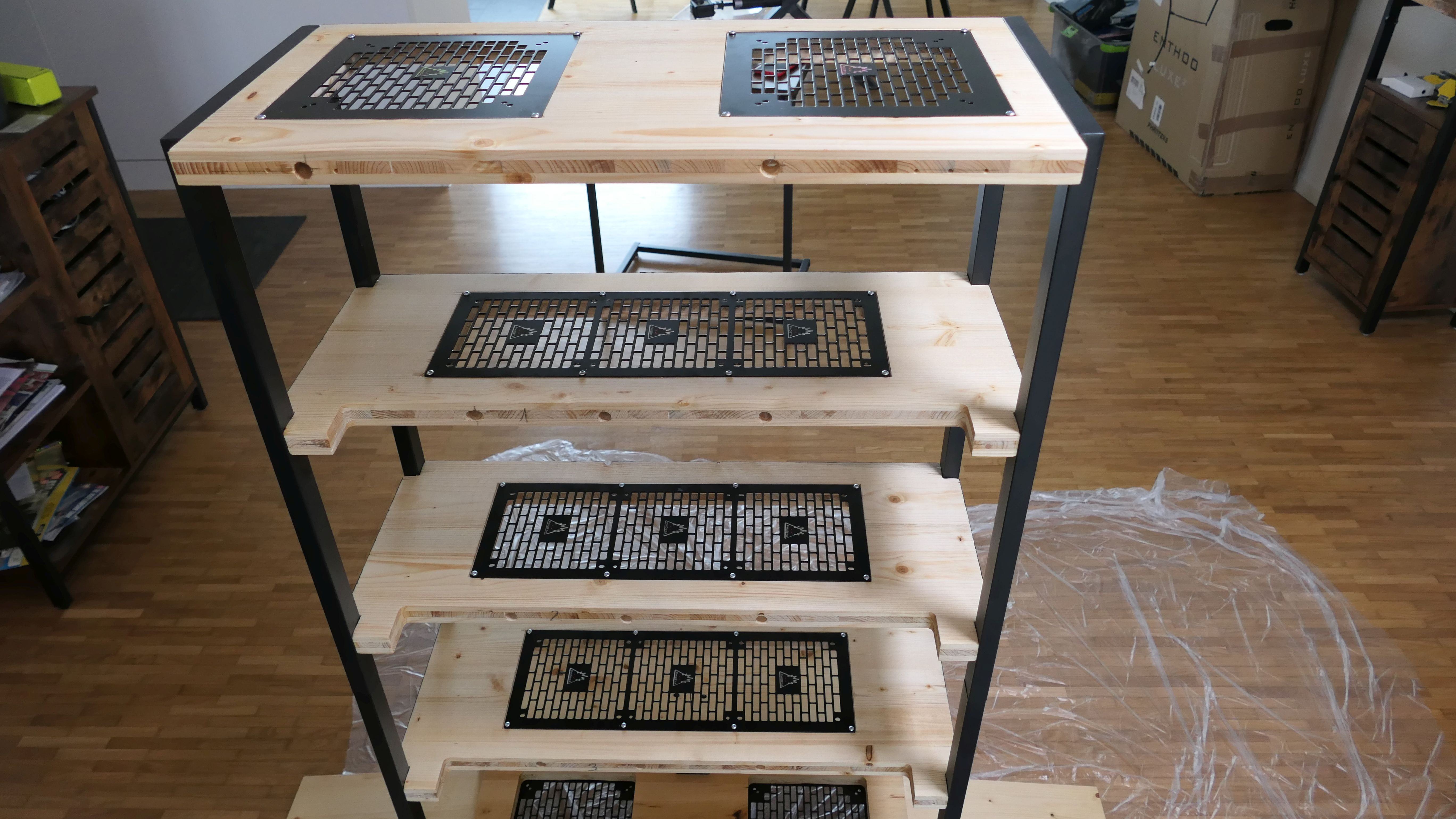

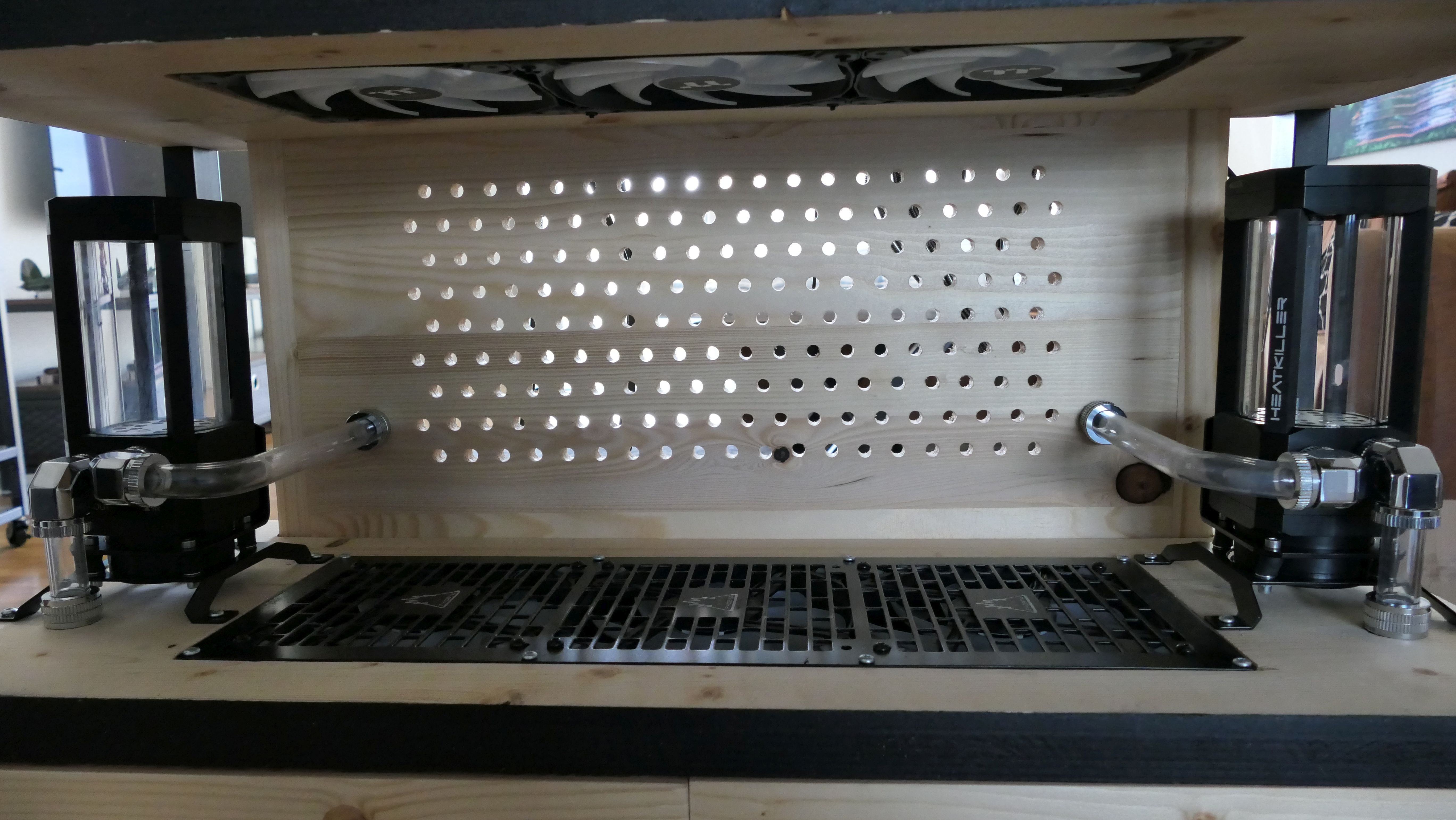

Doof gefragt, wofür sind die ganzen Lüfter und Gitter in den einzelnen Böden gedacht ?
für die kühlung, da sollte noch vorne und an den seiten Glas dran kommen. Aber ich lass es mal so, und sonst hab ich es einbisschen übertrieben mit den Lüftern:oops: gab auch ein riesen Kabel Chaos.
Weil mans kann? Oder weil du die Optik schick findest, auch wenns keinen Nutzen bringt?
Daten? Wie warm wird das ganze denn jetzt? Wie weit kannst du OC machen, wenn du schon so einen Aufwand treibst?
Sieht mir nach 800% überskalierter Kühlung aus, die genau deswegen weil sie hoffnungslos überskaliert ist, absolut nix mehr bringt, also 1/4 davon und du hättest vermutlich die gleichen Temperaturen. Die CPU und GPU erreicht trotzdem 50/60/70°, weil die Temperatur gar nicht schnell genug zu der schieren Radi-Fläche kommen kann.
Die vielen Lüfter sind da weil ich es kann genau :d und weil es optisch auch schöner aussieht, ich denke wenn man schon sowas selber baut dann darf man es auch einbisschen über treiben. Und ich übertreibe es gerne mal8-).

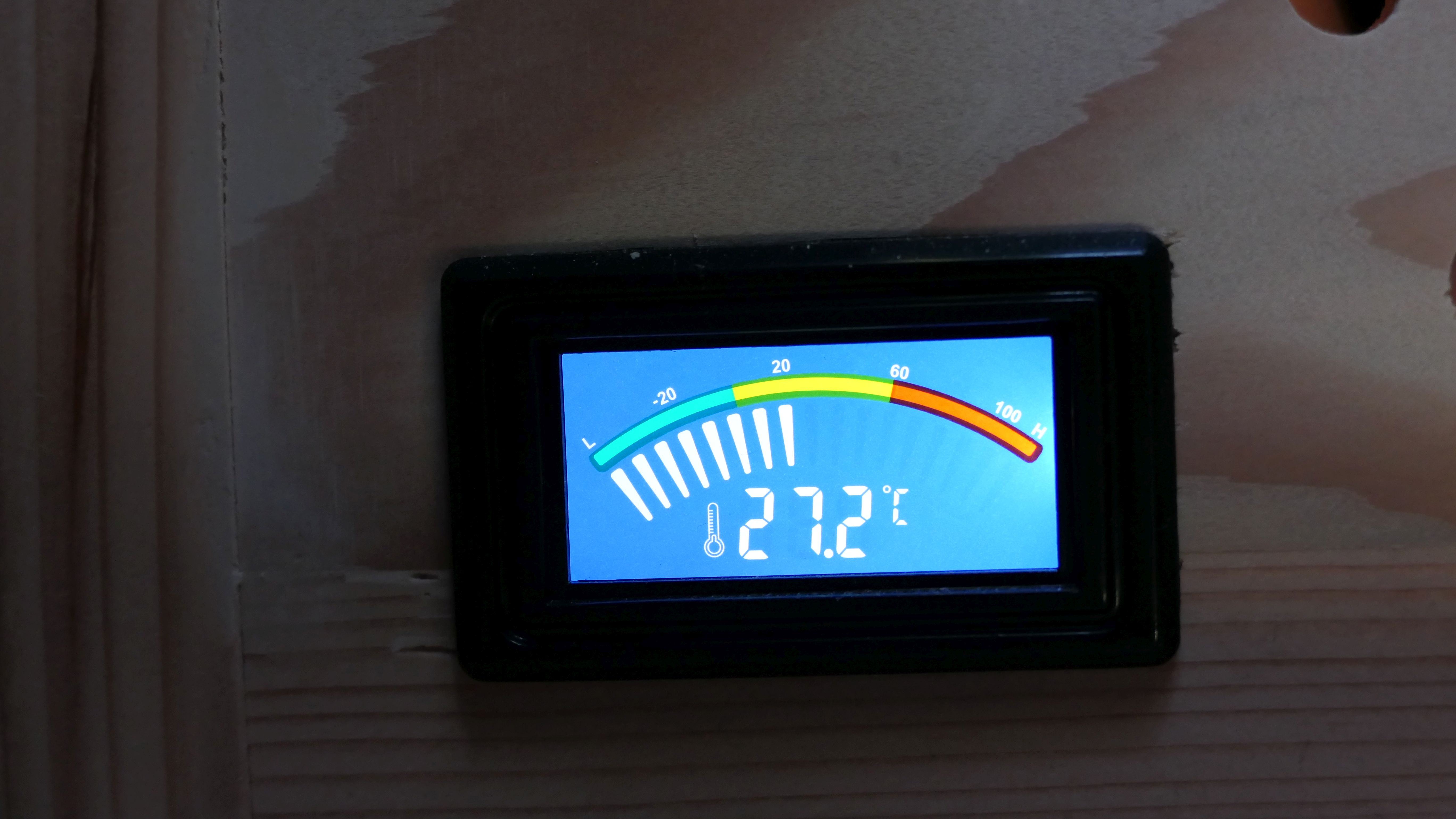

Zu den Daten da kommt dann noch was, ich bin drann es zu vergleichen ob es was bringt mit voller und niedrieger Lüfter drehzahl von der wärme her, beim zocken🎮.

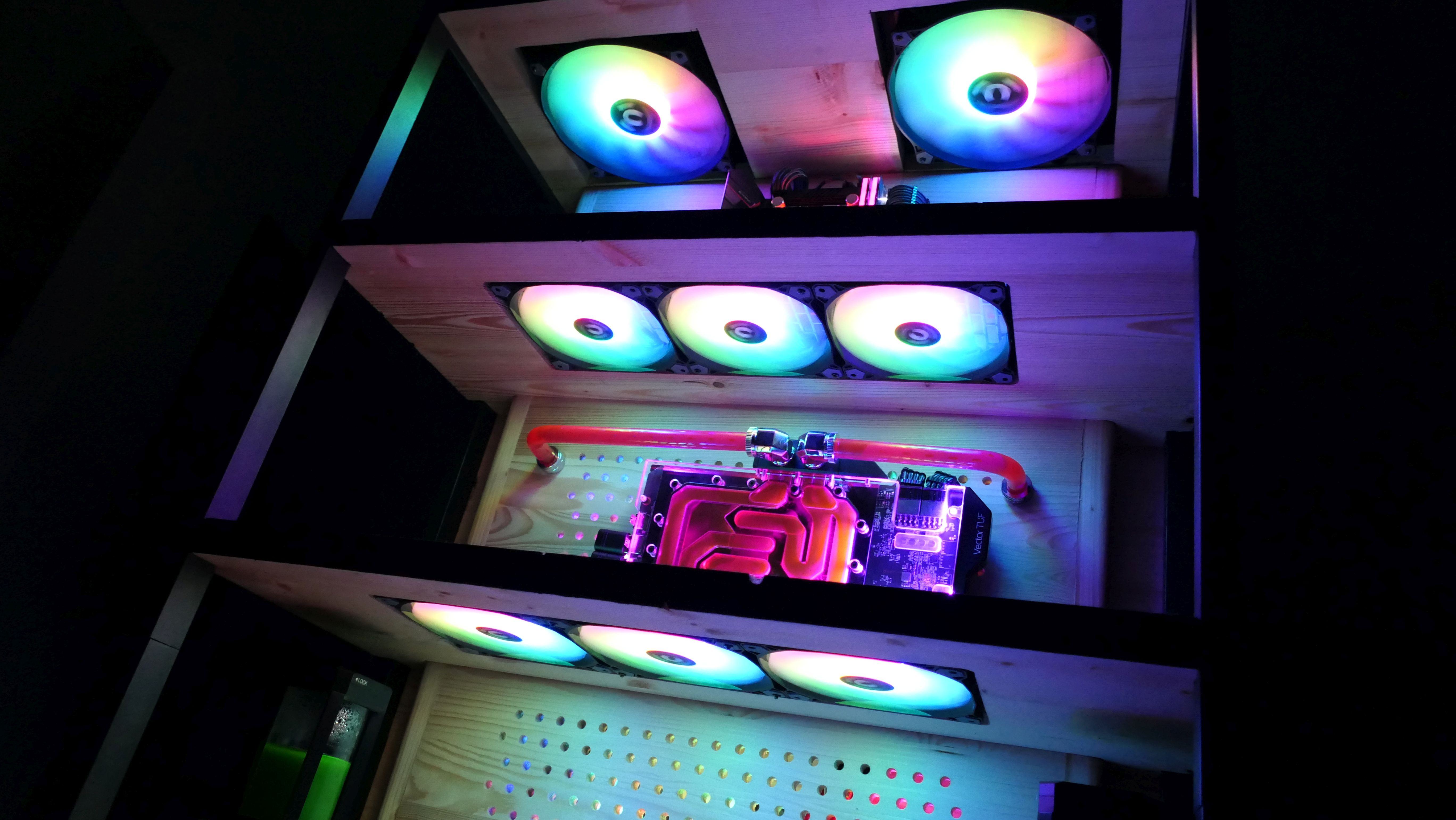

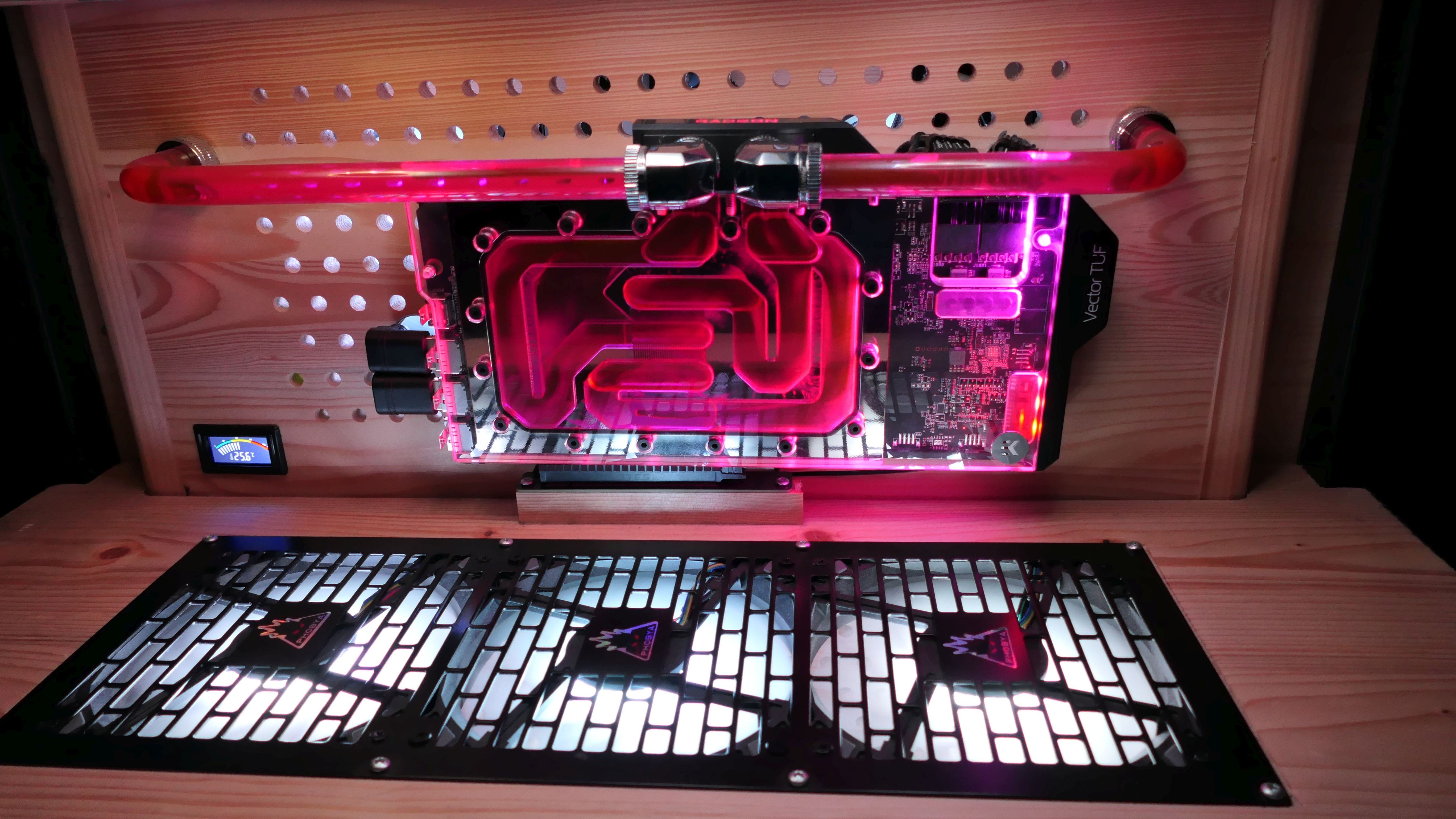

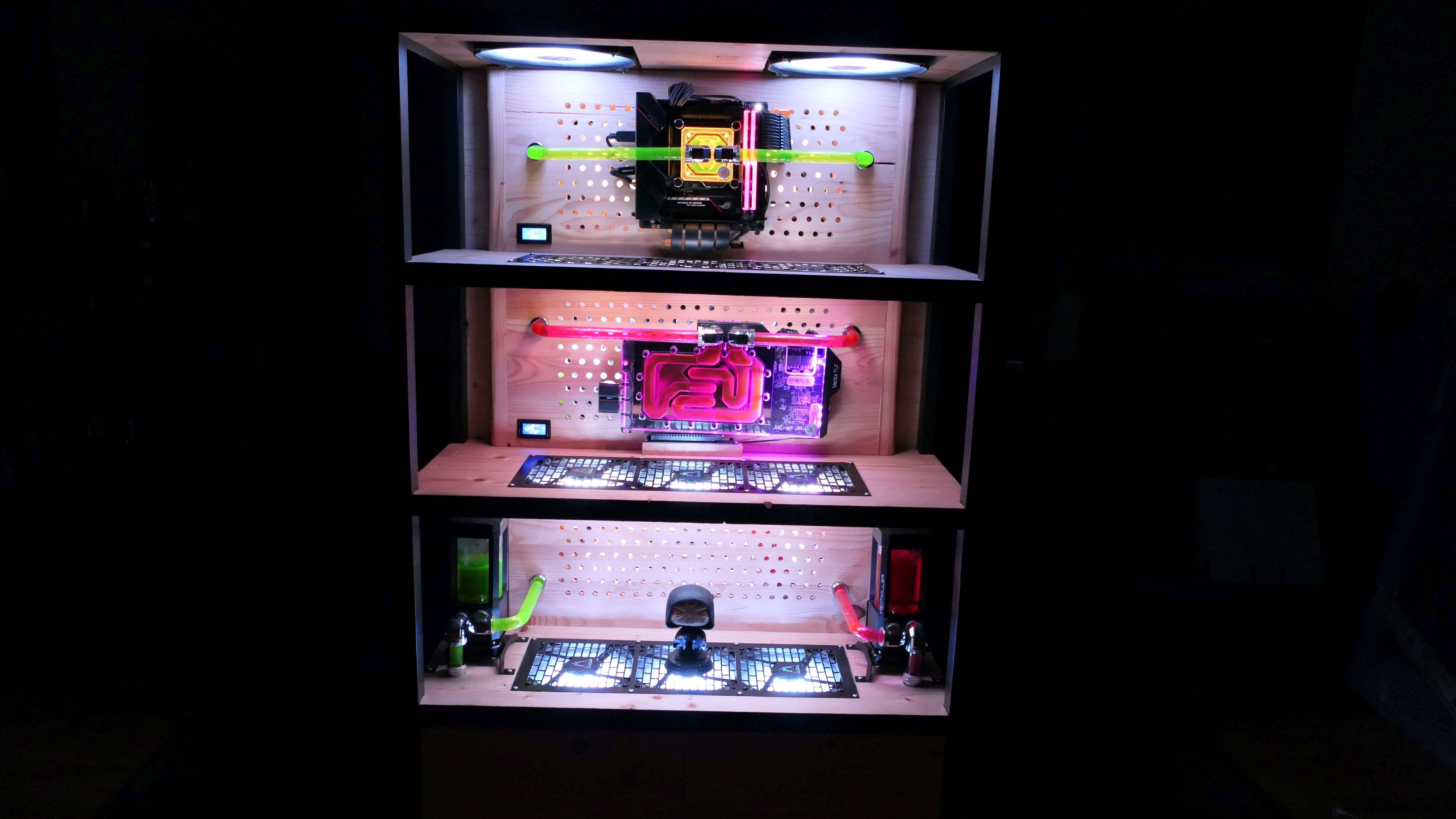

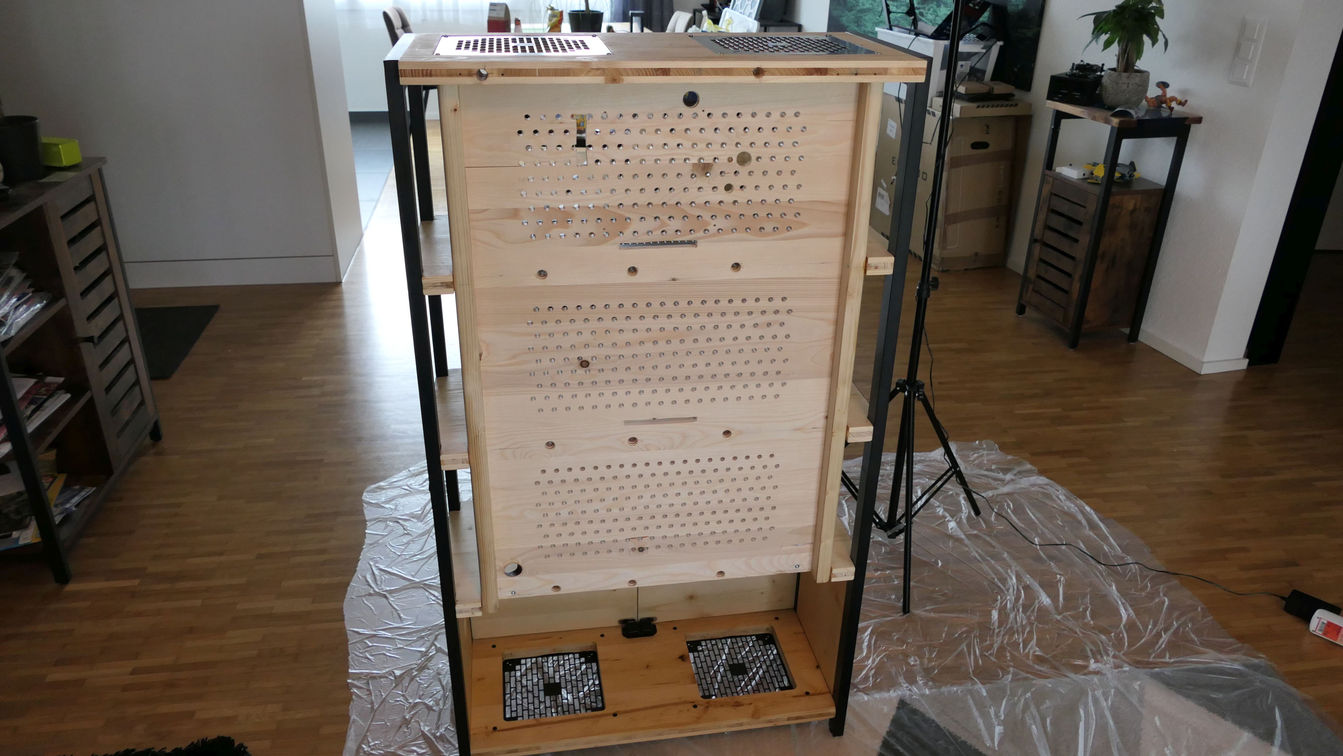

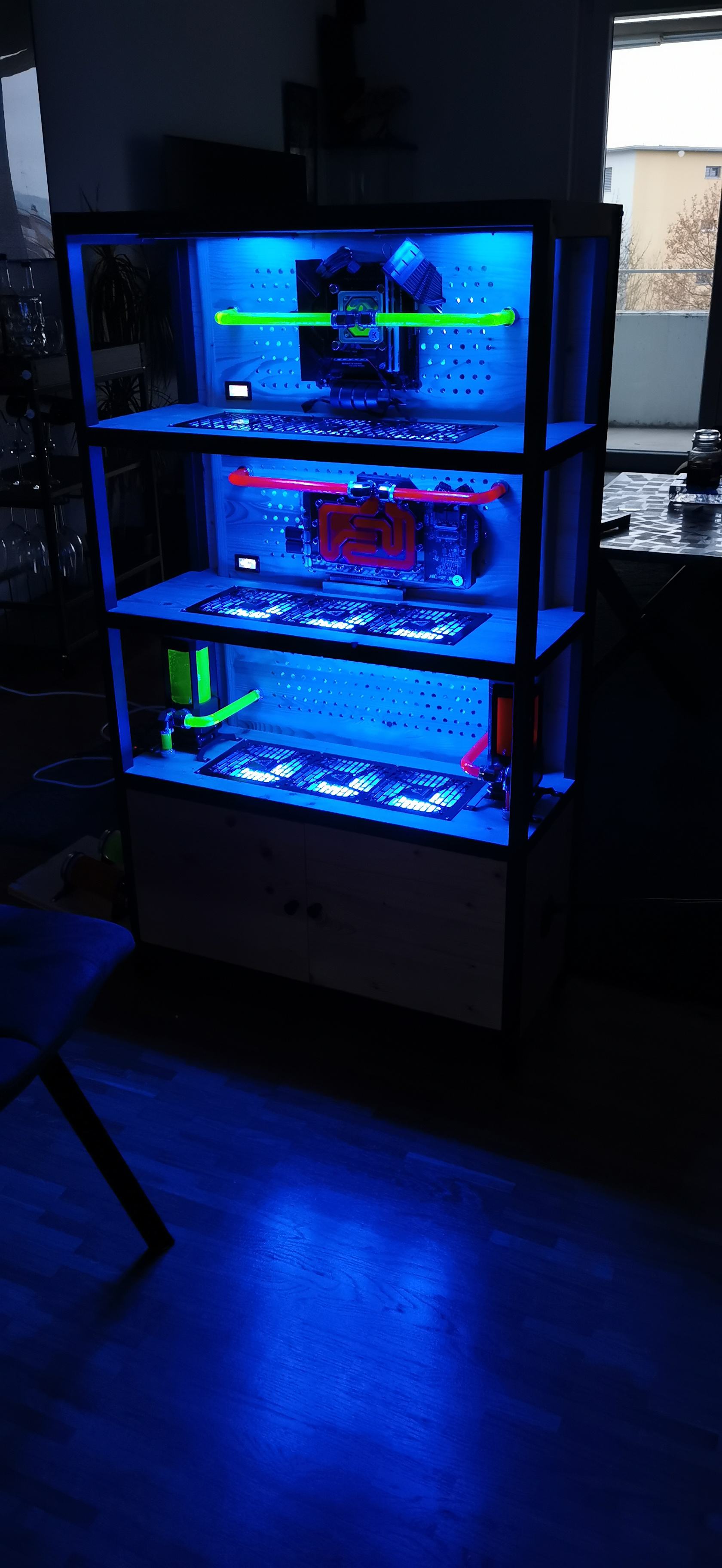

Nun hier noch die Finalen Bilder vom Gehäuse.
Und hier noch ein kleines Video.
Denn Zusammenbau kann man auch noch auf dem Kanal anschauen.:-)
Schönes Projekt, sieht klasse aus (y)
Schönes Ding. Ergibt sicher nicht alles Sinn, muss ein Casemod / Casebuild aber auch nicht.
Schick😍
Gute Arbeit 👍
Wow, echt gut!
Optisch sehr schick mitder Beleuchtung 👍
