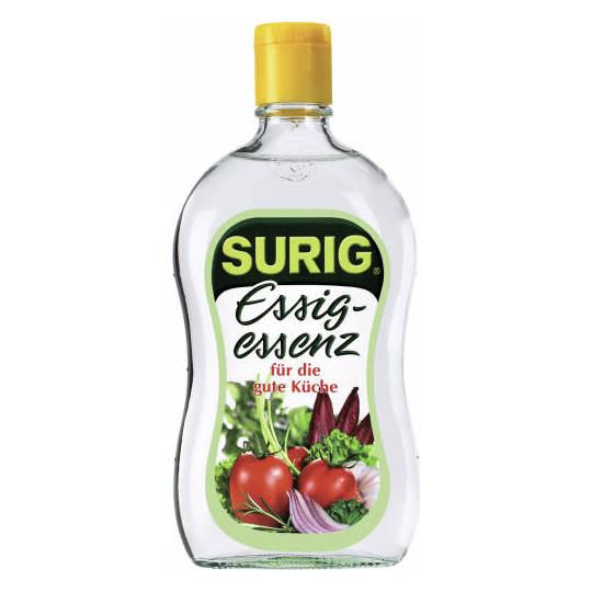

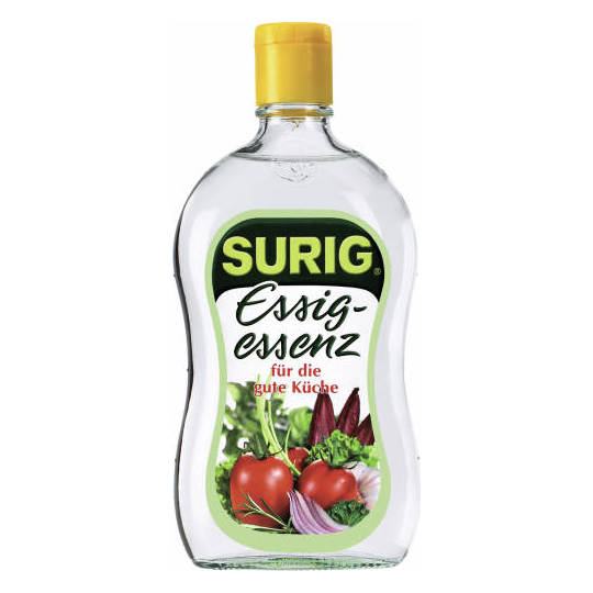

Hat die Maschiene keine Wasserplus funktion?
Ansonsten schau dir mal den Kalkgehalt des Wassers an!
ein tipp von einem mechaniker war mal, einmal im monat eine 90-95 grad fake wäsche (ohne wäsche) durchzuführen, da bei dieser temperatur der kalk von den heizstäben "weggesprengt" werden sollte
ist allerdings schon etwas her - begründung vom mech war - früher wurde diese temperatur oft benutzt - heute kaum noch und deshalb kann sich tatsächlich beim waschen mit relativ geringen temperaturen bei 30/40/(60) grad
doch so nach und nach ziemlich KALK anfallen - gerade hier in berlin ist das wasser ziemlich HART

Einfach Essig verwenden kostet fast nix und bringt es genauso.
stimmt - stinkt aber danach auch schon länger ziemlich unangenehm danach
meinst du essig-essenz? sowas hier:
vielleicht ist der tipp vom mech auch goldrichtig (da ohne hilfsmittel) - einfach einmal alle paar monate einen waschgang auf 95 grad ohne wäsche "durch jagen" ;)
jeder so wie es ihm gefällt
edit:
gerade noch ne lustige anleitung von der firma gefunden :haha:
https://www.youtube.com/watch?v=vU9jdzh2UFk
so ne buddel kostet circa 1,40 kracher
Oder einfach Putzfetzen und Geschirrtücher auf 90° waschen. Muss auch nicht voll sein die Trommel. Und selbst wenn man nur 10 Fetzen wäscht, ist das noch immer wirtschaftlicher als leer laufen zu lassen.
Essig sollte man nicht zu großzügig nehmen, da der die Dichtungen und Gummi Teile angreifen kann. Besser ist da die schonendere Zitronensäure, die kann man in jeder Apotheke kaufen. Die Kalkablagerungen am Heizstab werden durch 90° Wäsche auch nicht entfernt sondern höchstens noch größer.
