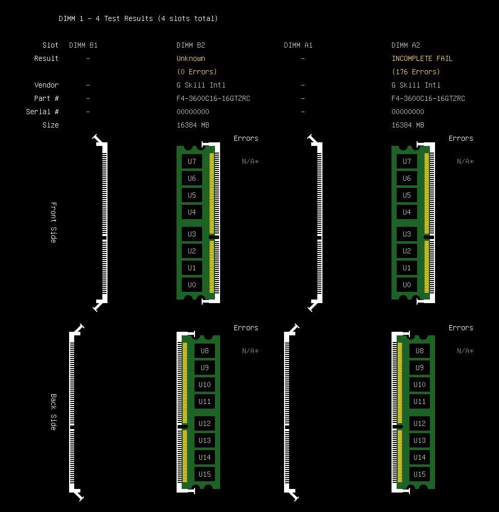

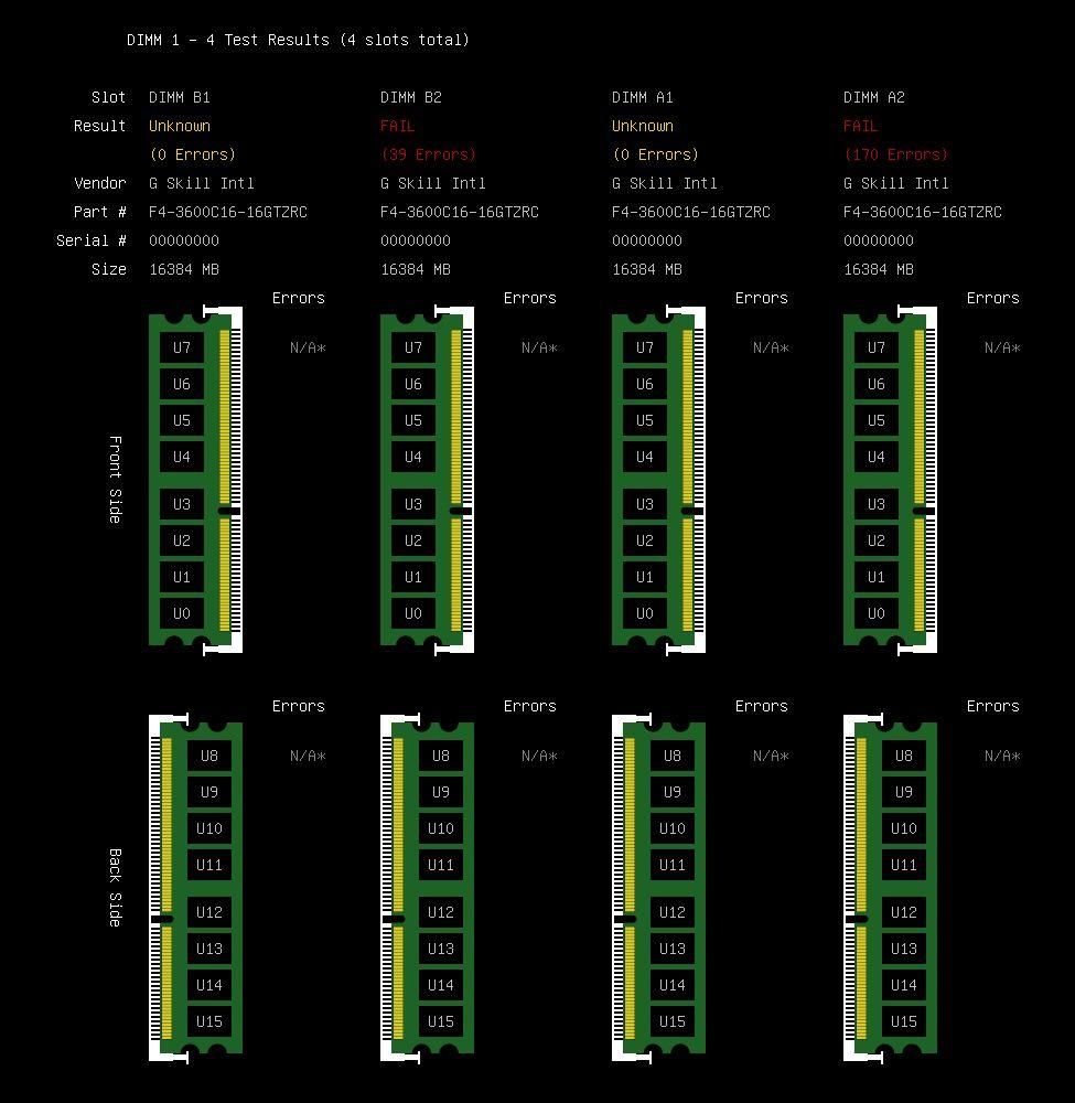

Hallo zusammen,
ich habe ein komisches Phänomen.
Mein System:
  • CPU: AMD Ryzen 9 5900X
  • Mainboard: Asus ROG Strix X570-E Gaming (letzte Firmware von Januar 2025)
  • RAM: G-Skill Trident Z RGB 32GB (2x16GB) DDR4-3600 (F4-3600C16D-32GTZRC) KIT (2x)
Ich hatte das System um ein Speicher-Kit vor ca. 2 Jahren erweitert. Generell läuft das System (aktuell noch Windows 10) sehr stabil. Ich bin nur aufmerksam geworden auf den Speicher, als ich im Januar mehrere Abstürze hatte (vorher keine). Es hatte sich herausgestellt, dass dies ein Google Chrome Bug war, welcher mit Updates behoben wurde. Das System läuft seit 2 Monaten wieder ohne Probleme oder Abstürze. Betrieb des PCs ist im Durchschnitt ca. 16 Stunden pro Tag.
Ich habe jedoch nun auch mit MemTest (letzte Version, Pro) meinen Speicher getestet und erhalte hier Fehler. Soweit nichts unbekanntes.
Nun habe ich den gesamten Speicher durchgetestet, dann die in MemTest anzeigten defekten Speicher ausgebaut und die anderen Riegel umgesetzt (ansonsten geht der PC nicht an!). Den Speichertest nochmal laufen lassen, wieder Fehler enthalten. Dann die als zuvor "defekt" eingeschätzten Module wieder eingebaut anstelle der anderen, erneut Fehler.
Test durchgeführt mit DOCP Profil und nochmal alles auf Auto, immer noch Fehler.
Nun finde ich es spannend, dass die Fehler nicht konsistent sind, sondern "wandern" und die Anzahl sich bei jedem Test unterscheidet.
Unten mal ein paar Bilder zu dem Test. Was könnte hier das Problem sein? Speichercontroller ist in der CPU soweit ich weiß, Mainboard hat optisch keine Mängel.
Danke für eure Einschätzung!
Beste Grüße
Sven

Ich fasse es nochmal zusammen: Ich habe beide Kits, jeweils einzeln (also zwei Riegel aus dem gleichen Kit) und mit beiden Kits (also vier Riegel) mit der Einstellung DOCP und dem Mainboard "Auto" getestet. Es gab in allen Kombinationen Fehler!
Deshalb auch meine Vermutung, dass etwas anderes defekt sein könnte.
Ich habe mir extra die MemTest Pro Lizenz gekauft, um auf die Fehler je Riegel schauen zu können. Interessanter Weise bekomme ich nicht zu allen Fehlern eine RAM Bank ID gemeldet!
