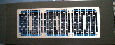

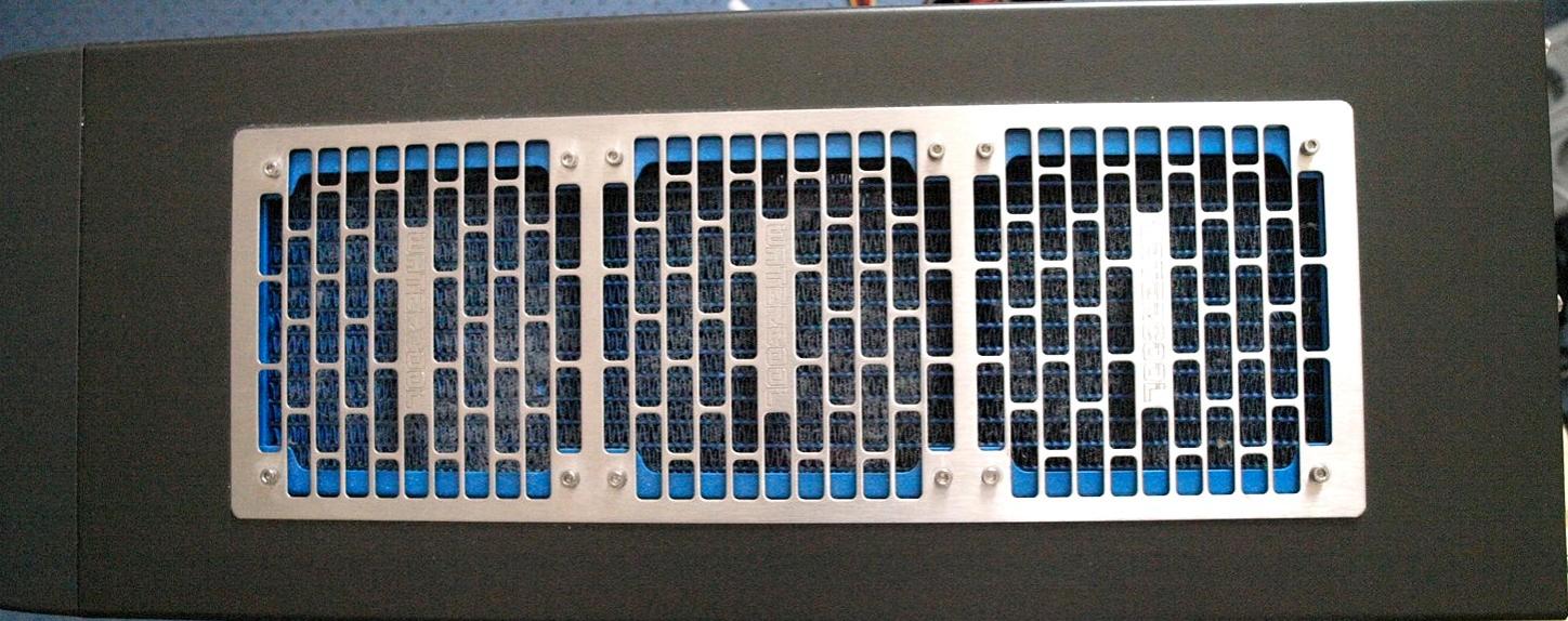

kommt drauf an Anti, wenn man keinen Bigtower mit vielen Schächten hat, dann hat man vor dem 120er Tripple noch genug Platz für eine Lüftersteuerung.
Bei mir ist mit einem 140er Tripple kein Platz mehr, ich habe zwischen Vorderkante von den Schächten und dem Radi noch 3cm Platz, da bekommst du kein Aquaero eingebaut.
Und "zersägt" ist mein immernoch schönes Chieftec nicht, nur "angepasst" ;)

(schnellnochaufrotereizwäschevordemfotoüberprüfmistwarumhabeichdasfotonurverpassthatsnochwer!?)
jaja, entstauben wäre mal ne maßnahme und blau passt net grad optimal ;)

öhm VDC vielleicht hab ich nen Denkfehler aber nen 140er ist ja logischerweise ca. 14cm Breit paar milimeter vielleicht mehr und nen Schacht ist fast 15cm Breit sollte also passen! und nen 120er Quad ist ca. gleich lang wie nen 140er Tripple!
