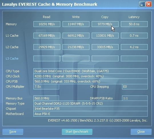

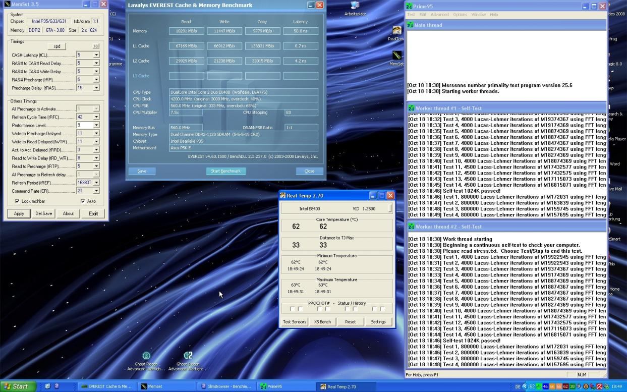

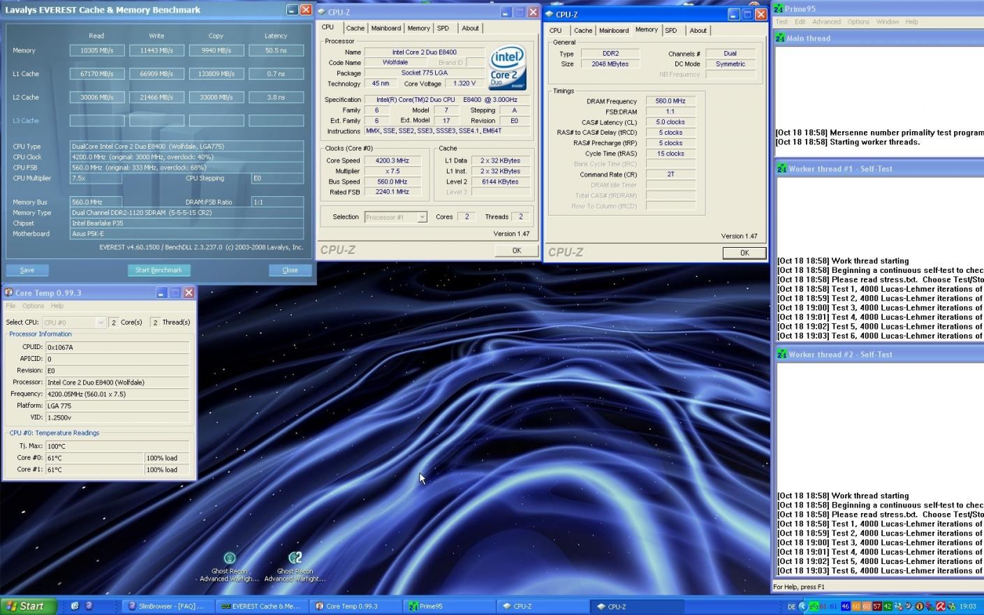

Aber bei meinem jetzigen Board habe ich die erfahrung gemacht, das je höher der FSB ist, desto schneller wird die lese und schreibcache vom Speicher. Sprich beste performance 1:1
Ich habe hier mal paar beispiele, von einem P35 Board mit intel Chipsatz. Da kann man den unterschied sehen.
