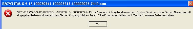

Seit wenigen Tagen stimmt etwas nicht.
Der Seitenaufbau ist plötzlich langsamer inkl. Download größtenteils.
Ich komme seite heute bzw. ner Stunde oder so nicht mehr über den Arbeitsplatz auf die Festplatten und unter Google gibt es auch Probleme!
Wenn ich bei Google sage das er auf Deutsch suchen soll, bleibt es auf Englisch,
und selbst Links öffnet er in einem neuen Fenster was so nie bei mir war!
Ich bekomme nichtmal mehr Spybot installiert, da er dauern wenn er die Installation beginnen sol (nach den ganzen Auswählen was man wo hin will)
gibts ne Fehlermeldung.
Einfach alles sehr langsam und komplett.... komisch!
Ich bin ratlos, und nun entdeckte ich eben das wo ich auch C zugreifen wollte:
Das hast du dir was eingefangen... Diese .com Datei die vermisst wird ist allem Anschein nach ein Virus oder ein Trojaner...
Ja genau das habe ich mir auch schon gedacht...
das problem ist nur, dass ich ich keine Updates ziehen kann.
Habe mir eben mal Avira Security Suite geladen und vll. findet diese etwas...
Ich kann komischerweise via WINDOWSTASTE + E auf meine Festplatten zugreifen.. hoffe ich habe kein großes Problem =/
Melde mich nach dem Scan nochmal.

[HINWEIS] Die Datei wurde ins Quarantäneverzeichnis unter dem Namen '49c0aa15.qua' verschoben!
E:\System Volume Information\_restore{F9F9BED3-1004-4F14-808E-A4F2CD6C99FA}\RP146\A0040182.exe
[FUND] Enthält verdächtigen Code: HEUR/Crypted
[HINWEIS] Der Fund wurde als verdächtig eingestuft.
[HINWEIS] Die Datei wurde ins Quarantäneverzeichnis unter dem Namen '49c0aa1a.qua' verschoben!
E:\Usenext Downloads\Entpackte\Spiele\GTA IV\Grand.Theft.Auto.4.CrackOnly.Proper-Wurstsuppe - b\Paul.dll
[FUND] Enthält verdächtigen Code: HEUR/Malware
[WARNUNG] Die Datei wurde ignoriert.
Ende des Suchlaufs: Dienstag, 10. Februar 2009 00:49
Benötigte Zeit: 3:49:20 Stunde(n)
Der Suchlauf wurde abgebrochen!
15262 Verzeichnisse wurden überprüft
609830 Dateien wurden geprüft
3 Viren bzw. unerwünschte Programme wurden gefunden
6 Dateien wurden als verdächtig eingestuft
4 Dateien wurden gelöscht
0 Viren bzw. unerwünschte Programme wurden repariert
5 Dateien wurden in die Quarantäne verschoben
0 Dateien wurden umbenannt
1 Dateien konnten nicht durchsucht werden
609820 Dateien ohne Befall
4427 Archive wurden durchsucht
7 Warnungen
9 Hinweise
Ich bekomme langsam echt die Kriese...
Habe mit A-Square unter Windows 7 Abgesicherter-Modus den Scan mit a-Square machen können,
da ich in den XP Abgesicherten Modus nicht ein kam.. -.-
Jedenfalls ist folgendes gefunden worden:
a-squared Free - Version 4.0
Last update: N/A
Scan settings:
Objects: Memory, Traces, Cookies, C:\, D:\, E:\, F:\
Scan archives: On
Heuristics: On
ADS Scan: On
Scan start: 10.02.2009 11:33:58
c:\windows\system32\mfplay.dll detected: Trace.File.StartPage!A2
D:\Adobe.Photoshop.CS4.Extended.v11.0.0.0.Crack.Only-NoPE\NoPE\adobe.photoshop.cs4-nope.exe gefunden: Riskware.patch.Adobe!IK
D:\Adobe.Photoshop.CS4.Extended.v11.0.Incl.Keymaker-CORE\keygen.exe gefunden: Riskware.Keygen.Adobe!IK
D:\Downloads\adobephotoshopcs4extendedv11.0keygencore.zip/keygen.exe gefunden: Riskware.Keygen.Adobe!IK
D:\Downloads\Adobe_Photoshop_CS4_Extended_32bit_v11.0.0.0_by_NoPE.zip/adobe.photoshop.cs4-nope.exe gefunden: Riskware.patch.Adobe!IK
D:\Programme\Firefox\components\iamfamous.dll gefunden: Trojan-Downloader.Win32.Renos.AQ!IK
D:\Programme\Photoshop CS4 Extended\Adobe Photoshop CS4\adobe.photoshop.cs4-nope.exe gefunden: Riskware.patch.Adobe!IK
D:\Proxifier.v2.7\ProxifierSetup.exe gefunden: Trojan.Generic!IK
E:\Spiele\Rockstar Games\Grand Theft Auto IV\LaunchGTAIV.exe gefunden: Riskware.Crack.LaunchGTAIV!IK
E:\Usenext Downloads\1313\Sims 2 - Haustiere - Erweiterungspack Multi (kein\TSBin\Sims2EP4.exe gefunden: Heuristic.Dialer.RAS!A2
E:\Usenext Downloads\Entpackte\Spiele\Die Sims 2\Freizeit\TSBin\Sims2EP7.exe gefunden: Heuristic.Dialer.RAS!A2
E:\Usenext Downloads\Entpackte\Spiele\Die Sims 2\IKEA\TSBin\Sims2SP8.exe gefunden: Heuristic.Dialer.RAS!A2
E:\Usenext Downloads\Entpackte\Spiele\Die Sims 2\Mansion\TSBin\Sims2EP9.exe gefunden: Heuristic.Dialer.RAS!A2
E:\Usenext Downloads\Entpackte\Spiele\Die Sims 2\Teen Stuff\TSBin\Sims2SP6.exe gefunden: Heuristic.Dialer.RAS!A2
Gescannt
Dateien: 357085
Traces: 319432
Cookies: 2
Prozesse: 17
Gefunden
Dateien: 13
Traces: 1
Cookies: 0
Prozesse: 0
Registry Keys: 0
Scan Ende: 10.02.2009 13:37:37
Scan Zeit: 2:03:39
E:\Usenext Downloads\1313\Sims 2 - Haustiere - Erweiterungspack Multi (kein\TSBin\Sims2EP4.exe Quarantäne Heuristic.Dialer.RAS!A2
E:\Usenext Downloads\Entpackte\Spiele\Die Sims 2\Freizeit\TSBin\Sims2EP7.exe Quarantäne Heuristic.Dialer.RAS!A2
E:\Usenext Downloads\Entpackte\Spiele\Die Sims 2\IKEA\TSBin\Sims2SP8.exe Quarantäne Heuristic.Dialer.RAS!A2
E:\Usenext Downloads\Entpackte\Spiele\Die Sims 2\Mansion\TSBin\Sims2EP9.exe Quarantäne Heuristic.Dialer.RAS!A2
E:\Usenext Downloads\Entpackte\Spiele\Die Sims 2\Teen Stuff\TSBin\Sims2SP6.exe Quarantäne Heuristic.Dialer.RAS!A2
Quarantäne
Dateien: 5
Traces: 0
Cookies: 0
Ich kann auch weiterin, trotz der Entfernung der 2 neu Gefundenen Trojaner
keine Upadtes der Software machen..
Ich kann immernoch nur über WINDOWSTASTE + E auf meine HDDs zugreifen..
und noch immer besteht das Problem mit google!
Ach und der Trojaner iamfamous.dll ist schon wieder da obwohl er in Qarantäne und gelöscht wurde!
Avira findet diesen nichtmal, auch wenn ich drüber scane -.-
Was soll ich tuhen?!
Den Wiederherstellungspunkt den ich mal angelegt hatte,
löschte ja alle meine Daten die ich bisher neu bekommen habe,
wobei da wichtige sachen bei sind!
Ohmann... HILFEEEEE
EDIT >>> GEIL... selbst die Systemwiederherstellung funktioniert nichtmal mehr! Er will sie erst garnicht Starten...
Vorher halt vorsichtig wichtige Daten, wenn das noch möglich ist, sichern.
Sind derzeit so viele Viren/Trojaner unterwegs oder löschen die Antiviren Scanner die nicht mehr selbst?!?
Formatier die Platte, oder würdest Du Dir jetzt noch sicher vorkommen jedesmal wenn Du ein PW eingeben musst?
Ich habs getahn.... in gewisserweise Leider... aber so ist der Trojaner wenigstens weg.
Allerdings hatte ich ein großes Problem.
Ich konnte meine Daten nicht brennen, weil der Trojaner wohl auch dieses Blockiert hat,
und mein DVD-Laufwerk als CD-Laufwerk geändert hat.
Er verlangte zwar beim Brennen eine DVD die ja auch eingelegt war, aber erkannte diese wohl nur als CD.
Verdammt schlauer Trojaner, wenn auch ein Schwieriger.
Die Frage: Warum hat die Antiviren Software etc., den Trojaner nicht erkannt / gelöscht ist ganz simpel beantwortet.
Wie ich oben Schrieb, konnte ich nicht Updaten, sodass ich alte Datenbanken etc.
hatte wo der Trojaner noch nicht bekannt war.
Er hat also die Update-Funktion geblockt, obwohl weder im Prozess Explorer noch in nem anderen tool sich nicht bemerkbar machte, wessen name ich vergessen habe.
Naja ich hatte allerdings noch nen MP4-Player mit 8GB wo ich größtenteils alles Backupen konnte.
Allerdings hat sich der Trojaner oder etwas ähnliches auch dort eingenisstet.
Naja muss ich jetzt schauen wie ich das ding am besten Säubere...
Jedenfalls scheint der Trojaner nicht auf dem neuen BS drauf zu sein,
da Antivir noch rechtzeitig Updaten konnte und ich kurz darauf ne Meldung bekam das etwas auf den PC wollte...
Ich danke euch jedenfalls für die schnelle Hilfe und habe gleich noch ne frage.
Reicht folgende Software aus meinen PC sicher zu halten?
Ad-Aware
AVG
a-Square
SpyBot
Windows Defender
und CCleaner
Oder sollte ich mich auf etwas weniger Sicherheit velassen
um Ressourcen und Leistung sparen?
Du solltest Dich auf Dich verlassen und überlegen woher das Ding gekommen ist.
Komische Webseiten angesurft?
Komische Software aus den weiten des Netzes ausprobiert?
Scriptblocker im Browser mal wieder nicht angewesen?
Ich glaube das ein zugeknöpfter Browser, ein Hardware-Router und ein Virenscanner eigentlich reichen wenn man ein bisschen den Kopf einschaltet bevor man irgendwas macht.
und das ein oder andere Spybot-Programm
Die Sicherheit steigt nicht mit der Anzahl installierten Antiviren, Spyware Programmen.
Das Gegenteil ist der Fall da sich bspw. die Quärantäne Bereiche gegenseitig das Leben schwer machen. Ein gescheiter AKTUELLER Virenscanner mit Echtzeitschutz und als Ergänzung z.B. Spybot den mal immer mal wieder über die Platte laufen lässt ist absolut ausreichend wenn man wirklich bsichen schaut wo man so rum surft und auf was man klickt.
Das alles kannst du aber noch leichter vermeiden, indem du nicht mit dem Administrator Konto surfst. Somit gibt es keine Rechte mit denen sich ein Schadprogramm in gewisse Verzeichnisse einnisten kann. Ehrlich gesagt mache ich das auch nicht weil es einfach umständlich ist. Ist jedenfalls meine Meinung.
Beiträge entfernt, die gegen §5 der Forenregeln verstoßen haben :rolleyes:
Du kannst deinen Browser auch mit Sandboxie in einer Sandbox laufen lassen. Es schreibt sämtliche Änderungen am Dateisystem, der Registry, etc. in ein separates Verzeichnis. Das kannst du entweder manuell oder bei jedem Programmstart automatisch leeren lassen. Durch irgendwelche Browserbugs eingeschleuste Schadsoftware kann dann nur innerhalb der Sandbox ausgeführt werden. Sandbox leeren und gut ist.
Damit reguläre Downloads nicht nur innerhalb der Sandbox ausgeführt werden können, kannst du auch Verzeichnisse angeben, auf die direkt geschrieben werden darf. Die Daten landen dann nicht im von Sandboxie angelegten Ordner, sondern eben im echten Ordner des Dateisystems.
ich sehe nicht, wo meine antwort gegen forenregeln verstößt...was ich geschrieben habe, stimmte...
wenn da ne paul.dll ist und man sich den restlichen kram oben in den spoilern durchliest, weiß man, woher die trojaner etc. kommen.
