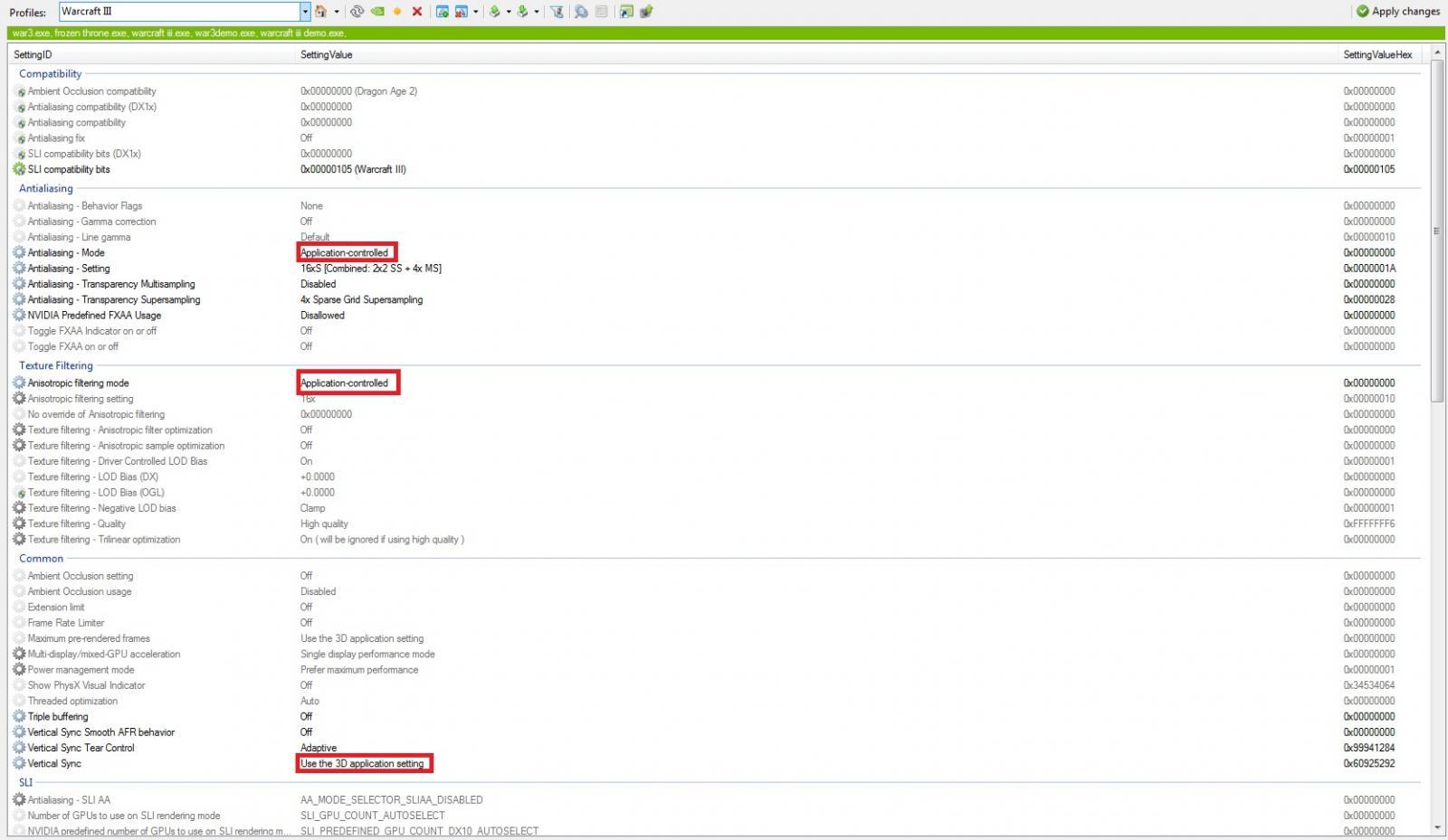

Ich habe jetzt im NvidiaInspector die Einstellungen für AA, AF und V-Sync auf "Anwendungsgesteuert" gestellt (siehe Anhang).
Trotzdem hab ich nach wie vor das Ruckeln in Warcraft 3.... diesmal natürlich zusätzlich mit flimmernden Kanten....
Es kommt mir sogar so vor, als würde es dadurch noch stärkere Ruckler geben (aber im gleichen Rhythmus). :confused:
Muss ich noch andere Einstellungen verändern, die im Bild im Anhang vielleicht noch nicht stimmen? Muss ich zusätzlich zum NvidiaInspector vielleicht noch komplett andere Einstellungen verändern?
