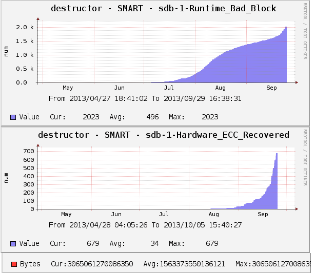

Von der Samsung 840 Pro 128GB gibt es hier einen Endurance Test, die schneidet dort aber bzgl. der Schreibgeschwindigkeit viel besser als bei Techreport ab, die auch einen Endurance Test mit einigen SSDs dürchführen und jetzt schon über 500TB sind. Die 128GB 840 Pro hat in diesem Test mehr als 3PB geschrieben, die 256GB müsste also etwa doppelt so viel schaffen, wird bei der "Geschwindigkeit" mit der Techreport arbeitet also noch einige Jahre brauchen und längst nicht mehr aktuell sein, wenn der Test zuende geht.
Übrigens sieht man dort auch gut, wie konservativ die Garantierten Zyklen der NANDs angegeben sind:
attachment.php
attachment.php
Weiter sieht man gut, dass die Badblock wie bei vielen anderen SSD im Dauerschreibtest auf xtremesystems.org so etwa nach der Hälfte der Zeit anfangen zu steigen, aber erst wenn die ECC-Recoveries massiv ansteigen, dann wird es wirklich kritisch und die NANDs sind dem Ende nah.
Die Crucial m4 64GB hatte nach 1382.3TiB und 23748 P/E Zyklen noch keinen ECC-Fehler, bei 2156.46TiB und 37520 P/E Zyklen wurde sie zuletzt erwähnt, da war sie auch am Ende.
Wenn SSDs also schon im Neuzustand eine ständig steigende Anzahl an ECC-Fehlern zeigt, taugt deren NAND nichts und wenn man eine Consumer SSD für Enterprise Anwendungen nehmen will, dann braucht man sie noch lange nicht bei Erreichen der Garantierten Zyklen (MWI 1 oder 0, bzw. 10 bei Sandforce) auswechseln, wie die 840 Pro zeigt hält sie 6 mal so viel aus und der Verschleiß fing erst wirklich nach der dreifachen Anzahl von P/E Zyklen an, sondern wenn die ECC Fehlerrate anfängt massiv zu steigen.

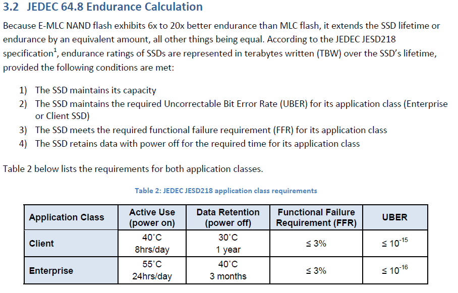

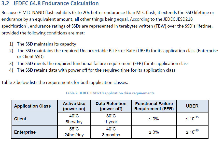

Ja und nein, denn die Zyklen sind nach JEDEC für Home-User angegeben. Der NAND muss nicht nur eine gewisse Zyklenfestigkeit aufweisen, sondern eben auch eine spezifierte Datenspeicherdauer ohne refresh. Diese data retention time wird aber in den Langzeittests nicht überprüft und dürfte deutlich unter dem Grenzwert liegen. Für Enterprise-SSD gilt übrigens meist eine kürzere data retention time, weshalb hier durchaus höhere Gesamtschreibleistungen in den technischen Dokumenten zu finden sind, was aber nicht heißt, daß auch der NAND höherwertig wäre.
Das weiß ich ja, habe ich z.B. hier im April 2013 auch schon mal geschrieben.
attachment.php
Pro 10°C halbiert sich die Data Retention Time, die Enterprise SSD NANDs müssen also praktisch die Daten nur halb so lange halten, nicht nur 1/4 so lange, wie es auf den ersten Block scheint. Man könnte also die SSD auf 60°C aufheizen und braucht die dann dann nur 6 Wochen bei der Temperatur liegen zu lassen um zu wissen, ob die Vorgaben eingehalten werden, aber selbst das ist ja nicht so banal.

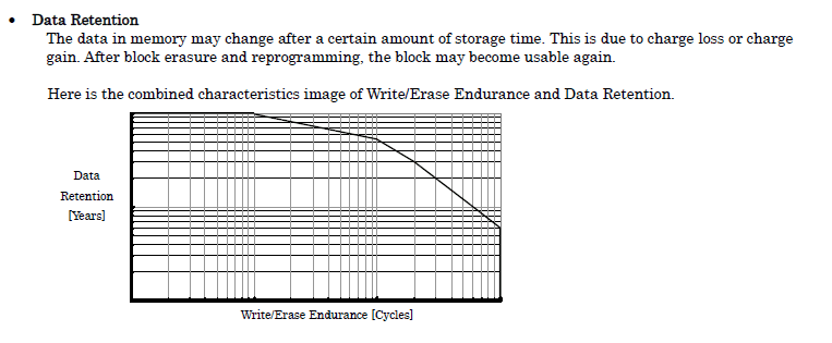

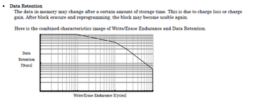

Außerdem: Schaut man sich mal an, wie sich die DRT über die P/E Zyklen verhält, so erkennt man, dass man den NANDs die die garantierten P/E Zyklen um ein vielfaches überschreiten, die Norm beim Erreichen der garantierten P/E Zyklen noch eingehalten haben.
