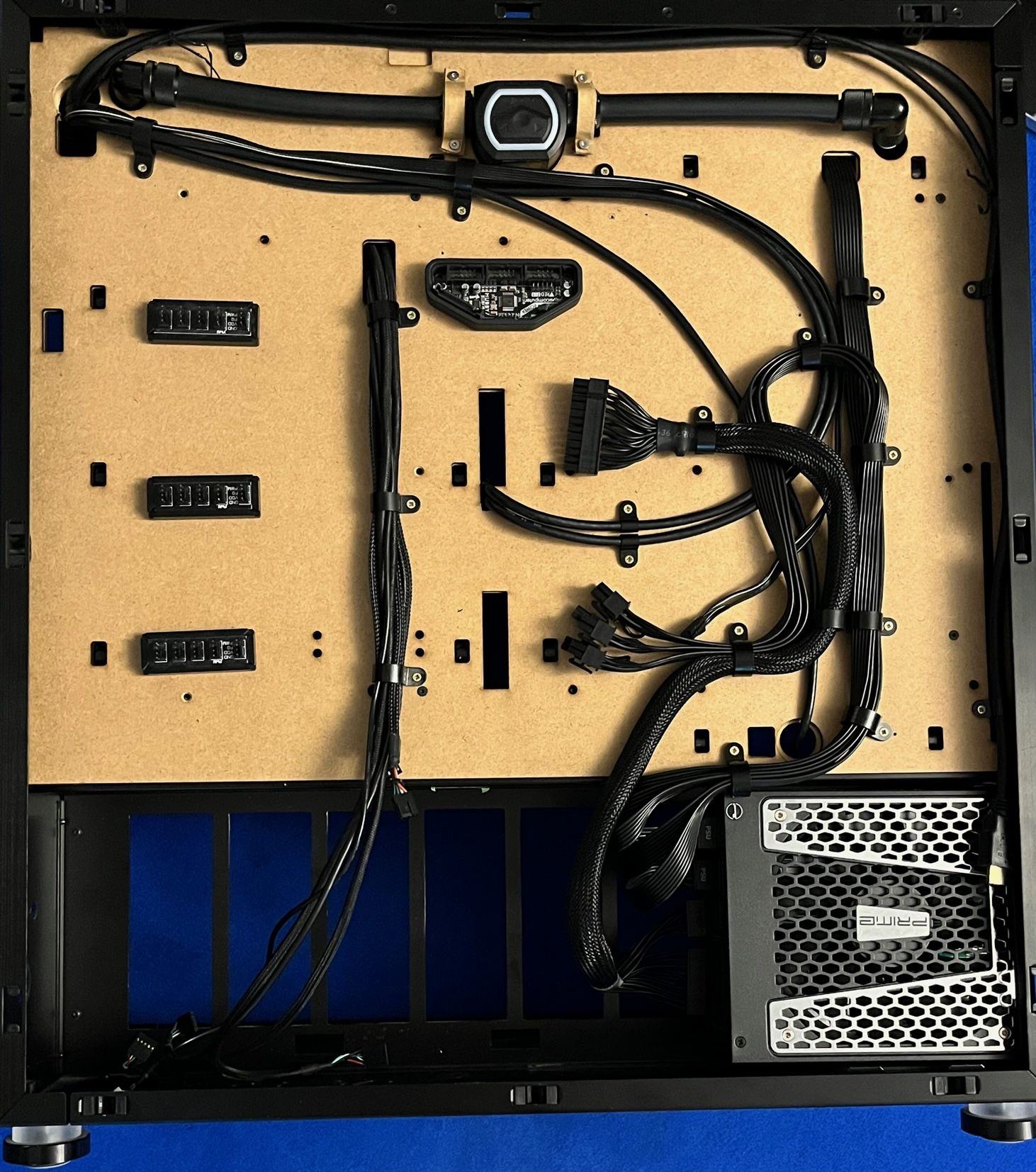

Heute mal etwas Kabelmanagment geplant.
In kleinen Schritten geht es voran.
Leider geht bekomme ich es aktuell nicht besser hin, da manche Kabel einfach viel zu kurz/lang sind und ich nicht die Möglichkeiten habe, diese zu verändern, z.b. das dumme USB-C Kabel, was ich einmal quer rüberziehen muss :(
Wie man sieht bin ich noch im Prototypen-Status:
- der highflow next ist aktuell nur mit papp-bändern befestigt.
- für manche Kabel hatte ich keine ausreichend dicken kabelschellen
- positionierung vom hubby und den lüfterhubs hab ich nochmal umgestellt
Wieso nimmst den High Flow Next wenn du ihn dann eh verstecktest? (reimt sich sogar :fresse2: )
Da gibt es doch ne abgespeckte Variante, ohne RGB und Display... 😉

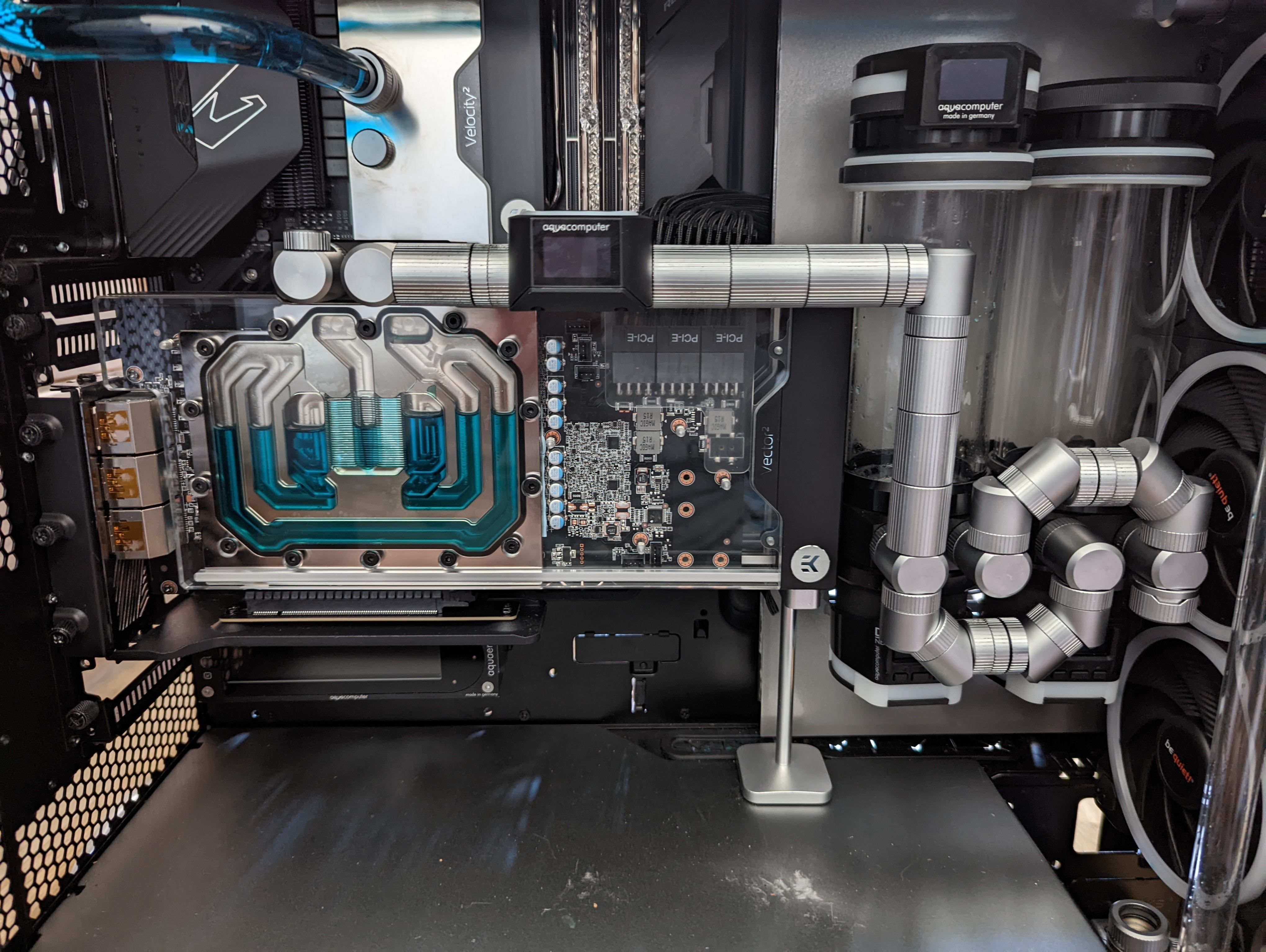

Ich habe heute die beiden AGB-LED-Ringe an den Octo angeschlossen, reagierte sofort, geile Sache das, habe versucht die an das Farbwerk zu stecken, irgendwie will es da nicht laufen
