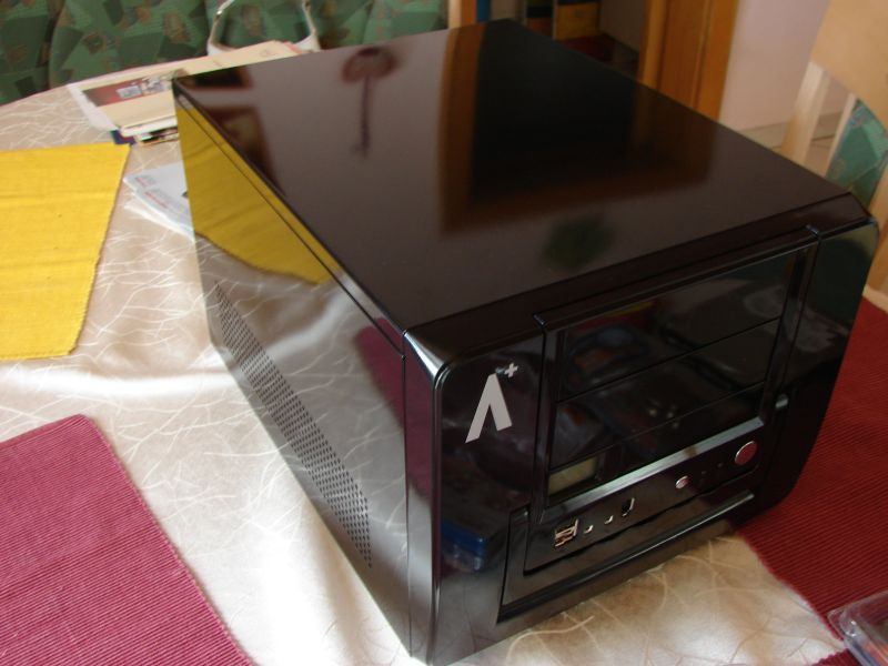

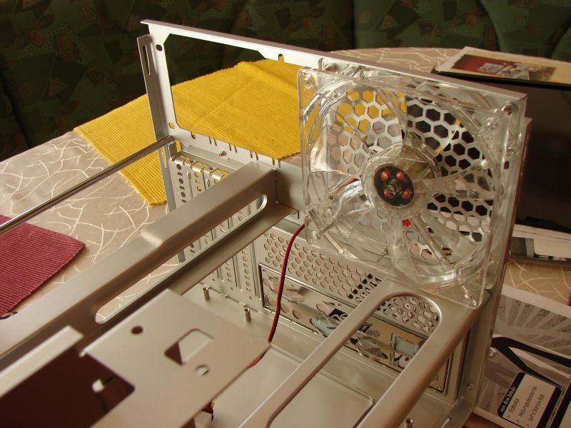

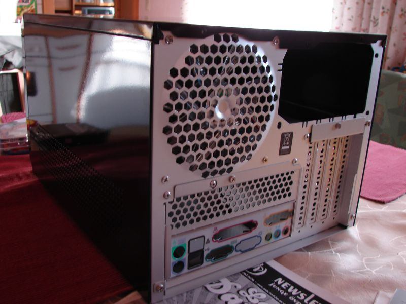

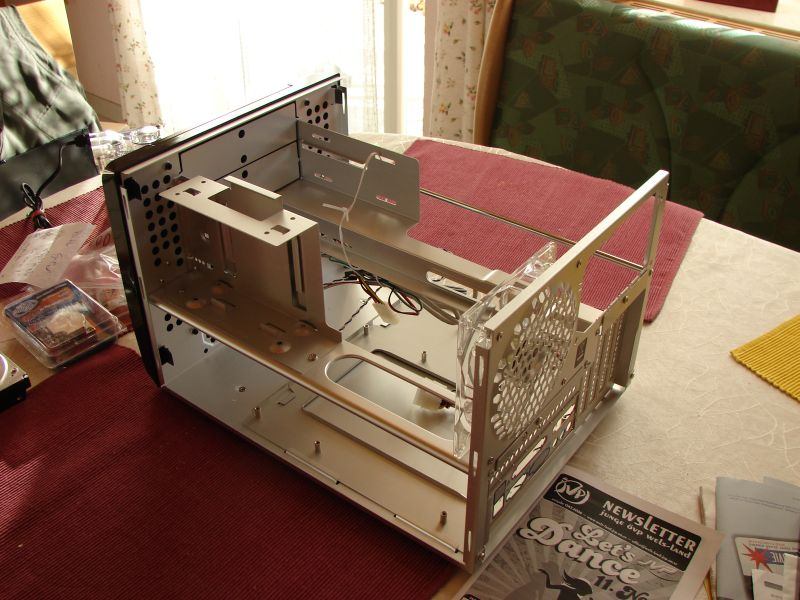

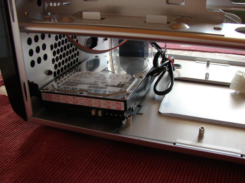

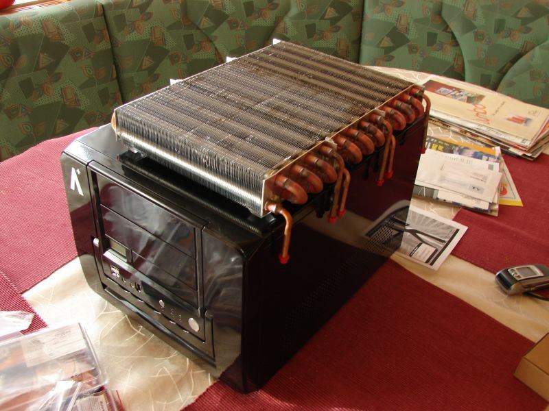

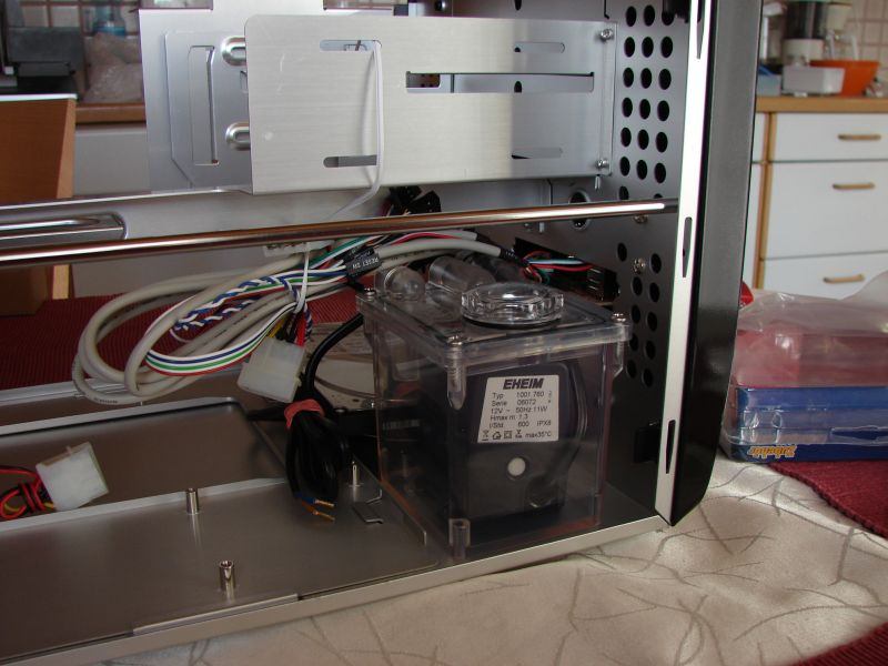

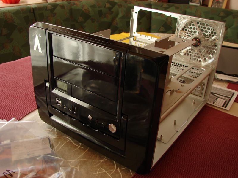

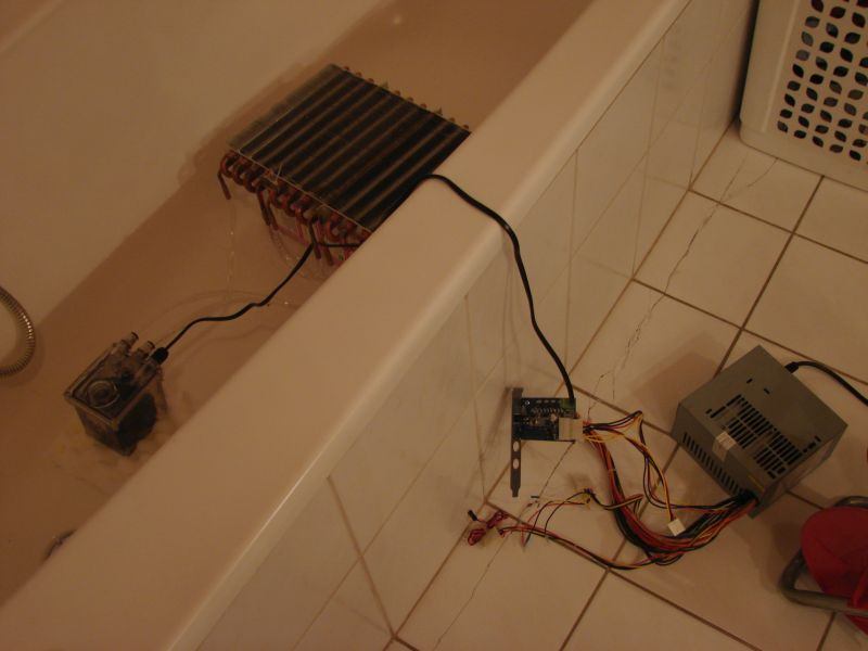

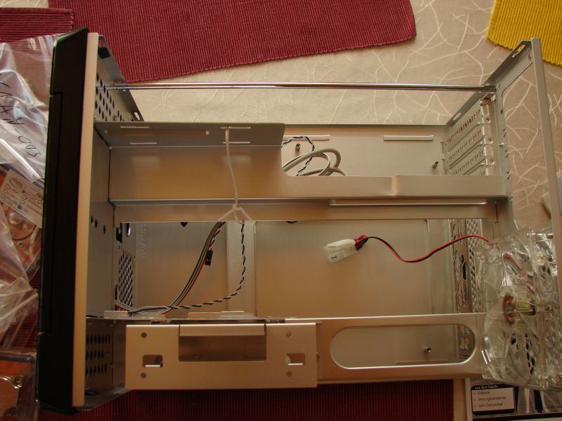

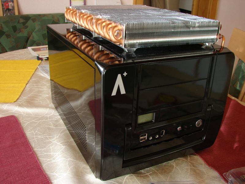

Hier die versprochenen Bilder, der Raddi kommt natürlich nicht ganz so aufs Case, kommt mittig drauf und die Anschlüsse gehen ins Gehäuse rein.
Die Pumpe passt super ins Gehäuse, die HDD(s) leider nur so recht und schlecht, werden aber ohnhin auf Schaumstoff gepolstert und werden etwas auf dem Mainboard aufliegen.

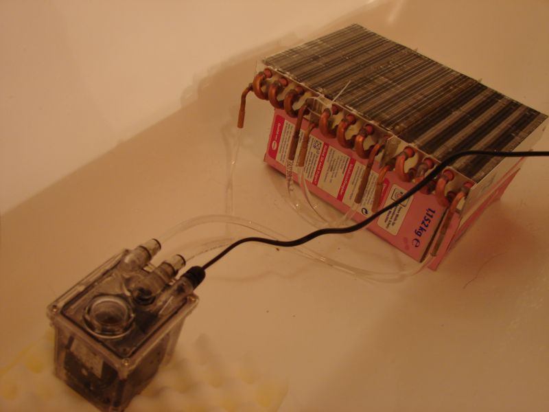

Die letzten 2 Bilder zeigen meinen derzeitigen Testlauf der Eheim Station600 mit meinem Raddi, die Pumpe ist auf Schaumstoff entkoppelt aus 1m wirklich nicht mehr zu hören:hail:

Nachdem der Eigenbau-Raddi nicht dicht wird:wall: steige ich auf was professionelles um, hab derzeit folgende Komponenten schon bei mir liegen:

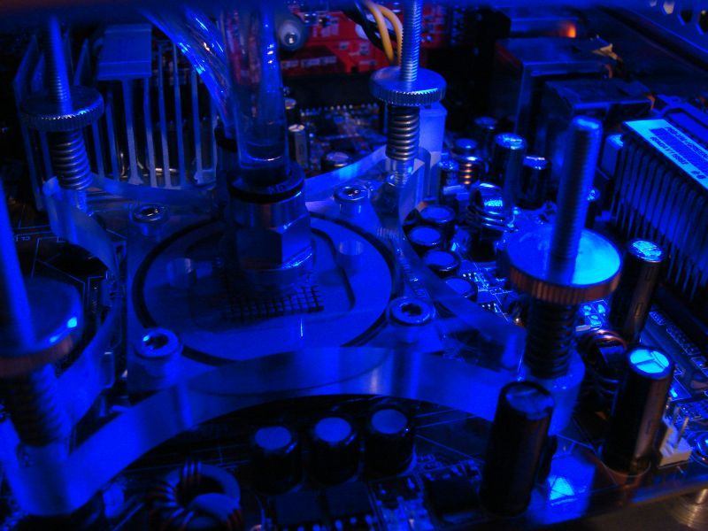

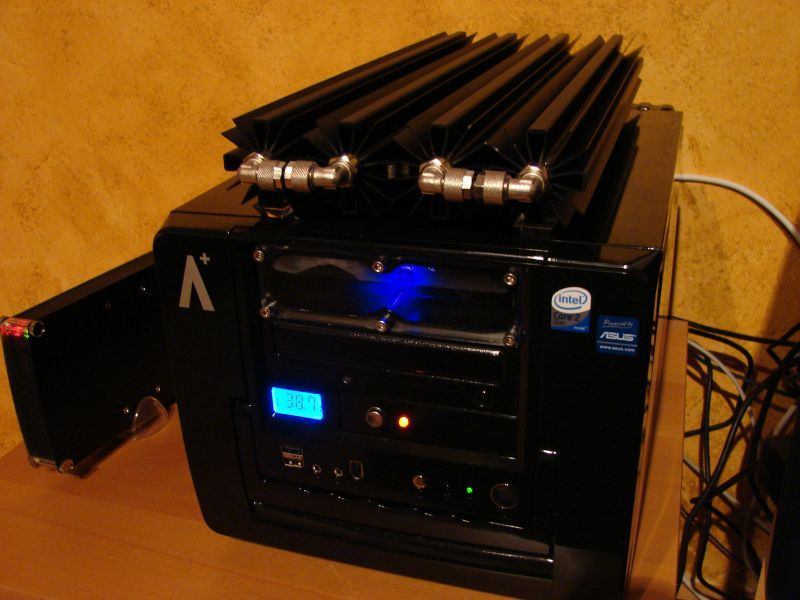

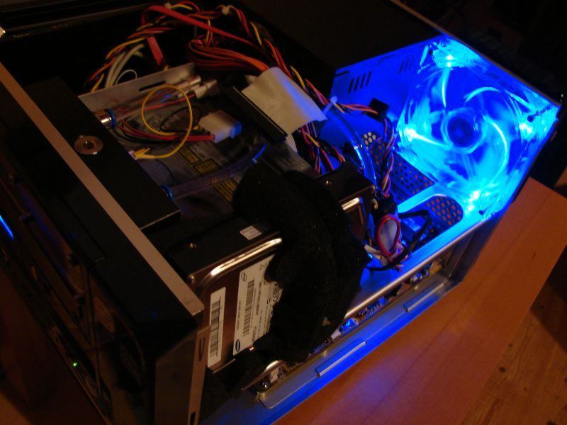

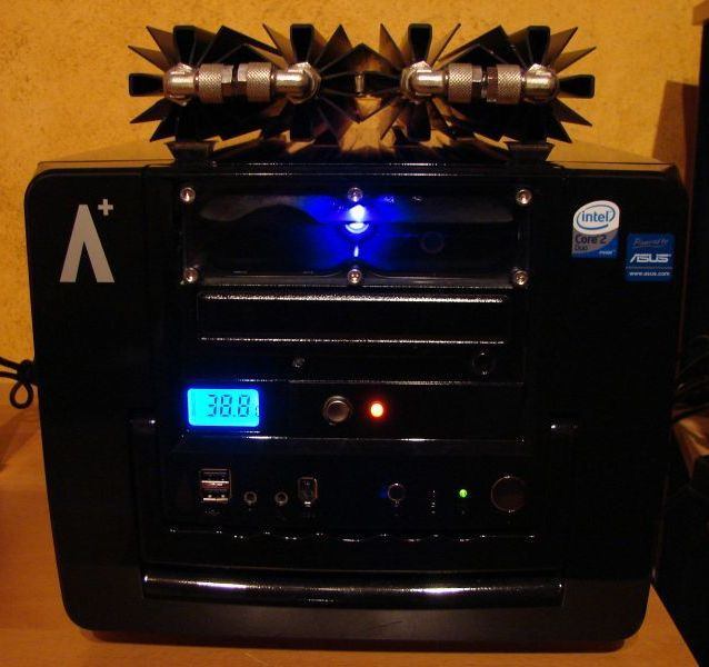

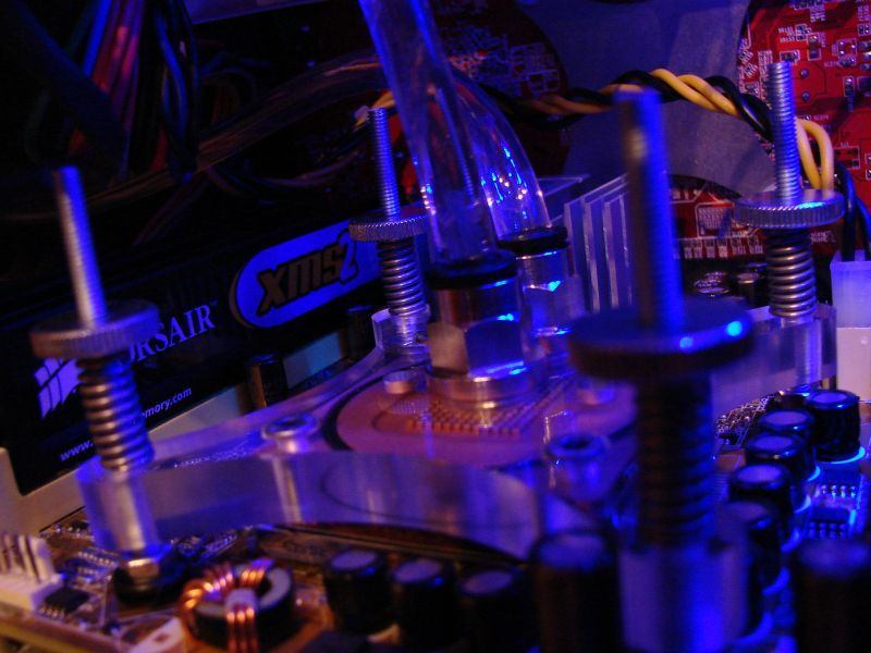

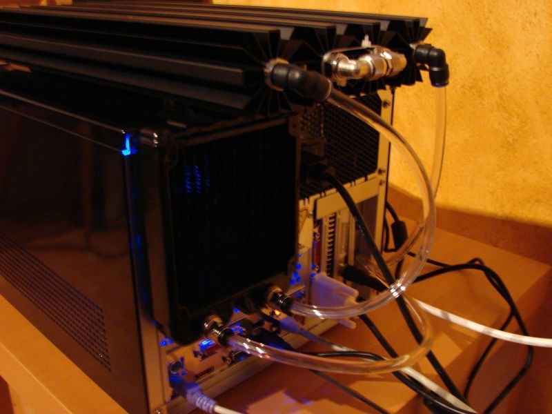

Hier erste Bilder von meinem fertigen Semipassiv-Wakü-Barebone:love:
Entschuldigt die Unordnung im Case, ganz schon eng das Ganze;) Wird bei Zeiten noch in Ordnung gebracht

Schaut schnuggelisch aus, executer. Der Cora? aufm Dach sieht auch einigermaßen gut aus
Kannst du mal ein Bild deiner Grafikkarte reinstellen?
Habe mein X-Qpack auch wassergekühlt. Musste leider den Radiator (120mm Nexxos, genauer Typ weiß ich nicht ausdem Stegreif) nach außen bauen.
Ist so das einzige Manko in Sachen Transportabilität. Habe eine Laing und einen kleinen Cape-AGB verbaut.
Ach ja wegen Grafikkarte: Ich hatte ebenfalls einen Nexxos auf meiner 7800 GTX, musste den aber gegen einen Watercoolkühler tauschen, weil das Netzteil sonst nich in das Barebone gepasst hätte.
Hast du auch so lange mit dem Schlauchmanagement gebraucht bis alles gepasst hat? Habe beim ersten Komplettzusammenbau bald 12 h gebraucht :-D
