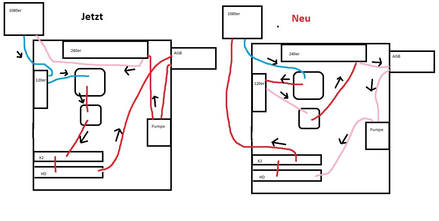

ich habe vor meine Wasserkühlung umzubauen!
Dazu habe ich euch mal 2 Bilder eingestellt, und würde gerne eure Meinung hören, welches der beiden Konzepte besser geeignet ist!

Bild 1 zeigt wie die WaKü momentan aufgebaut ist!
Das Problem, das ich darin sehe:
Dadurch, dass alle Radiatoren in Reihe geschaltet sind, kühlen sie die Flüssigkeit gut runter, allerdings fließt das Wasser vom 1080er in den 120er was ja meines erachtens keinen Sinn macht, weil das gekülte Wasser vom 1080er vom 120 eigentlich nicht weiter gekühlt werden kann...der 120er also total sinnlos ist!
Dann fließt das kalte Wasser in den CPU, wird hier aufgeheitz, fließt weiter in den NB, und kann dort, meines erachtens schon kaum mehr Wärme aufnehmen, da es ja schon vom CPU vorgeheitzt ist, dann fließt es auch noch, so warm wie es ist in die Grakas und dann erst wieder in die Kühleinheiten!
Beim 2. Konzept, habe ich die Radiatoren immer so geschaltet, dass sie immer das Warme wasser etwas runterkühlen, bevor es weiter in die Graka oder in die NB läuft! Was haltet ihr von dieser lösung???
Dann wollte ich, wenn ich eh umbaue, meine 11/8er schläuche und anschlüsse gegen 13/10 tauschen und statt dem Mainboard Kühler von Gigabyte, einen von Mips nehmen!
Sinnvoll oder nicht??
Danke für eure Hilfe
Gruß
BigJim87

Die beiden internen Radis kannste eigentlich weglassen. ich würde es so machen
AGB-Pumpe-HDD-X2-1080er-120er-NB-CPU-240er-AGB
PS: ein "warm" und "kalt" gibt es in einer Wakü nicht. Unterschied von mehr als 2-3° sind selten und nicht dauerhaft.
King hat schon sehr gute Vorschläge gemacht. Würde ich auch so umsetzen.
ihr seit also beider eher dafür, dass ich die Radiatoren so schalte, dass sie immer zwischen einer Hitzequelle sind, und nicht alle Radiatoren nach einander??
Du solltest es so verschlauch, wie es gerade am besten passt. Also keine "lustigen" Loopings, den Schlauchweg immer in eine Richtung und logisch aufbauen.
Nein. Es ist total egal wo die Radis sitzen. Ich würde nur den 1080er nehmen. Der reicht vollkommen.

Ich denke, das bringt mal garnix, das die Radis zu mischen. Du solltest sie in Reihe lassen. "Zwischenkühlen" bringt doch mal nix....
Wo der Radi sitzt ist egal, ob jetzt nach jeder Komponente ein Radi kommt oder 2,3 etc in Reihe. Große Temperaturdifferenzen gibt es in einer Wakü nicht. 2-3° Unterschied ist schon viel. Verbaue die Komponenten so, das du einfach und kurze Wege zum verschlauchen hast.

Es ist wirklich völlig egal wo die Radi im Kreislauf sitzen ;). Wenn sie hintereinander gut zu verschlauchen sind kann sollte man es so machen. Wenn es anders besser geht halt anders. Temperaturmäßig ist es gehupft wie gesprungen.
