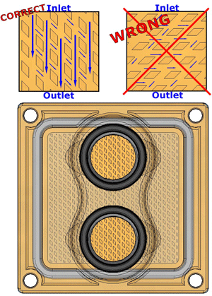

der eingang des apogee ist in der mitte, nicht aussen. ich wollte es nur mal anmerken.
du meinst den d-tek oder? und vom apogge gt weis ich noch, das man die richtung beachten sollte aber beim gtx ist das doch schnuppe.
