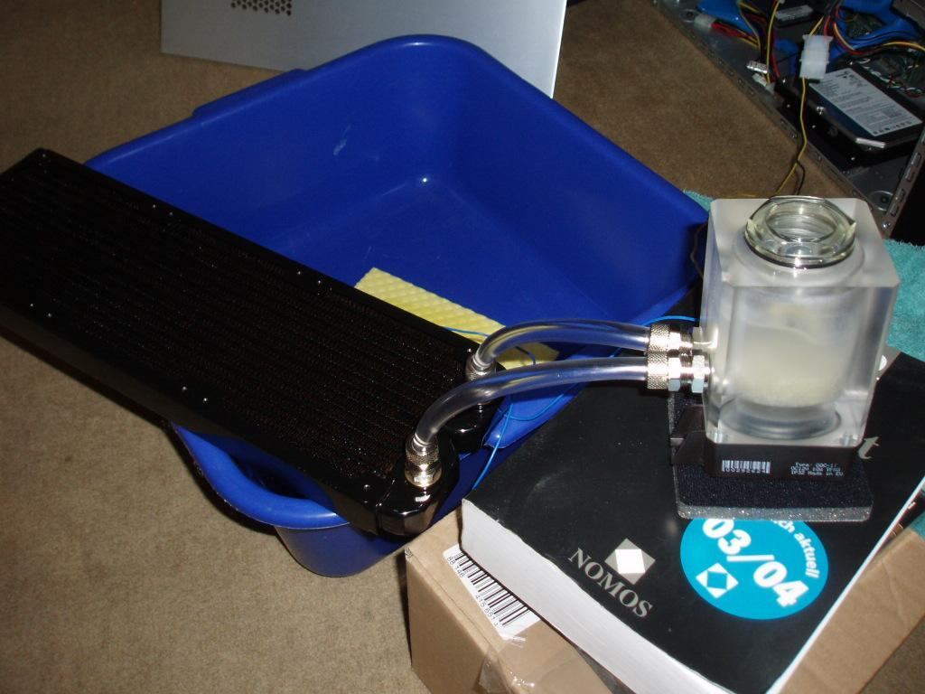

ich hab den radi einfach mal angeschlossen und auf dichtheit überprüft und war sowas von gespannt wie laut die Laing jetzt ist, da ich von vielen gehört habe das sie laut wäre
also das ding schnell provisorisch angeschlossen ... und erstmal gedacht hmm is schon etwas laut hab ich mir anders vorgestellt ... doch dann hab ich ja gelesen man soll den radi etwas bewegen zwecks lüftbläschen und etwas abwarten wasser nachfüllen
Dann war plötzlich komplette stille ich hab gedacht die pumpe ist jetzt kaputt und wollte sie schon vom strom nehmen dann hab ich gehört wie das buch unter ihr noch virbriert hat so leise war des!
Danach noch son eine polsterung drunter und ich hab GAR NIX mehr gehört von dem ding !
das ist ja der HAMMER :d
jetzt muss nurnoch der einbau klappen, dann bin ich glücklich :d :d :banana:

hat nie einer behauptet das die laing laut ist ... wenn du die pumpe mit dem case verschraubst überträgt sich die virbration aufs case ... das ist dan wie ein lautsprecher, und verstärkt sich... also hört man die pumpe ... laufgeräusch hat sie nicht nur ebend vibration ;)
@powerpual86
Wie ist denn der AGB, den du auf der Laing hast?
also es wirbelt drinnen rum aber kein geplätscher und auch kein sehr sehr starker strudel, auch keine bläschen eingentl ganz in ordnung finde ich
edit: auf dem ersten bild siehste den strudel mehr ist da nicht
