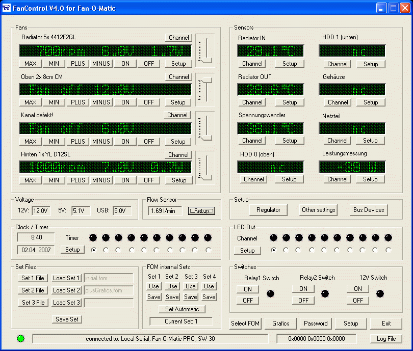

Zur Wassertemperatur noch Folgendes:
Natürlich steigt die Wassertemperatur vom IN eines CPU-Kühlers zum OUT und genauso natürlich fällt sie auch vom Radiator IN im Vergleich zum OUT.
Bei meinem BI3 sind das aber gerade mal schlappe 0,5°C (0,5K für die Profis). Die beiden angehängten Bilder zeigen die Temperaturen kurz nach dem Einschalten und nach 1h idle-Betrieb sieht es nicht anders aus. Der Unterschied bleibt IMMER 0,5° ... auch unter Vollast. Ich glaube in meinem System (CPU, NB, SLI) ist 0,5° die maximale Differenz die ich messen kann.
Deshalb kann man im Grunde sagen, es spielt kaum eine Rolle wo im Kreislauf welche Komponente eingebaut wird, da die Wärmezu- bzw. -abfuhr so gering ist, dass man auch sagen kann, dass das Wasser im Grunde genommen überall gleich warm ist.
