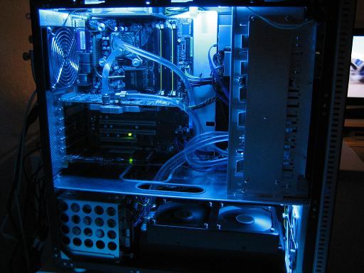

Achja, gesehen hatte ich das mit dem Shroud irgendwo hier im Bilder Thread (siehe Anhang). Da hat der Kollege das wohl auch falsch?
Im Prinzip das gleiche was hier der DuctingMod macht:
