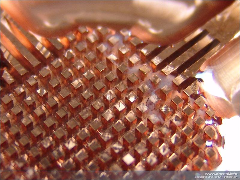

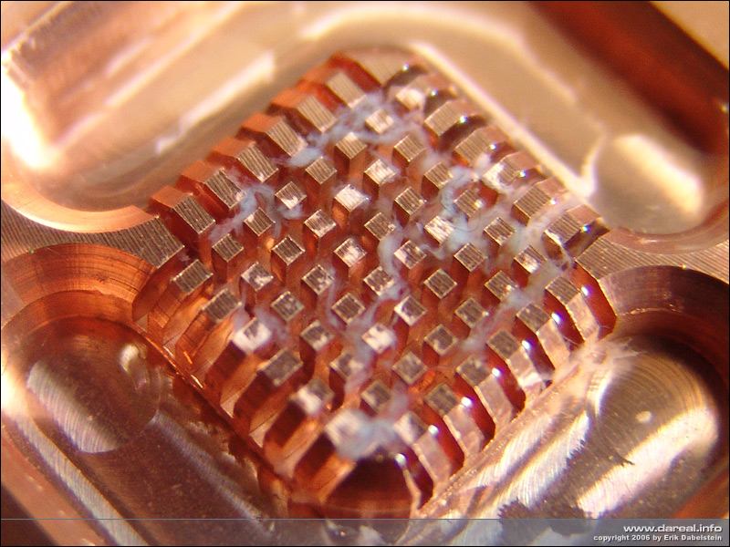

So, da sich mitlerweile ziemlich viel Dreck in meinem Twinni gesammelt hatte habe ich gestern mal den halben tag dran gearbeitet meine Wakü zu säubern ...
attachment.php
attachment.php
Das ganze sah mir dann doch sehr nach Sperma aus :fresse:
Und vor allem die Aussage von jemandem, dass WaterWetter nach Sperma riecht ... nunja :kotz:
Das sind hauptsächlich die Ablagerungen, die an den Schläuchen innen waren, welche ich durch zusammendrücken und reiben selbiger gelöst hatte und sich dann im Kreislauf verteilten - und vornehms in den Kühler hängen geblieben sind.
Gut, das Wasser an sich hatte schon ne leicht dunkle/bläuliche Färbung. Im Kreislauf sind sowohl CU als auch Alu. Werwendete Zusätze sind ACfluid (~2%), AC Clear Blue (~5%) sowie WaterWetter (1%).
Habe das System jetzt wieder Befüllt und ohne Zusätze mit Deionat laufen ...
WAS soll da jetzt wieder rein? ACfluid oder Waterwetter?
UV Zusatz kommt keiner mehr rein ...
Also entweder ACfluid oder Waterwetter - wobei ich eher für ACfluid wäre aber hier sind ja so viele gegen AC -> kompletter Kreislauf mit AC-Produkten :rolleyes:

Mach das WaterWetter rein, ist mein Tipp.

@real: Würde dir auch WW empfehlen. Das was du da hast schaut genau aus wie bei nem Kollegen, der IP drin hatte. Scheinbar flockt der Kram auch aus...

Gut, also werd ich von WW die finger lassen und bei mir ACfluid reinkippen .. das wollte ich hören :fresse:
@metal: Das Weiße kommt aber ganz sicher nicht vom WW...
Daß WW jegliche Schläuche je nach Konzentration rosa-rötlich verfärbt, ist logisch. Aber der Rest sollte halt an sich nicht passieren.
