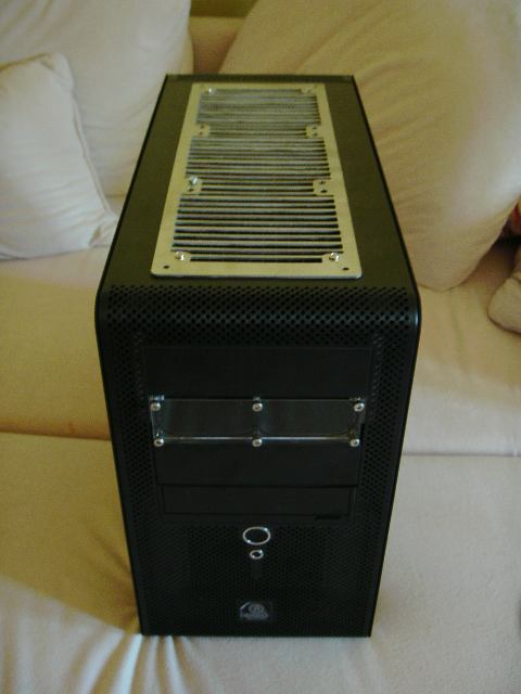

Sagt mal kann mir hier einer sagen welches von den Aquaeros so das gängigste ist??? Das gibts ja mit 4 verschiedenen Display Varianten, ist da was zu beachten? Weils ja auch preislich Unterschiede gibt.... Das das OLE Display ein Verschleißteil ist konnt ich nur in Erfahrung bringen.... Oder ist der Rest Geschmackssache.....
Das soll dann evtl hier mal rein....
