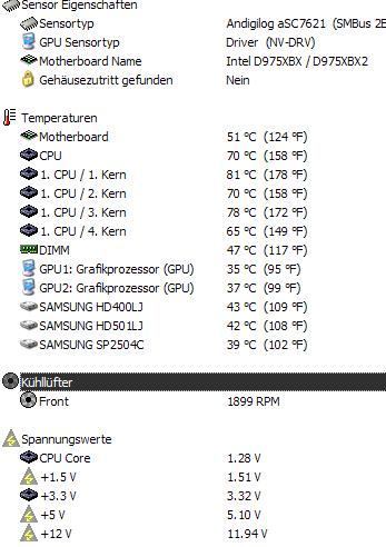

Hmm, ich hab grad Everest gestartet um meine temps auzulesen. Ergebnis:
attachment.php
Könne die CPU-Temps stimen? Ich viend das extrem hoch, zumal nicht OC und mit Luft es kälter war. Der EK Wave ist auch nicht warm. Die Temps von der graka finde ich aber schön.
EDIT: Gerade ist die Temp des 2. Kern auf 95°C rauf, dann hab ich mal den Rechner ausgemacht. Kann es sein dass der Kühler irgendwie nicht richtig sitzt oder zu wenig WLP? Die Schrauben habe ich aber fest angeschraubt, sodass auch genügend Anpressdruck vorhanden ist.
Im BIOS war CPU-ThermalMargin auf 0°.

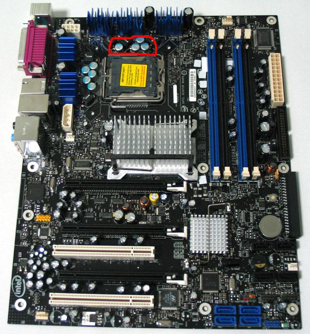

Ich kanns fast net glauben, aber der EK Wave passt nicht aufs Intel D975XBX2 Bad Axe2!
Langsam werd ich verrückt, nach dem auch der IFX-14 net passte, passt jetzt auch der ek Wave net.
Grund: Der Kühler liegt auf diesen Teilen auf (wegen ein paar mm) , und hat somit keinen Apressdruck. Deshalb auch die hohen Temperaturen.
attachment.php
Was soll ich jetzt machen? Ich bin schon am verzweifeln.
EDIT:
Es gibt noch hoffnung:
Wenn ich den Wave um 180° drehen würde es passen, aber dann wäre der Ausgang unten und der Eingang oben. Kann man das machen? Oder würde es funktionieren wenn ich dann den Eingang unten drann mache und den Ausgang in der Mitte? Aufm Block selbst steht nicht oben wo ein und ausgang ist.
Bitte dringend hilfe, morgen ist Lan xD
EDIT:
ob der eingang oben oder unten ist, interesiert den kühler und dessen leistung nicht, du solltest nur halt den eingang als eingang nutzen.
ok, ich hab den block grd um 180° gedreht und jetzt liegen die temps so zwischen 30° und 40°. Knicke sind beim drehen keine entstanden
