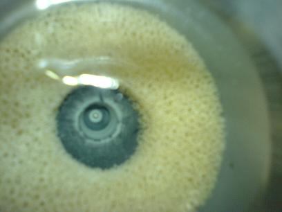

wann sollte/muss man das wasser in ner wakü wechseln?
Nur CPU mit nem Triple im Betrieb
wasser sieht so aus
