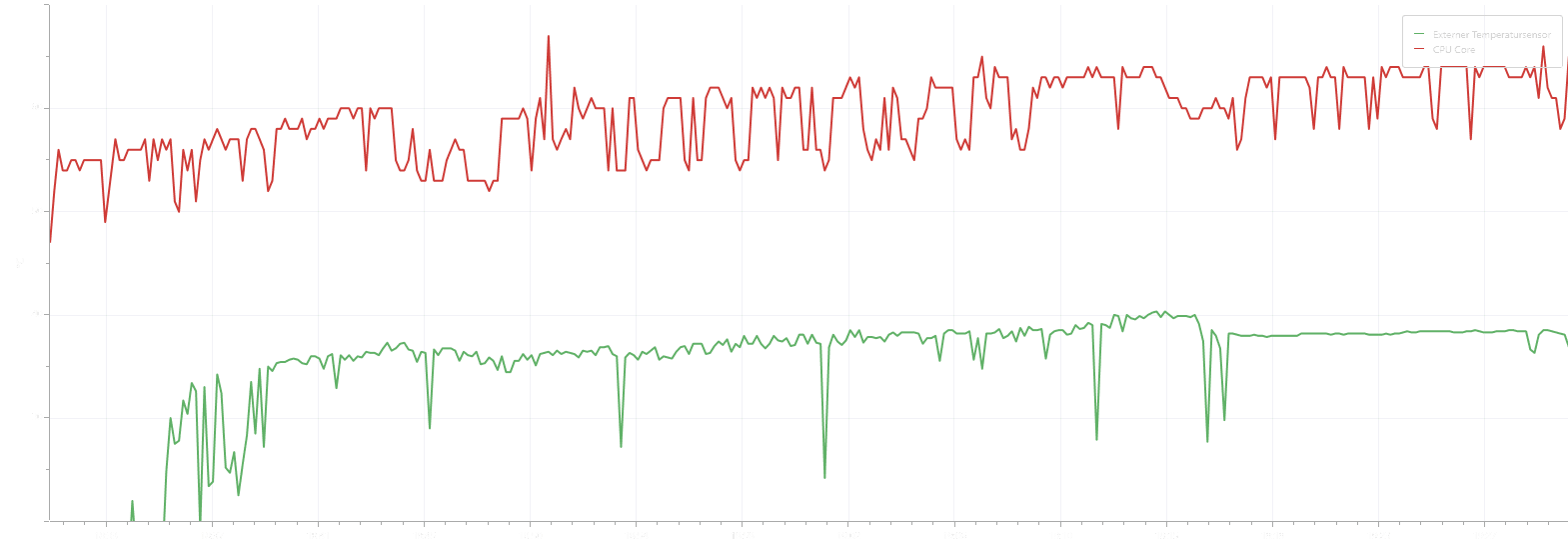

Was mich sehr wundert, ist dass die Temperaturen doch recht hoch sind wenn ich Battlefield 5 eine Zeitlang spiele. CPU bei 65°C und Wasser bei 40°C (Mit einfachem 2 Pin Sensor der direkt an den Schlauch geklebt ist gemessen, könnte also etwas höher sein).
Die Radiatoren sind oben und vorne verbaut, ich bekomme unten maximal noch einen 140mm Radiator hin, ansonsten ist kein Platz mehr. Da die CPU jetzt schon so warm wird und das Wasser auch, habe ich nicht viel Hoffnung, dass es mit der Graka zusätzlich im Loop besser würde.
Jetzt die Frage: Ich habe noch den be quiet! Dark Rock Pro 3 hier, den ich auf die CPU montieren könnte, in diversen Testvideos ist die GraKa ja auch kaum zu hören. Zumal mein PC unterm Tisch steht. Ich würde jetzt mal sagen, dass für einen leisen Betrieb die WaKü nicht wirklich notwendig ist und ich auch nicht weiß, ob die die GraKa im Loop überhaupt noch packen würde.
Also PC wieder auf Luftkühlung umbauen oder nicht?
Wie ist denn die Gehäusetemperatur? Vielleicht ist das Wasser gar nicht so warm.
Kriegen beide Radis volle Frischluft?
CpU Temperatur ist völlig in Ordnung. Die Wassertemperatur eher nicht. Eine 3070 würde den Kreislauf nochmals richtig aufwärmen.
Ja, beide Radiatoren ziehen von außen Luft ins Gehäuse, Temperatur im Gehäuse müsste ich mal messen.
Wobei die warme Luft der GraKa zwar teilweise von nem 140mm Lüfter in der Seite nach draußen befördert wird, jedoch dürfte ein guter Teil nach oben in den Radiator steigen.
Was wäre denn eine Wassertemperatur die in Ordnung ist?
Beide Radis drücken Luft ins Gehäuse und sorgen somit für Stau, es findet kein Austausch statt. Der obere Radi muss rausdrücken, wo soll denn sonst die warme Luft hin? Mittlerweile sollte doch eigentlich jedem das Prinzip klar sein, vorne und oder unten kalte Luft rein, oben und hinten raus damit.

So, neue Grafikkarte eingebaut und festgestellt, dass sie zwar hörbar aber nicht nicht störend ist. Seitentür habe ich auch mal aufgemacht, aber keinen Unterschied gemerkt.
Beim Einbau der GraKa ist mir aufgefallen, dass noch etwas Luft im oberen Radiator war, diese habe ich dann entlüftet. Temperaturmäßig jedoch kein Unterschied.
Thermomether im AGB zeigt auch ungefähr das an, was der Sensor anzeigt, ggf. 1°C mehr.
Denke also noch die GPU im Loop wäre zu viel.

gestern hab ich mal Front und Seite abgenommen, weil ich dachte, die 41 Grad wären ein kleiner Hitzestau. Im Gegenteil, auf einmal hatte ich 43 Grad (Höhe des ATX-Stecker). Da gab es eher Stau.

Naja, so richtig glaube ich nicht an einen Wärmestau. Habe ja gestern die Seitenwand abgemacht und in den Temperaturen keinen Unterschied festgestellt. Oder kannst du bei dem Diagramm erkennen, wann ich die Tür abgemacht habe?
