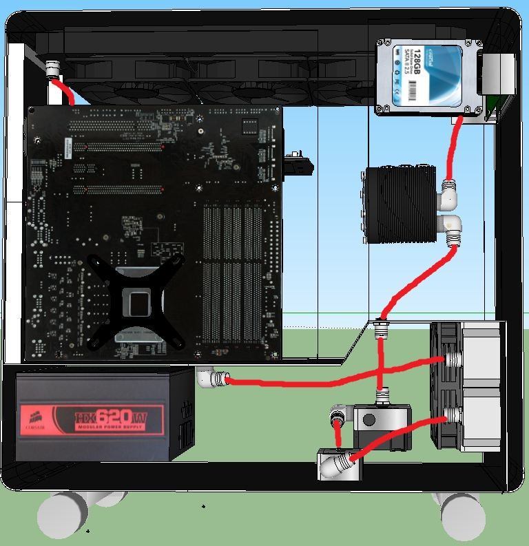

Ich habe mir vor einiger Zeit ein V1000 im MP geholt und wollte mich jetzt das erste mal an einer Wakü versuchen.
Gekühlt werden soll damit mal ein AMD X6 @ 3,5-4,0Ghz und 1-2 ältere Dual-GPU Karten...später vielleicht noch Spawas und NB.
Als Lüfter sollen eigentlich Enermax T.B Silencer zum Einsatz kommen und diese möglichst nahe an 500U/min betrieben werden.
Preislich soll es nicht mehr als 500,- kosten aber um die Wahl der Komponenten soll es hier gar nicht gehen, weil diese Größtenteils schon fest stehen.
Ich würde von euch gerne wissen, ob es so wie ich es mir vorgestellt habe, möglich und sinnvoll ist.
Ich wäre da wirklich über weitere Tipps sehr dankbar.
edit: Bilder aktualisiert

Einen Kugelhahn zum ablassen des Wassers würde ich an den zweiten Einlass der Laing anschliessen. So kannst du bequem das Wasser ablassen !
Wieviel kannst du ausgeben?
So jetzt bin ich wieder am Start.
Was kannst mir mal beschreiben wie du das genau meinst, bisher wollte ich oben in die Aquatube rein und hinten wieder raus und dann oben in die Laing rein. Wo wird da der Kugelhahn eingebaut?
Eigentlich wollte ich so bei 500,- für Wakü bleiben, ohne GPU-Kühler und Board Kühler, weil das erst etwas später kommen würde wenn ich im MP zwei nette Karten schieße kann! :fresse:
Da ist allerdings auch schon eine Lian Li Aquaero Blende vom Martma inkl. . ^^
edit: Ich hatte mir eigentlich auch überlegt einen 140er in der Front zu installieren anstatt des 240ers. Das sollte ja nicht sonderlich viel Leistung kosten, oder? Immerhin kann der 140er richtig atmen, für den 240er müsste ich auch einen Ausschnitt im Boden machen, oder er müsste mit den schmalen Streifen Belüftungslöchern im Boden auskommen.
1. Das wird im unteren Bereich sehr knapp mit dem NT und einem Dual-Radi, kann aber passen. Imho ist das NT auf deiner Skizze etwas zu kurz geraten.
Wenn du die Lüfter über den Radi machst gewinnst du etwas mehr Platz zur Verschlauchung.
2. Der Aquatube in den LW-Schächten kann gut aussehen, aber das Befüllen wird so die Hölle. Auch wenn du die Anschlüsse richtigerweise besser nach unten machst. Platz für einen Fillport bleibt ja leider im Deckel mit dem Trippleradi nicht mehr. Also wenn schon den Tube in den Schächten dann besser nach vorne raus gucken lassen. So ließe sich das Gehäuse zum Befüllen zumindest auf den Rücken legen. Selbst das macht dann nicht wirklich Spass. Sinnigerweise könnte man den AT natürlich auch in Verbindung mit einem "nur" 240er Radi oben in den Deckel packen was in meinen Augen am besten funktionieren sollte. Die Verschlauchung würde sich dadurch auch vereinfachen und die Kühlleistung der beiden Radis sollte für dein System auch ausreichen.
Edit:
3. Für ein SLI oder CF-System ist dank des Radis im Deckel höchstwahrscheinlich kein Platz mehr.
Auch würde sich ein µATX-Mobo an der stelle deutlich besser anbieten auch wenn ein Full-ATX passen wird. Die Slots hinter dem Radi/Lüftern sind sowieso verloren und der Einbau inkl. Kabeln wird damit deutlich erschwert. Was bin ich froh gewesen das ich beim G50 mit einer ähnlichen Konfiguration den Deckel zum verkabeln abnehmen kann.
Das Verbrechen mit dem 360er Radi im Deckel hab nicht ich verursacht. ^^
Und ein Plexiglas Fenster in der Größe mit sauberen Kanten würde mich ein Stappel Geld kosten.
Ja das mit dem 240er Radi gefällt mir optisch auch nicht sonderlich ein 140er in der Front wäre glaube ich besser und die HDD's dann vor das Netzteil, obwohl ich erstmal sowieso keine 3,5" HDD mehr anschaffen werde aber man weiß ja nie. Die Maße sind alle recht exakt mein altes NT ist noch etwas kürzer allerdings auch nur 450W. ^^
Der Radiator + Lüfter sind nur 5,5cm hoch und der Abstand vom Board bis zum Mainboard beträgt 2,5cm da sind 3,0cm was die Lüfter + Radi über das Board drübergehen. Das wird wirklich recht knapp stimmt, da bleiben nur 3 cm bis zur Mitte des PCIe Slots. Kommt drauf an wie hoch der 45° Winkel + GPU Anschluss ist.
edit: Ja die USB und Frontpanelanschlüsse sind schon eher ein Problem, auf die zweite Graka kann ich auch verzichten und die will ja auch erstmal gekauft werden.
Maximal 1,3cm könnte ich noch durch den Einsatz von Scythe Slipstream gewinnen die sind aber optisch nicht der Bringer.
edit2 Zur Aquatube: Also nach vorne raus kommt aus optischen Gründen nicht in Frage. ;)
Und die Anschlüsse müssen nach unten? Ist das nicht egal?
edit3: Kleines Bilderupdate mit der 140er Konfiguration
edit4: Keiner weitere Verbesserungsvorschläge....ich weiß auch immer noch nicht wie und wo ich den Kugelhahn am besten einbaue.
Wo gehe ich am besten in die Aqautube rein und wo wieder raus, wo am besten in die Pumpe rein und wo wieder raus, wo kommt dann da der Kugelhahn zwischen? Und ist ein 140er so viel schlechter als ein 240er?
Von der Verschlauchung und den passenden Anschlüssen fang mal noch gar nicht an. ^^ Fragen über Fragen! :fresse:
Ich kann ja mal mit Paint einzeichnen wie ich mir die Verschlauchung innerhalb des 5,25" Schachtes vorgestellt habe...dauert nur ein Paar Minuten. :coolblue:

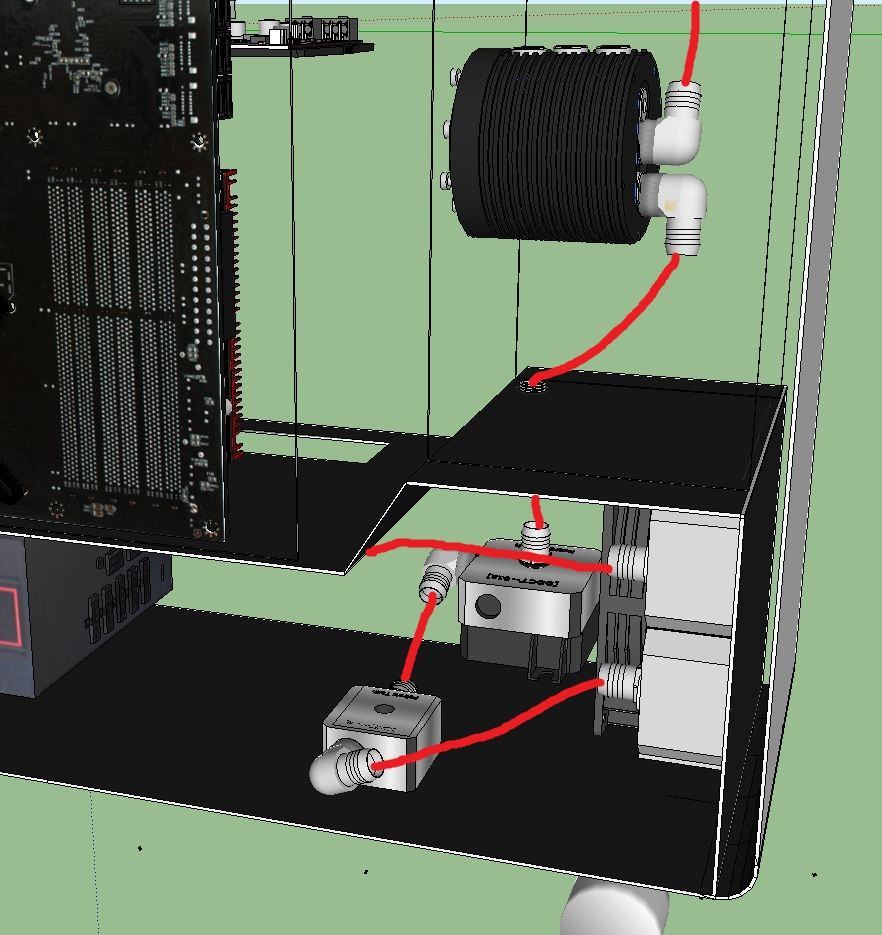

So alles neu, naja fast hier mal die aktuellen Bilder:
den Kugelhahn würde ich jetzt direkt nach dem Durchflussmesser installieren und das befüllen wenn das möglich ist über einen der oberen Eingänge der Aquatube realisieren.
Dazu müsste ich dann nur zwei 5,25" Blenden ausbauen den Anschluss abschrauben und mit einer Spritzflasche befüllen.
Aber eigentlich würde ich gerne noch 1-2 Meinungen zum Allgemeinen Aufbau und der Verteilung der Komponenten hören.
Ich bin da eigentlich für alles offen solange es gut aussieht. :fresse2:

Mal ein kleines Update!
Siehe einen Beitrag weiter oben.
Verrätst du uns mal, wie du den Aquatube in der Lage befüllen willst? ;)
Hab ich doch geschrieben durch einen der oberen Anschlüsse, geht dann halt nur wenn mein zwei Frontblenden entfernt.
Ich weiß das die Aquatube da eher ungünstig positioniert ist, aber optisch wäre das schon am besten. Sonst müsste ein anderer AGB ran.
Aber ich will keinen AGB neben den PCI-Slots... und neben dem Mainboard ist zu wenig Platz und im unteren Bereich schaut das einfach nicht gut aus.
Aber ich bin für Vorschläge offen, ohne Aquatube könnte dann auch ein normaler 360er verwendet werden und der Laufwerksschacht wäre frei.
Benutz doch einfach eine Aquabox. ;)

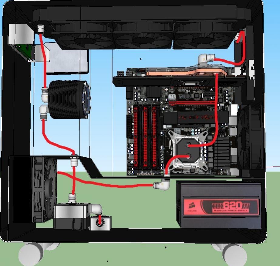

Mal zwei Bilder mit einem 150er EK. ...ganz schön knapp aber könnte gehen.
Dafür bräuchte ich dann allerdings eine Befestigung mit nur einer Schraube wie z.b. bei der Murdermod Halterung.
Die Grafikkarte ist eine 5870.
Willst du dann beide AB einbauen? Macht ja keinen Sinn, zumal der EK den Aquatube so verdecken würde.
Da dein ATX-Strang auch noch irgendwie an das Board muss würde ich das mit dem EK-AB an der Stelle lassen.
Danke für die Bilder! :)
Da hast du für den AGB aber etwas mehr Platz als ich im meinem V1000.
Ich denke auch das der EK ein bisschen zu groß wäre.
Und natürlich würde dann die Aquatube rausfliegen.
Was würdet ihr von meiner oben beschriebenen Variante mit der Aquabox halten?
Die Aquabox und Konsorten wären glaub ich die einfachste Lösung - hab mir auch grad nen 5 1/4 Slot AGB ( Alphacool da günstiger ) bestellt für mein aktuellstes Bastelobjekt: V 350 mit interner wakü :d
erm wieso nicht horizontal in einen 5- 1/4 Schacht? So wie es für die Dinger eigentlich geplant ist?
Nach vorne raus ist ausgeschlossen und horizontal fände ich jetzt nicht so den Bringer.
Entweder so oder gar nicht oder in die Midplate würde vllt. auch gut aussehen.
ja wie nach Vorne horizontal ausgeschlossen? Warum - sieht imho schick aus?
Midplate wäre die Tube besser geeignet. Das Montagehole von meiner ehemaligen tube sieht man ja auch noch auf den Pics ;)
Du machst es dir völlig unötig viel zu schwer.
Wenn es unbedingt sein muss, kannst du auf die Aquabox ja eine LianLi Blende kleben. ;)
Nach vorne raus bringt mir nichts das ganze soll ja auch beleuchtet werden, der AGB sollte schon im Innenraum durch das kommende Sichtfenster zu sehen sein.
Und halt wenn möglich noch einen Beleuchtungseffekt mitbringen.
und wenn du die Aquabox horizontal mit dem Plexi richtung Caseinnere verbaust ?
