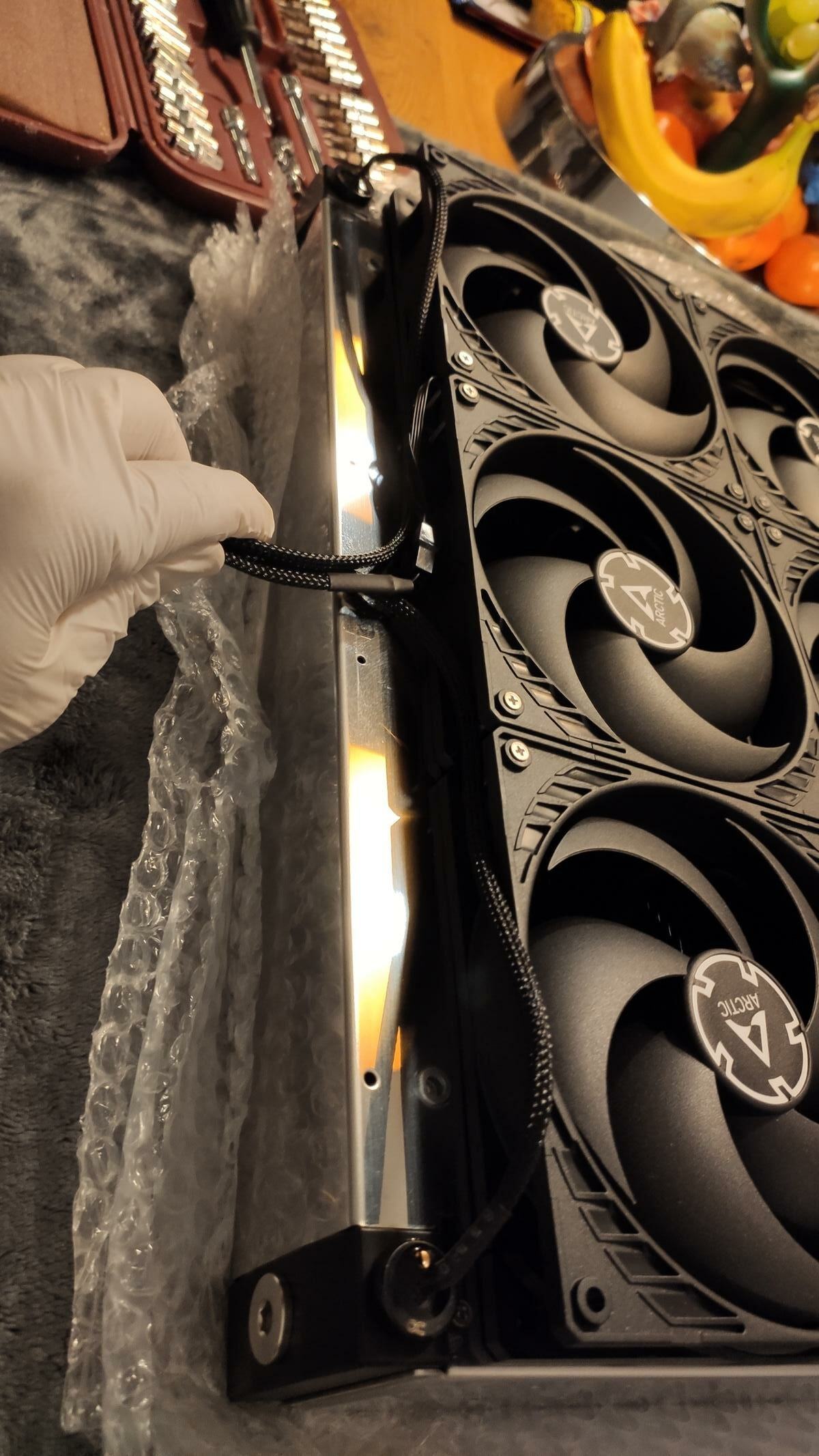

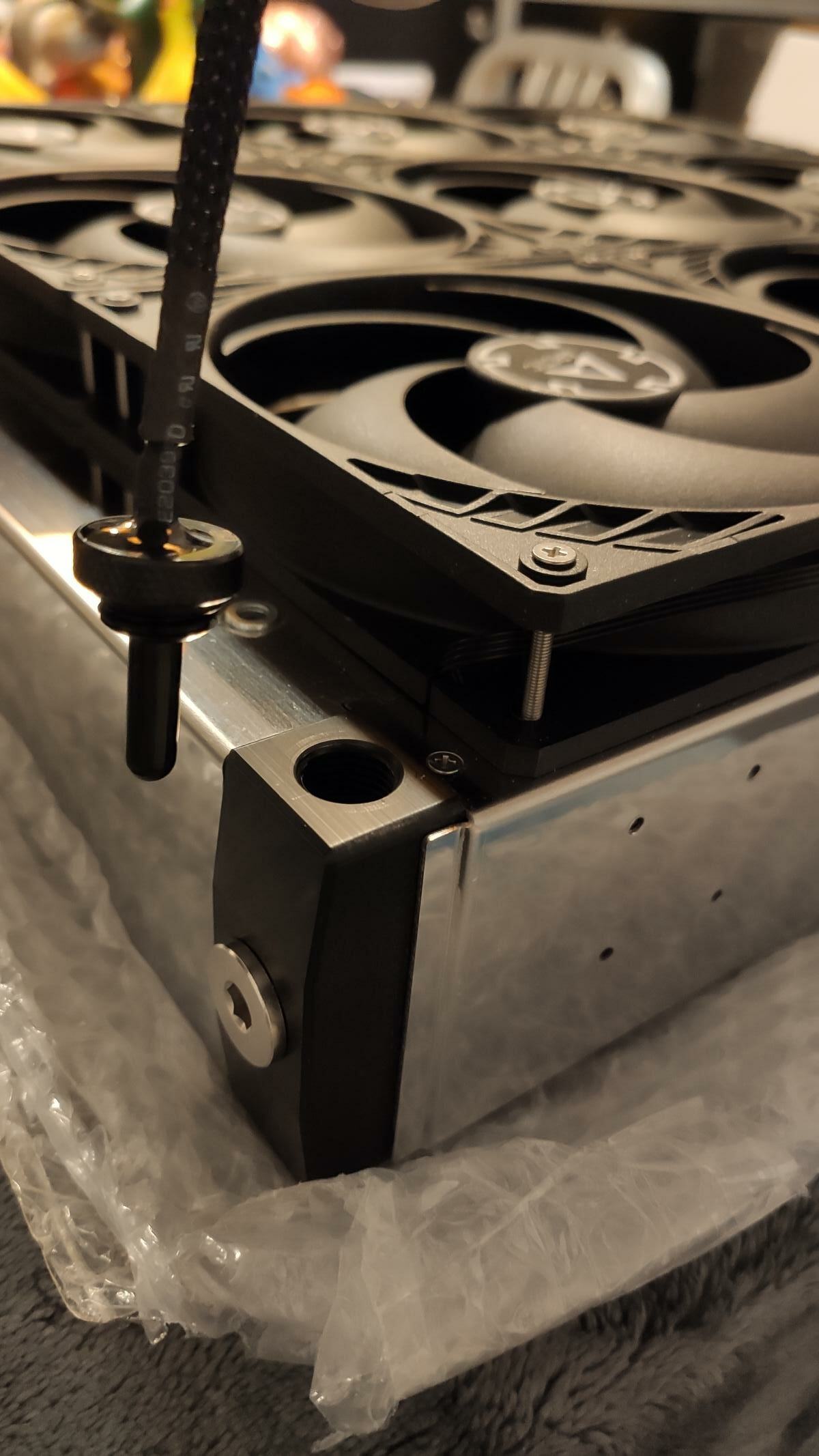

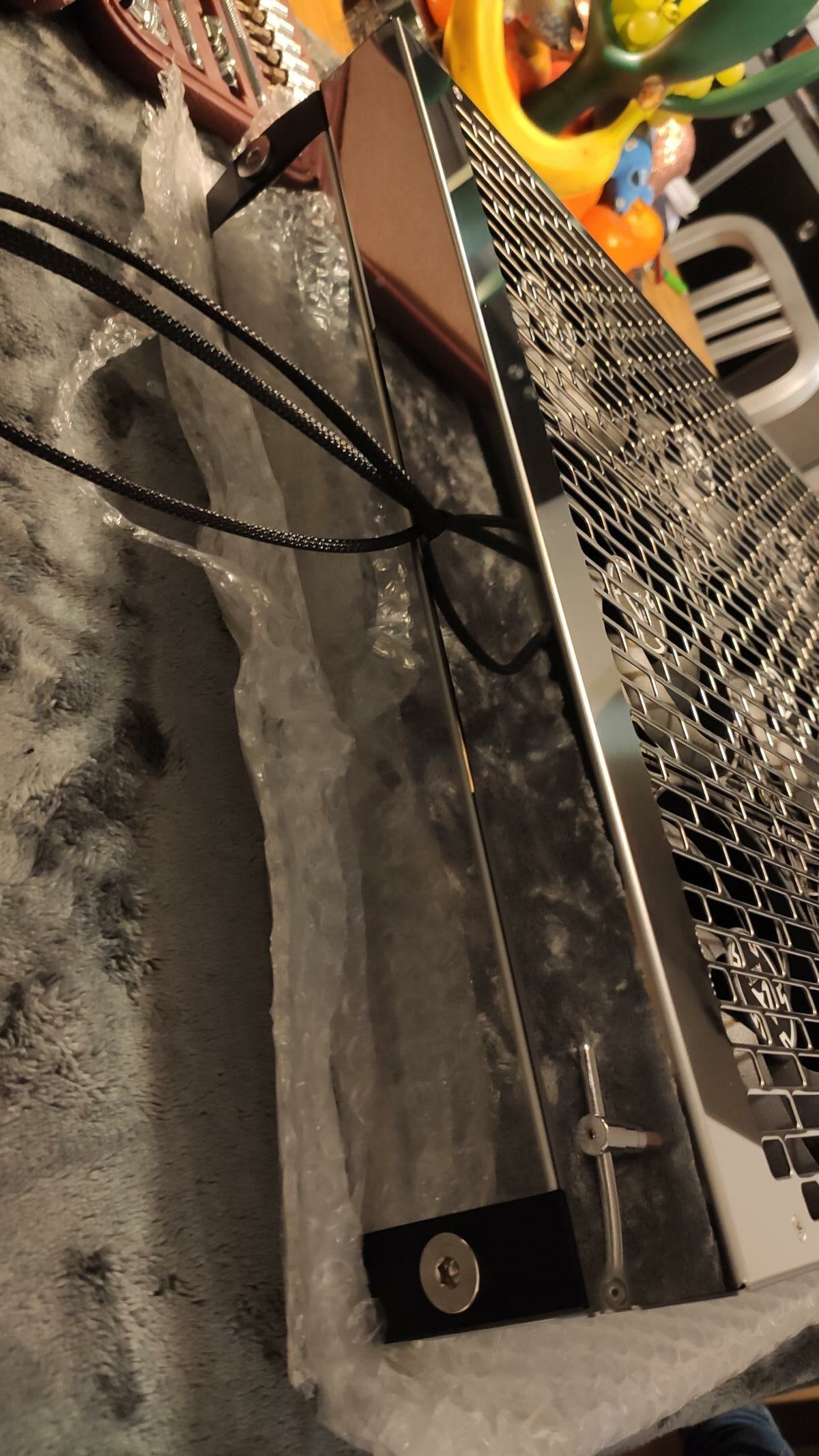

Wenn du in die Nähe des MoRa einen Quadro oder Octo verbaust kannst du prima zwei Temperatursensoren an Ein- und Ausgang verbauen. Die Eiszapfen hier funktionieren gut und haben ein gesleevtes Kabel und kosten nicht die Welt. https://www.amazon.de/Alphacool-17365-Eiszapfen-Temperatursensor-Plug/dp/B01HQ8LKBQ
Anhang anzeigen 743223 Anhang anzeigen 743222 Anhang anzeigen 743224
cool, danke

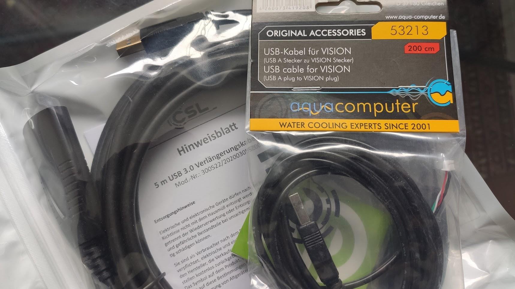

Für den USB Anschluss des Quadro gibt es ein Kabel das du einfach hinten in einen USB-Port stecken kannst. Läuft hier mit einer zusätzlichen 5m USB-Verlängerung prima. Mein MoRa steht etwas weiter weg.

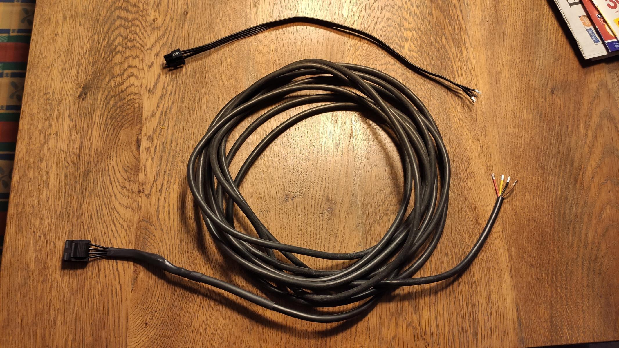

ôk aber, ich brauche ja für den quadro auch 4pin molex wie hast du das gemacht?
Da es kein passendes 5-Meter Kabel für mich gab, musste ich mir selber was bauen. Du bräuchtest halt einfach eine 4-Pin Molex Verlängerung und dann schauen wie du die aus dem PC raus bekommst. Bei den meisten Gehäusen gibt es irgendeine unkomplizierte Möglichkeit.

okay, selbst bauen wäre nicht das problem ^^, danke erstmal, bin am überlegen wie ich es nun genau mache !
