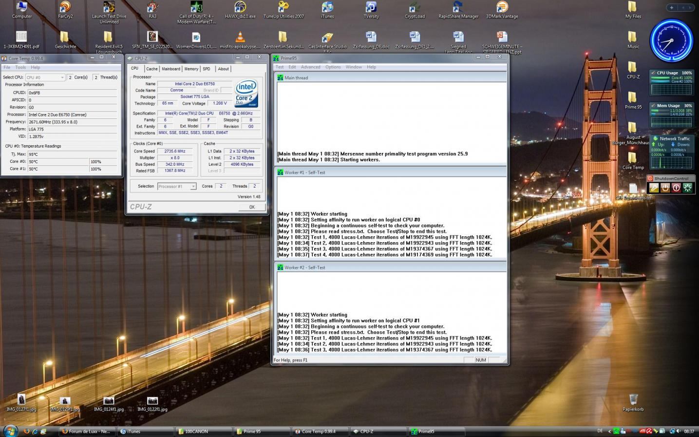

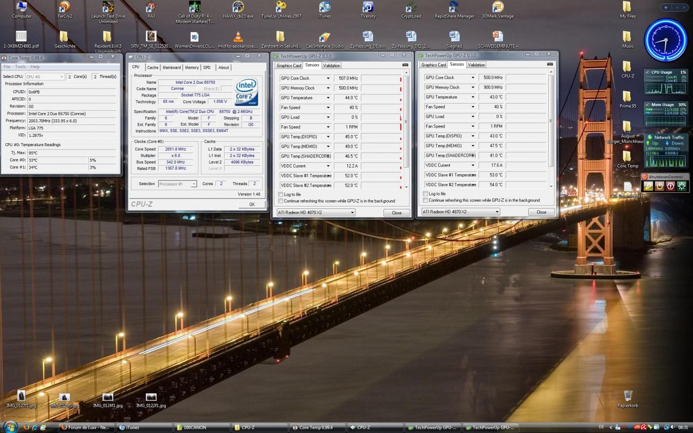

1. Temps
Raumtemperatur:
24.9 celsius
Idle:
Wassertemp: 34 celsius
Load:
Wassertemp: 44 - 45 celsius

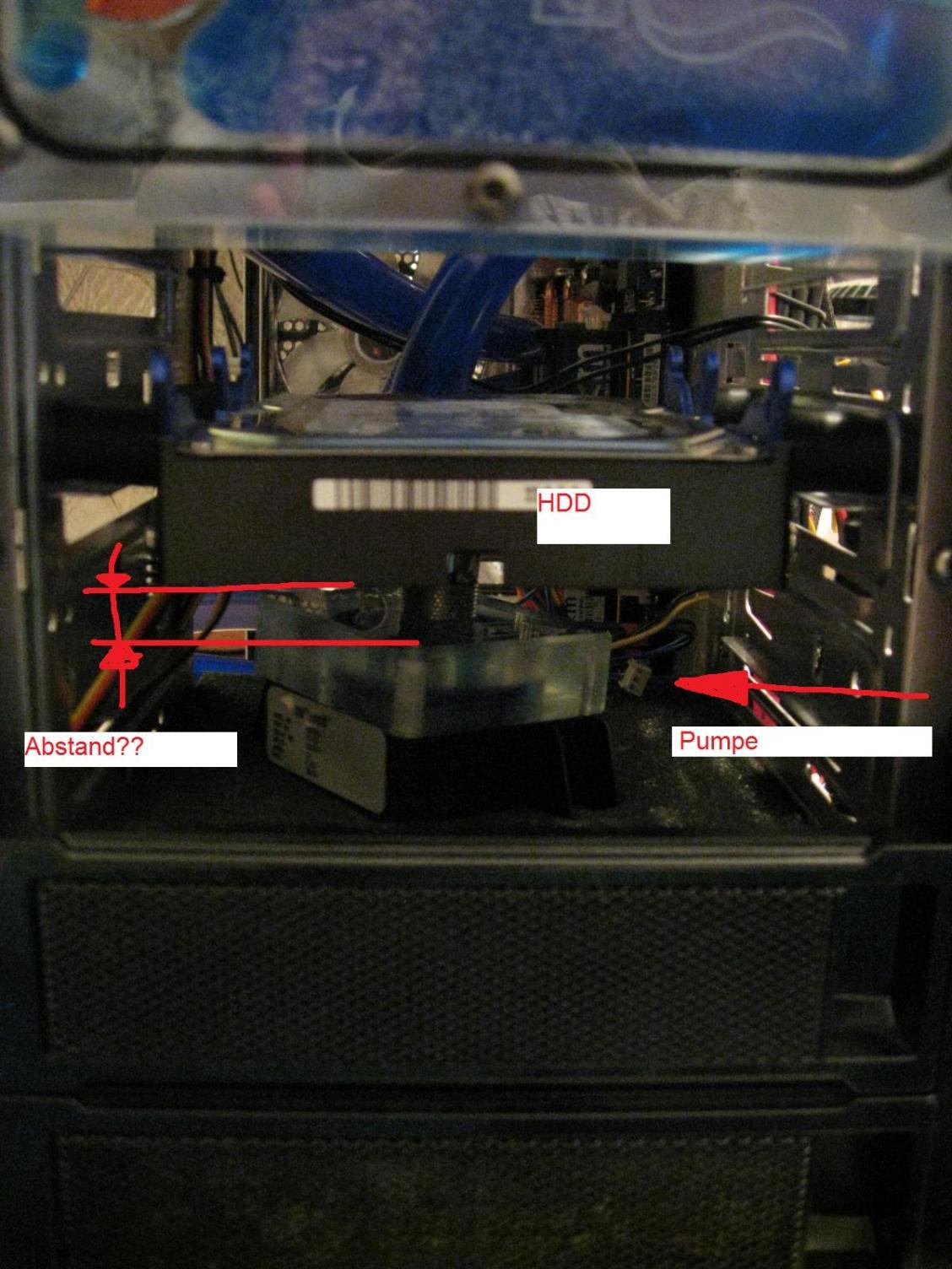

2. Auf die Dauer schädlich?
siehe Bild mit HDD und Pumpe

Die Kühler scheinen gut zu sitzen, gute Arbeit :bigok:
Jetzt zwei große aber:
1. Mach schleunigst Kabelbinder oder Schellen drauf, sonst hat der Spaß bald ein Ende.
2. Außerdem ist Deine Wassertemperatur nicht gerade toll. Wie hast Du die Wassertemp gemessen? Würde unter Last schon Werte unter 40° anpeilen. Hast Du vielleicht noch nicht richtig entlüftet? Kippel mal Dein Case auf alle Seiten. Kommen noch Luftblasen? Welche Lüfter sind auf dem Radi? Wie hast Du Radi + Lüfter installiert? (saugend/blasend/Dach/Boden/Extern/Blenden davor etc. pp.)

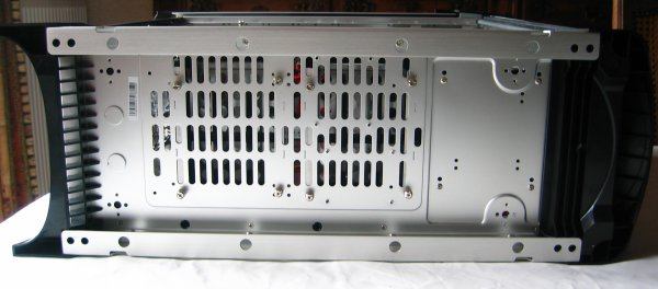

Hast du löcher in dem Casse boden gemacht?
weil sonst kann das ja kaum was werden weil die Lüfter saugen entweda nichts an (weil das Alu/stahl da ist (boden) oder sie pusten auf den boden und dann bleibt die warme luft da weil sie nirgends hin kann :P

Und, was macht der Gehäuseboden? Hat der Löcher, oder nicht?
hups war wohl in gedanken woanders. das tut mir leid sry. aber der schaut schick aus hrrrrrr.
nur ohne moeglichkeit wo die luft hinkann bringt aussehen leider auch nichts :(
ja klar hat der Löcha :fresse: musste noch bissle basteln gestern :rolleyes: wegen dem Gehäuse.
Löcher am Gehäuseboden: 2x 120mm sind offen. 1x ist geschlossen -> dass mach ich dann wenn die Cluster angekommen sind.
loecher wie ne blende oder einfach so mitm bohrer nen kaese draus gemacht ?! foto?
ne, der Gehäuseboden hat schon von Werk aus, 2x 120mm vorbereitete Lüfterschlitze (siehe Bild)
Das Gitter kann man ja scheinbar abschrauben. Würde ich an deiner Stelle machen. Dann hast bissel mehr Airflow. Das Gitter bremst da schon.
hhhm.. wär mir sonst während der Installation sicher aufgefallen.. kann somit bestätigen dass sich das Gitter nicht demontieren lässt.
Ahh ok Sorry ich dachte die Schrauben die man da sieht gehören zum Gitter. Aber scheinbar werden die zum befestigen des Radis benötigt?!?!

Wenn Du vernünftige Temps haben willst, wirst Du nicht an einem Gehäuseausschnitt im Boden vorbeikommen. Das bißchen Lüftungsschlitz da unten reicht bei weitem nicht, dass der Radi "atmen" kann - und das ist nunmal das wichtigste an einer Wasserkühlung ...
Kannst mal probeweise den Radi extern neben dem Gehäuse montieren oder nur die Schrauben lösen und den Radi frei Luft saugen lassen, Du wirst Dich über den Unterschied bei der Wassertemp wundern.
