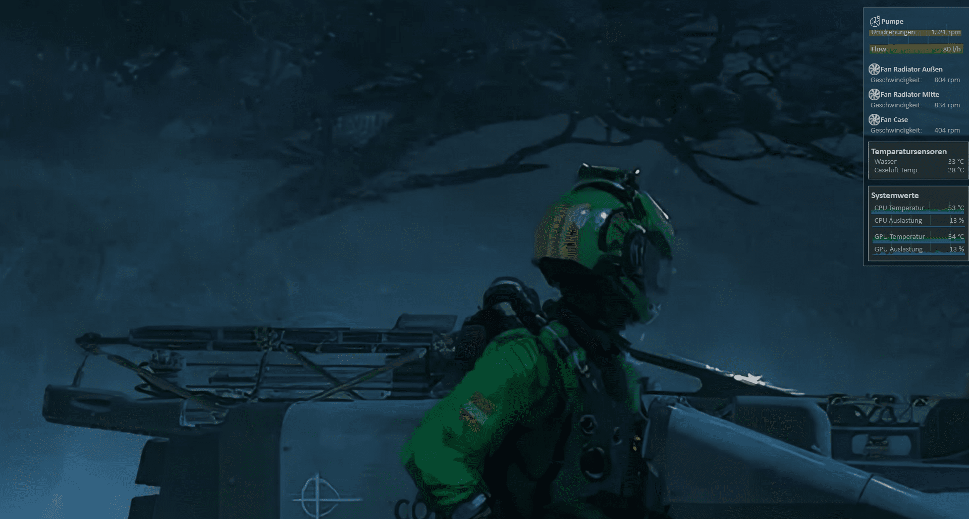

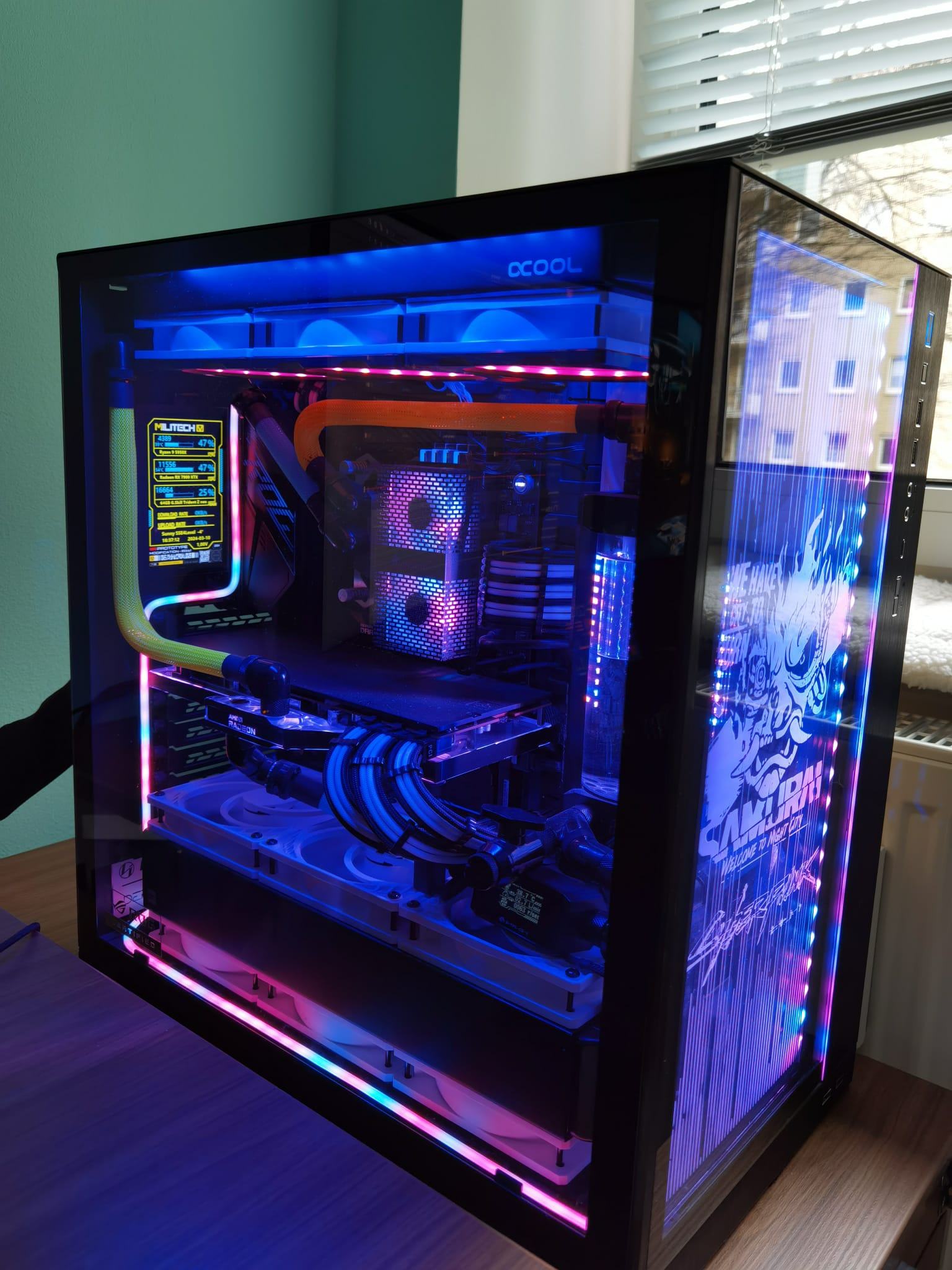

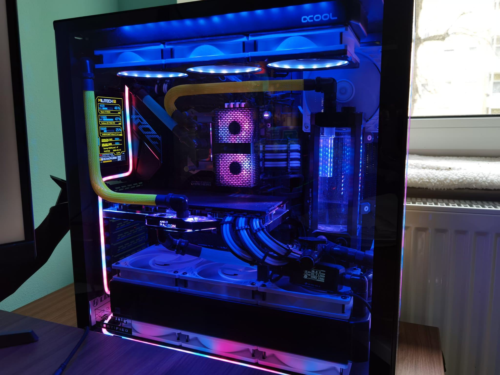

Huhu!
Habe mich nun endlich mal dazu aufraffen können die WaKü-, Sensor-, Lüfter-- Steuerung richtig einzustellen.
Eigentlich ganz unscheinbar, aber alles auf einen Blick.
Zwar noch nicht final aber fast.
Im loving it.
Hier noch eine kurze Aufnahme davon im Aktiv-Modus.
sieht gut aus, womit haste das gemacht ?
Hi,
das ist in einfachen Schritten mit etwas Xaml-Code in der - für mich - wohl besten Software dafür die es gibt gebastelt.
Und zwar mit der Aquasuite.
Die Lüfter, die Sensoren und die Pumpe an einen Aquatuning Quadro angeschlossen und los gehts.
Die Entwickler haben diese Software extrem vorausschauend gestaltet.
Dadurch dass die Aquasuite die anzeigbaren Bausteine in Xaml-Code zur Verfügung stellt, ist dem Aussehen und dem Funktionsumfang dieses Overlays "fast" keine Grenzen gesetzt.

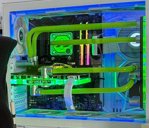

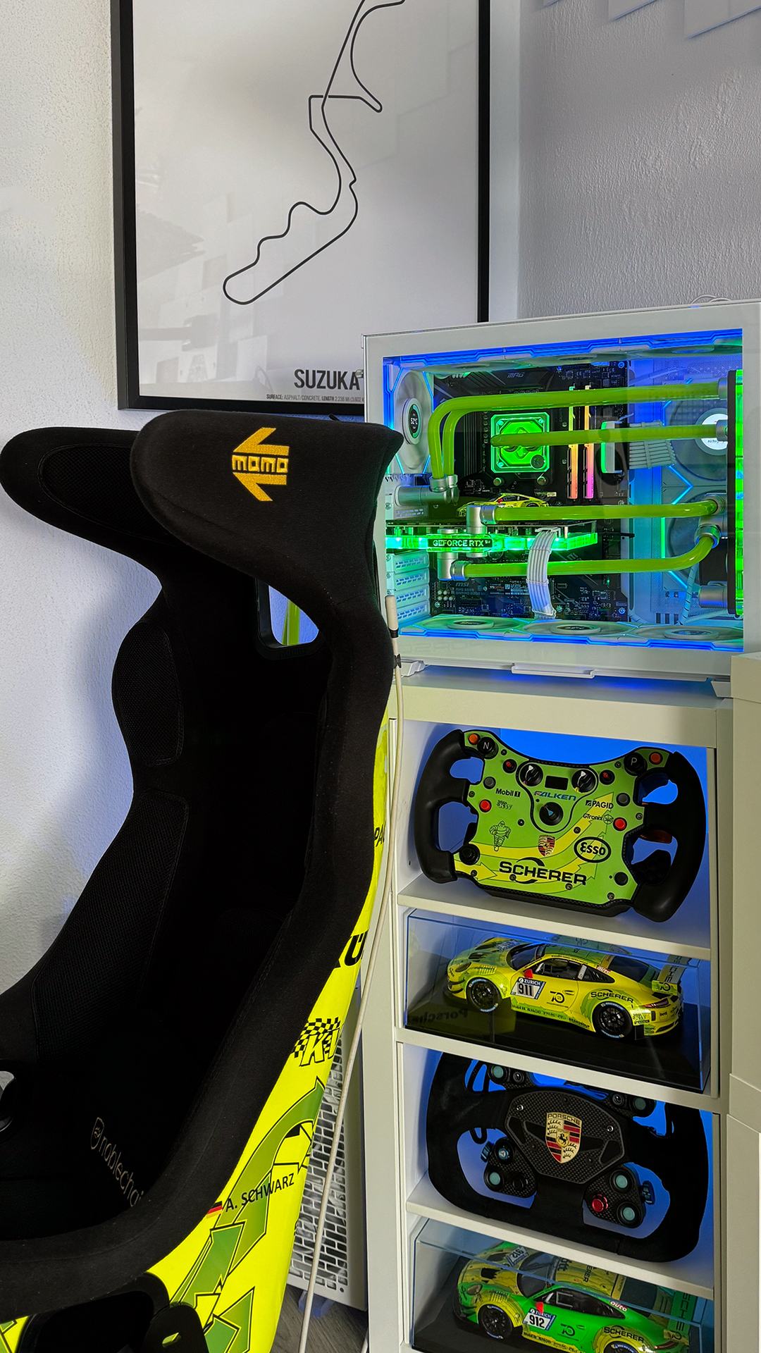

MEGA!
Alleine die Lenkräder kosten schon mehr wie mein privat PKW. :ROFLMAO:
Das Einzige das mich stört ist der nicht parallele untere Tube.
Aber das ist nur mein altes verkorktes Hirn das da ein Problem damit hat. :-)
Ja, das untere Röhrchen muss ich nochmal bei Gelegenheit austauschen. Da hab ich am rechten Ende zu früh abgeschnitten ;)

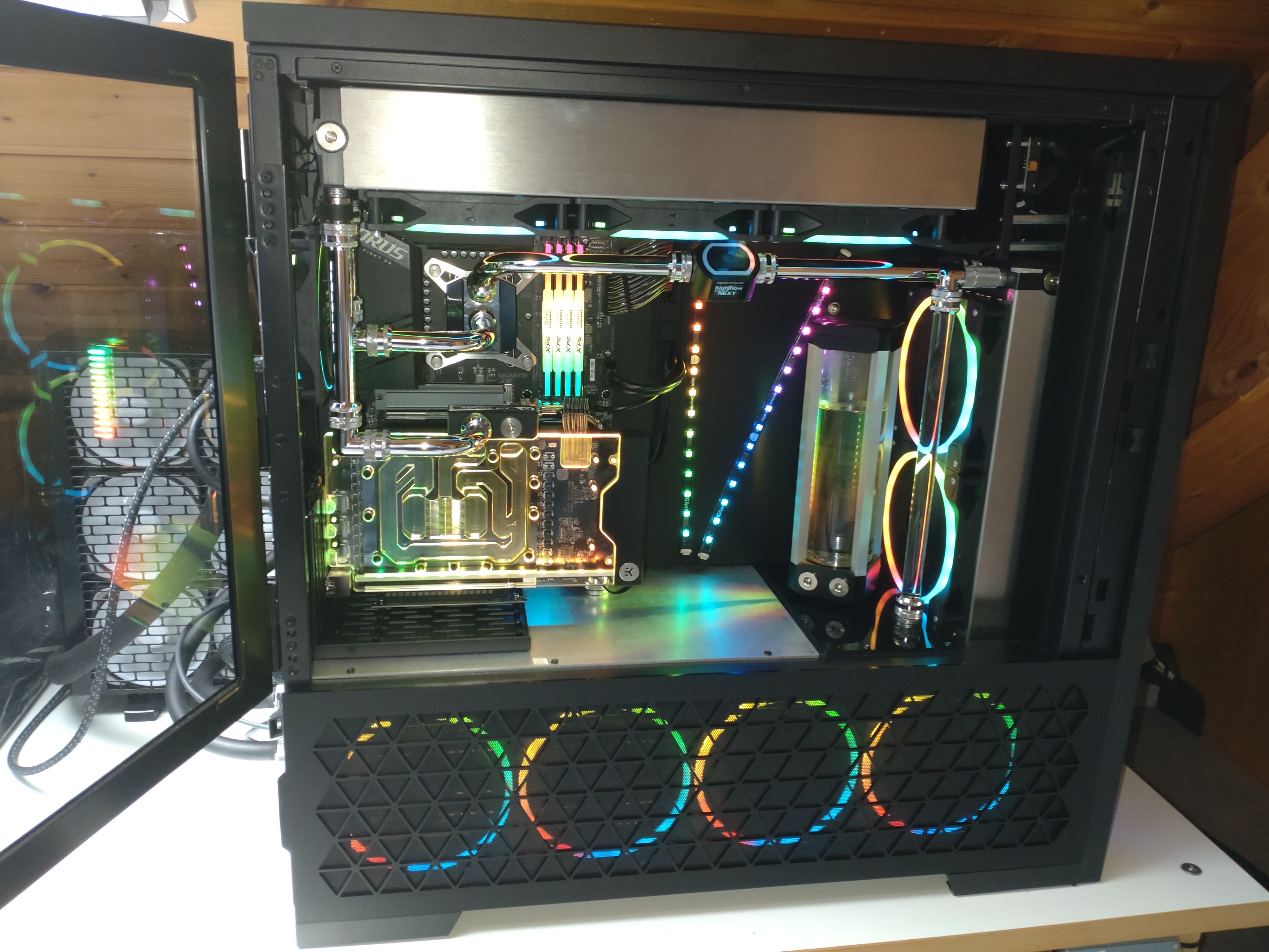

Das Meshgitter unten ist neu (Coldzero) Endlich bekommen die 140 hier besser, mehr Luft es ist zwar nur ein 420er dahinter aber besser aussehen tuts mit 4 Lüftern find ich.
Wie hast du den 420er hinter den 140ern befestigt ? Ist das ganz normal verschraubt oder hast du magnete verwendet ? Habe nämlich auf reddit gesehen, dass ein User die Lüfter Magnetisch befestigt hat.
Ne, das Mesh hält zwar magnetisch aber ist nur die Abdeckung darunter ist Standart LianLi (Die Abdeckungen Serie und die hier sind innerhalb von ein paar sec tauschbar) der 420 ist ganz normal mit drei von denn Lüftern bestückt vorne ist ja auch noch ein 420 drin da wäre eh kein Platz.

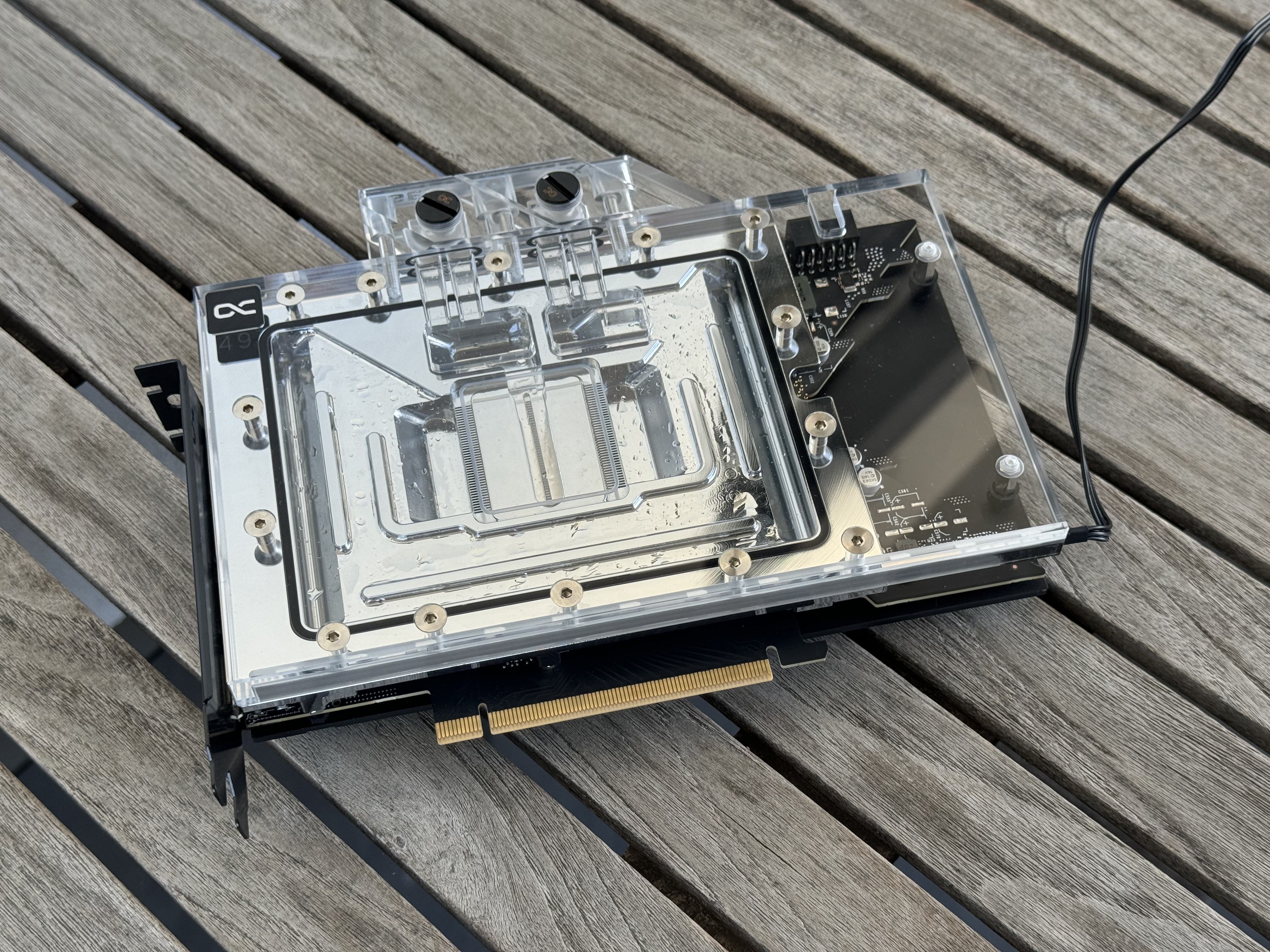

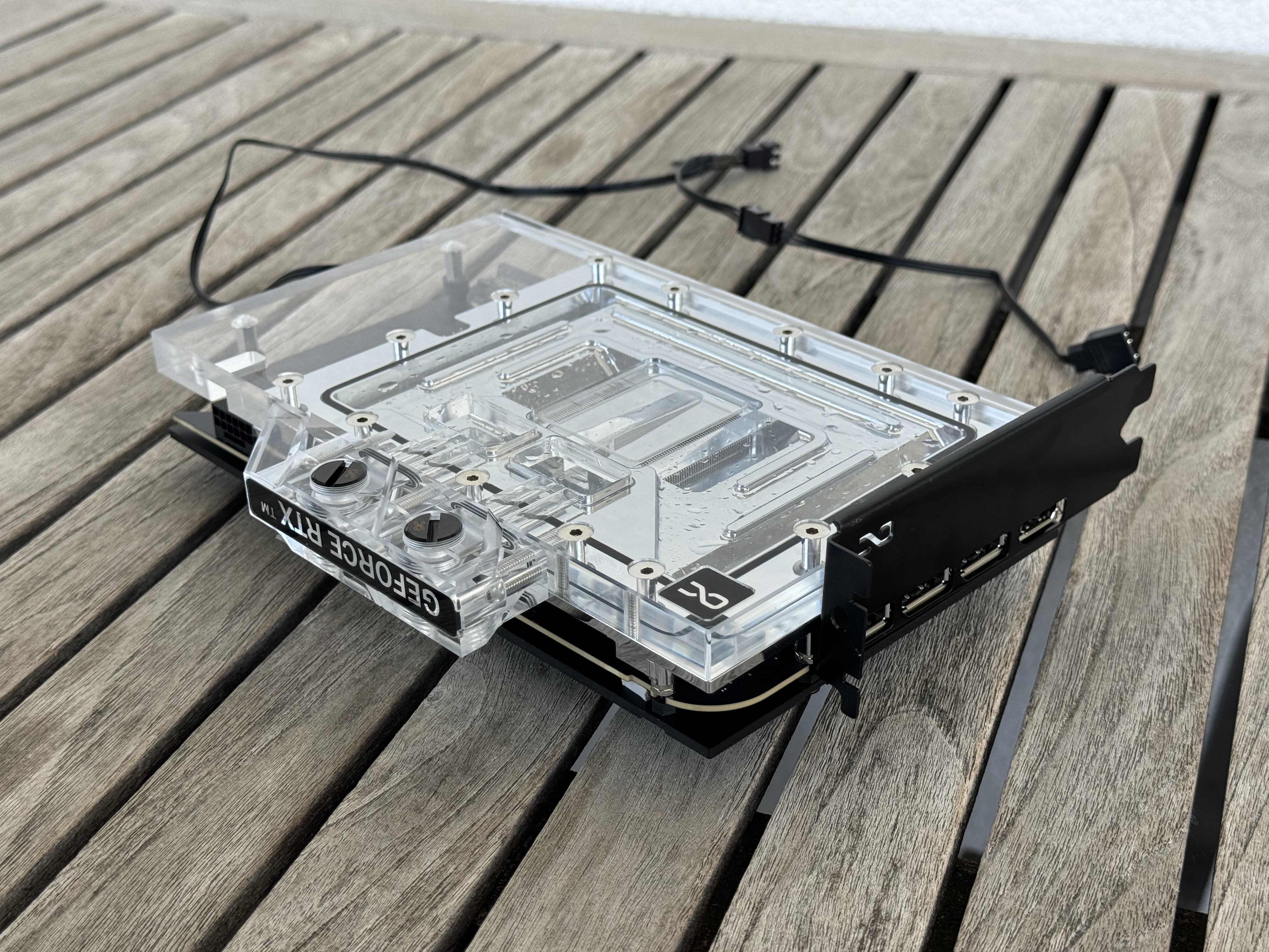

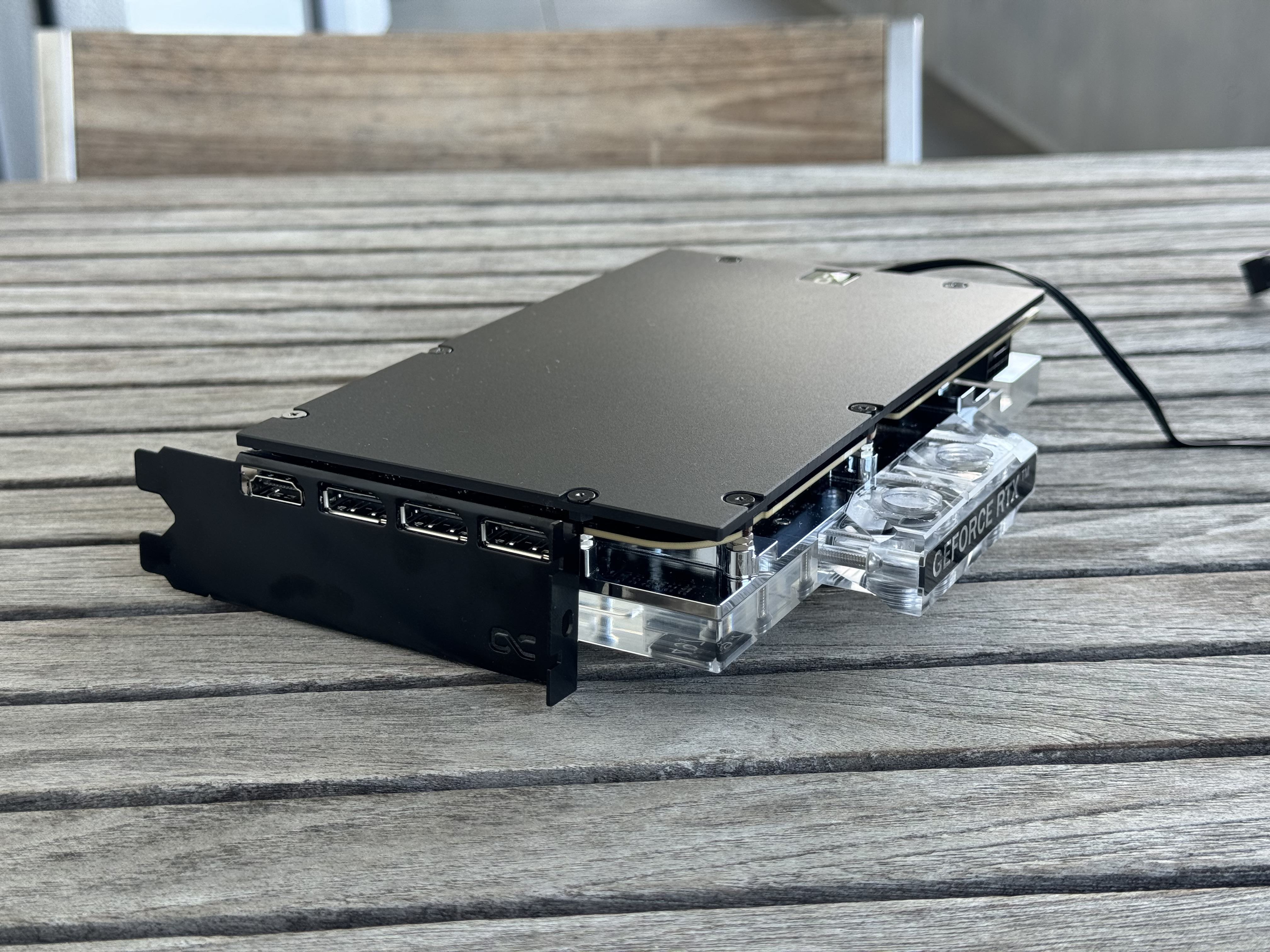

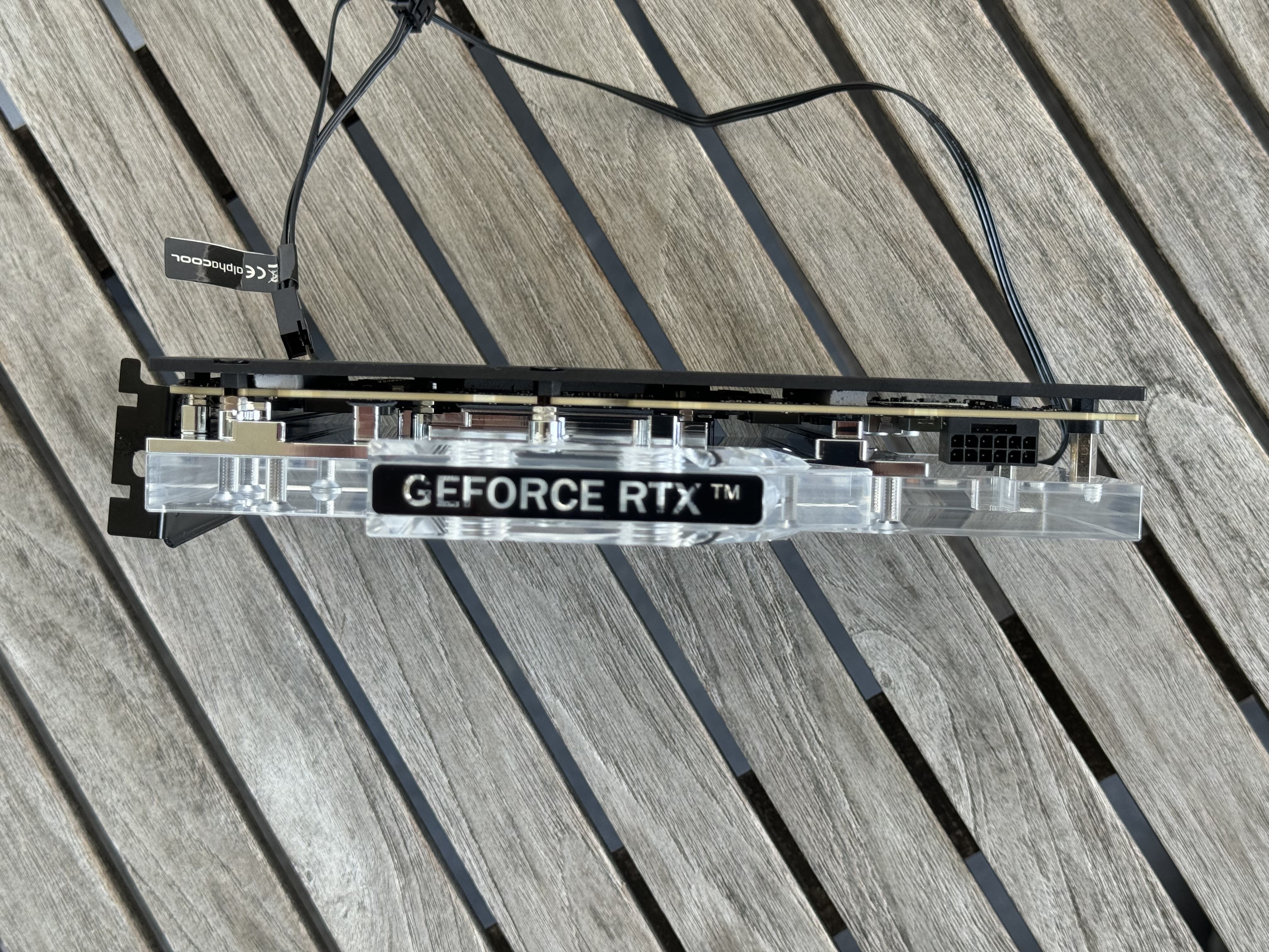

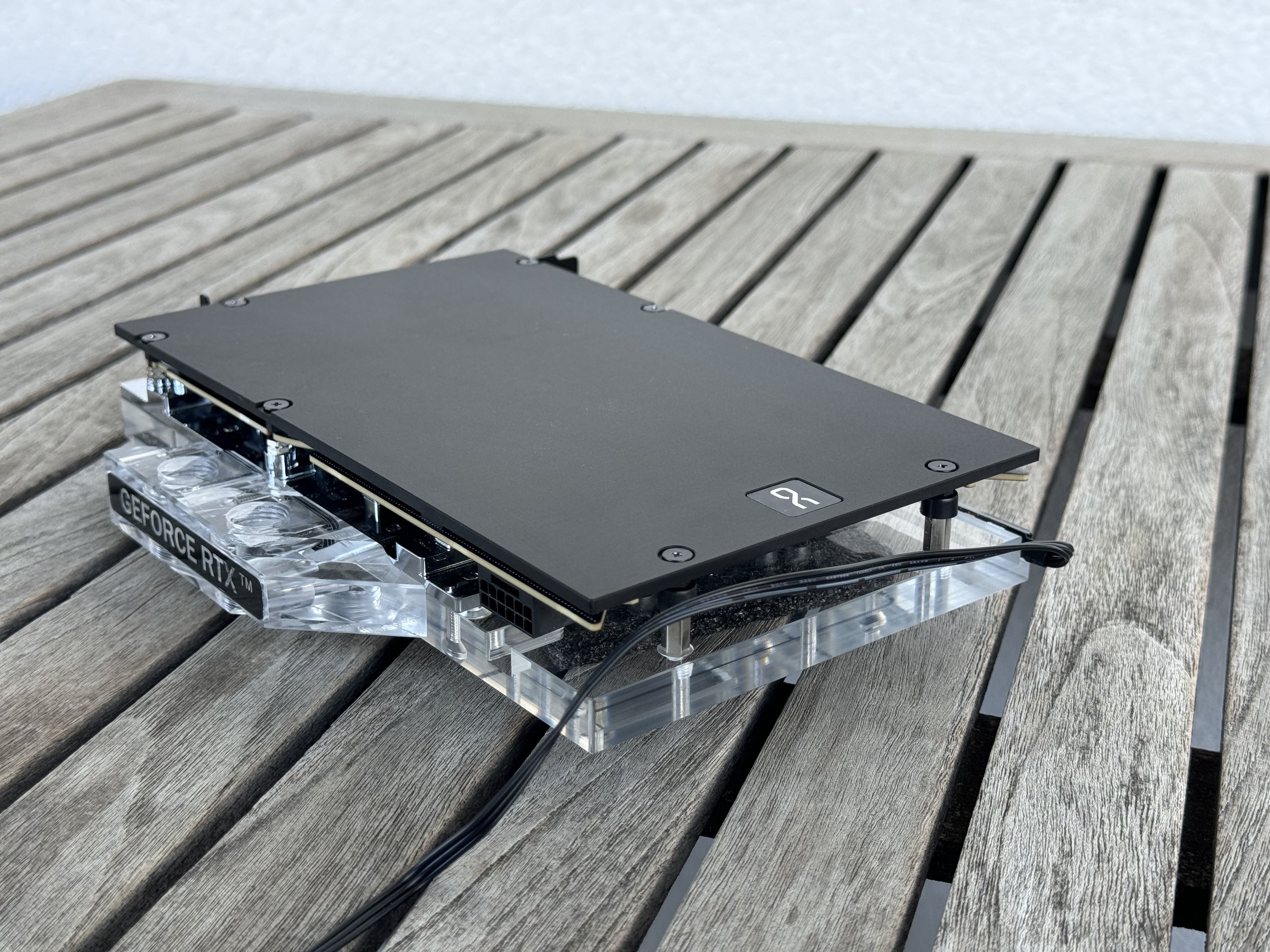

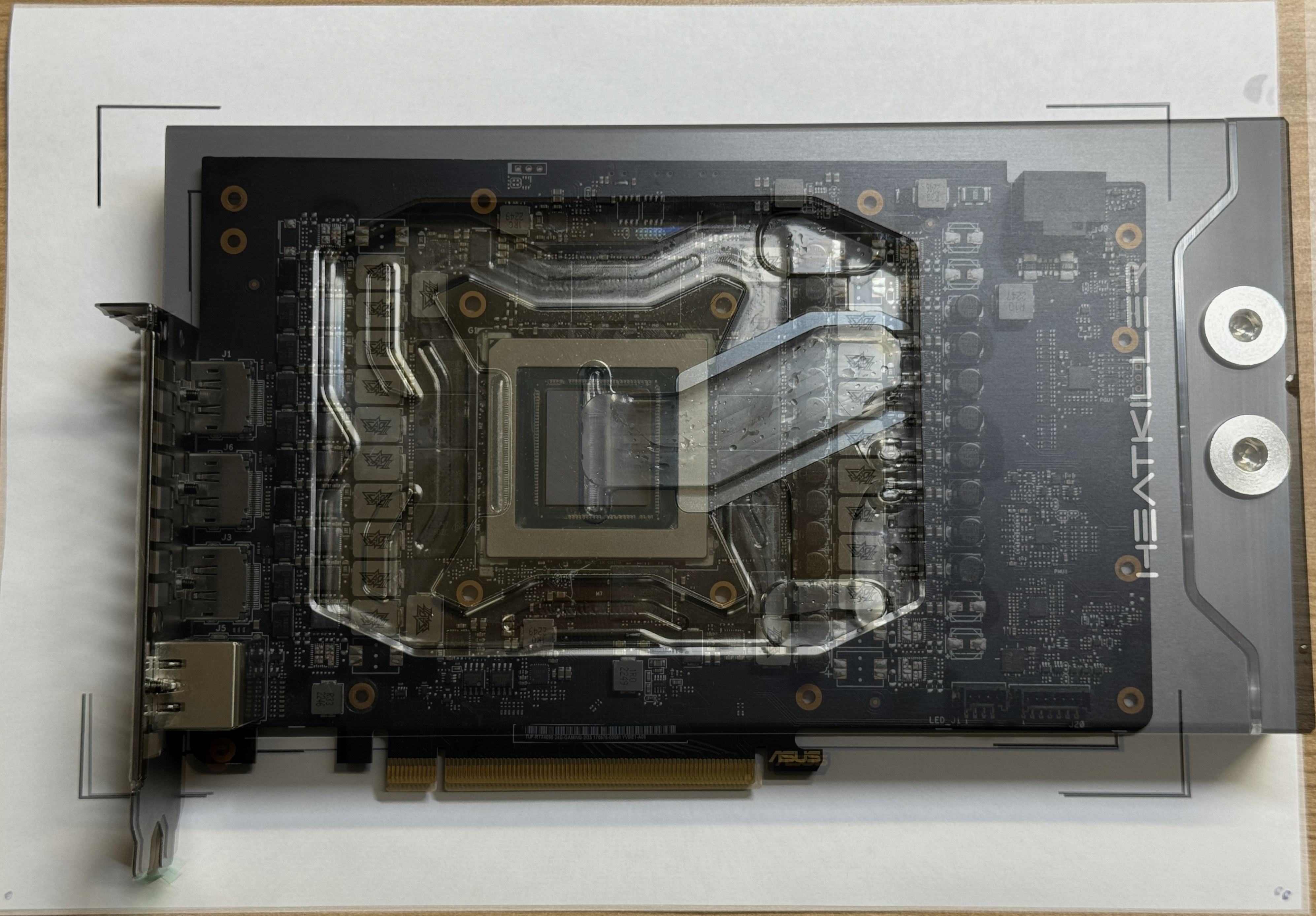

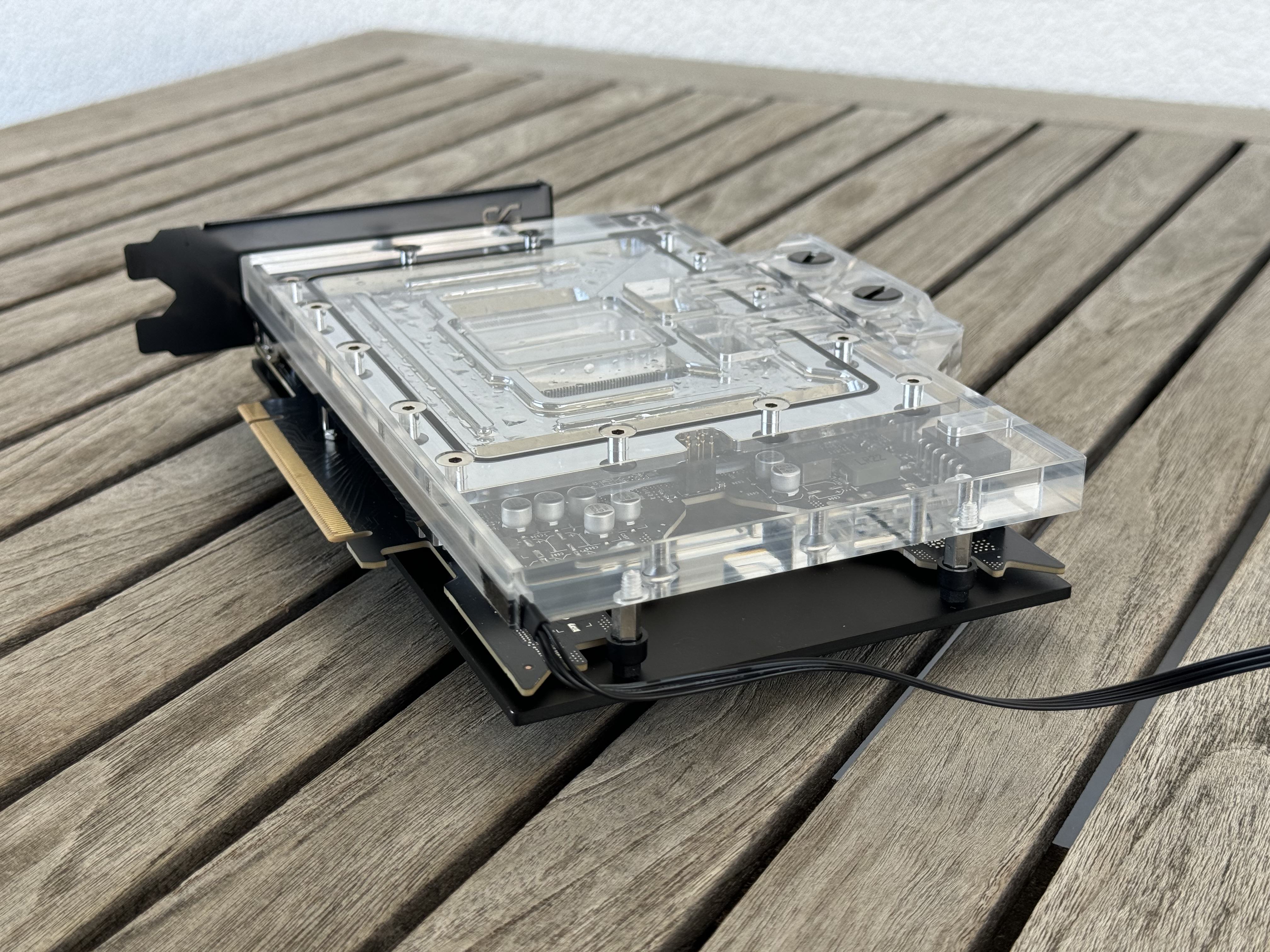

@xtremefunky
Bei dem Bild ist wieder die normale drauf. Hier in meinem Test (den Du vielleicht schon kennst) ist aber auch die Ultra-Variante auf diesem Kühler drauf gewesen.
Bei meiner 4090 FE werd ich dann aber den Heatkiller mit der Ultra-Variante (vernickelt) verbauen.

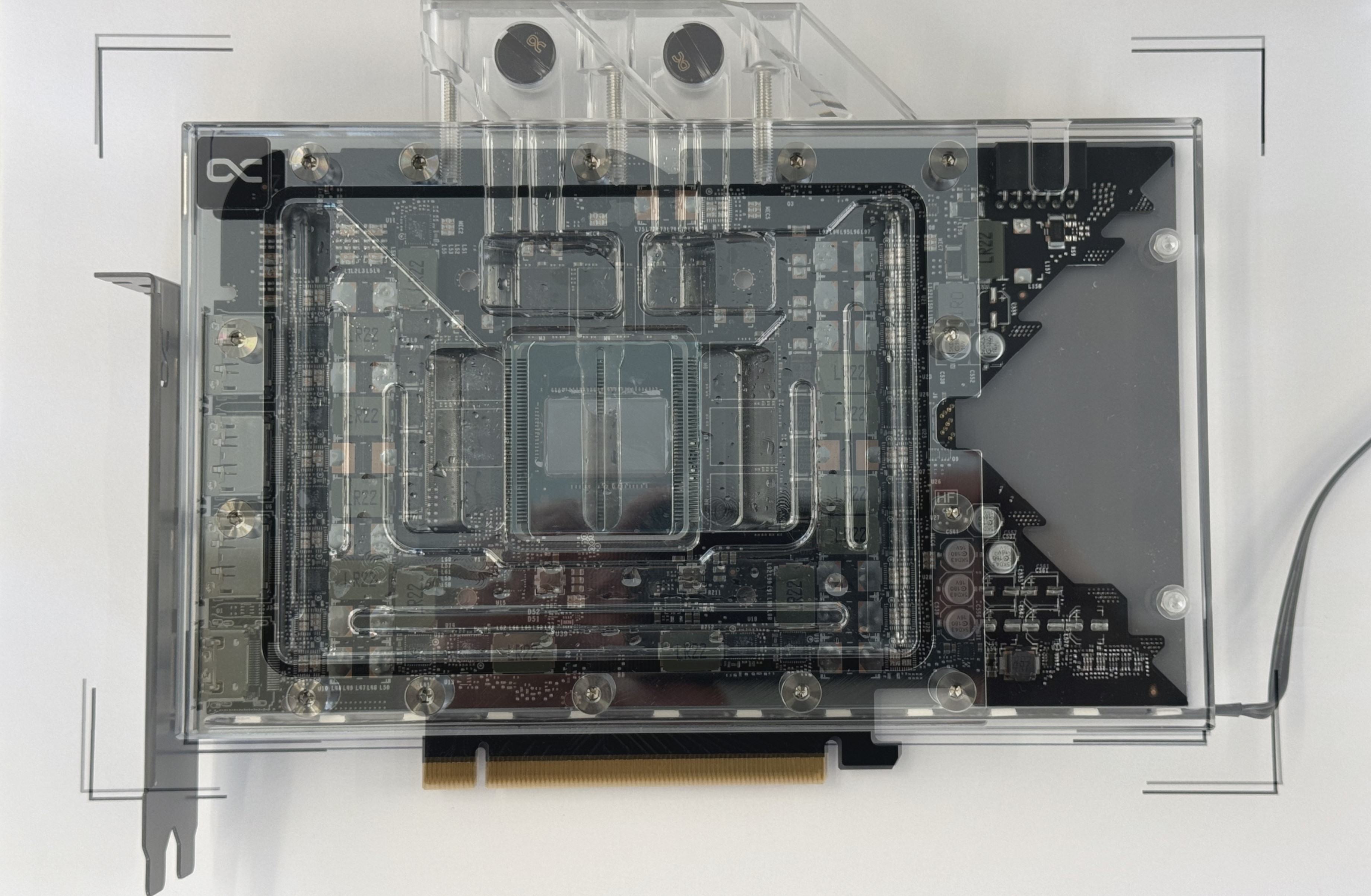

Das teiltransparente Bild ist als Test entstanden.

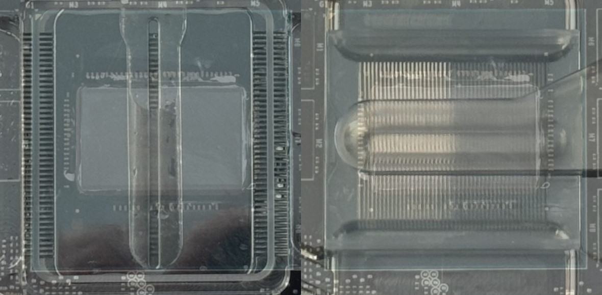

So richtig interessant finde ichs bei der 4080. Beim Eisblock Aurora ist die grundlegende Wasserführung im Vergleich zu den Blöcken der 4090-Kühler quasi nicht geändert worden:
Allerdings hat der Chip (AD103) der 4080 ca. 24,9x15,6mm, während es bei der 4090 (AD102) ca. 23,5x26,5mm sind.
In der Höhe sind es damit dann nur 59% der Höhe des Chips der 4090. Damit werden beim Aurora z.B. ca 40% der Höhe des Bereichs mit den Finnen/Schlitzen nicht genutzt.

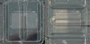

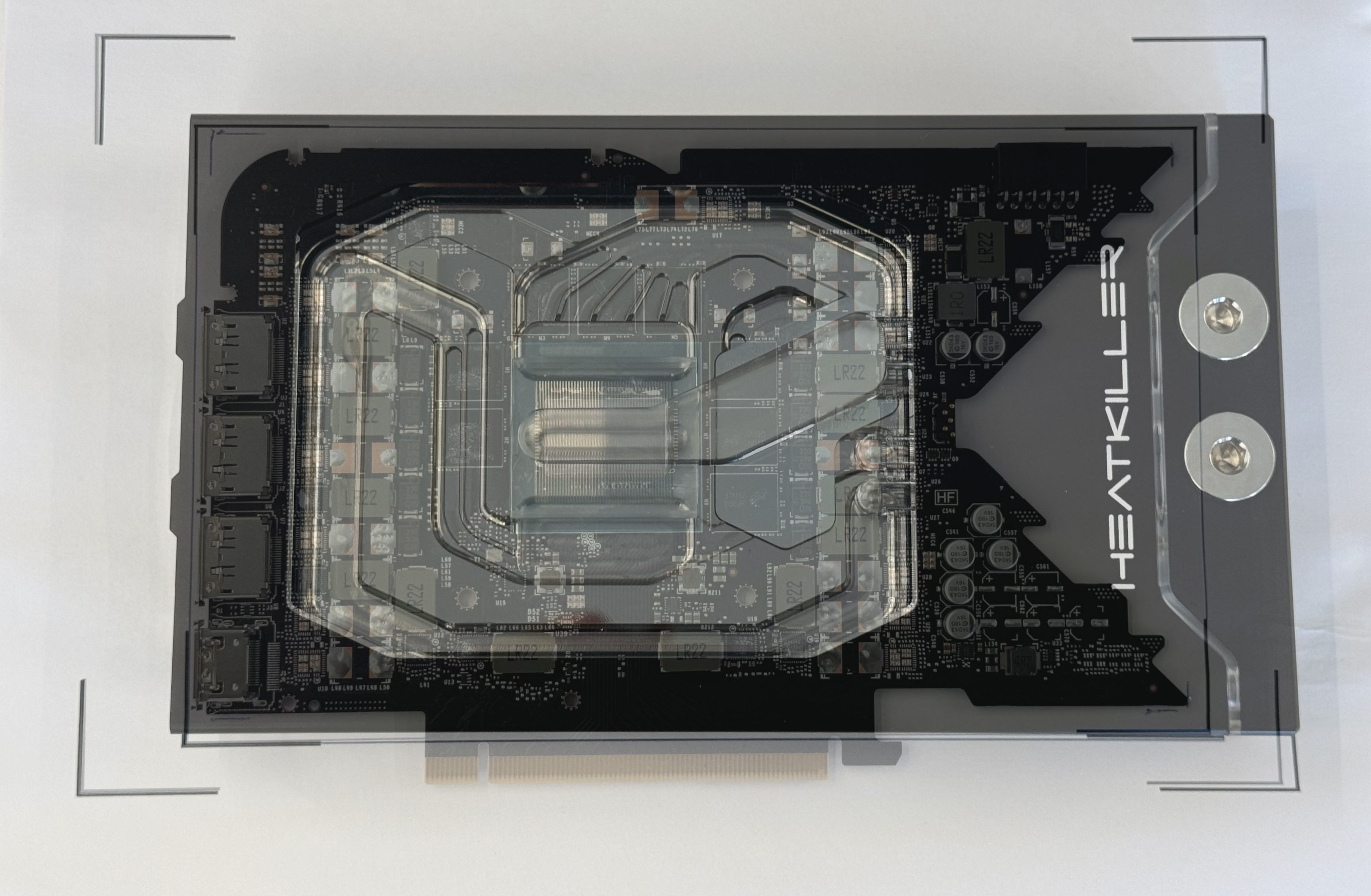

Der einzige mir bekannte Kühler für eine Karte mit dem AD103, der dem anderen Chip-Format Rechnung trägt, ist der HK V Pro:
Ich bin schon sehr gespannt, wie sich beide Kühler schlagen werden.
Tendenziell könnte es aber sein, das die dT-Werte bei der 4080 ohnehin größer ausfallen werden als bei der 4090.
Grund:
Die Wärmestromdichte bei der 4080 ist 14% höher als bei der 4090:
ChipBreite [mm]Höhe [mm]Fläche [mm²]Board-Power 100% [W]Board-Power/Fläche [W/mm²]
AD103
24,9​
15,6​
388,44​
320​
0,82​
AD102
23,5​
26,5​
622,75​
450​
0,72​
Edit
Bei diesem Kühler hier wird auch noch wie beim Heatkiller angeströmt:
Barrow LRC2.0 RTX 4080 FE Aurora RGB - Acryl
Wobei es dort das grundlegende Design zu sein scheint, weil die Anströmung bei der Variante für die 4090 auch so gewählt ist.
#DKforscht

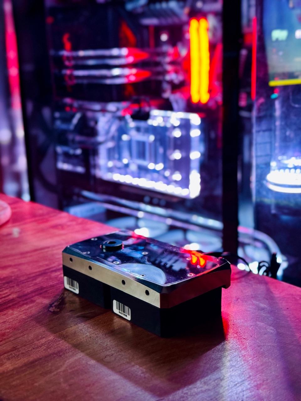

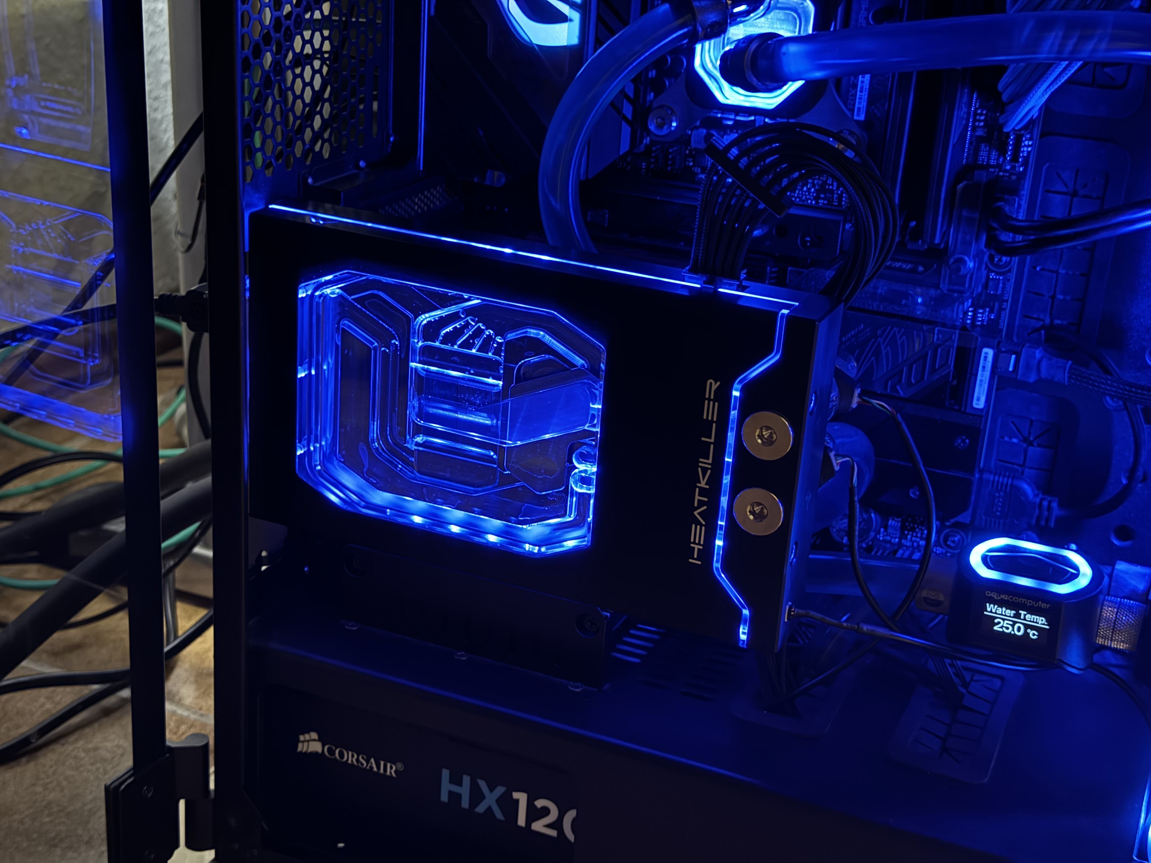

der HK V Pro für die RTX 4080 FE (Super) steckt nun im Rechner:
Und die Testreihe läuft auch schon.

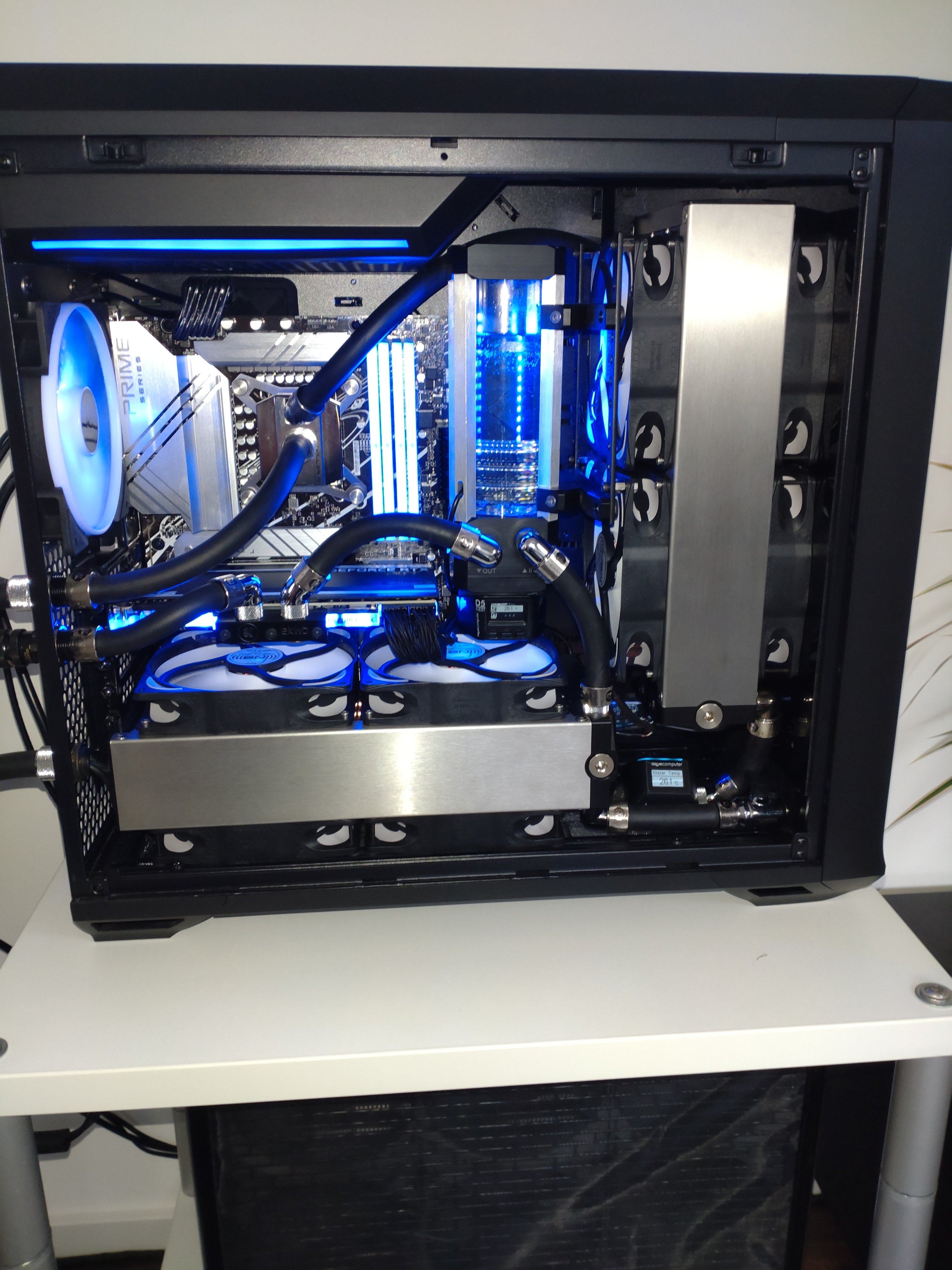

Was macht der HLuxxer wen der Haupt PC läuft >richtig Man zimmert sich aus der alten Graka und ein paar Resten eine zweit Maschine zusammen. :fresse: Ausweich PC in Ausweichzimmer wens doch mal warm wird.

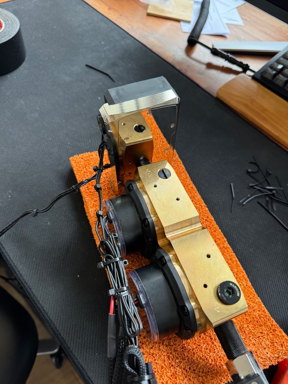

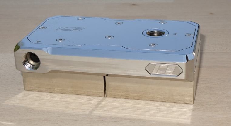

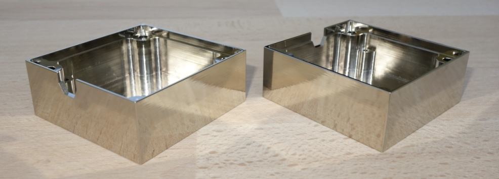

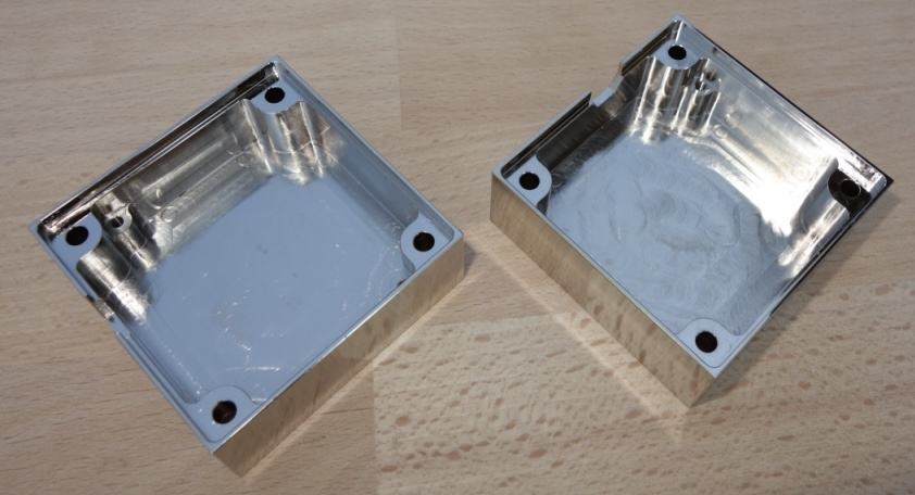

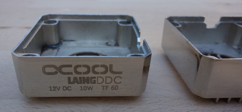

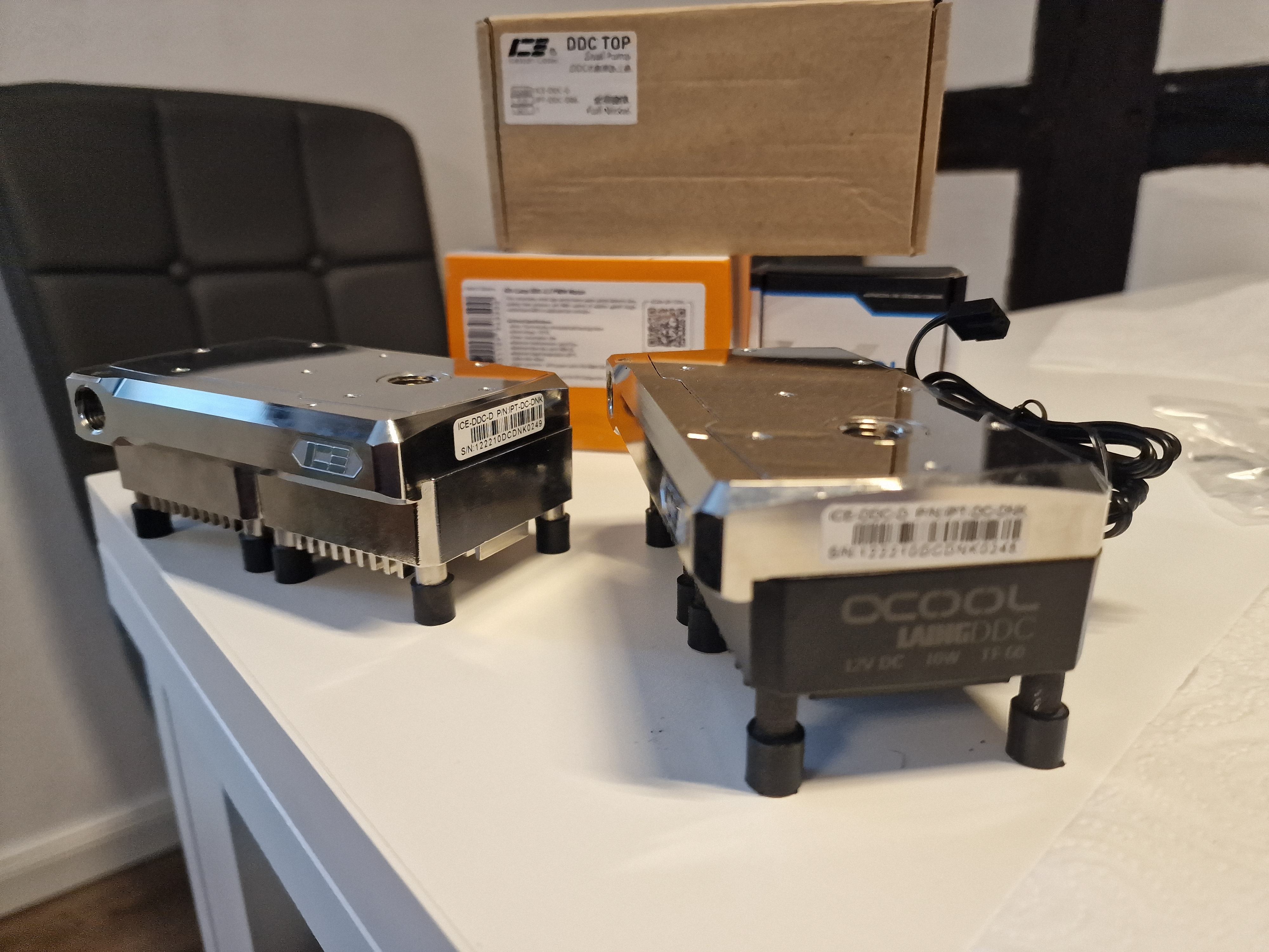

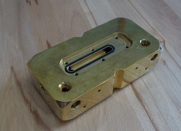

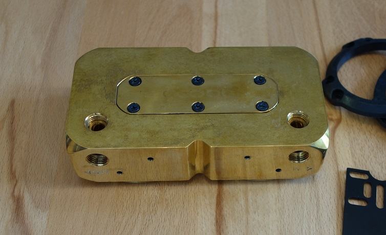

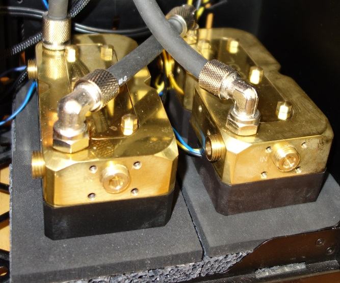

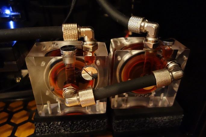

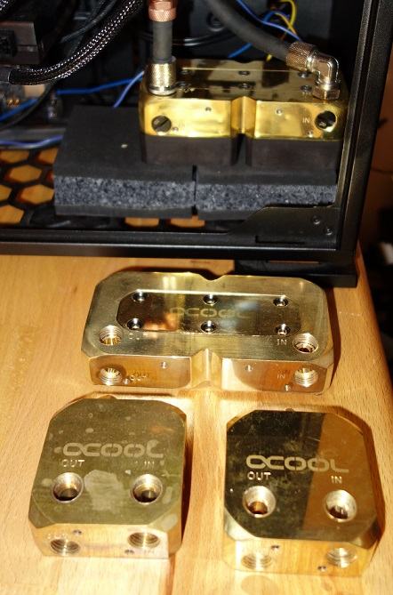

Du meinst für die Pumpen? Hab damals nur das Top gekauft.
(Gibt es gerade für 95 Euro im Angebot, ein guter Preis.)
Die Bodenstücke kosten 37 Euro das Stück. Ich hab schon mehr Geld für irgendwas Dummes ausgegeben. Aber dafür? Ich weiß nicht. Die Pumpen stehen halt auch gar nicht auf dem Boden, sondern stehen auf der schmalen Kante aufrecht. Rechts und links ballern 480er Radiatoren Push/Pull Luft drauf. Warm können die Böden kaum werden.
