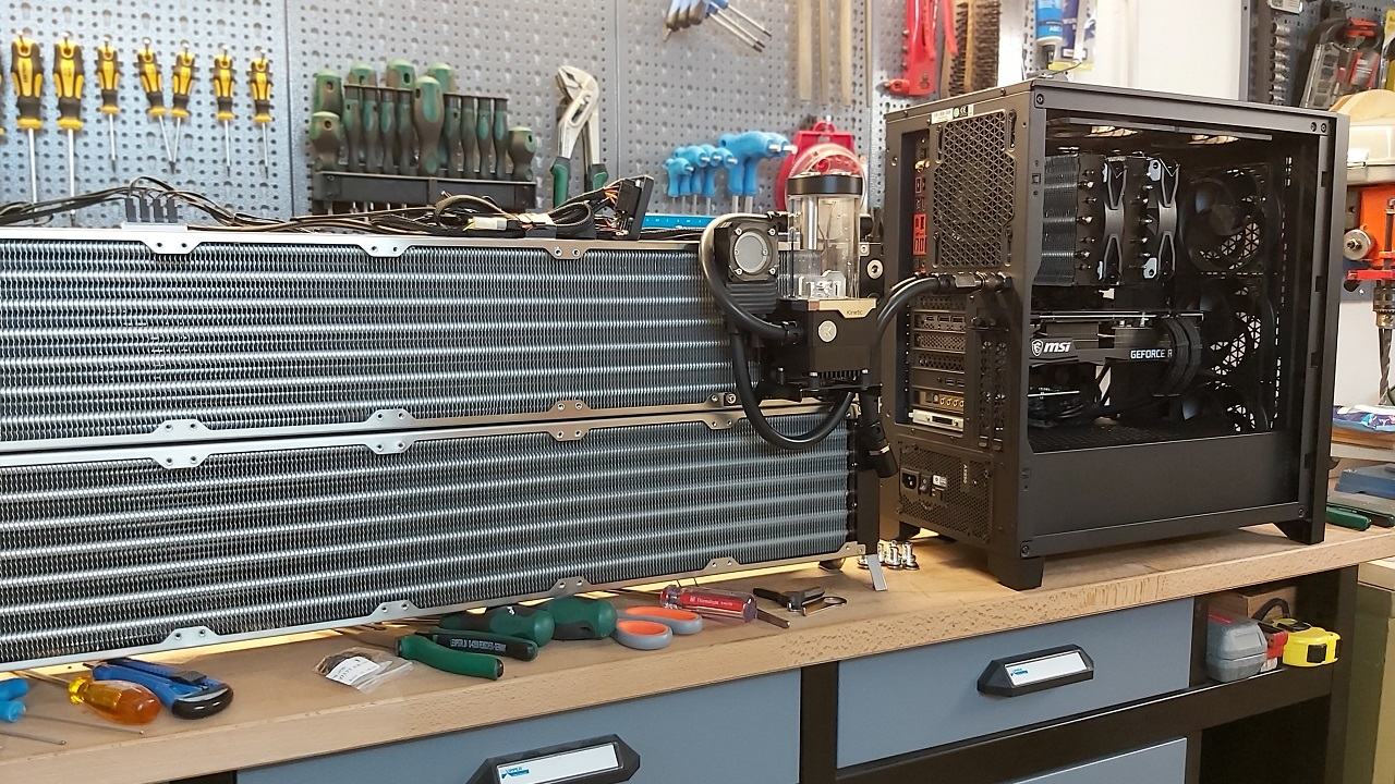

Ja die kleinen Schlitze im O11 waren für mich der Grund von dem Gehäuse Abstand zu nehmen. Deine Lösung ist natürlich auch gut. Ich hab zum Corsair 4000D Airflow gegriffen. Auch wenn mein Radiator ausschließlich extern ist wollte ich einen gescheiten Airflow im Gehäuse haben. Hab auch alle Staubfilter weggelassen. Puste ich lieber einmal öfter aus. Hab auch die externe Radiatorfläche von 840 auf 1680 erhöht. Es müssen immerhin gut 600 Watt Abwärme damit abgeführt werden. Und das auch im Sommer. Hab jetzt nur kein schönes Foto. Hab 12 Arctic P14 PWM drauf, angeschlossen am AQ Quadro. Die Arctric Lüfter sind wirklich richtig gut und sehr günstig. Teilweise bekommt man sie für um die 5 € das Stück mein MF und in vielen Test sind sie ganz dich an den Noctuas für den 5-fachen Preis dran.
Hier ein Bild vom Radiator wo ich grad am umbauen war.

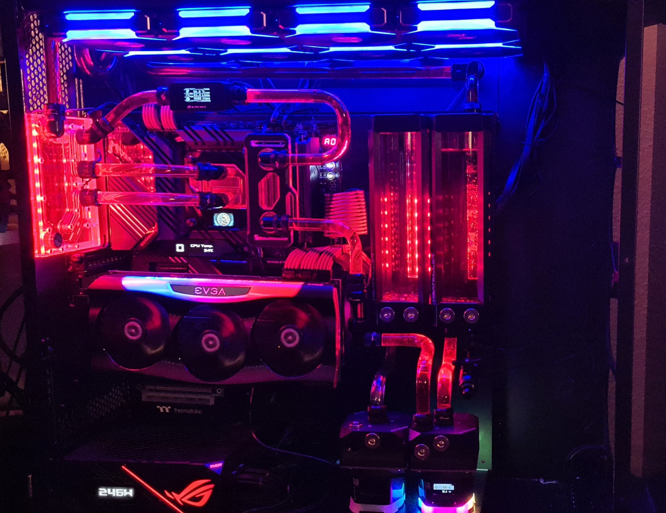

So sieht es bei mir gerade aus:
Die CPU kommt morgen und erstmal wird alles auf Luft laufen, da der Watercool Block für die 3080 XC3 erst Anfang Januar kommen wird...

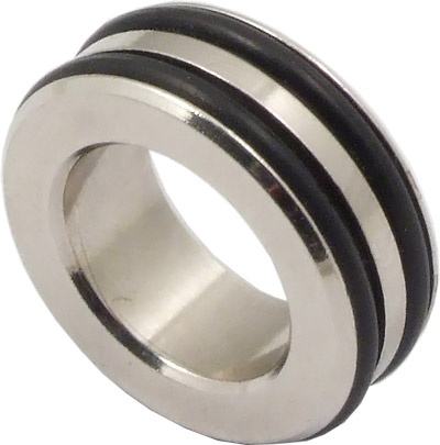

wie kann man sich einen Dino Mora 3 zusammenbauen? :eek:
Das sind zwei Aqua Computer AMS 840 (Airplex Modularity System) und die werden ganz simpel mit einem kleinen Ring mit Doppeldichtung und 4 Halterungen zusammen geschraubt.
Theoretisch kann man die Radiatoren unendlich erweitern, wenn die Pumpe genug Power hat. Das ganze Zeug von Aqua Computer mutet auch immer mit Industriequalität an, das ist schon cool.

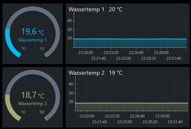

Der Temperaturunterschied vom Wasser vor und hinter dem Radiator beträgt nicht mal ein Grad Celsius. Es ist egal wo der Radiator im System ist.
Als Anhang mal was die Aquasuit bei mir ausließt. Wert eins wird ist am Eingang und Wert zwei am Ausgang vom Radiator abgegriffen.
Da ändert sich auch unter last nicht viel. Der unterschied ist meist nur etwa 1° Celsius.
Was zählt ist die Fläche, Lüftergeschwindigkeit und Umgebungstemperatur. Wo du deinen Radiator ins System einbindest ist im Prinzip vollkommen egal.
ah wow danke für die Info. Ich glaube ich werde meine 2 Mora auch mal in Reihe schalten... das hat den Vorteil das man weniger Schlauch und damit weniger Druck braucht was mehr Durchfluss ergibt :banana:
Ja du kannst es ja testen. Ich glaube nicht das deine Temperaturen sich dadurch messbar verschlechtern.
mh andererseits wenn ich die 3900 auf über 400 Watt treibe könnte ich mir vorstellen, dass die das Wasser schon mehr erhitzt als 1°C :fresse2:
Ich glaube du hast es noch nicht so ganz verstanden. :geek:
Naturlich wird das Wasser von einer 3090 mehr aufgeheizt als von einer 1080.
Aber das Delta vor und hinter dem Radiator wird sich trotzdem nur um etwa 1° Celsius bewegen, weil der Radiator es in einem Umlauf einfach nicht schafft das Wasser weiter runter zu kühlen.
Sagen wir du hast Loop mit einer 3090 mit 400 Watt unter Last. Dann hast du Radiator Eingang zum Beispiel 30° und Ausgang 29° C.
Tauschst du jetzt die 3090 gegen eine 1080 mit 180 Watt hast du eben am Eingang 25° und am Ausgang 24° C.
Das Wasser ist dann zwar im gesamten Kühler aber das Delta Radiator Eingang-Ausgang bleibt 1° und deswegen ist die Position des Radiators egal.
