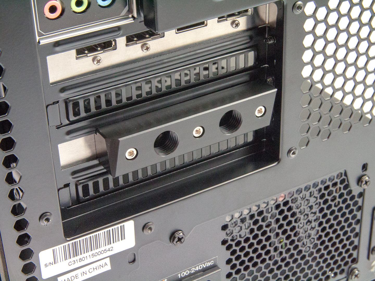

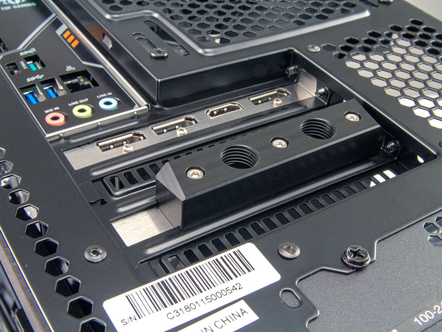

Was für eine Schottverschraubung mit PCI Slotblende hast du da verbaut?
Die sieht interessant aus und ist wohl Dualslot?!
Hast du dafür den Steg zwischen den 2 Slots rausgedremelt?

Und richtig vermutet, das ist die Bitspower-Blende mit 2 EK-AF Passthroughs, Stege im Weg gab es nicht. Hier das Konstrukt in groß:
für alle die auch noch ein gescheites Pass-Through suchen, jetzt neu bei Watercool

Die Watercool-Durchführungen sehen auch interessant aus, die Aussparung für Stege ist nett gelöst.
Die "Einschraubgewindehülsen" brauchst Du beim ALC Teil aber auch nur weil die eigentlichen Gewinde im POM-Teil 3/8" sind. Bei der WC Slotdurchführung hast Du gleich 1/4".
Und im Preis angezogen? Ürsprünglich kosteten die ALC Teile 24,90 €, dein Link ist ja das "Sonderangebot". Wahrscheinlich wegen Abverkauf und danach EOL.

Welche Schnellkupplung wird da eingeschraubt in das 1/4 IG dieses Schotts?

Ich schraub an die Durchführungen immer erst normale Fittings, 15-20 cm Schlauch und dann erst die Schnellkupplungen, dafür auch unterschiedliche Anschlüsse für RL/VL.
Warum ? Ganz einfach, weil ich dann durch Male am VL und Female am RL das Case selber seitens Loop "kurzschließen" kann und so den Loop selber füllen / entleeren kann ohne das ich den Mora jedesmal auslassen muss.
Ich hab da auch die erfahrung gemacht das die VL3N etwas kraftaufwand benötigen zum ent/Kuppeln und da ist es hilfreich wenn das an einem Stück Schlauch hängt und nicht direkt am Case wo ich dann vielleicht auch noch die Kupplung von der Durchführung unabsichtlich etwas rausdrehe.
Fürs nächste Case werde ich mir jedenfalls die Watercool Blenden holen, aktuell habe ich immer die Gehäuse angebohrt und Bitspower Schottverschraubungen angebracht, bei aktuellen gehäusen ist es aber immer wieder ein Problem da einen vernünftigen Platz dafür zu finden.
Oder eben die Schnellkupplungen die Bundy gepostet hat
Ich habe meine VL3N als Schottverschraubung gefunden. Das Gehäuseblech aufbohren und passt.
