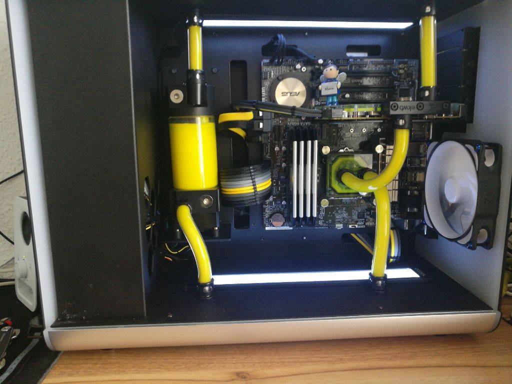

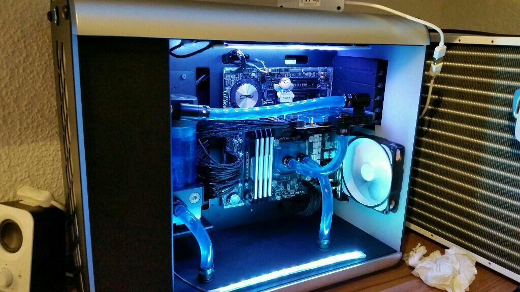

noch nicht ganz fertig, aber fast...
Das das nun nicht vollständig symmetrisch ist, triggert mich aber schon irgendwie hart. Auch wenn es aufgrund der Pumpe wohl nicht anders geht ;)

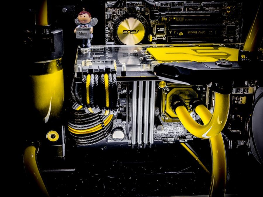

Wie du siehst, wurde der Loop, abgeändert. Nachdem der Zweite fertig war, hat es mir überhaupt nicht
mehr zugesagt. Der BT war vorher mit den Schläuchen einfach stimmiger.
@LC: Was sind das für T-Fittings? Barrow? BP?
@Sologu: Es schaut so aus, als hätte das Rohr von GPU zu Passthrough nen heftigen Knick bei der ersten Biegung.
Ha wieder was gelernt :)
Ich weiss was du meinst, leider hab ich kein Bild von oben gemacht.
Ich hatte erst einen normalen 90° Winkel gebogen, bin so aber nicht am AGB vorbeigekommen weswegen ich das Rohr zusätzlich zu der 90° biegung auch noch leicht nach Links biegen musste.
Sogesehen ist dadurch ein Knick im Winkel, in Nachhinein hätte ich die 2. biegung etwas weiter hinten machen sollen dann hätte der Knick nicht so "hart" ausgesehen.
Das musst du in einem Schritt biegen, dann hast du keinen Knick drin. Edit: Also die Etage in den Winkel einbauen. Alternativ:

Die Biegungen sehen echt gut aus, hast du die Sleeves selbst gemacht oder gekauft?
Wenn selbstgemacht hätte es ohne den Schrumpfschlauch Cleaner ausgesehen.]
Schau mal hier ;) selfmade
Die beiden Loops sehen gut aus, sry...besser als dein aktuelles (mMn).
Bei dem Roten fällt mir auf, sowie bei deinem aktuellen Loop, daß manche Bögen leicht im Innen-Radius
gedrückt sind. Ist ein Zeichen von zu kleiner Silikonschnur. Kannst bei den Biegungen im How-To sehen,
hatte das selbe Problem mit Holzmausrohren.
Was für ne Schnur hast du, und was für Rohre?
Zum Glück liegt die Schönheit im Auge des Betrachters obwohl wie du bestimmt auch selbst festegestellt hast, es ohne Schrumpfschlauch wesentlich besser aussieht.
Der Loop sieht gut aus, wäre mir aber zu groß habs ehr mit kleineren Systemen.
Hmmm Joar kann hinkommen die Rundschnur hatte ich mal bei bei Ebay bestellt und ja sie füllt das Rohr nicht komplett aus, lass da ca. 0,5-1,0mm Platz sein und ja die Tube's sind von Holzmaus.
Muss mal gucken, wenn ich die Flüssigkeit Wechsel werde ich mich nochmals dranbegeben.
Ist mir vorher auch nicht aufgefallen das der Weg von Gpu zur AGB so krum war, hab den Winkel mal ein wenig in die Position zurückgedrückt, sieht etwas besser aus aber in der Länge ist er ca.3mm zu lang und in der Höhe 2-3mm.
Denke nach Weihnachten ist das Primochill VUE auch hier verfügbar, wenn die Tests einigermaßen zufriedenstellend ausfallen habich wieder einen Grund um das System zu zerlegen.
