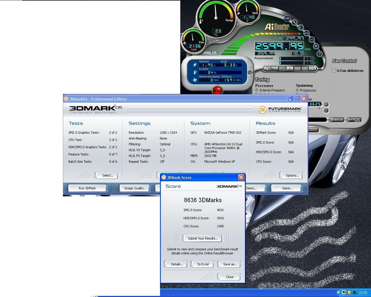

soo leutz hab heute mal an der clock gedreht und schwuppes 2,6 ghz @ 1,3v und dann temps im 3dmark06 von maximal 27 grad und 8600 punkte morgen gehts weiter...

load : 24 min bis 27 max
minimal mit 4000+ @ 0,9 bis 1,1 volt
maximal mit 5200+ @ 1,35 bis 1,38 volt
Also soll das bedeuten ,dass du 27° unter load hast ? Sprich 2x Prime laufen lassen @ 5200+ und 1,38Vcore oder?
nein hab mit der 5200 taktung nur superpi need for speed most wantet gezockt und nen benchmark im 06er gemacht prime kommt am wochenende aber ich will erstmal meinen ram bug fixen der stresst extrem!
