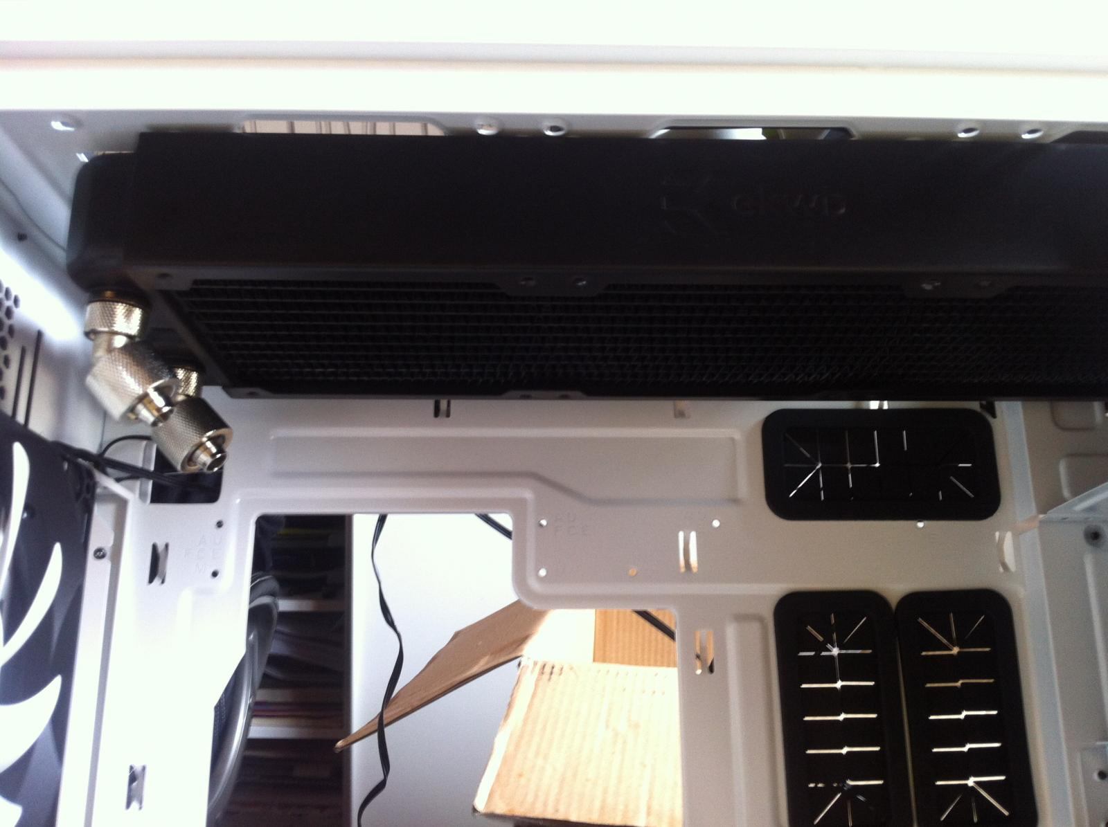

Schön dass du das weiter führst, da hab ich auch gleich was für dich für die Kategorie Bigtower:
Lian Li PC-A71F (Worklog unter: http://www.hardwareluxx.de/communit...b-goes-wakue-projektname-spe3dray-902130.html)
- 420er im Deckel (Lüfter Deckelseitig montiert da es zwischen den oberen Streben sonst zu eng ist oder selbige bearbeiten/ersetzen, die oberen 2 Laufwerksschächte entfallen bzw. sind nur noch mit sehr wenig Tiefe nutzbar (für's Aquaero 5 langt's noch), der obere hintere Plattenkäfig muss raus)
- 280er in der Front (der EKWB XTC280 passt gerade noch so auf den mm zwischen Boden und Laufwerkskäfig (viele Radiatoren werden da nicht mehr hinein passen dann müsste der Laufwerkskäfig entsprechend angesägt werden), die Öffnung für die beiden vorderen 140er Lüfter muss dann entsprechend nach oben erweitert werden, der Festplattenkäfig muss raus oder entsprechend der Radiatortiefe nach hinten versetzt werden).
Fotos vom fertigen System gibt's leider noch nicht weil mein Deckel noch nicht fertig ist, reich ich aber gerne nach und werden auch im Worklog noch veröffentlicht.

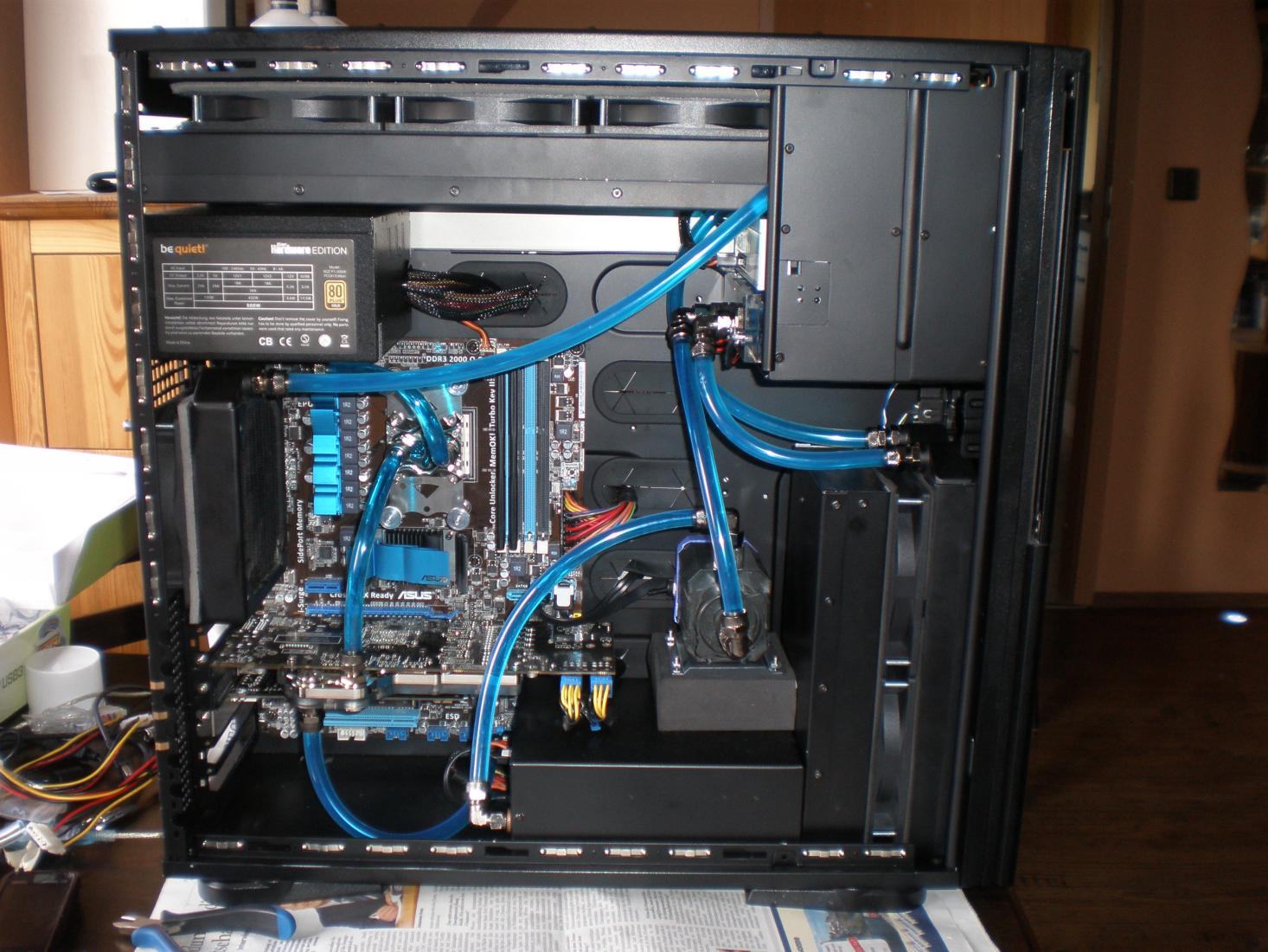

Ebenfalls was für die Case-Liste:
BigTower
NZXT Switch 810
Deckel : 360 -> Lüfter passen problemlos oben drauf
420 -> Auschnitt am obersten 5,25" Schacht nötig, nicht dicker als 60mm, da Lüfter drunter montiert werden müssen
Rückseite: 120/140er
Front : 240 -> 4 neue Löcher für Schrauben, da die originalen Montageplätze zu viel Luft dazischen haben
Boden : 120/140er je nach Standort und Größe der Pumpe
240 -> dann jedoch keinen 240er in der Front verbaubar
Ist jetzt in der Liste danke! Auch danke für die Bilder ;)

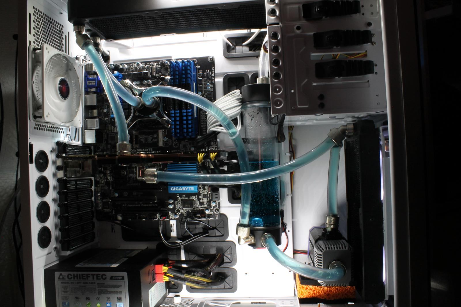

In ein Lianli A05B passt ein 280er G-Changer ohne das man den oberen Laufwerkskäfig entfernen muss. Es passt dann aber nur noch ein MAtx Mainboard ins case rein.
Siehe Bilder in meinem Worklog
Danke ;)
Das mit dem 280er hat so schon Nagonka gepostet, aber ich hab dich hinten mit angegeben und direkt dein Bild von dem eingebauten Radiator, so wie deinen Worklog verlinkt.

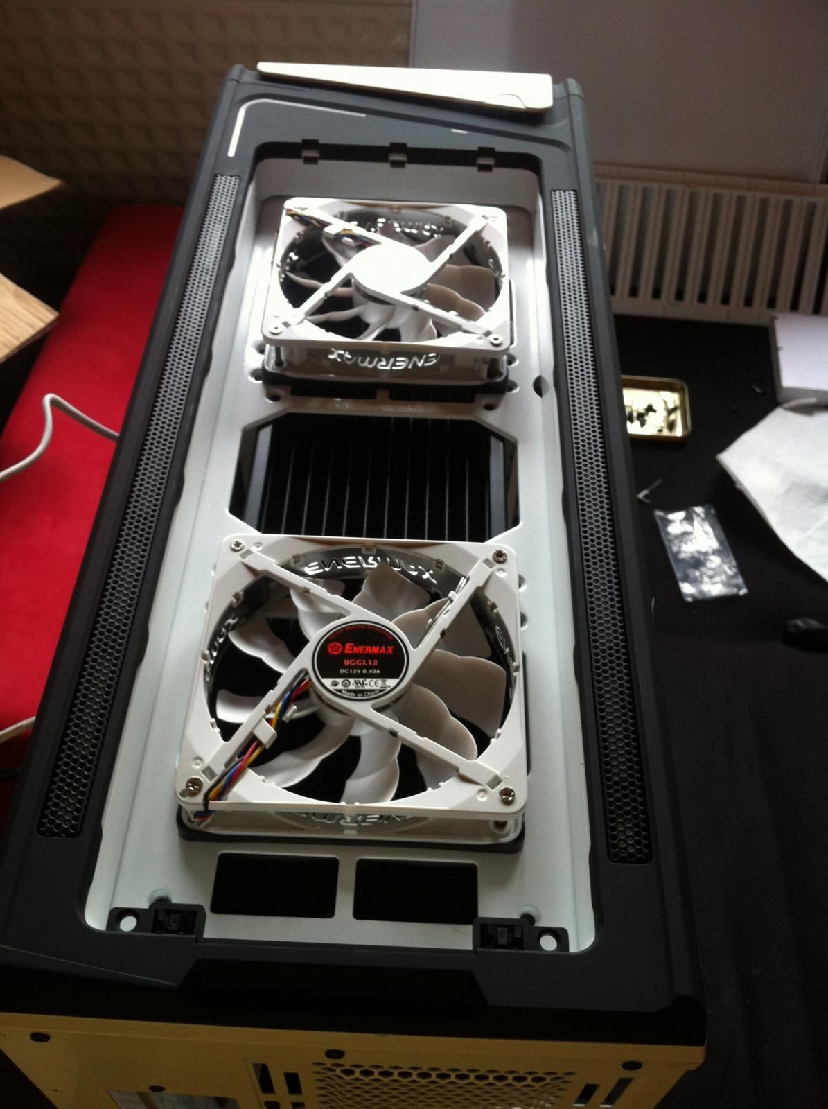

Cosmos S ist ja schon drauf, in meiner Signatur sind noch paar Bilder von einem 360er im Deckel +120er im Boden.
Sobald mein neues Cosmos da ist wird da auch eine Wakü rein gepflanzt :d
