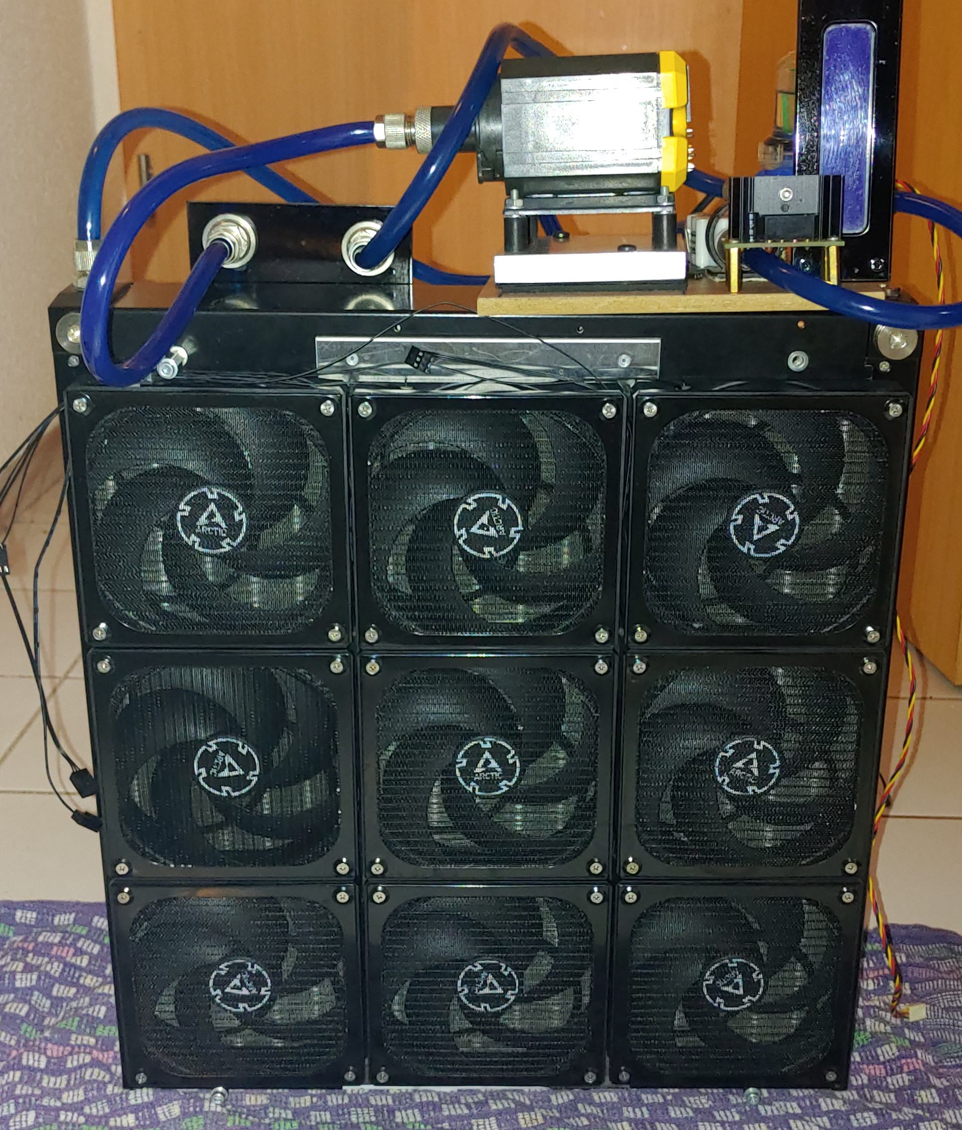

So das Konstrukt mal grob zusammengespaxt, mal gespannt wie lange die Lüfter halten, Preisleistung ist ja unschlagbar.MoRa.jpg

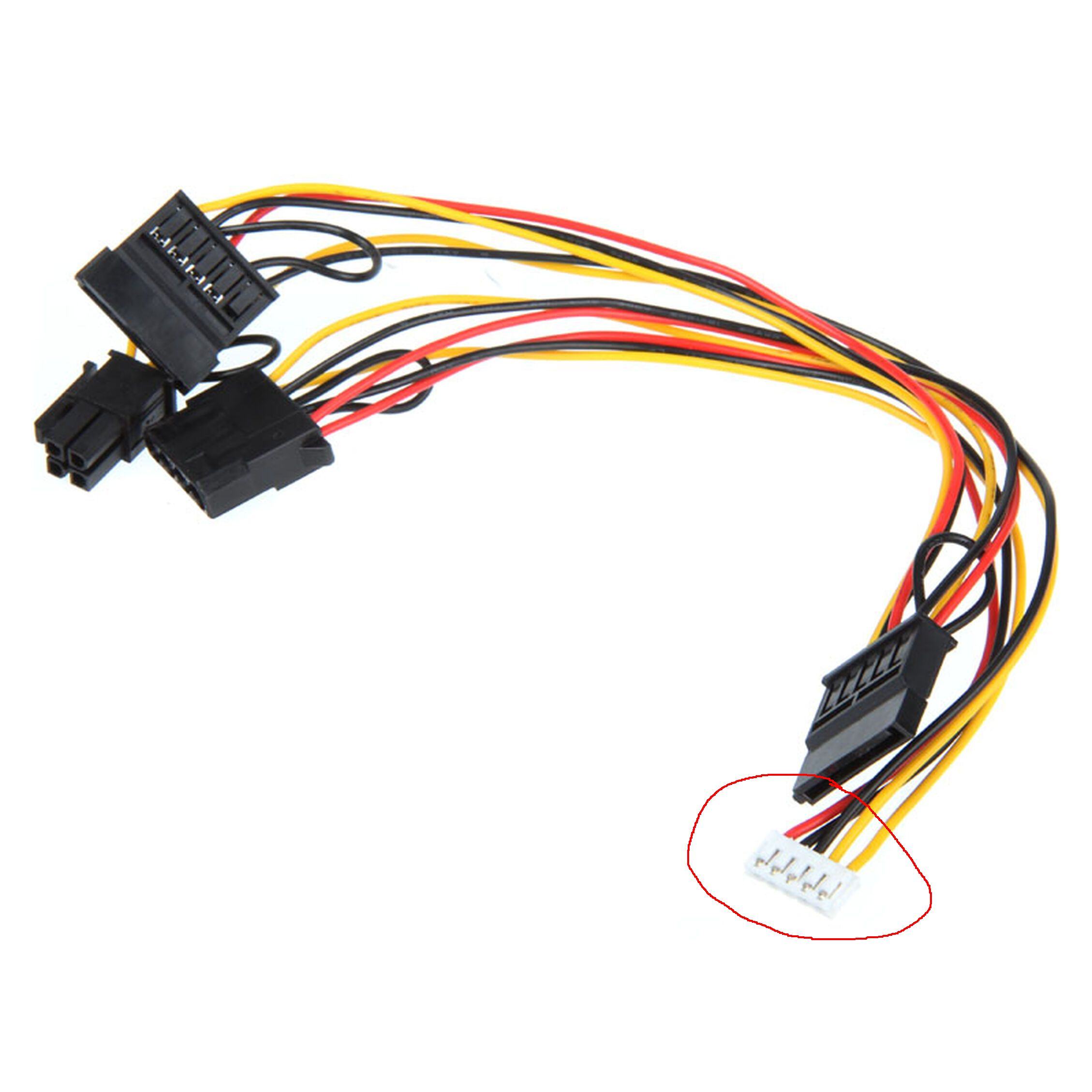

Das eigentliche Netzteil hat vmtl. mind. 120W. Da kommen auch nur 12 V raus, die anderen Spannungen erzeugt die kleine Platine. Mit dem Kabel, das da beiliegt, braucht man aber gar nicht anzufangen:
Der kleine weiße Stecker versorgt die ganzen Anschlüsse. Wenn schon, müsste man direkt an das Kabel, das von der Hohlbuchse kommt, rangehen. Wozu dann die Platine? Werden auch 5 V benötigt? Falls nicht, reicht ein 12 V Netzteil, da gibt es ja genügend Auswahl.

Auf das Pico PSU hatte ich mich bezogen.
Wenn das eigentliche Netzteil bereits mit 12V läuft, funktioniert das natürlich.

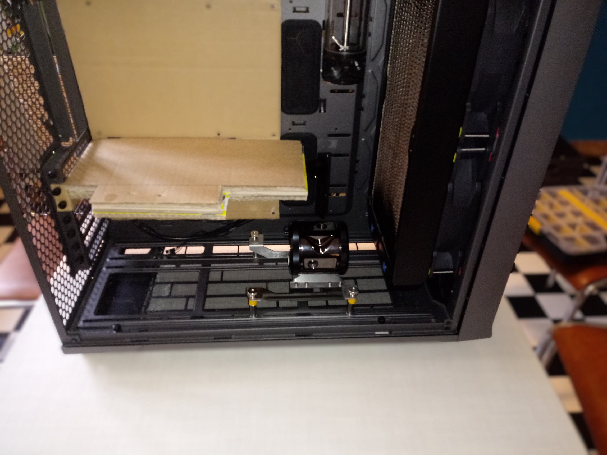

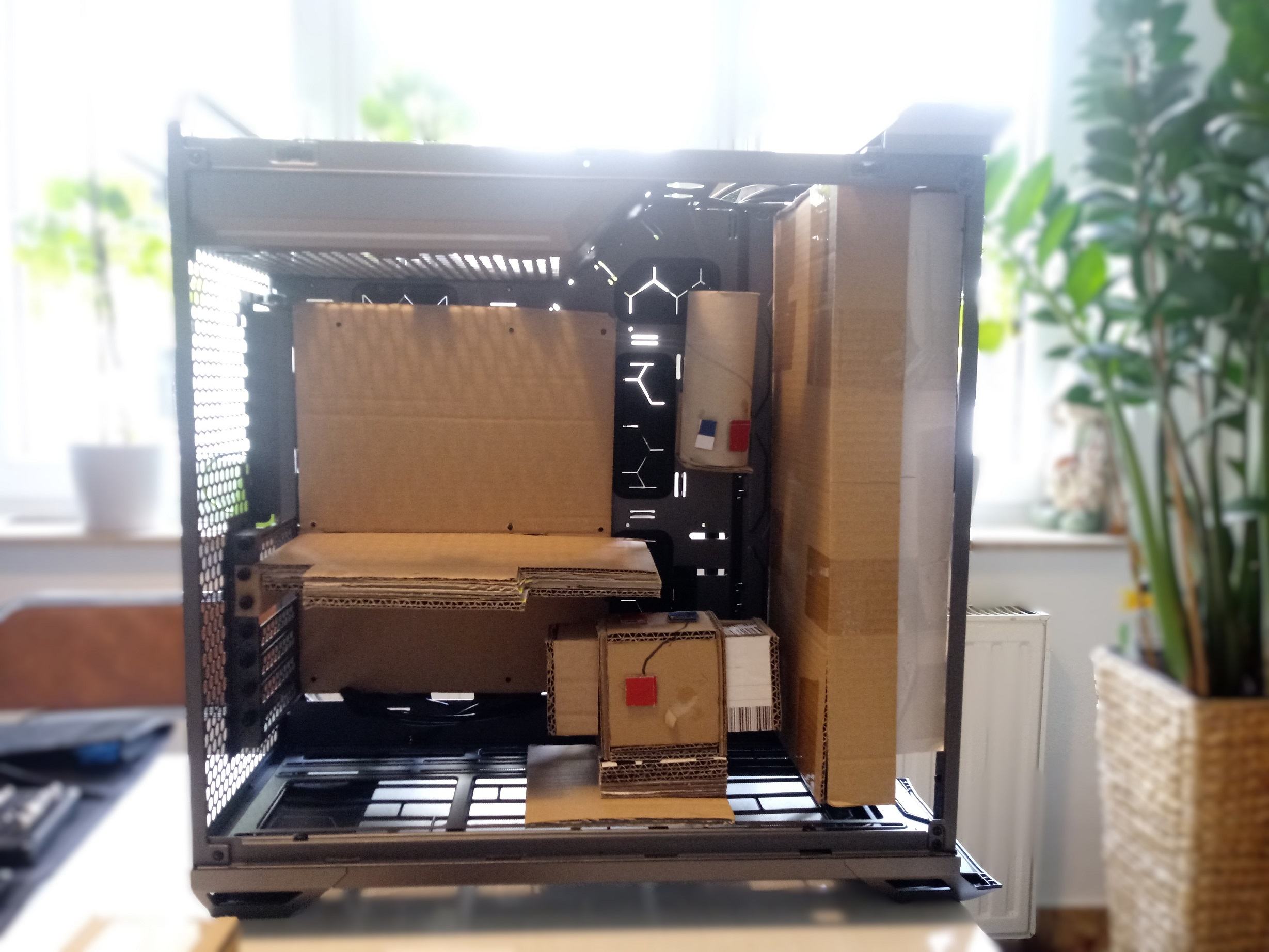

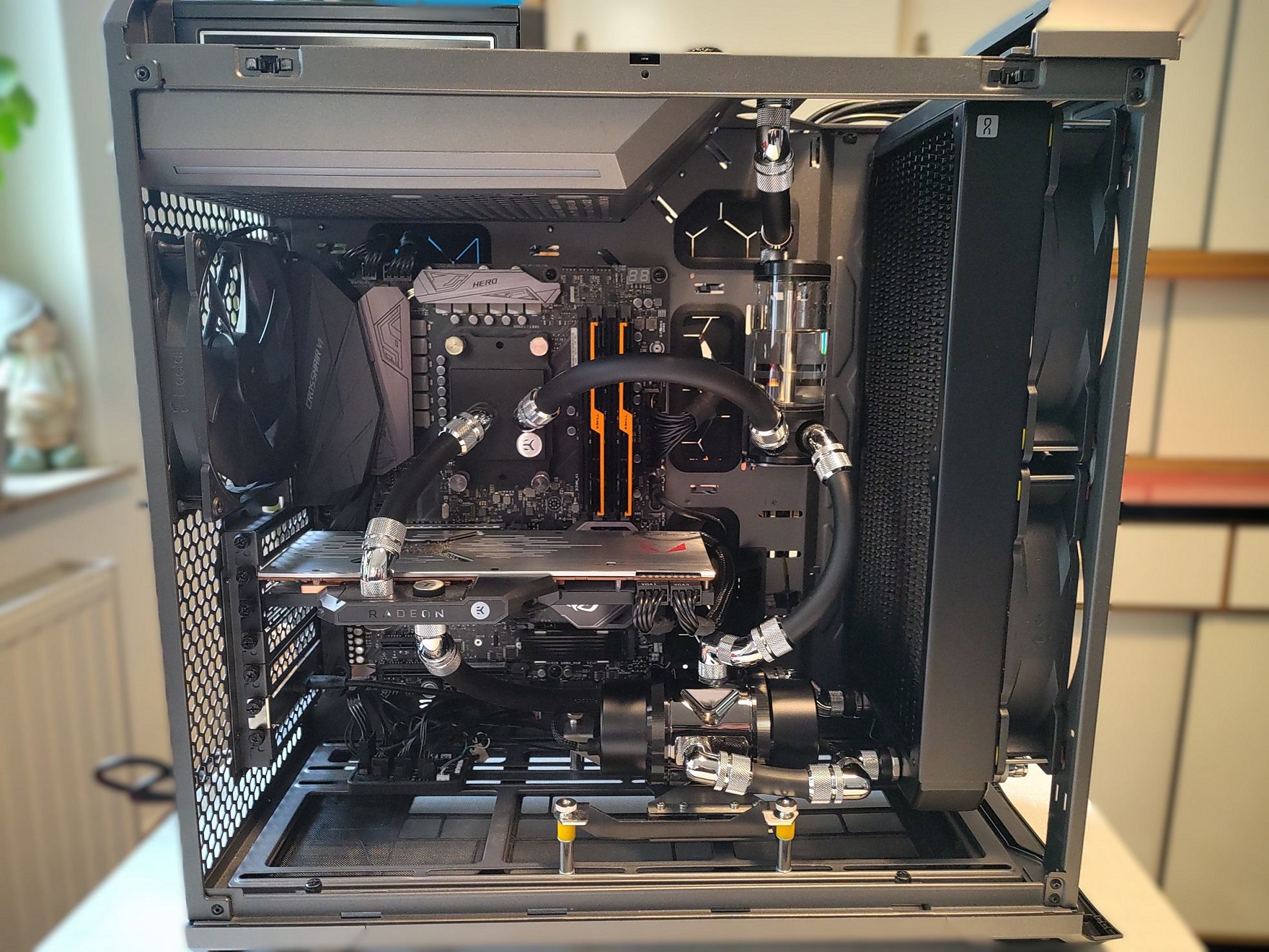

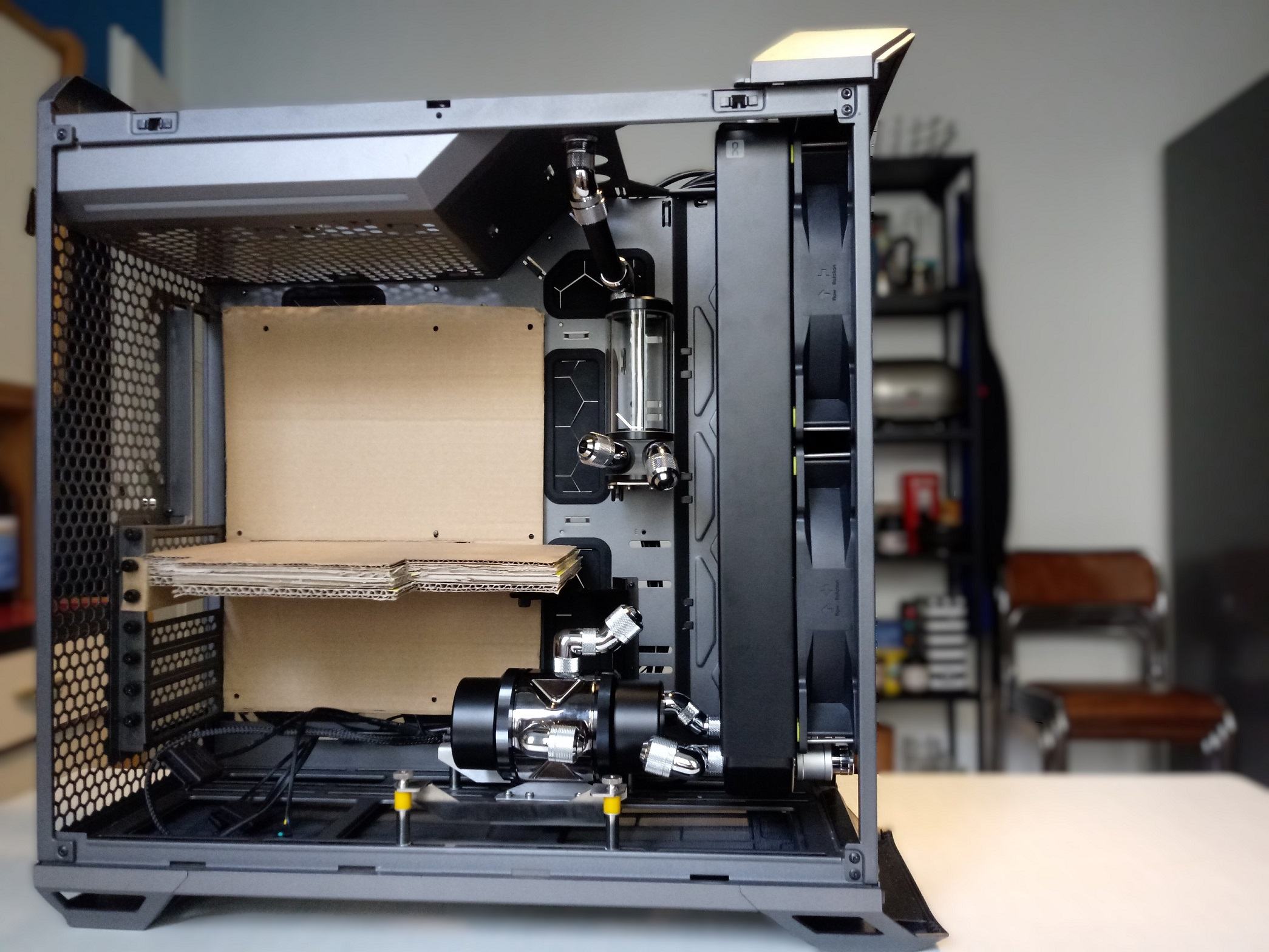

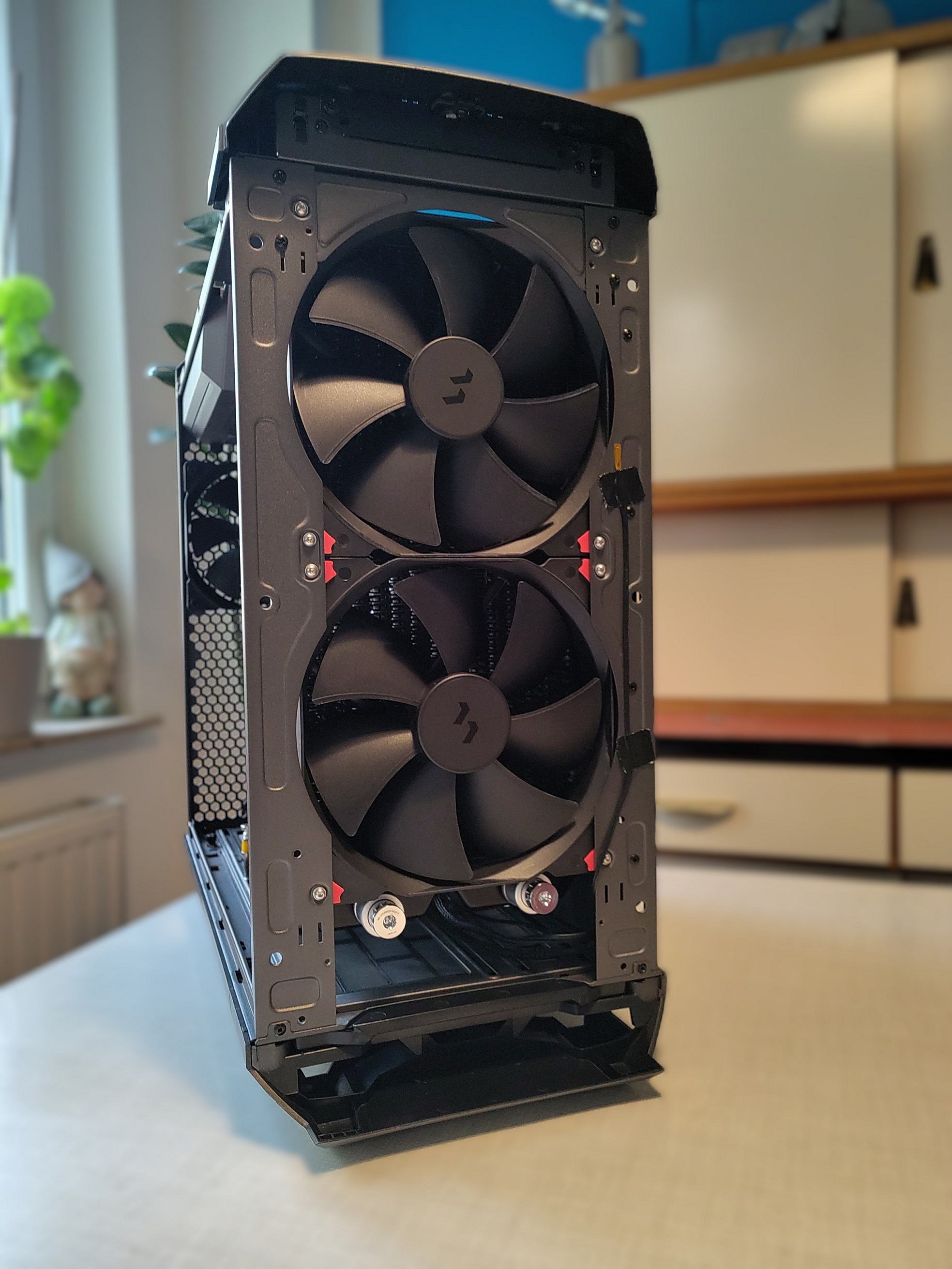

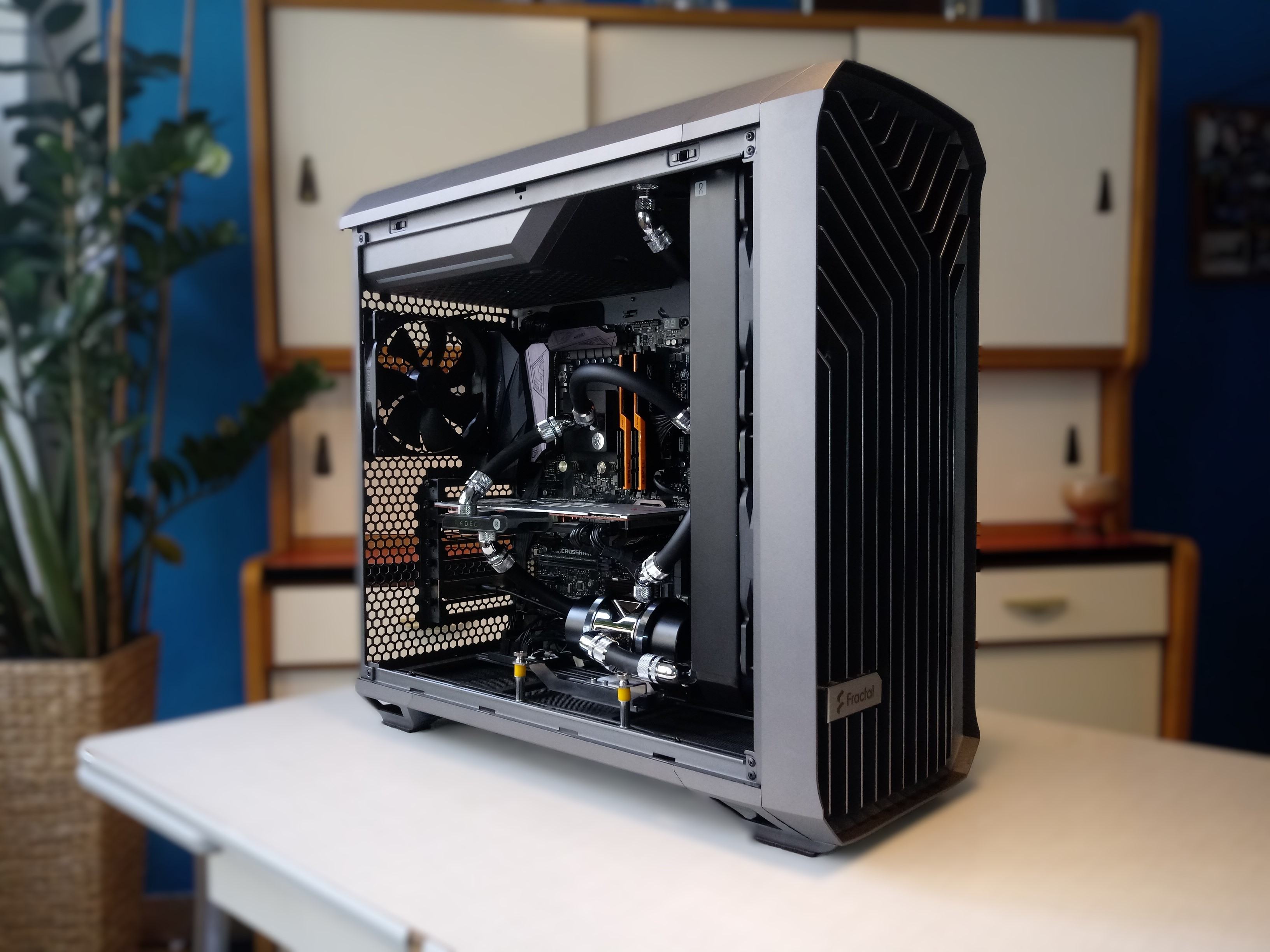

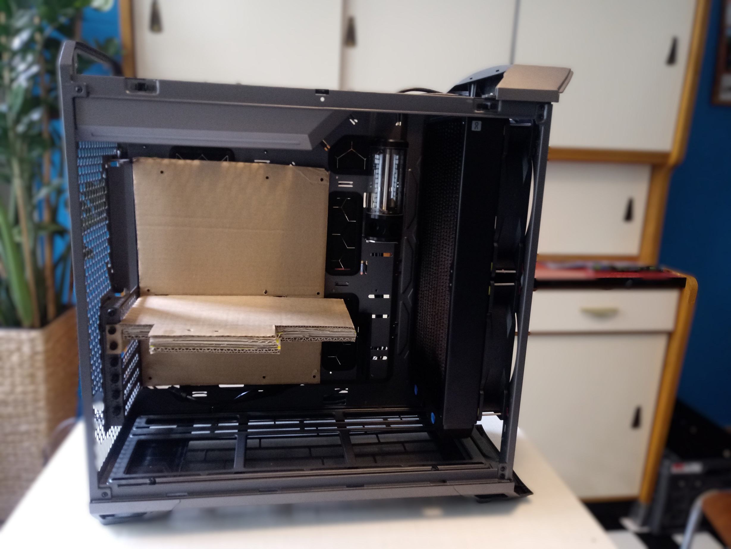

Hier mal noch ein paar Bastelfotos von meinem Define C nach Torrent Umzug. Siehe Foto Threat
Erst einmal Planen ob alles so passt wie gedacht.
Dann mal Radiator AGB und Pumpen einbauen und sehen wie gut die Schablonen waren.
Spiegel Spiegel an der Wand
Und Fertig:
Nur noch die CPU, dann ist alles verbunden
Was isn das für ein Case?
Gibts heute noch Lian Li aus Vollalu?
Wenns Alu sein soll ist jonsbo mit den UMX Gehäusen ggfs. ne Alternative.
Ding würde gefüllt und ist soweit dicht

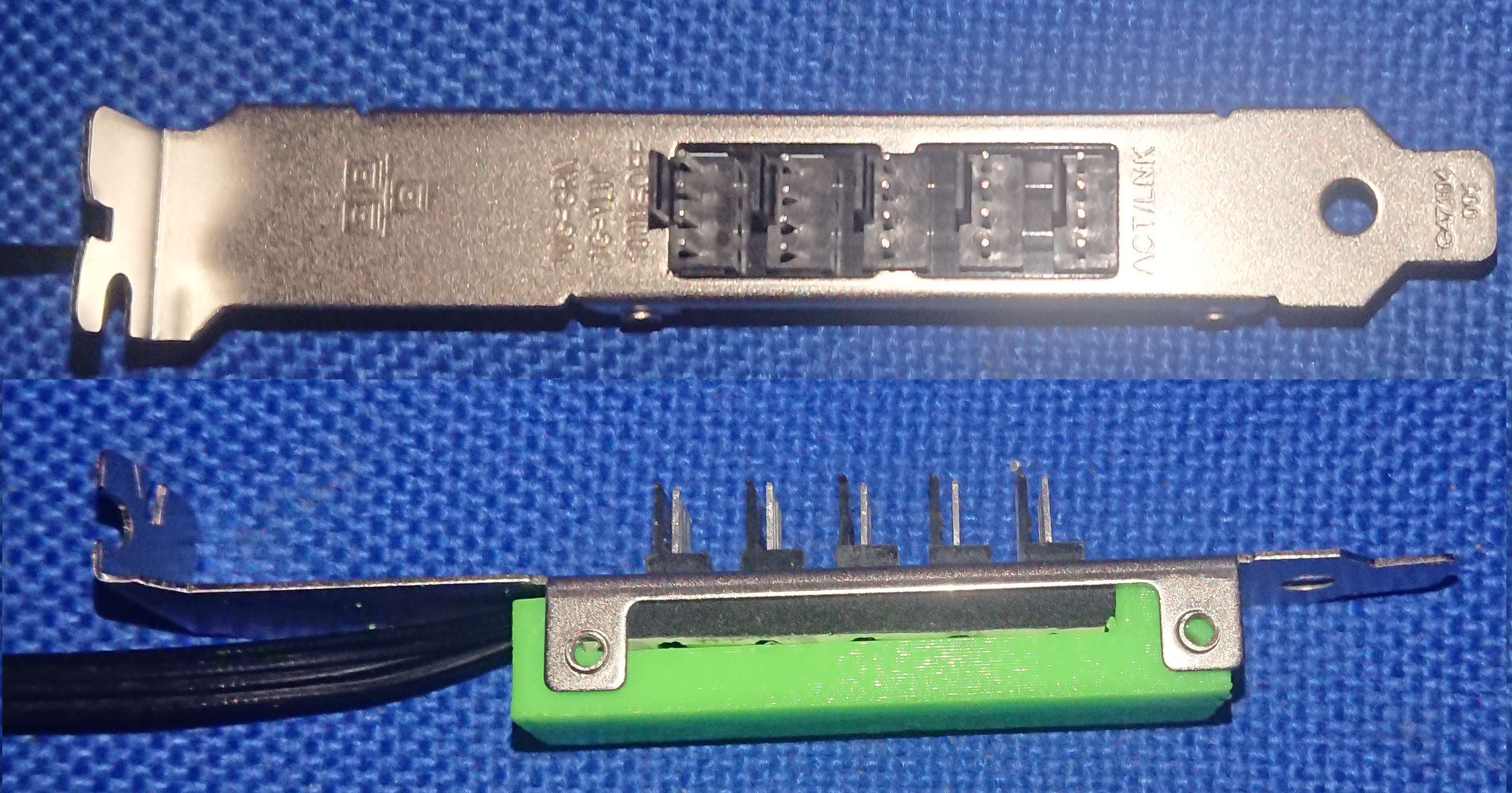

Habe gerade einen Prototypen einer Halterung für einen Fünfer-PWM-Hub an einer Slotblende ausgedruckt.
Die Slotblende ist von einer Netzwerkkarte Intel X540-T2 10G, bei dieser musste ich nur den schmalen Steck zwischen den zwei Durchbrüchen entfernen.
Bei dem Hub habe ich die Leiterplatte um gut einen Millimeter in der Breite abgeschliffen.
