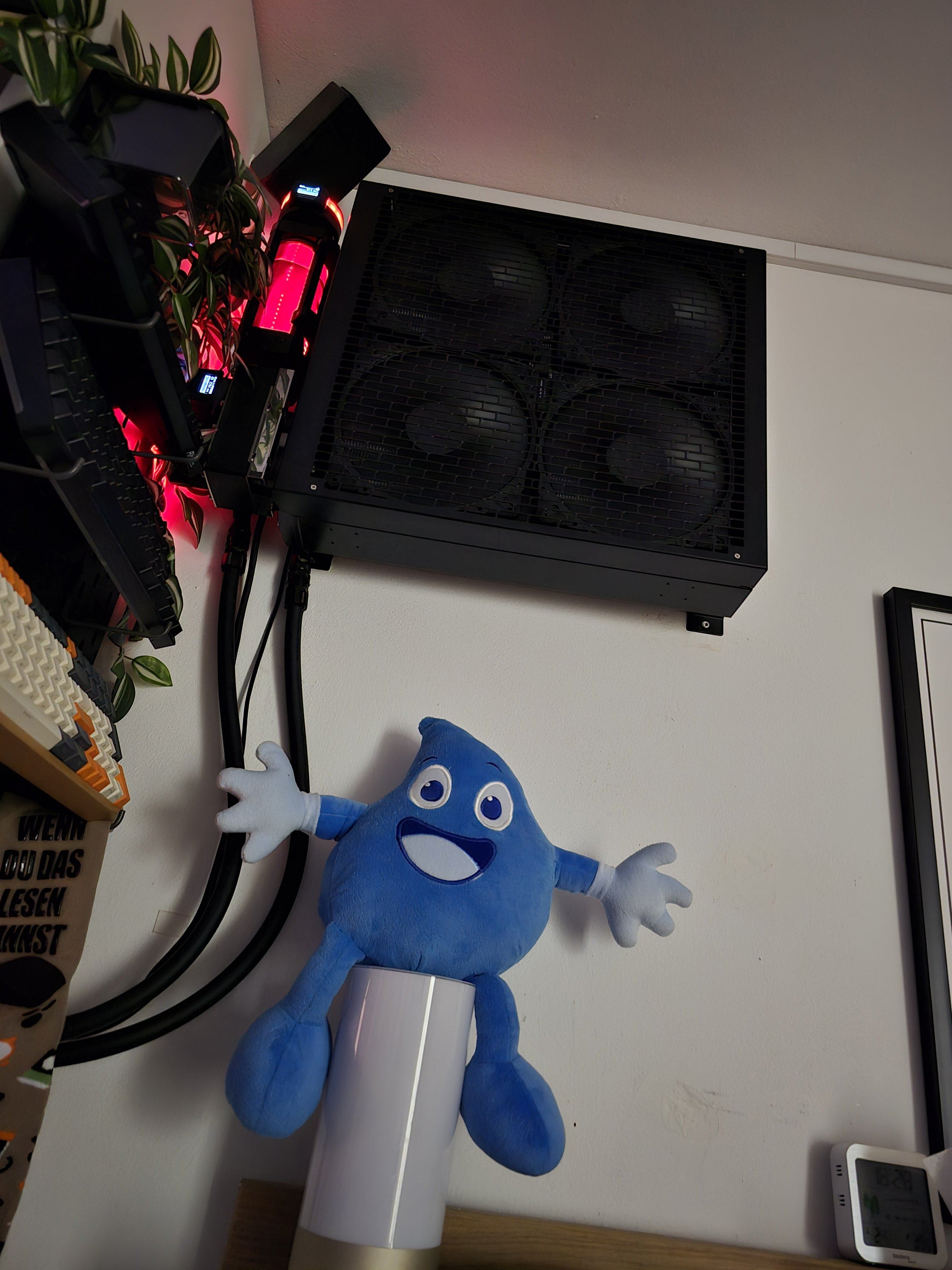

Ja ich weiß, hab mir schon gedacht das es knapp ist, ich schau mal ob ich hier am schwarzen Brett nicht noch wenigstens 2 Mora’s dazubekomme.
Wobei dann könnte ich Probleme mit Kondenswasser bekommen 😅

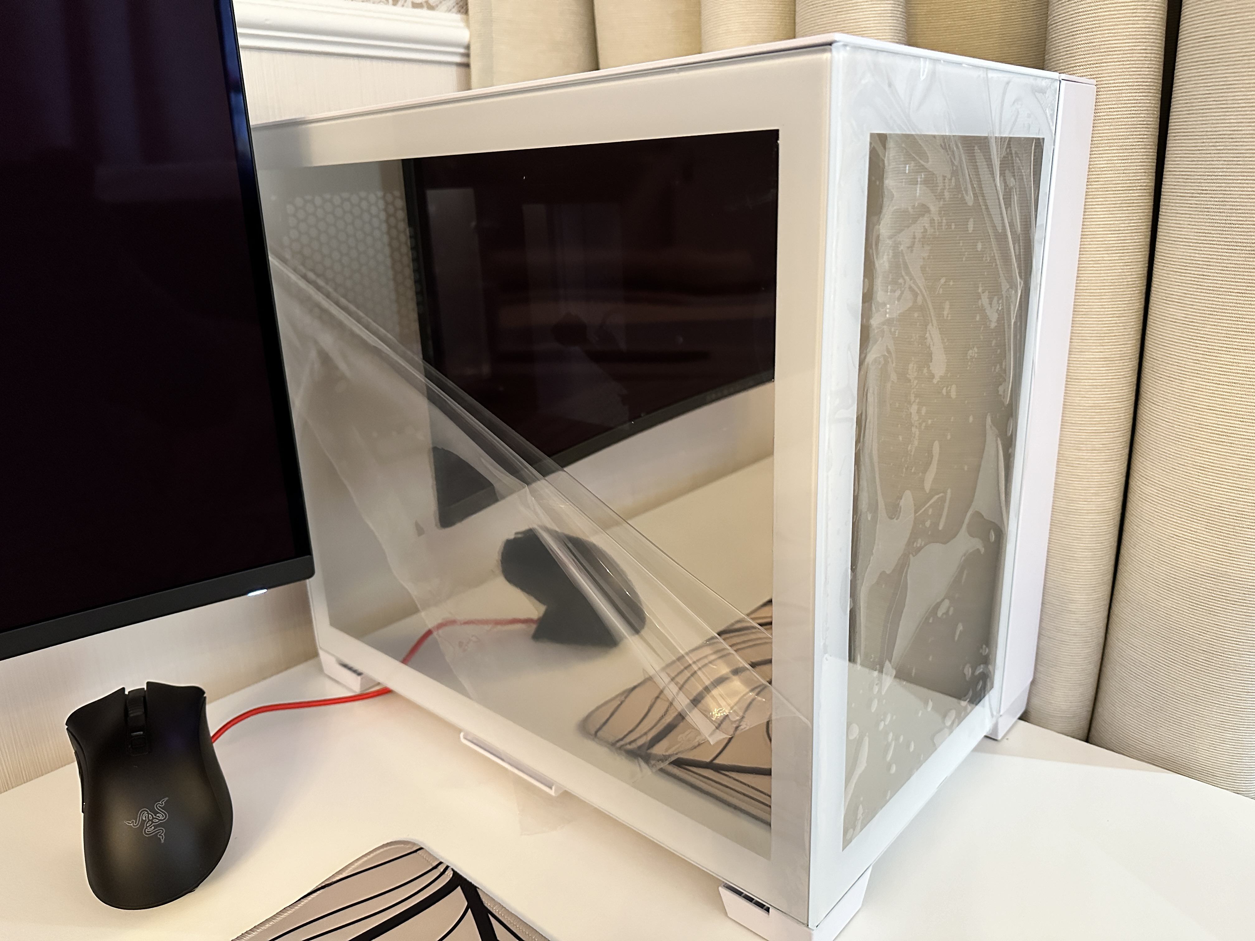

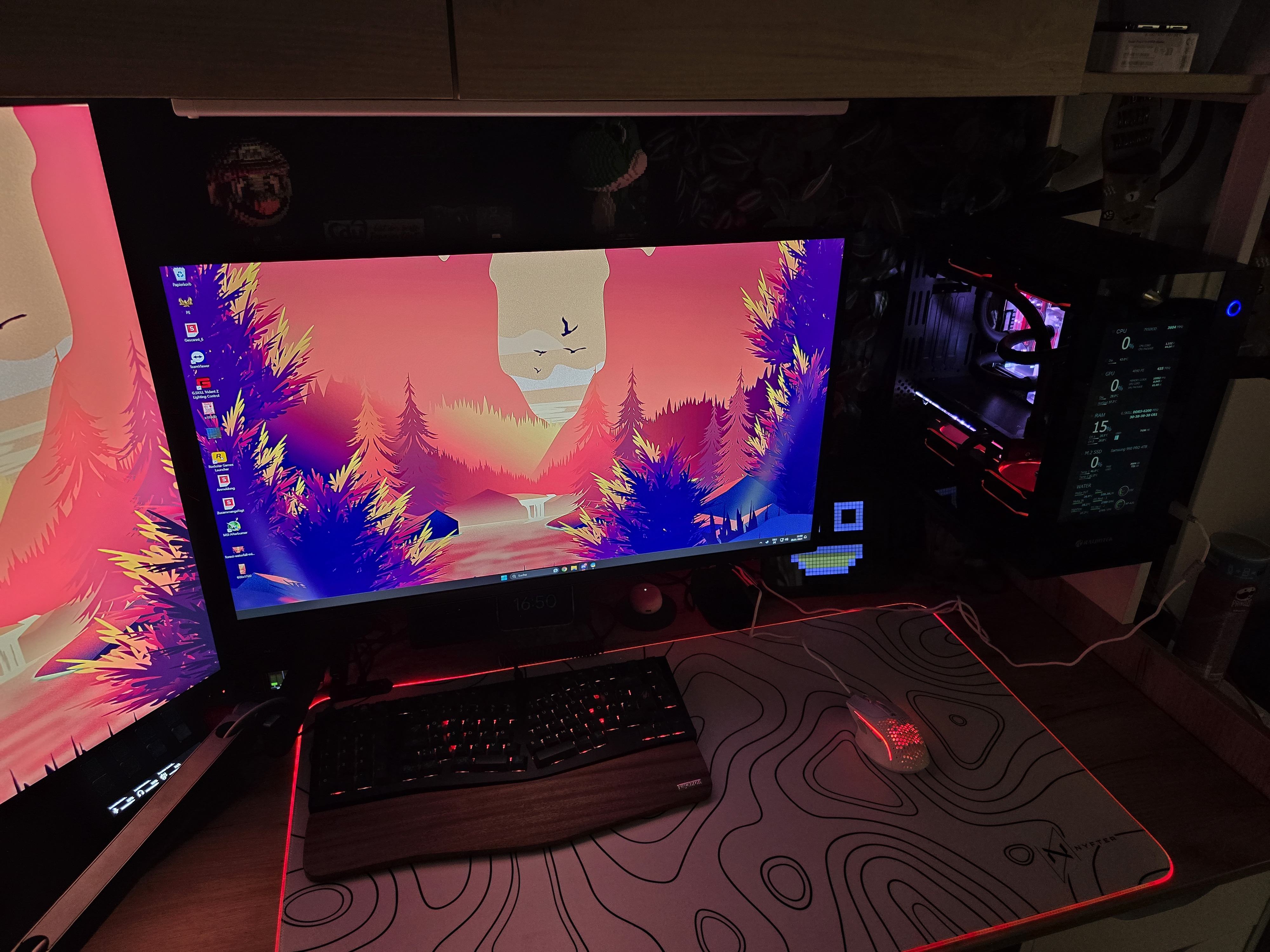

Kleines Update: Hab mal die Scheiben mit Spiegelfolie beklebt, so sieht man die Hardware nur wenn der Pc an ist.
Die Schutzfolie ist noch drauf, deswegen die Blasen.

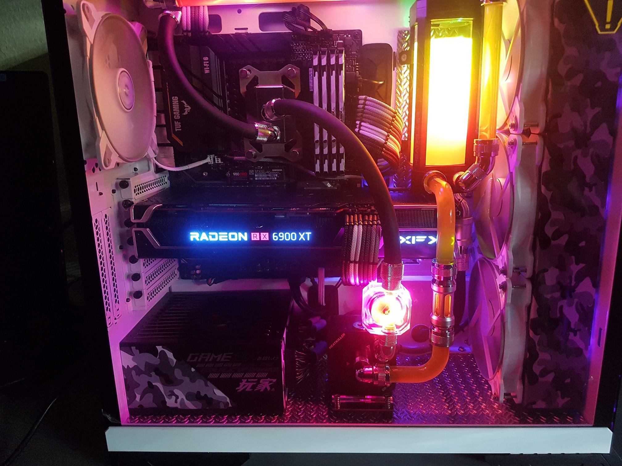

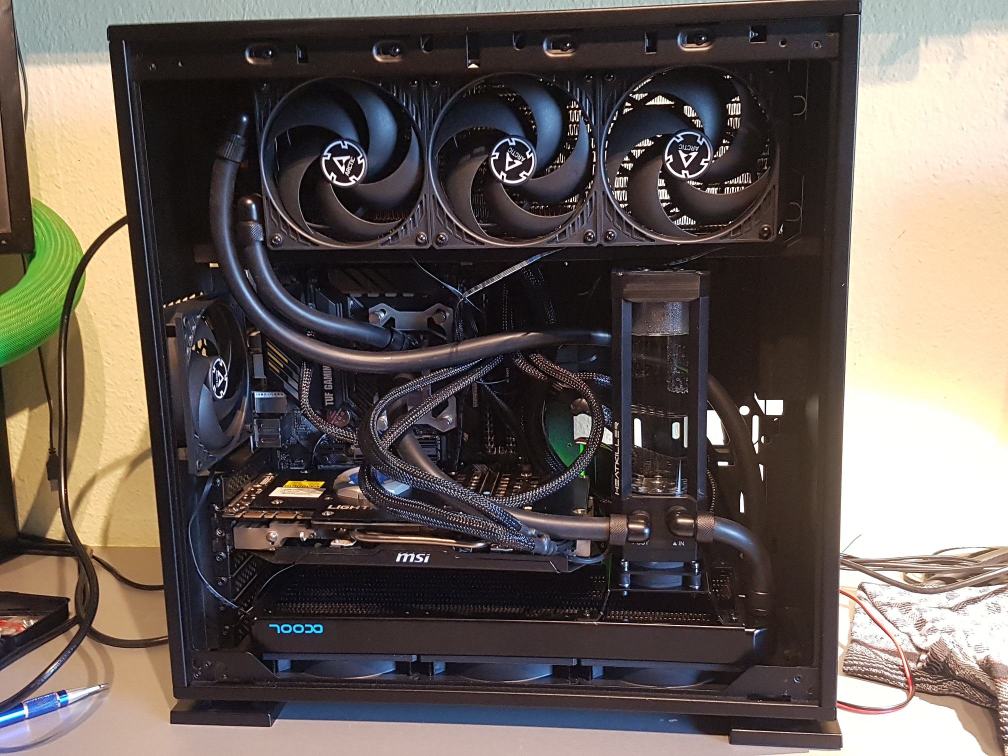

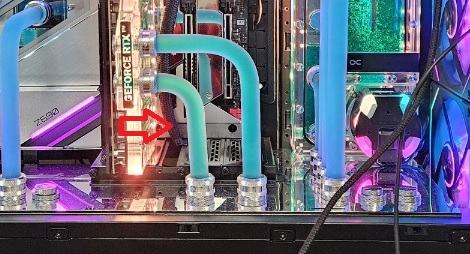

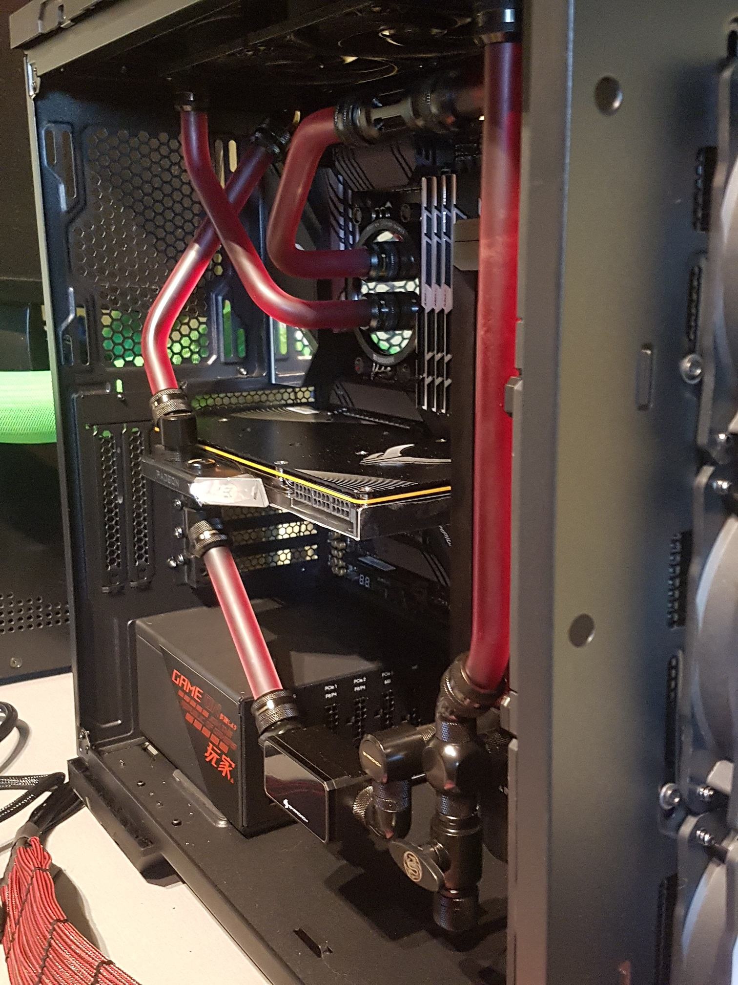

Endlich alles dicht, nachdem ich alle Anschlüsse nochmal mit der rohrzange bis auf Anschlag festgezogen habe (handfest hat leider nicht gereicht).
Jetzt kann ich alles fertigstellen und mich mit der Software befassen :-)
(Der Kirmes Modus kommt noch weg)
Schöner Rechner ...
Aber wenn du da schon mit der Zange zum dichten dran mußtest wundert mich das nicht da das markierte Rohr links oben zu kurz ist und wenn du es so verspannt hast wirst du Spannungsrisse nach einer Weile bekommen.
Das würde ich nicht so lassen ;)
Schöner Rechner ...
War auch etwas irritiert von der Aussage... die Überwurfmuttern haben keine dichtende Funktion, die dienen dem alleinigen Zweck das Rohr sicher im Anschluss zu halten.
Klar kann das als Nebeneffekt auch ein wenig abdichten, aber wenn das ohne Üwu-Mutter nicht dicht ist, würde ich das so nicht betreiben.
Wie sollte das ohne Überwurfmutter dicht sein? Die Rohre sitzen dann viel zu locker im fitting. Die Überwurfmutter komprimiert doch den dichtungsgummi, zumindest war das mein Verständnis.
die Überwurfmutter hat zwei Funktionen, zum einen komprimiert sie den Ring damit das Rohr nicht mehr raus rutschen kann, zum anderen dichtet der Ring auch noch ab. Hier gibt es je nach Fitting verschiedene Möglichkeiten. Grundsätzlich sind, ausgenommen billige Schrottfittinge, sind alle dicht. Aber ohne Überwurfmutter bleiben die Hardtubes nicht lange im Fitting. Mir persönlich ist noch kein undichter Fitting unter gekommen und davon habe ich einige. Aber wird es bestimmt auch geben.

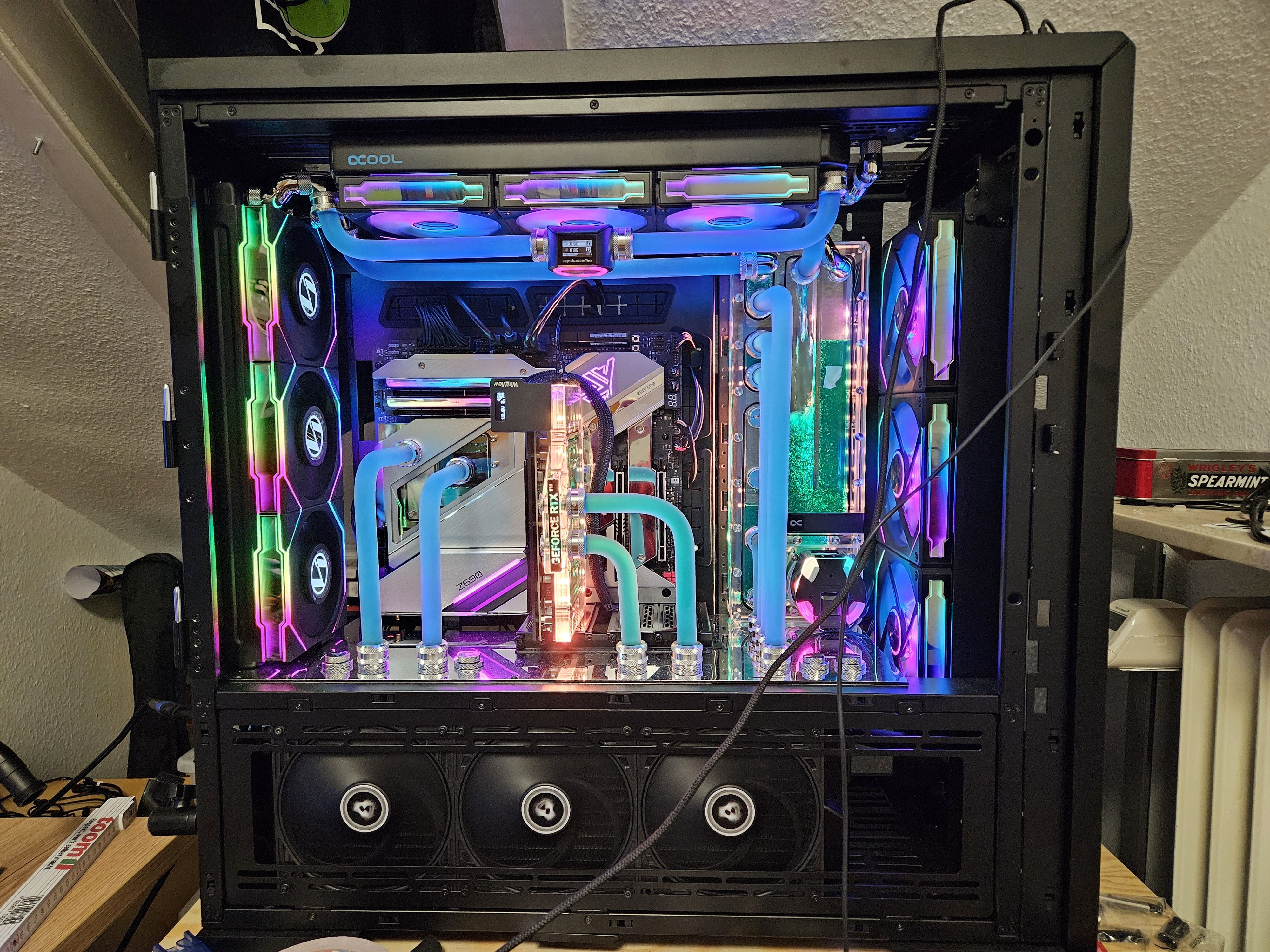

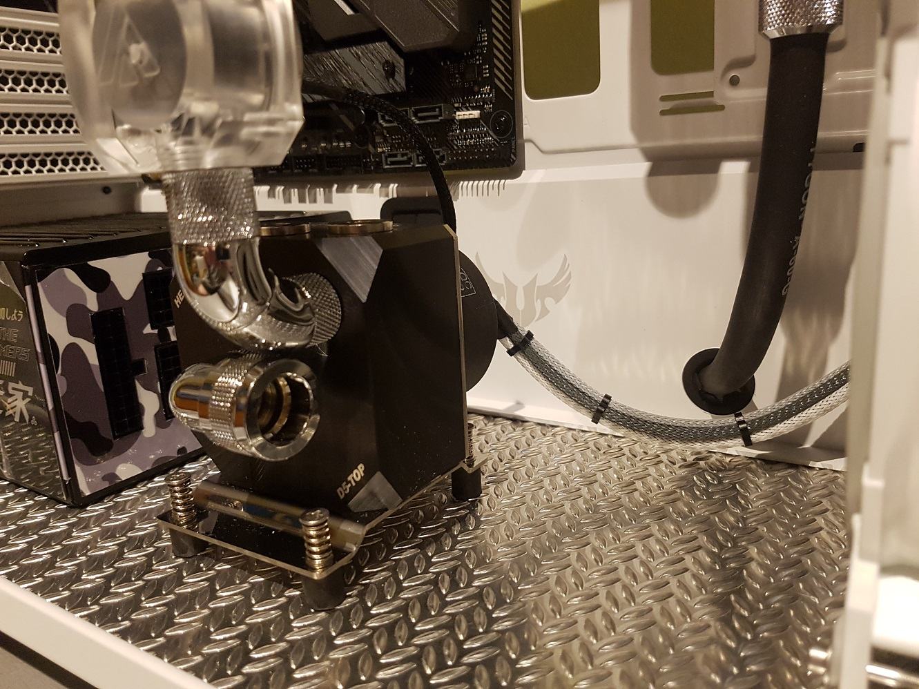

........ich habe gar keine Überwurfmuttern bzw meine " Steckbaren " kommen ohne aus so wichtig können die nicht sein ;)
Hier habe ich sie in silber für den Hardtube teil verwendet ( Pumpe /agb und oben nicht im Bild
Falls sich einer fragt warum dieses Sys beides hat (Hard and Soft) das ermöglicht das wechseln von CPU und Graka ohne den Kühlkreislauf öffnen zu müssen.
War ein Teil der Bedingungen die dieses Build erfüllen mußte ;)
Beim ersten Pic sieht man die zwei Dichtungen im Fitting
Einer der Fehler bei Hard Tubes ist das viele sie nicht tief genug hereindrücken oder aber sie so schräg geschnitten haben das entweder die zweite Dichtung nicht mehr dichten kann oder die Schräge dafür sorgt das die Tube verkantet bzw die Fittingdichtungen einseitig belastet werden

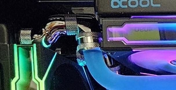

Da sehe ich aber mehr als nur eine Tube die schlecht im Fitting sitzt. Da wirst nochmal ran müssen.
Woran siehst du, dass die nicht korrekt sitzen?
An dem Winkel wie die Tupe aus dem Fitting kommt

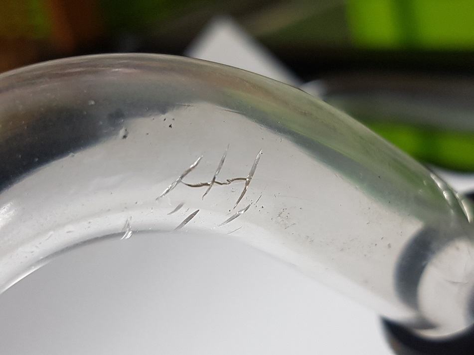

Und so sieht das dann in vier Wochen aus wenn Spannung auf der Tupe ist (Spannungsrisse )
Ist nicht zwingend undicht verdirbt aber komplett die Optik
Hat dann was von gewollt und nicht gekonnt :rolleyes:
Ich kann nur davor warnen die Wakü so in Betieb zu nehmen
Eine gut gefertigter Tube Kreislauf muss ohne Kraftaufwand beim zusammenschrauben dicht sein
Ich bau so was hin und wieder
Danke für eure Tips. Ich lasse es erstmal so. Will irgendwann nochmal auf EK Torque Fittings wechseln. Wenn es Anzeichen gibt, kommt der Wechsel halt früher.
PS: Ob die Tube in den Fittings richtig sitzen, kann man anhand eines Bildes wahrscheinlich nicht wirklich beurteilen, da eine gewisse Verzerrung schon bei der Aufnahme des Bildes durchs Objektiv entsteht ((wird zum Rand eines Bildes tendenziell mehr bei weitwinkligen Aufnahmen).
Ich brauche da noch nicht einmal genau hinschauen um zu erkennen das ein Teil des Bogens mit im Fitting sitzt ;)
Jetzt noch gut / dicht aber sobald die Dichtung an der rechten Seite aufgrund der erhöhten Hebelwirkung/ Druckes abbaut wird es da undicht.
Nicht falsch verstehen ich will hier nicht den Lehrmeister spielen nur habe ich schon ausprobiert was man alles falsch machen kann und weiß was daraus folgen kann.

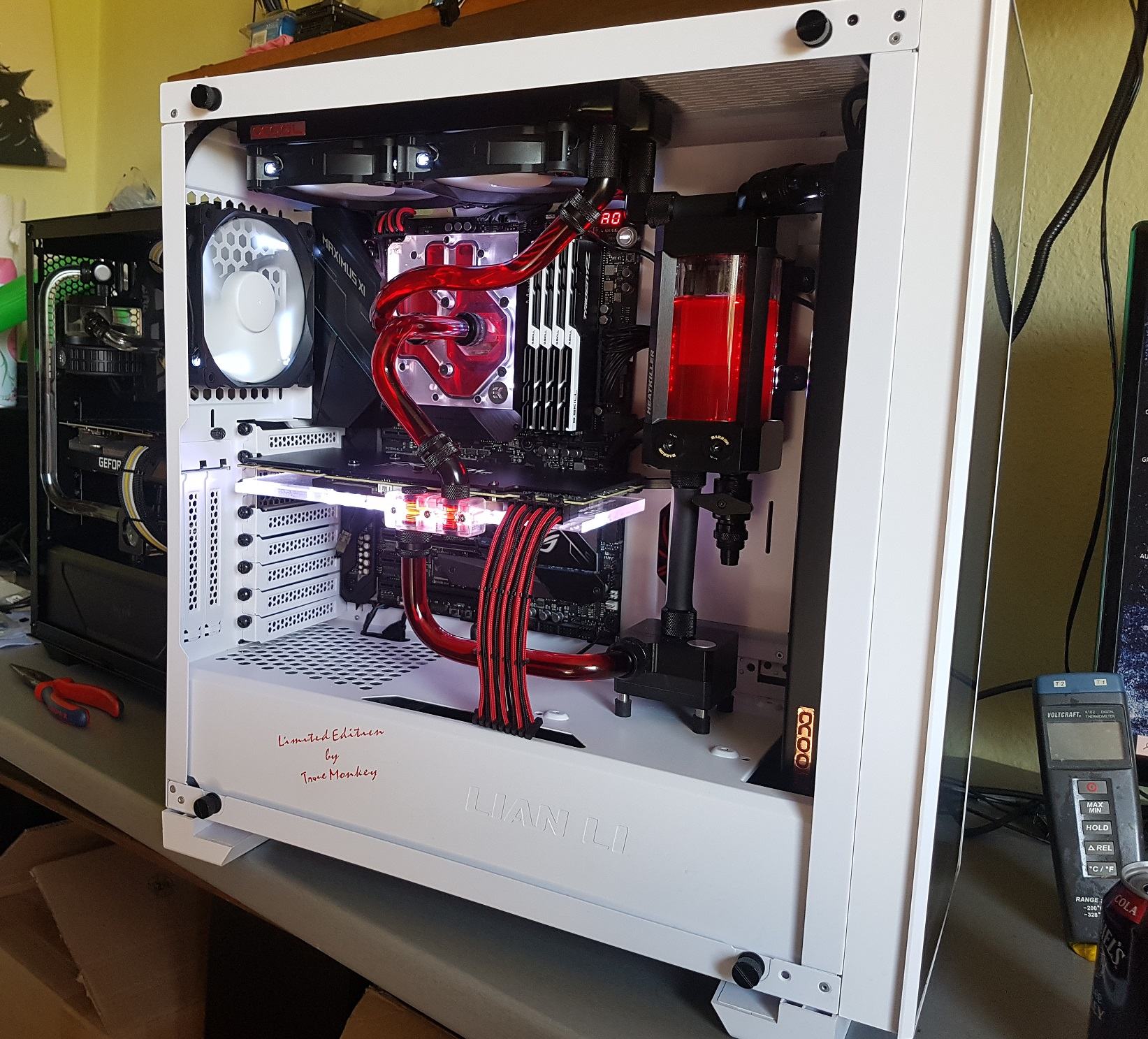

Bei mir besonders bitter.........versuch mal einen 5k Kunden zu erklären warum sein Rechner nach vier Wochen undicht ist.
Hat mich sehr ...sehr vorsichtig bei HT gemacht
Wenn ich schon mal hier im Thread bin

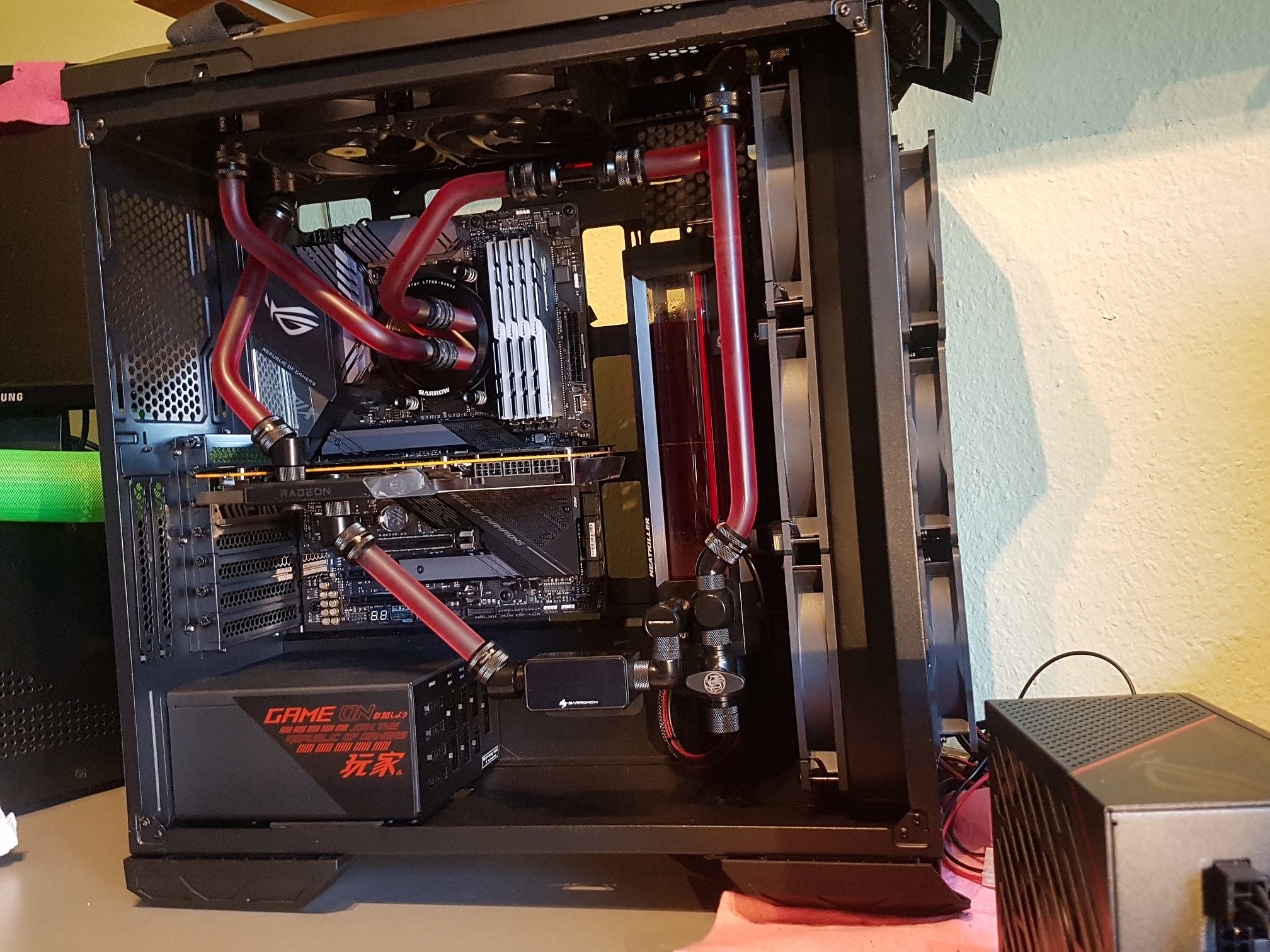

Meine momentane Aufgabe

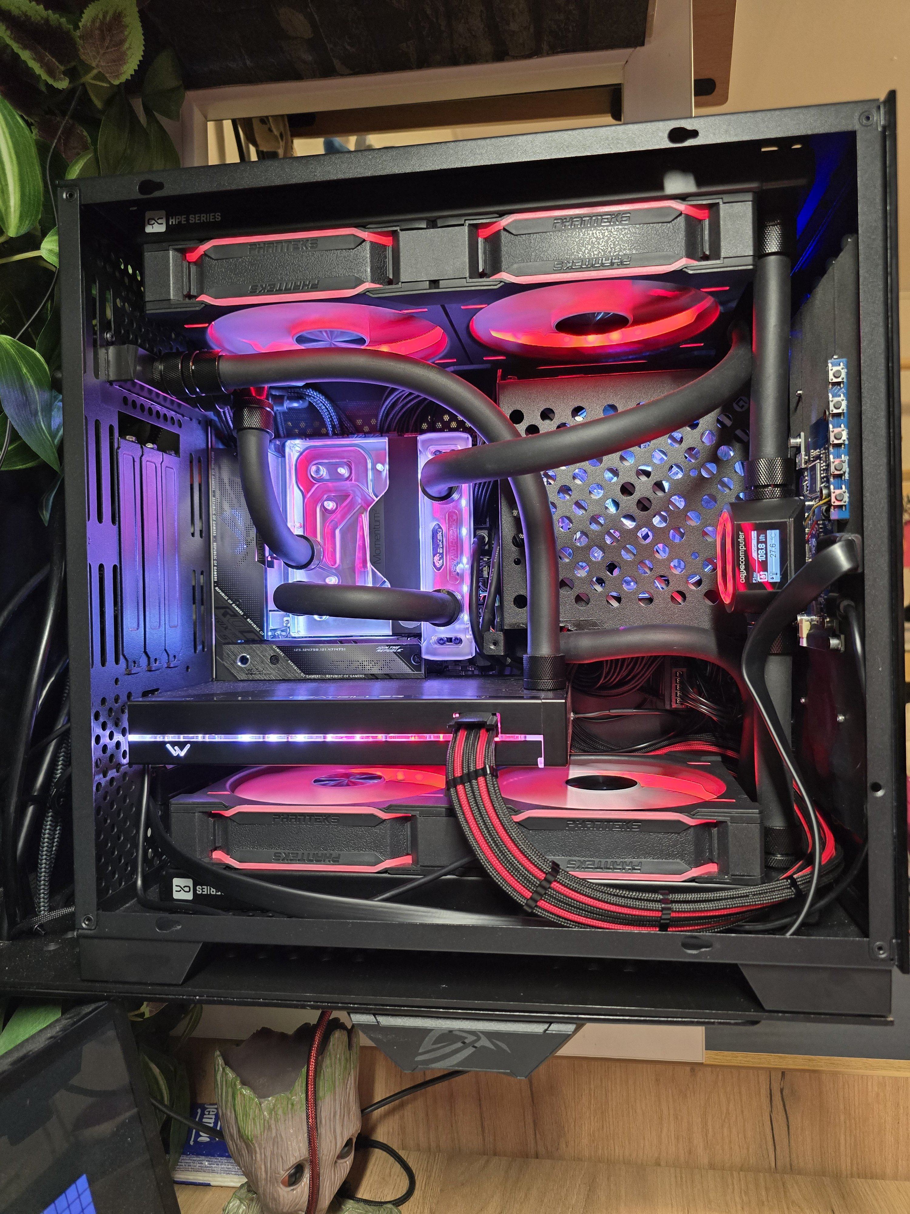

Ein Build von mir das ich nie zuende gebracht habe da der Kunde abgesprungen ist
Nun kommt da statt einer 6800er L.D. mit 5800x3d @5ghz ein Apex Encore mit 14900k@6,2 ghz und 7900xtx L.D. rein
Leider habe ich gerade zwei gebrochene Finger was mich ein wenig einbremst :fresse:
Und hier verzerrt das Bild die Wirklichkeit .....die 45° Rohre passen exakt zu den Winkel das Board
Erkennt man leider nur in der Direktdraufsicht
Der Winkel der Tube von der Graka zum oberen Radi hat mich schier verzweifeln lassen .....ich glaube diese ist Versuch nr 8:lol: oder so
Das Ding mußte aus jeder Blickrichtung passen ansonsten kann ich da nicht guten Gewissens meinen Namen draufkritzeln
War eine Sauarbeit das so hin zu bekommen :haha:
Nööp ....es reicht am Ende eine 2cm Hülse mit dem Durchmesser der Tube beim biegen mit auf zusetzen um zu gewährleisten das der Teil der im fitting sitz 100% gerade ist
Ansonsten so wie bei Kupfer/ V2a Rohre biegen ( Tube mit Sand füllen und die Enden verschließen anstatt der Gummiwurst )
Oder Softtubes nehmen ;)

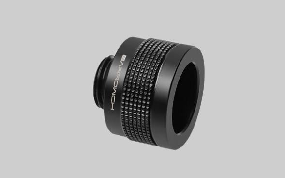

Sind das die barrow wolverine? Bist du zufrieden damit?
^^ genau die
Nachdem ich damit erst mal alles falsch gemacht habe was geht ( einen teil dessen habe ich ja oben preis gegeben)
Top .....das einzigste manko wenn man das als manko bezeichnen darf
Die beissen so fest zu das es schwierig ist die Tube da wieder heraus zu bekommen wenn sie mal drin ist
Sind das nicht die, die sich mit Metallspitzen ins Rohr krallen, ähnlich dem uralten Plug & Cool System?
Warum heißen die wohl Wolverine :d
Die haben drei Dichtungen und sind nicht gedacht fürs ewige hin und her stecken
Aber wer macht auch so was ?......zugebissen wird erst hinterm ersten Ohrring so das man die Bissspuren nicht sieht (lösbar durch herunterdrücken des oberen Teils)

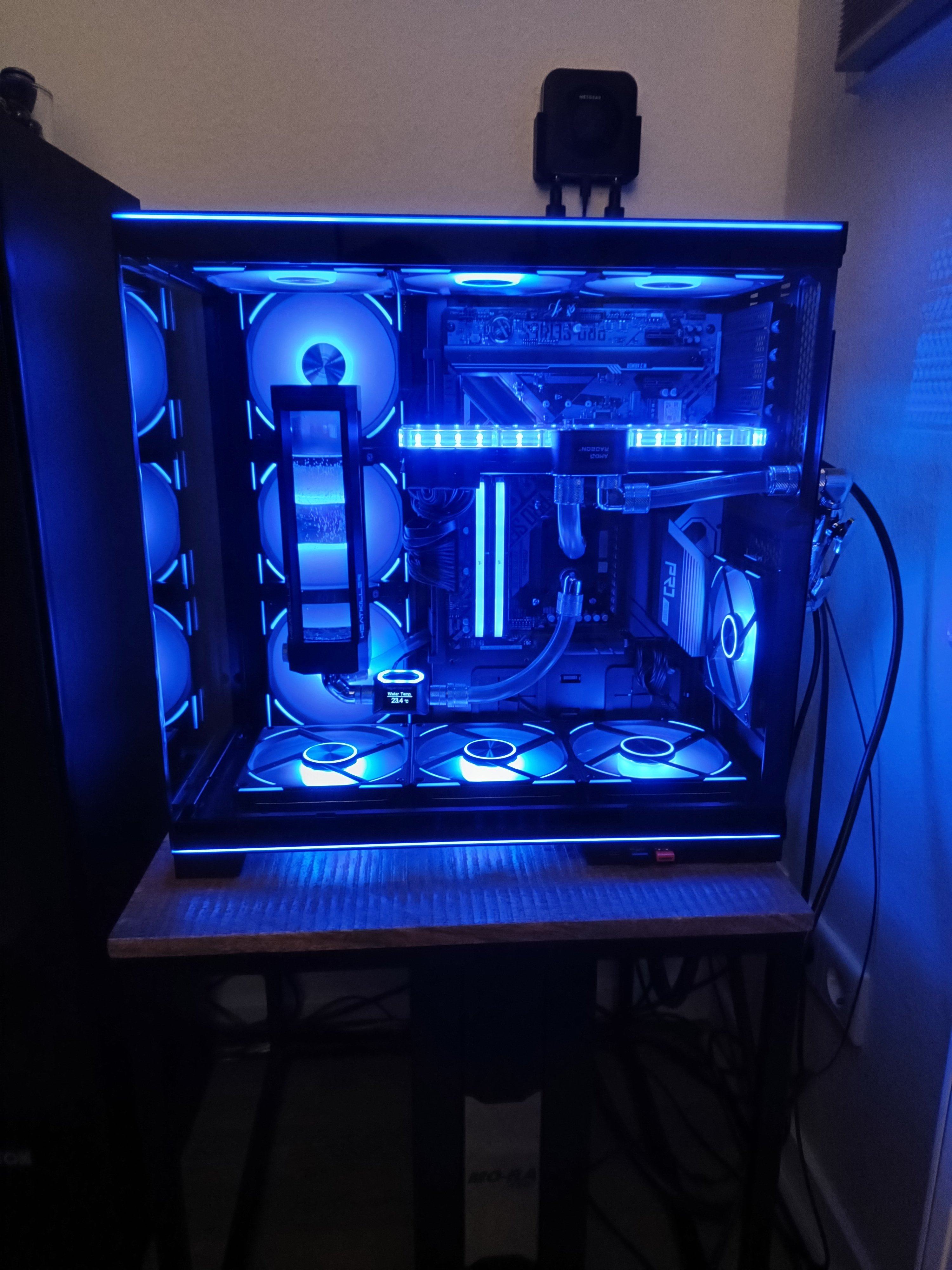

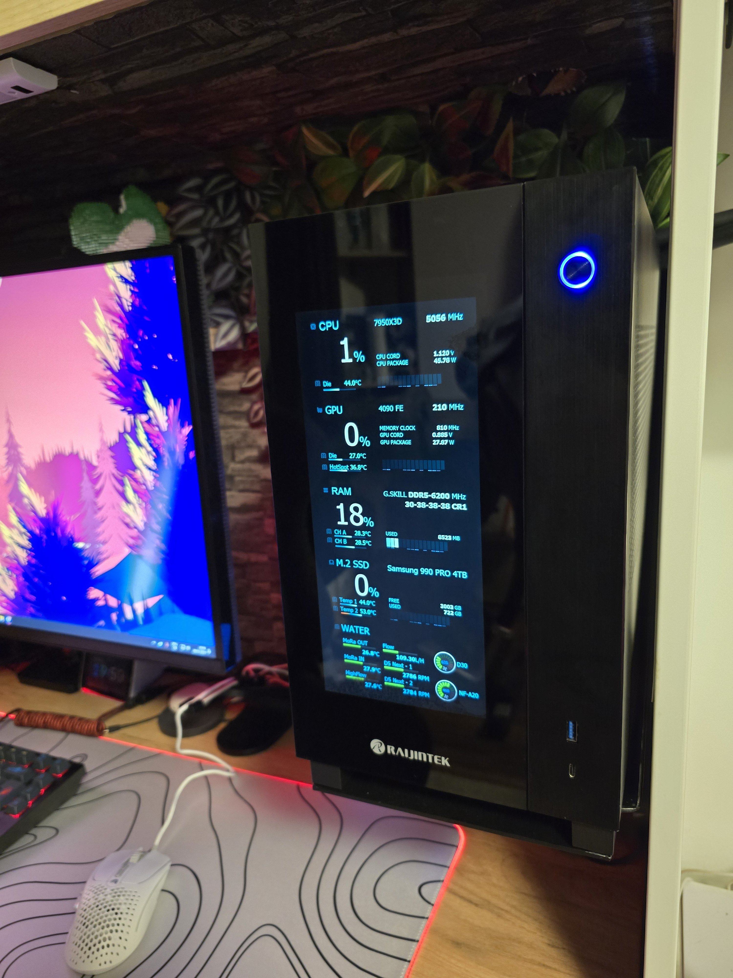

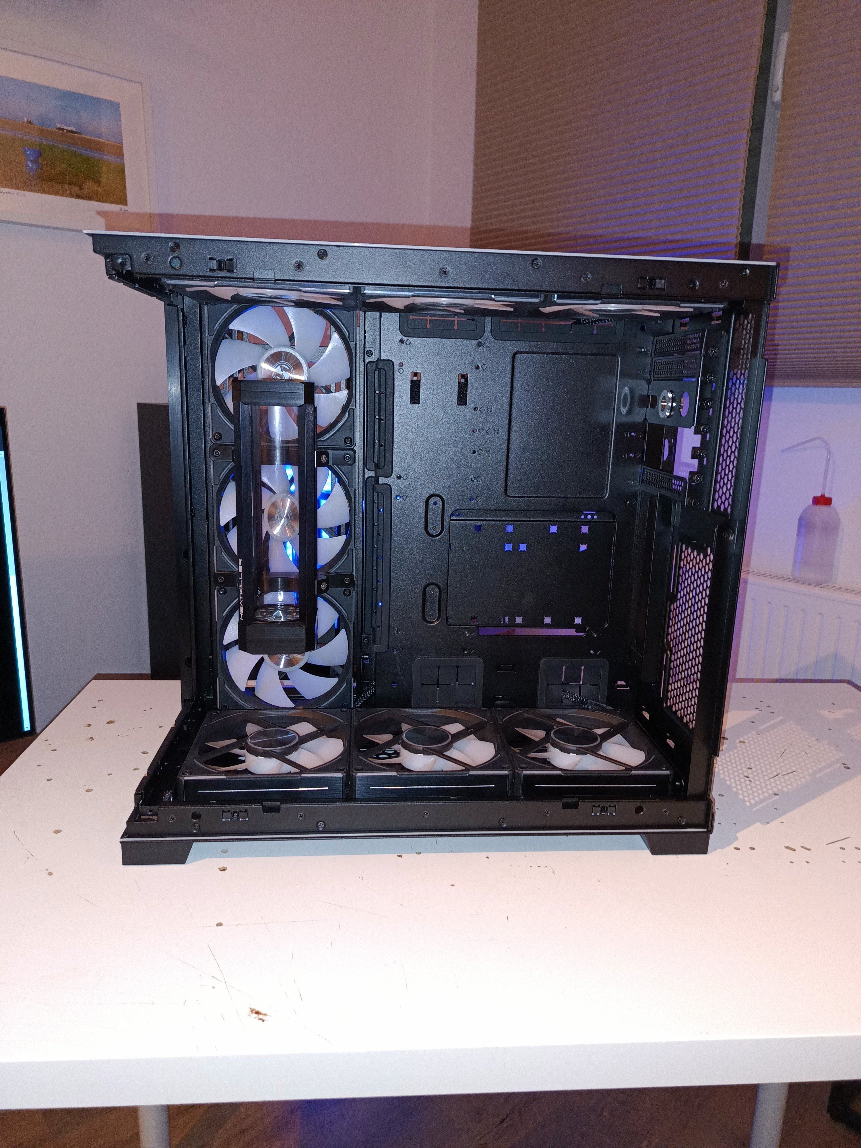

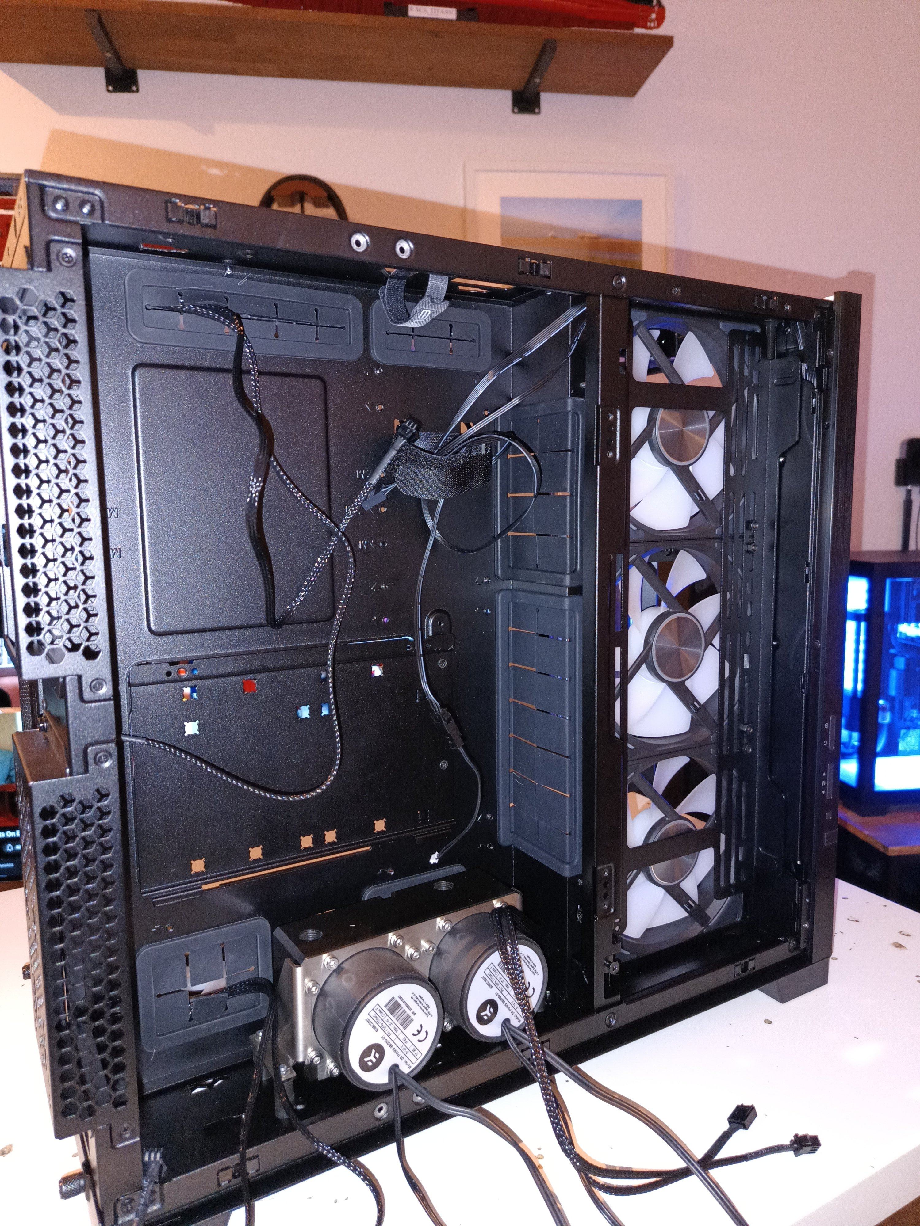

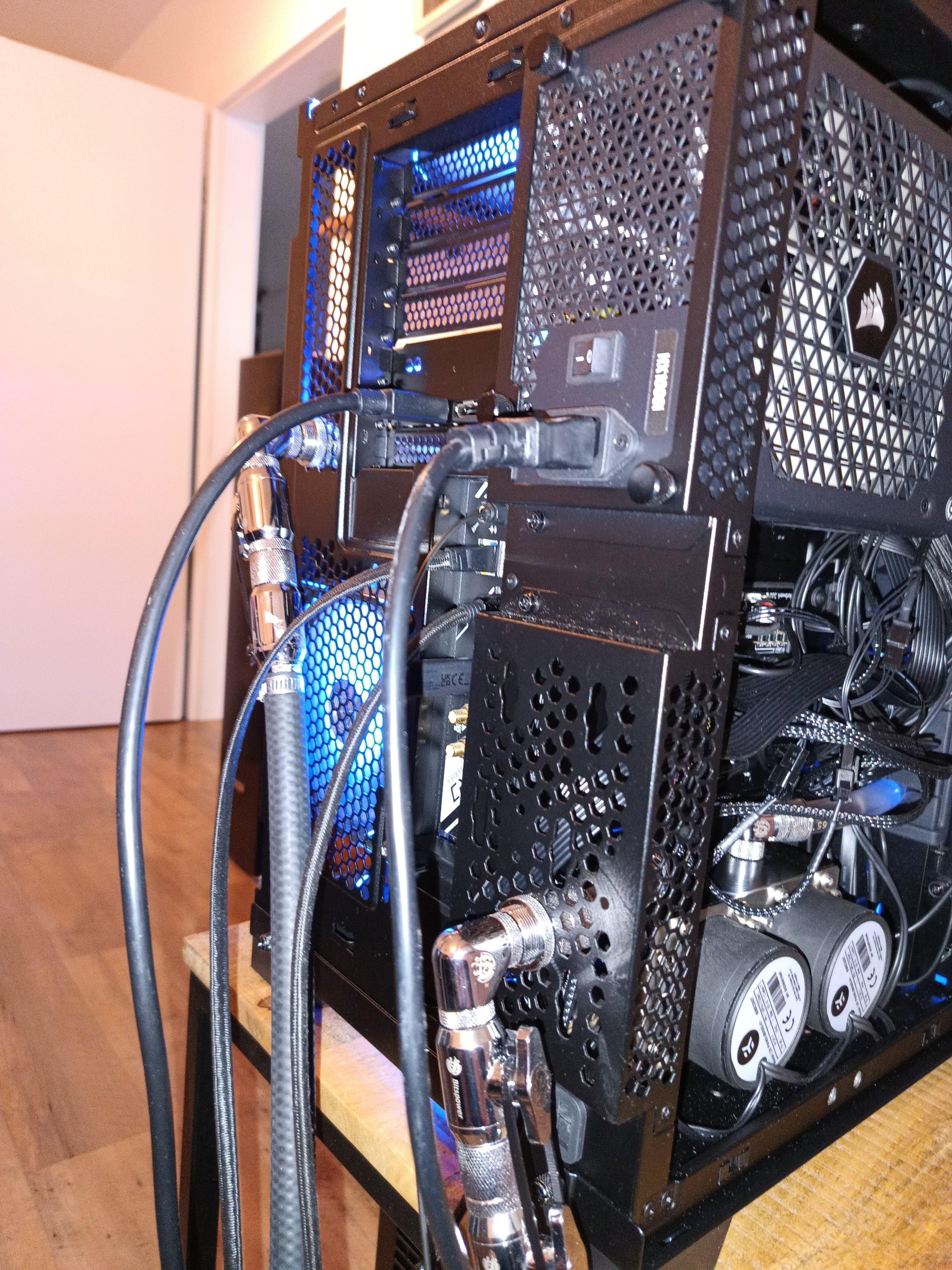

ich war eigentlich mit meinem O11 Dynamic Evo sehr zufrieden (im Reverse Mode), jedoch hatte mich die Strebe in der Ecke immer gestört. Darum habe ich seit der Computex im Sommer auf das O11D Evo RGB gewartet. Letzte Woche dann endlich alle Teile zusammen und der Umbau konnte stattfinden. Da ich keine Lust hatte, wieder Stahlplatten anfertigen zu lassen, diesmal ohne Beleuchtungs-Wahnsinn und stattdessen mit Lüfter-Overkill. Als ich gesehen hatte, dass man quasi überall 140er Lüfter verbauen kann, musste ich 9 Stück Uni Fan AL V2 bestellen o_O
IMG_20240112_205449239.jpgIMG_20240112_205512849.jpgIMG_20240121_153840703.jpgIMG_20240121_153910857.jpgIMG_20240121_170019620_HDR.jpgIMG_20240121_170527063_HDR.jpg
- im Innenraum sind Tygon Schläuche, außen zum MoRa sind es EK Schläuche (die verstärkten 17/10er)
- ein Blech zur SSD Montage habe ich zum Verschließen des Lochs im Mainboard-Tray verwendet
- in der hinteren Kammer sind jetzt die Dual-D5, Farbwerk/Octo und Netzteil verbaut
- weiterhin meine Eigenbau Schnellkupplungen mit Kugelhähnen im Einsatz
Edit: ich wollte ursprünglich einen Alphacool Dual D5 Messing verwenden, der passte aber leider knapp nicht, darum doch wieder mein Watercool Dual D5 Top im Einsatz. Wer Interesse an einem blanken Dual D5 Messing hat... siehe Signatur (y)

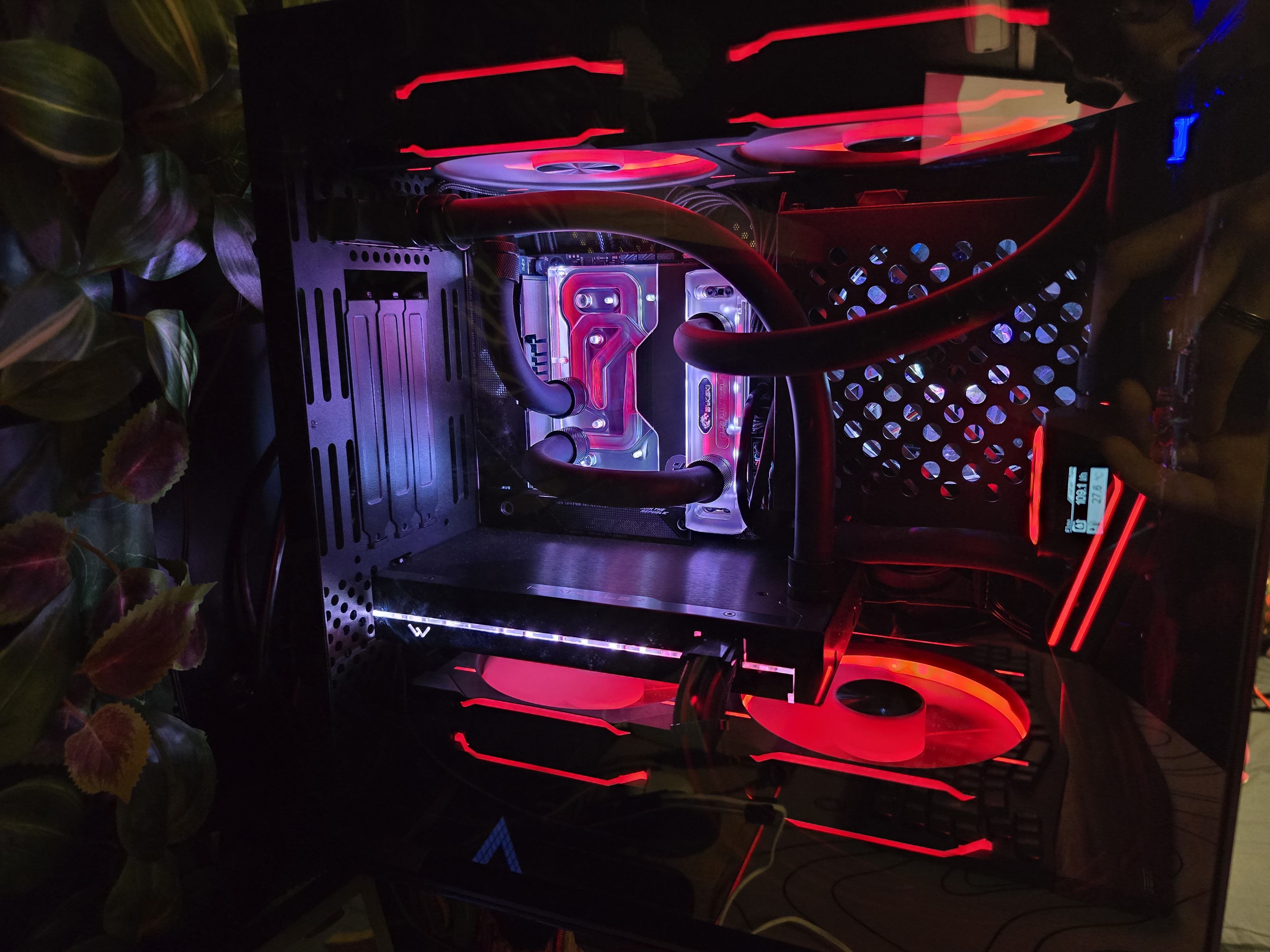

Ich glaub jetzt bin ich auch mal so weit, damit ich hier mal was posten kann :lol:
Mein "kleines" endloses Projekt: *little big ITX*
Am Plan steht jetzt noch:
- Dünnes Flexibles HDMI Kabel für den Front LCD, damit das nicht so auffällt
- Front LCD nochmals demontieren, da etwas Lack dazwischen geronnen ist o_O
- Noch nen kleinen LCD hinten, über der GrKa (Aber nur nen USB LCD)
- Komplette Spülung, da das Acryl vom Monoblock Milchig geworden ist, warum auch immer
UND, im Moment suche ich nach einen Sinnvollen Platz für einen 2ten MoRa :lol: (vermutlich unterm Tisch)
Aber im Großen und ganzen bin ich schon einmal ganz zufrieden :giggle:
