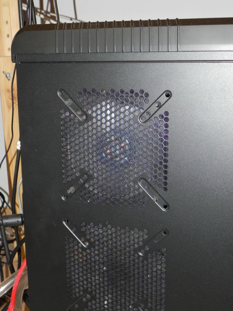

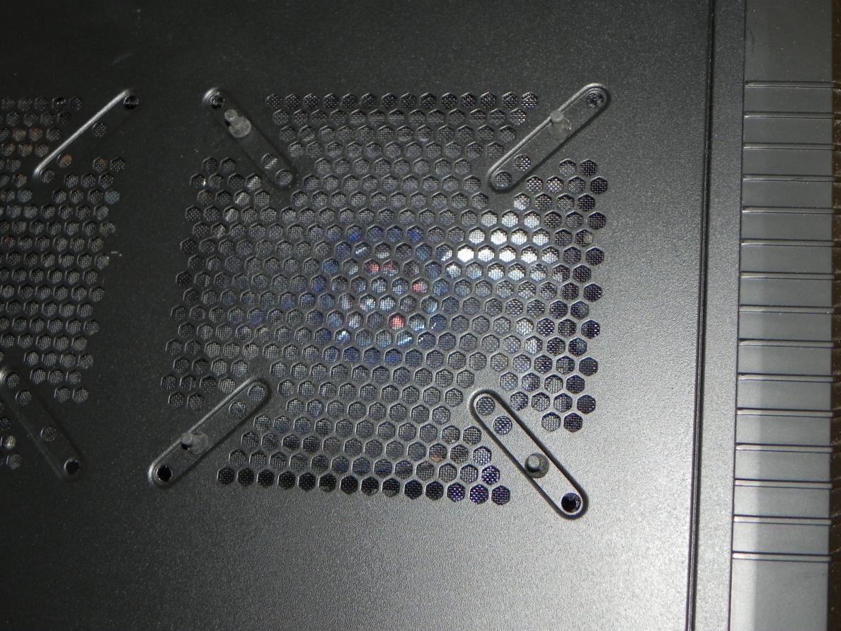

Mein Mo-Ra3 sieht immer noch aus wie neu, hing aber auch einen halben Meter über dem Parkettboden ...
Muss trotzdem gehen, der Gute und dem TC 420 Platz machen :)
Tip:
Auf der "Staubseite" mit selbstklebenden Klettband Fliegengitter befestigen, das hält den Staub sehr gut auf und behindert kaum den Luftdurchsatz.
Und es ist sehr gut zu erkennen, wenn der Staub zu "behindernd" wird - dann Staubsauger und man hat wieder Ruhe.

Tip:
stimmt, hatte deine lösung mal auf einem anderen bild gesehen. der radiator sieht echt fast klinisch rein aus. :fresse:

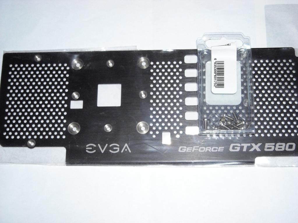

so, ich bin mal am Löcher verbreitern, an der original Asus Backplatte...die Montageschrauben für den Kühler sind zu dick und ich wollte die Backplatte behalten...
---------- Beitrag hinzugefügt um 16:33 ---------- Vorheriger Beitrag war um 16:31 ----------
also allen, die den GTX 580 DirectCU II Wasserkühler von Liquid Extasy gekauft haben oder wollen...wenn ihr die Backplatte behalten wollt, macht es am besten wie ich...
Ich habs wenigstens schon geschafft mir die Schrauben anzufertigen^^
Leider gibt es an der Platte noch jede menge Arbeit und ich bin noch am überlegen wie ich es am blödsten mache ;)

so die eine Backplatte ist schon fertig, wirklich 10-15 Minuten und fertig...keine grosse Sache...habs auch schon zusammengebaut...
Jetzt noch brünierte / schwarze Schrauben und gut is ! ;)
Da gibbet für die Knarren so ne Flüssigkeit für, vielleicht funzt das ja ;)
Japp - aber die Schrauben werden sich doch bestimmt gegen Schwarze austauschen lassen, oder ?
Müsste M4er sein, oder ?

so, jetzt erstmal probe eingesetzt....Passt!!! ...mit den Schrauben schaue ich noch...vielliecht tue ich die schwarz...
so hier noch mal ein Vergleich, ein mal mit Wakü und einmal mit Originalkühler....
