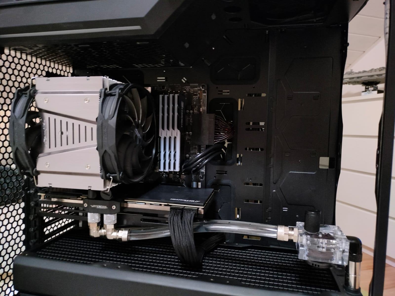

Moin, ich bin auch mal wieder weiter.
PC ist schon seit über ner Woche zusammen, aber ich brauchte noch ein paar Verlängerungen und so einen Offset für die DDC.
Tja, dann wollte DHL aber nicht wie ich und das Paket war in der Packstation verschwunden. Jetzt ist da und gestern Abend wurde Wasser gelassen. :ROFLMAO:
Natürlich lief es nicht wie geplant. Durch den Offset kam das Fitting natürlich zu hoch. Darum musste der AGB raus. Mega Spass.... nicht
Konnte aber nicht einen ganzen Lüfter höher, da es dann nicht passte. Also, hab ich einfach zwei Schrauben weggelassen. Sollte man auf den Bildern ja erkennen.
Kann Minimii mit den DDC gar nicht verstehen, jetzt wo ich die DDC komplett auf dem Shoggy habe, hört man die selbst bei 100% nur sehr leise.
Vorher im DarkBase 700 war die im Netzteilshroud und da konnte ich nicht das komplette Shoggy nehmen, da war die Pumpe viel lauter. Wahrscheinlich hatte dann auch noch der Schlauch kontakt zum Gehäuse.
Jetzt ist es super!
Für den High Flow Next musste ich auch eine schöne Verlängerungslösung basteln, da man das Teil nicht einfach verschrauben kann und mit Schläuchen ist es nicht einfach, diesen gerade zu montieren.
So ist es aber schon recht gut gelöst, finde ich.

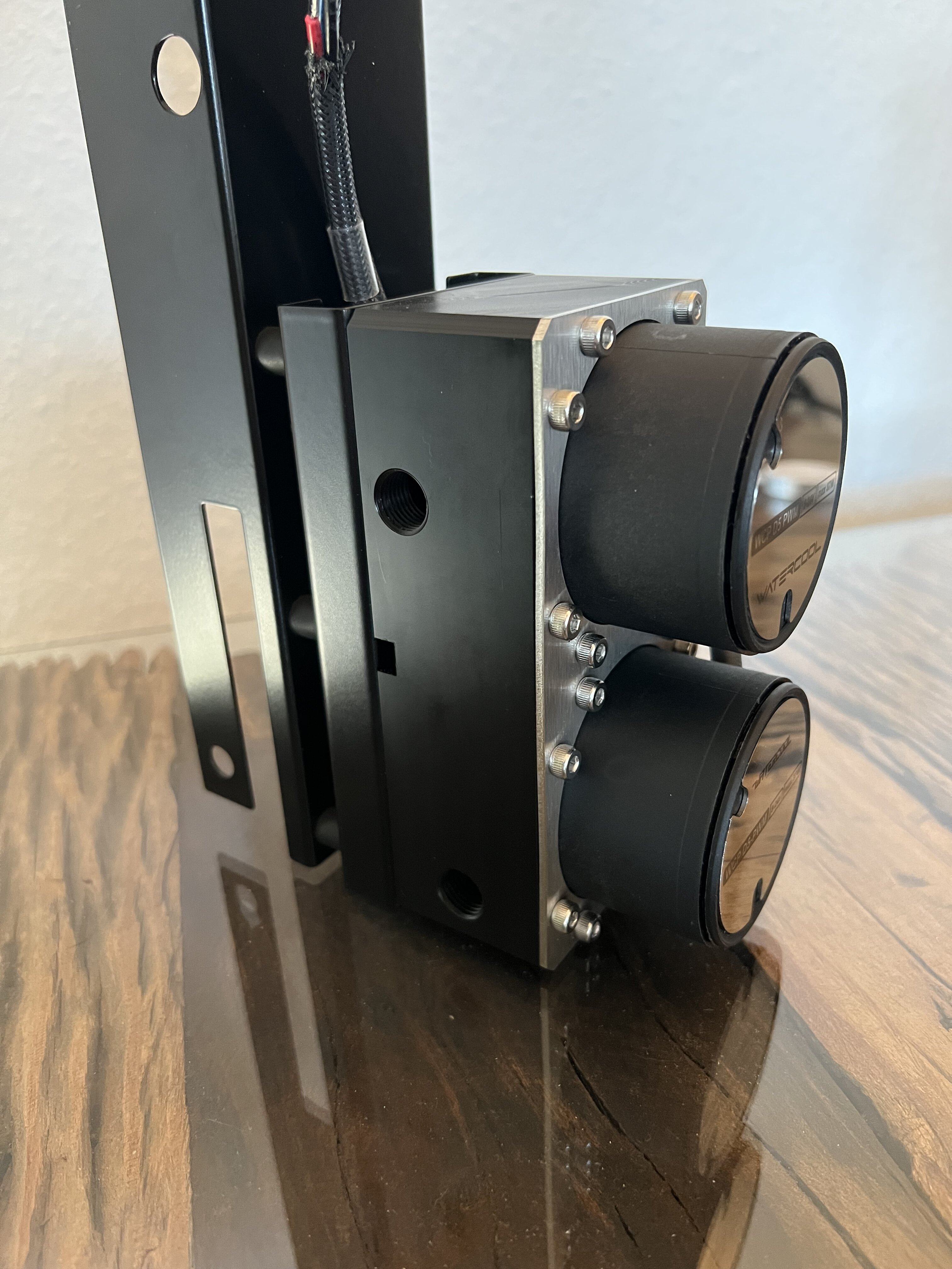

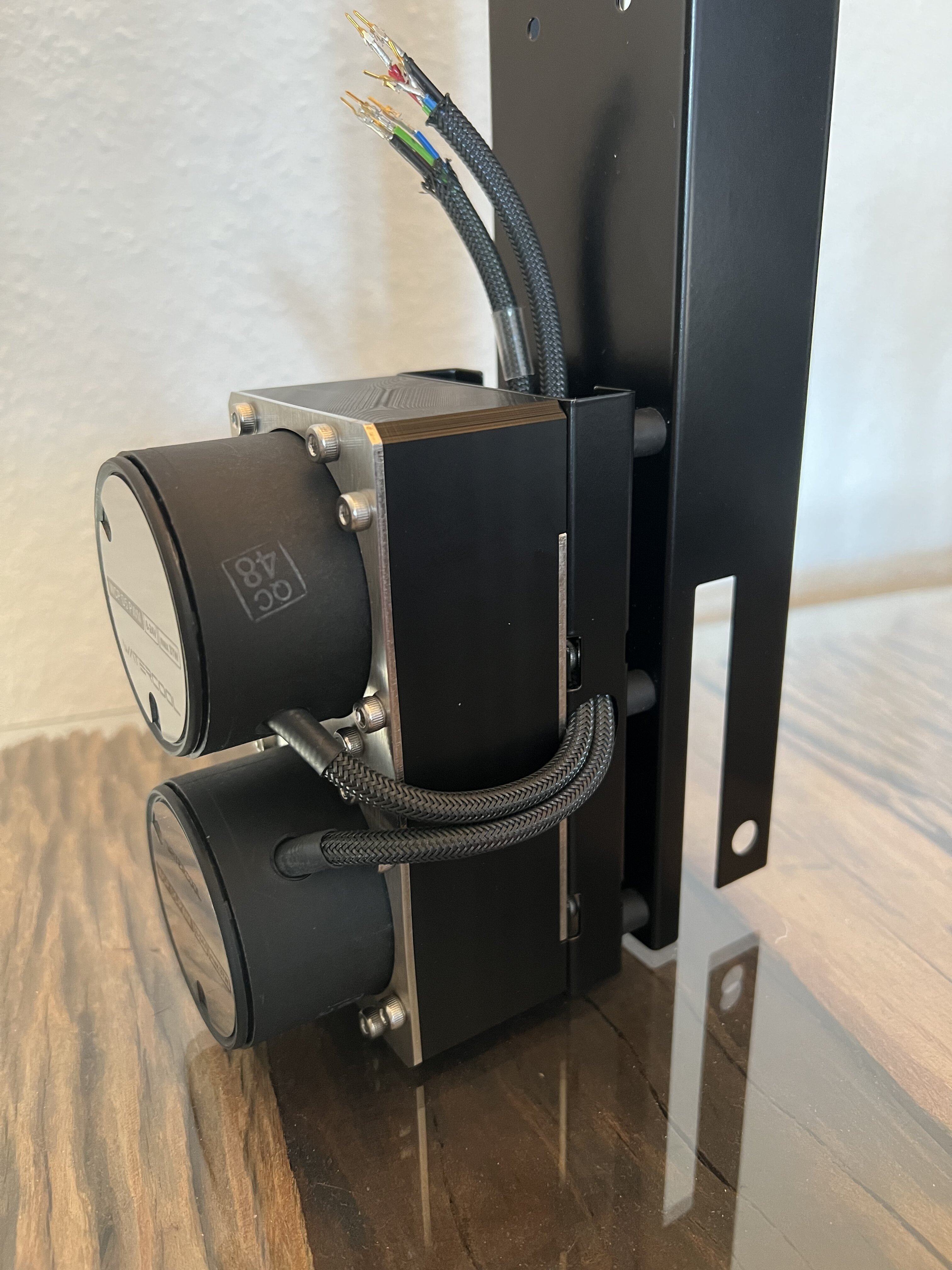

Dieses Schätzchen ist ab nun da drin.

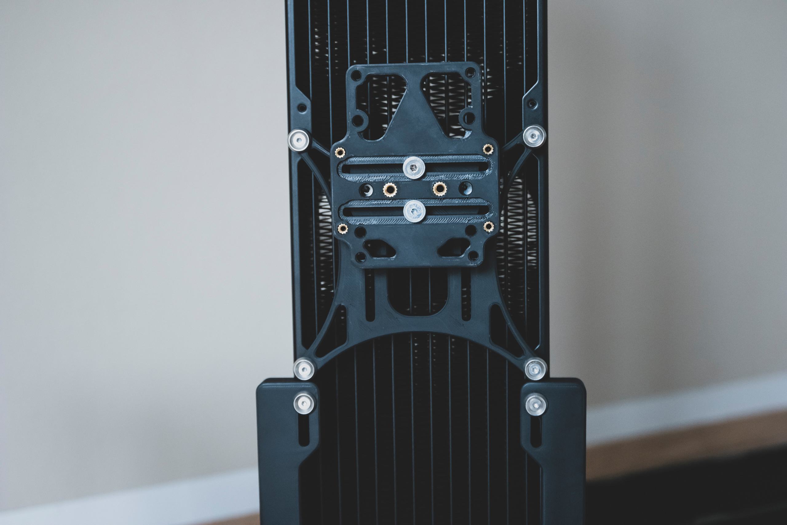

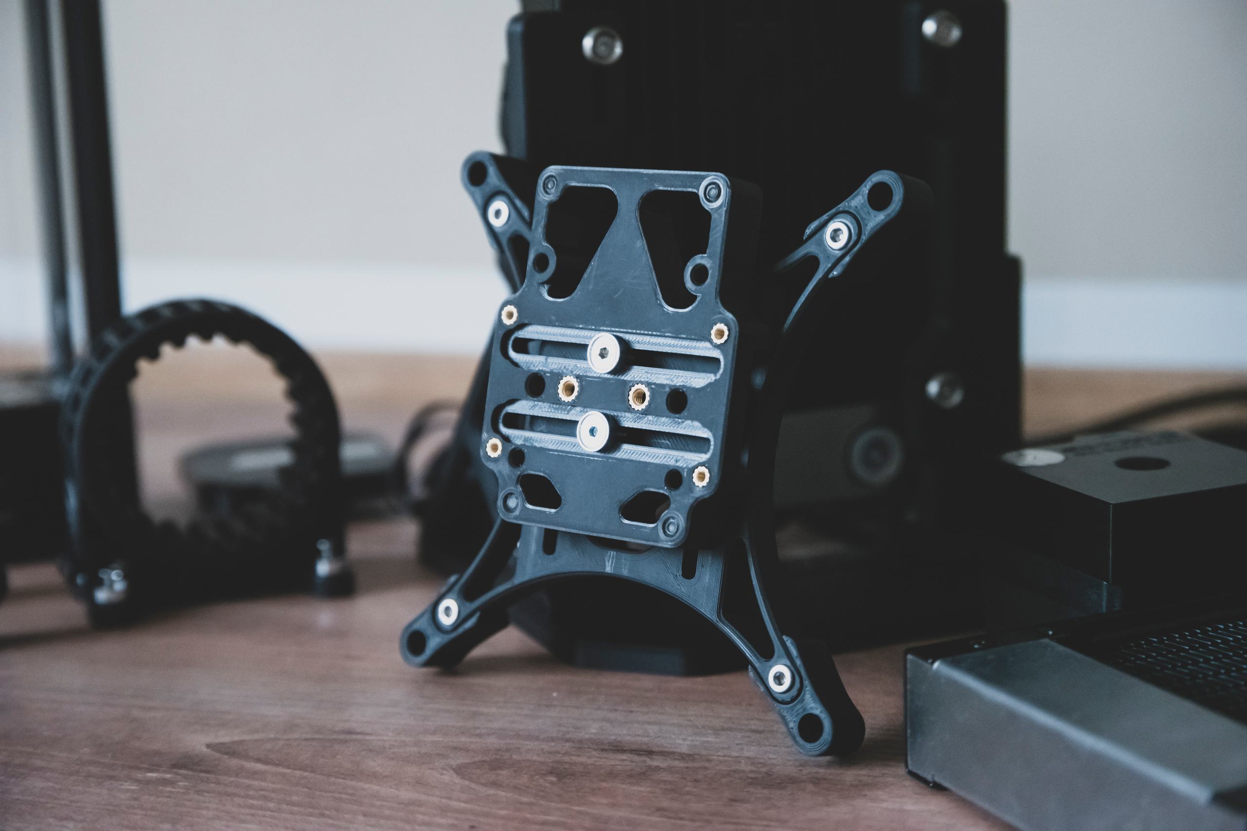

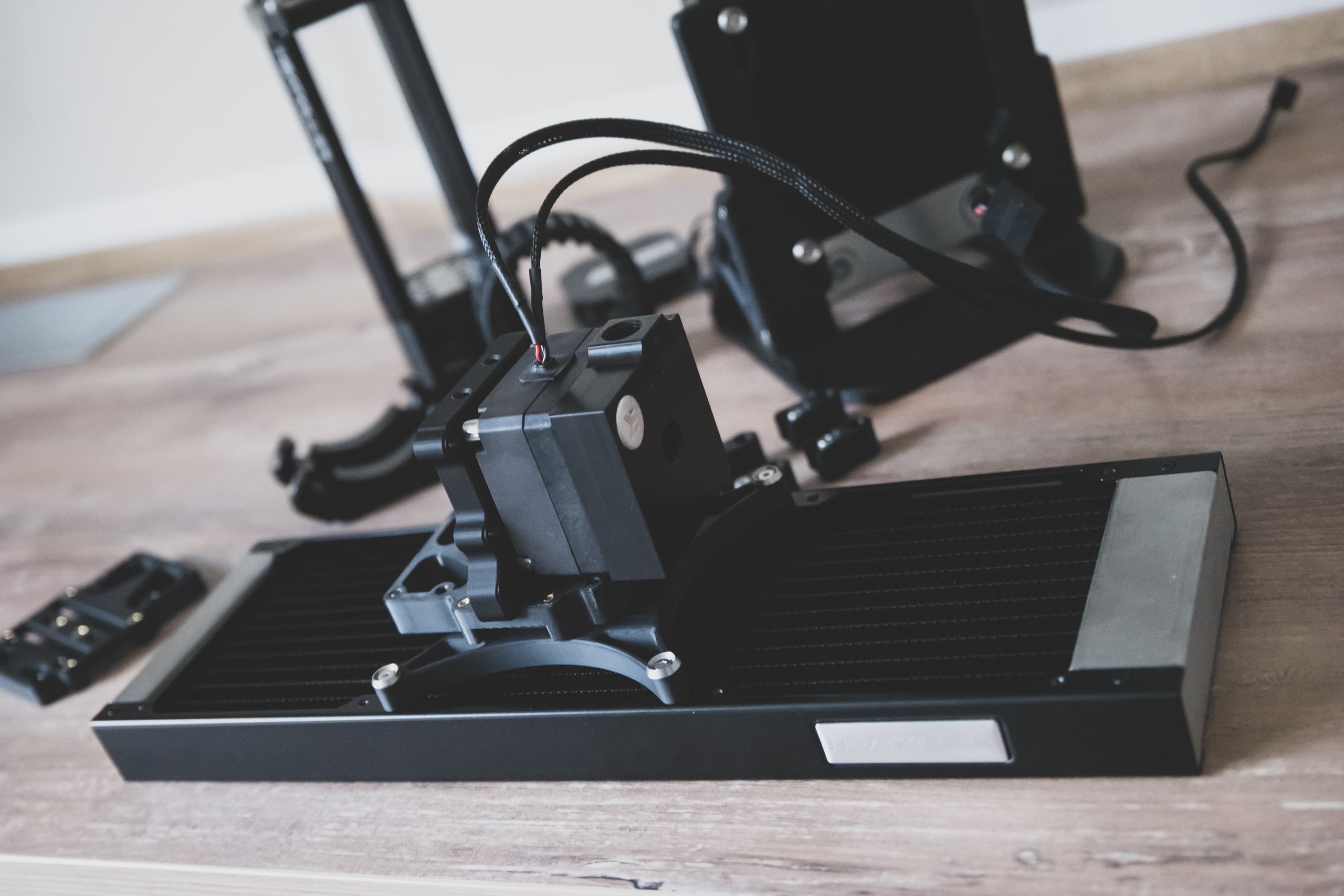

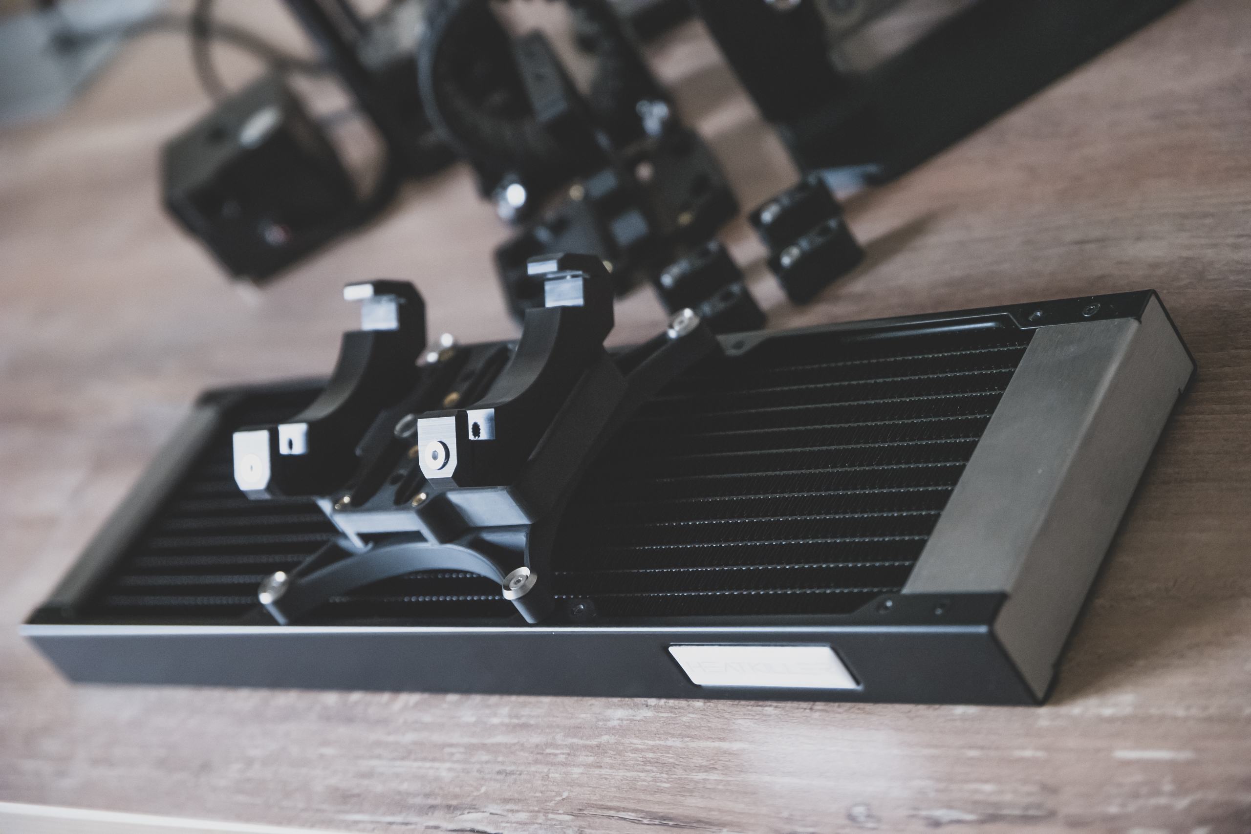

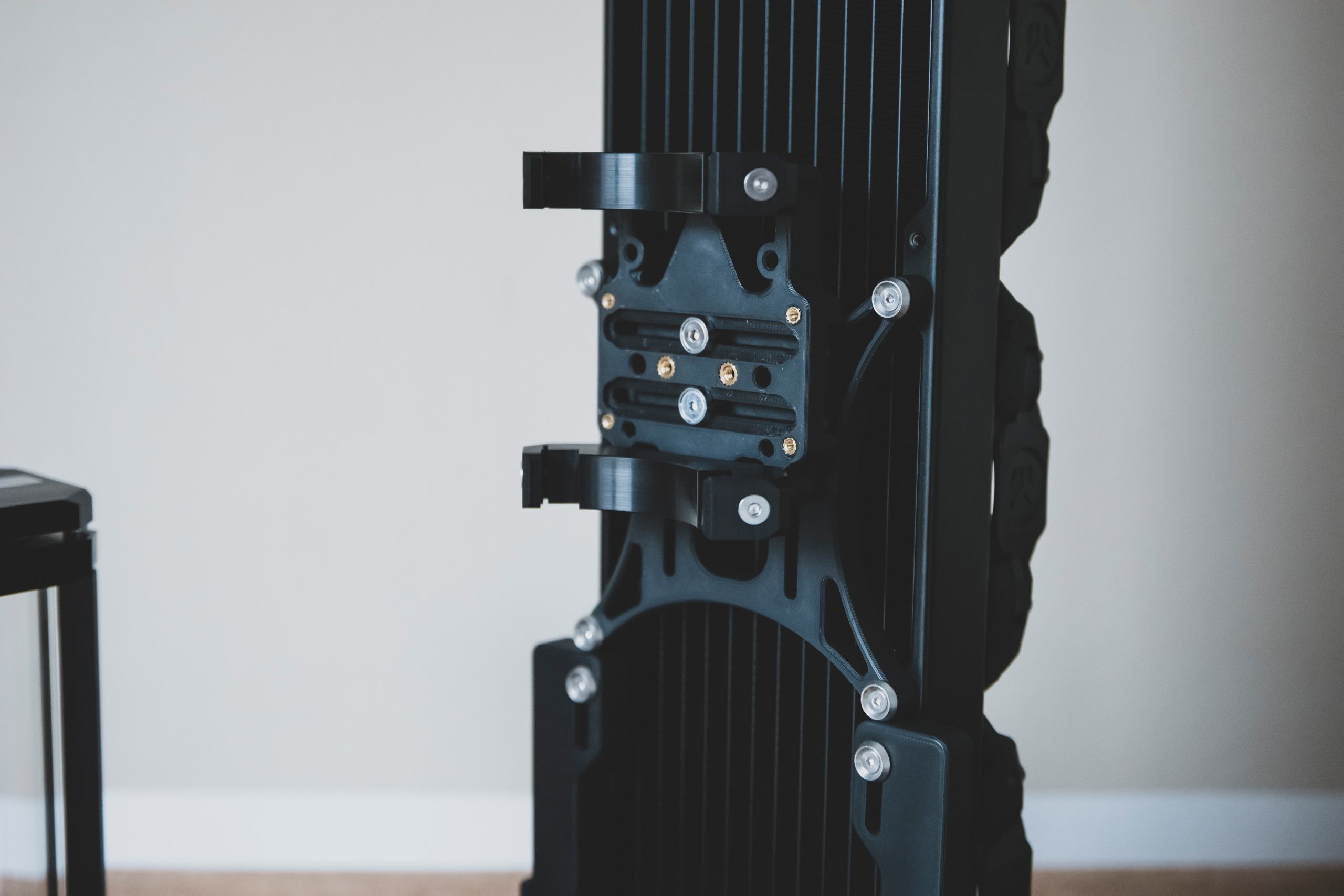

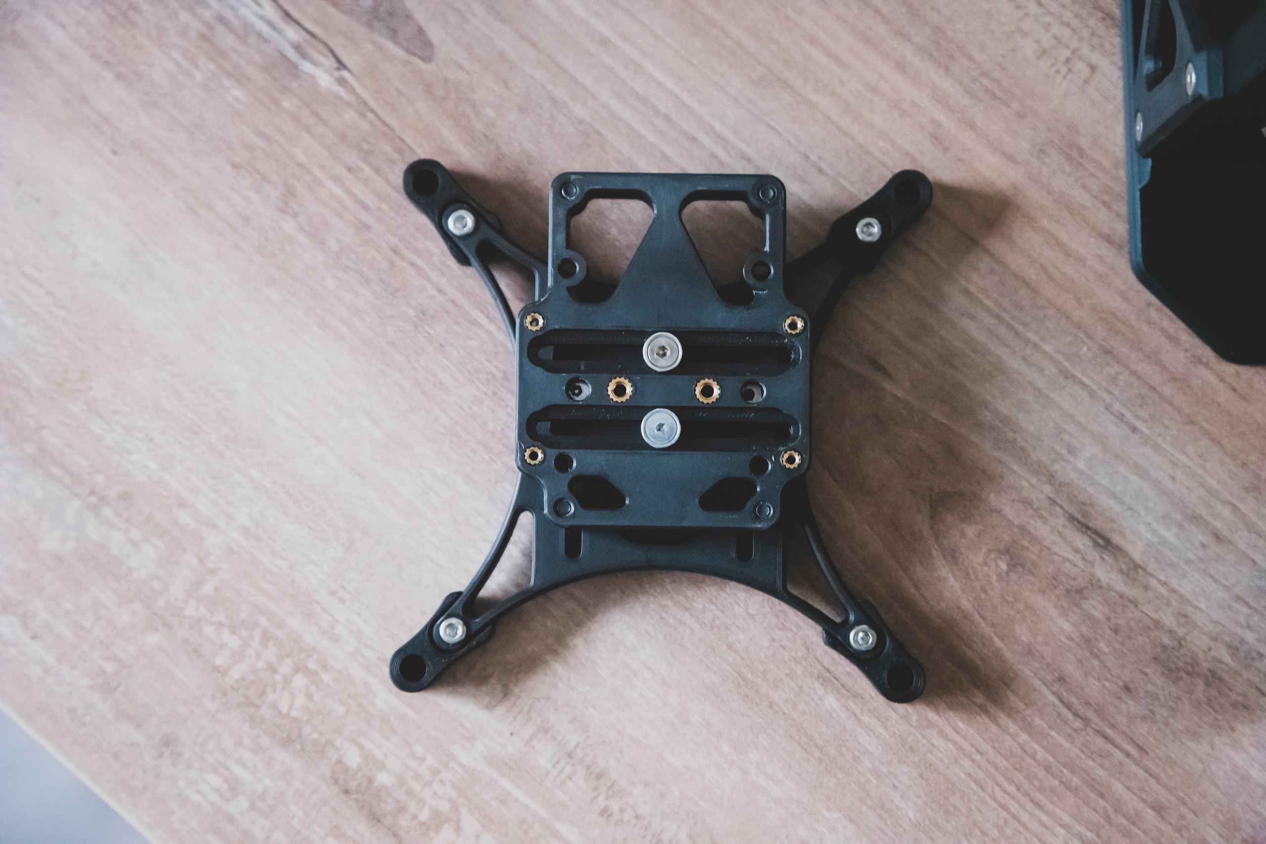

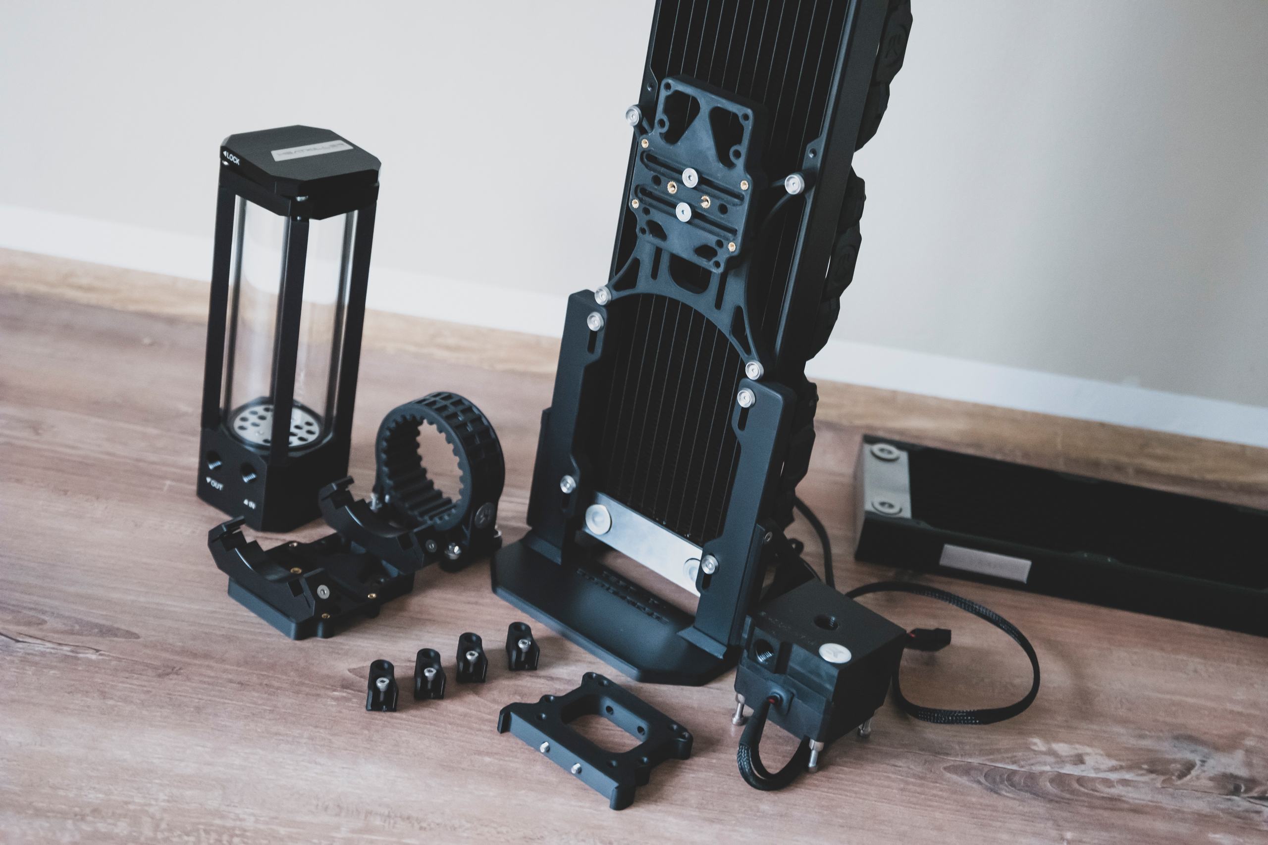

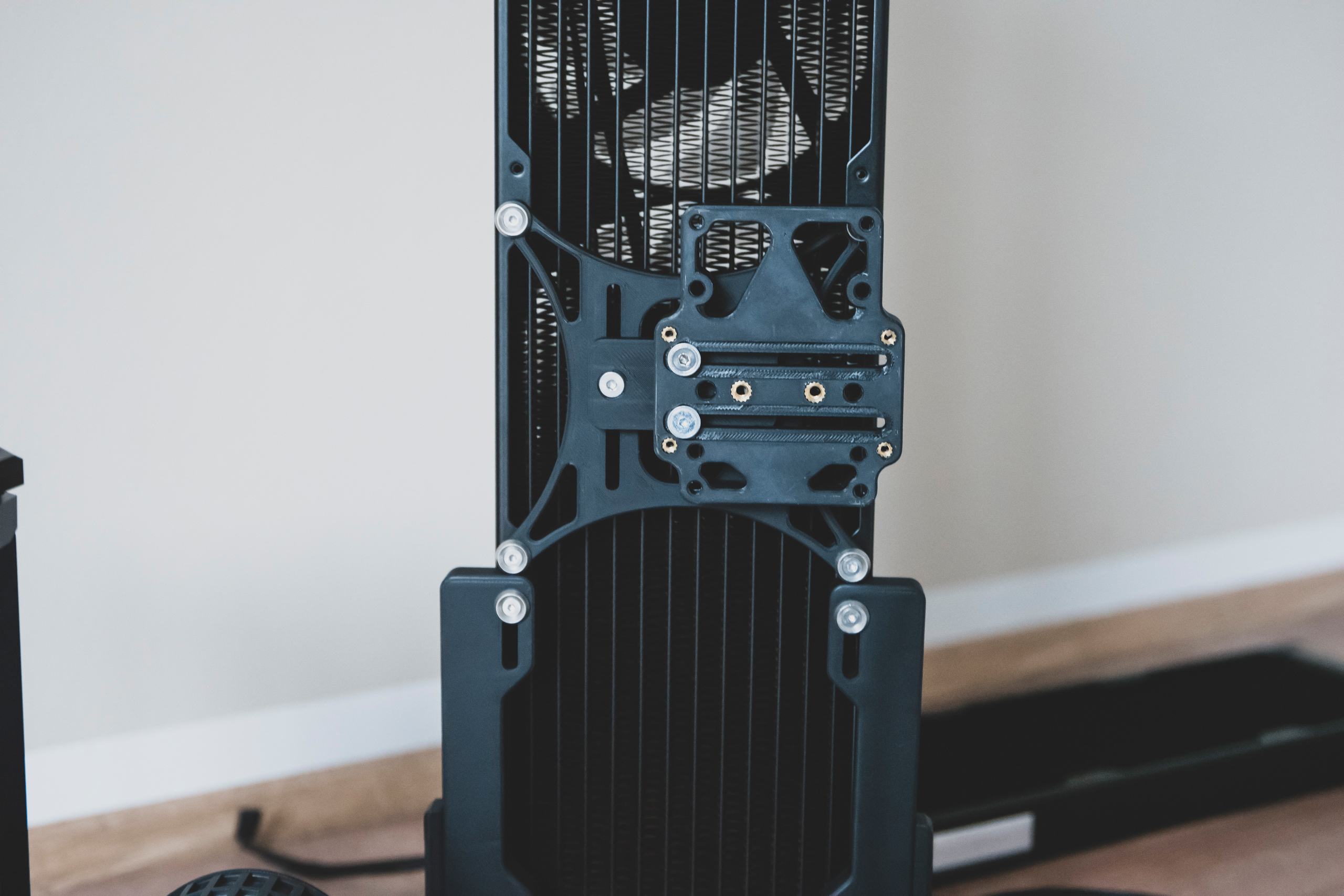

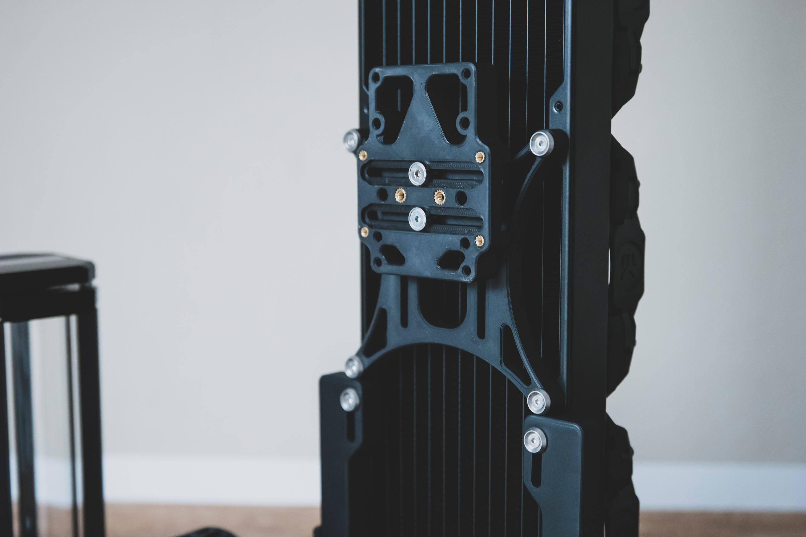

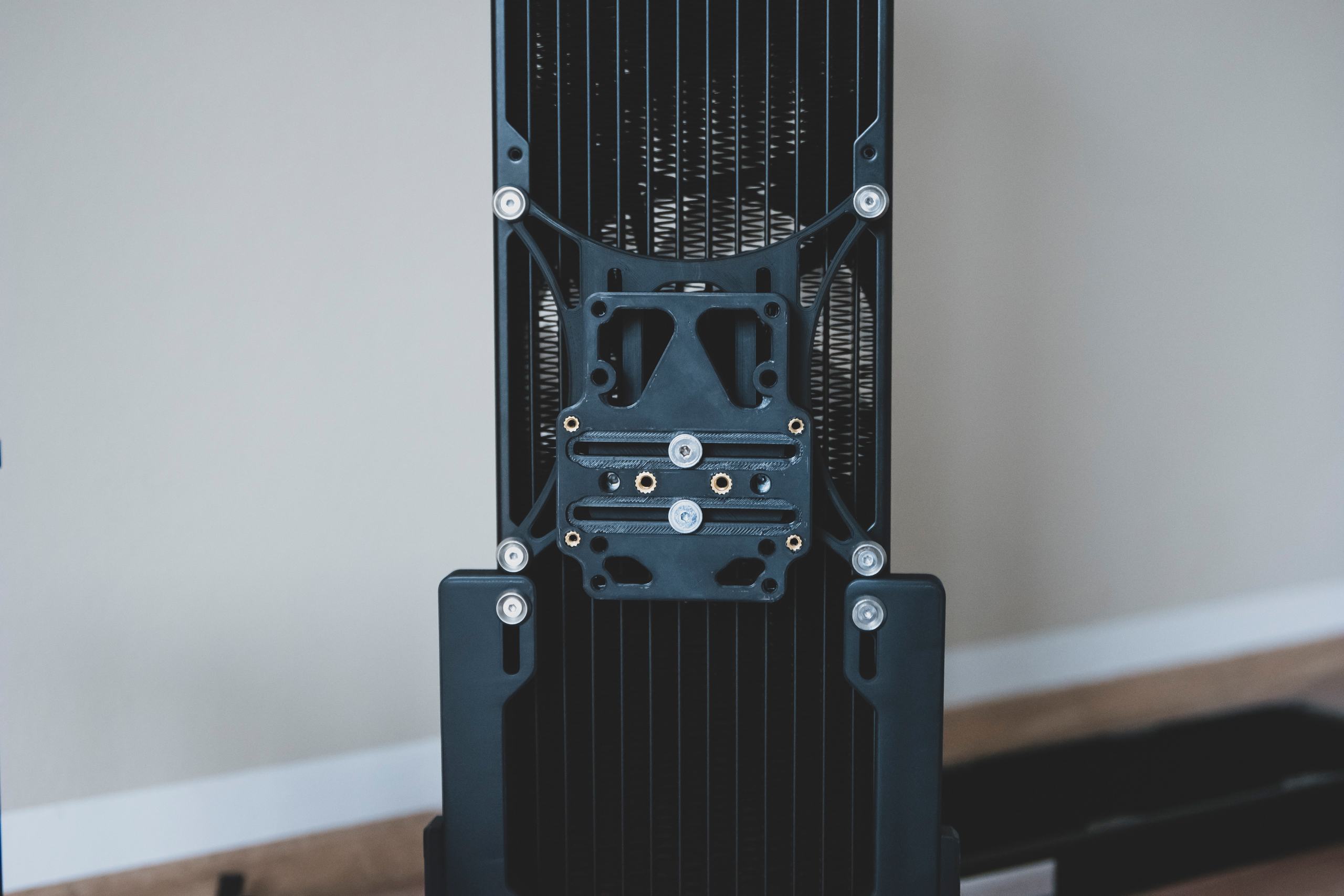

Okay nach dem Motto "one to rule them all" was neues aus meinem Kopf (Designpatent ist angemeldet International)
AGB/Pumpenhalter
120 und 140mm mit Adaptern schraubbar
liegende Montage
stehende Montage
L Bracket inkl (kompatibel mit DDC und EK D5 Bracket)
Höhenverstellbar 60mm
Links und rechts verstellbar 60mm
Kompatibel mit EK Waterblocks D5 Montage/entsprechend auch die D5 AGB Kombis
Standard DDC Montage mit entkopplern oder einfach dran geschraubt
Heatkiller Tube (Abstand 80mm der Klemmen)
Verstellung ist ohne Demontage des Halters möglich. Bei Interesse PN. CNC Version incoming. Wunschadaptierung ist auch Möglich

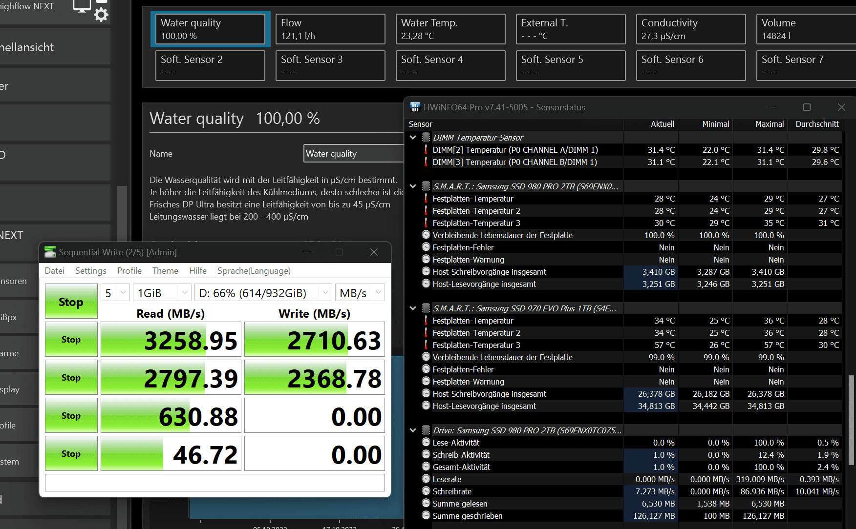

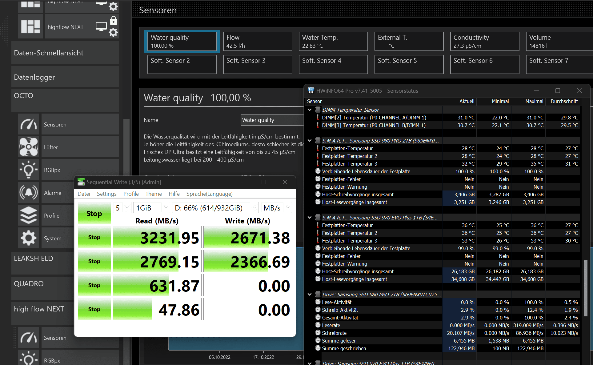

So, getestet habe ich meine Samsung 970 Evo 1TB.
Der erste Durchlauf mit 40l/h und ein weiterer - im Anschluss - mit 120l/h.
Hier die Ergebnisse.
Danke dir für deine Bemühungen.
So richtig belastet werden die SSD`s so aber nicht. Trau dich doch mal und kopier doch 100GB am Stück. 8-)
Versuche dies gerade nachzustellen, aber irgendwie spuckt HWInfo keine brauchbaren Werte aus.
Naja, ich würde das schon testen, aber ich sehe da keine Sinn drin.
Entweder funktioniert die Kühlung bei 40l/h oder eben nicht. Dann hätte man das wohl bei meinem Test gesehen.
Auf der 980 Pro kopiere ich schon seit Stunden Fotos vom NAS zur NVMe. Das geht prima und wird nicht warm.
So eine PCIe 3.0 oder 4.0 hat ja auch nur ein paar Watt Abwärme, da muss eben nur ein bisschen Wasser fließen.
Ist das mit den 100GB denn von dir ein reales Szenario?
Ich bin zumindest sehr zufrieden mit den Kühlern, die funktionieren sehr gut.
Ne, passt schon. Bekomme es gerade eh nicht hin eine Vergleich aufzustellen. Danke dir bestens.
So warm wird - die 970Evo kann ich vergleichen - meine Samsung unter passiver Kühlung auch etwa.
