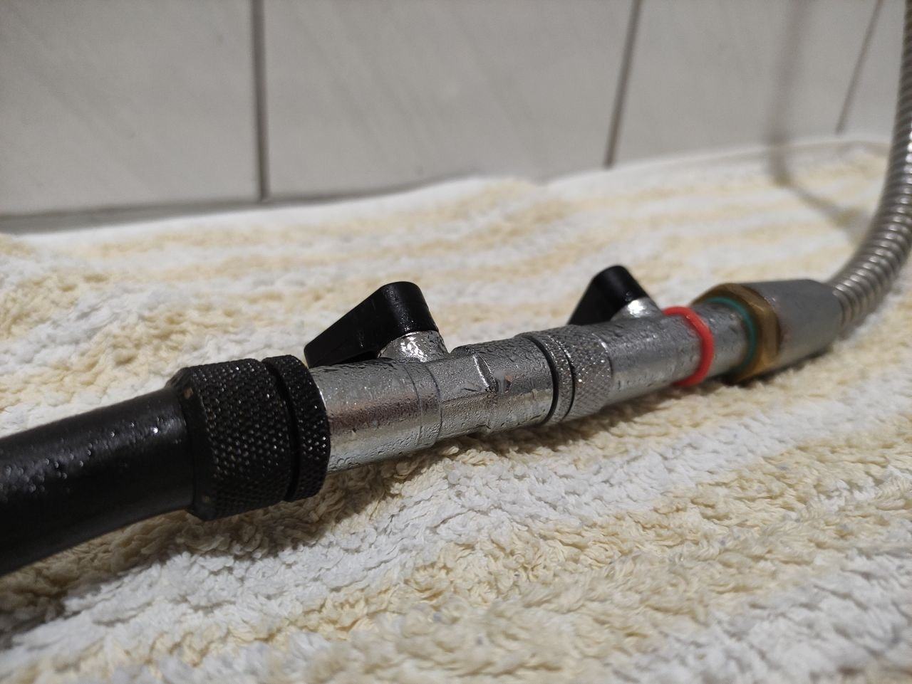

Warum sollte man vermeiden, dass das Wasser in der Wakü deutlich kälter als Raumtemperatur wird?
Kommt auf die Luftfeuchtigkeit an. Das kann man alles über den Taupunkt berechnen. In dem Fall war es eben frisches Kraneberger (Leitungswasser) im Bad mit bisschen über 20°C Raumtemperatur.

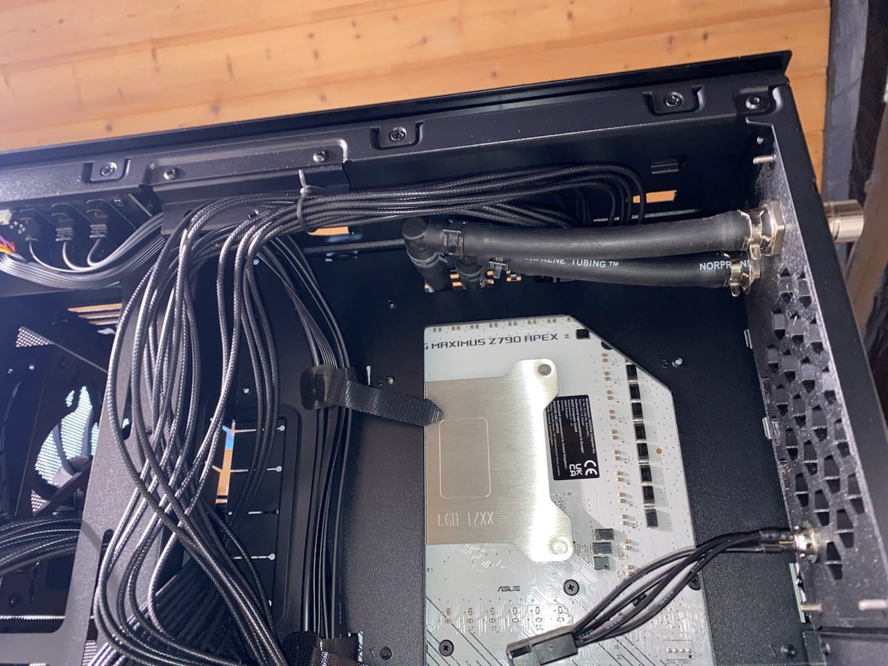

Großer AGB fehlt noch und dann tubes

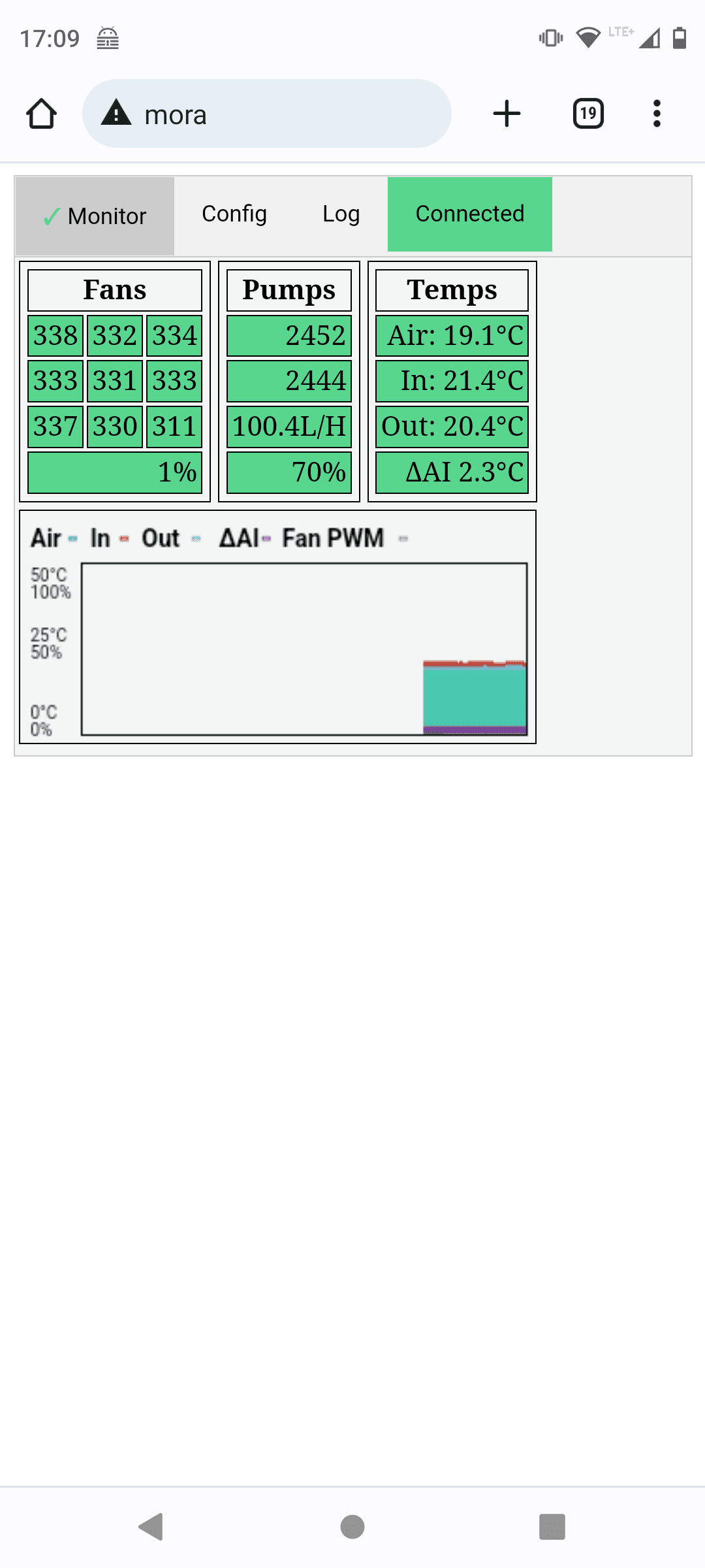

also ich bin erstaunt dass meine 1x D5 am HK-Tube > 100 l/h bewegt

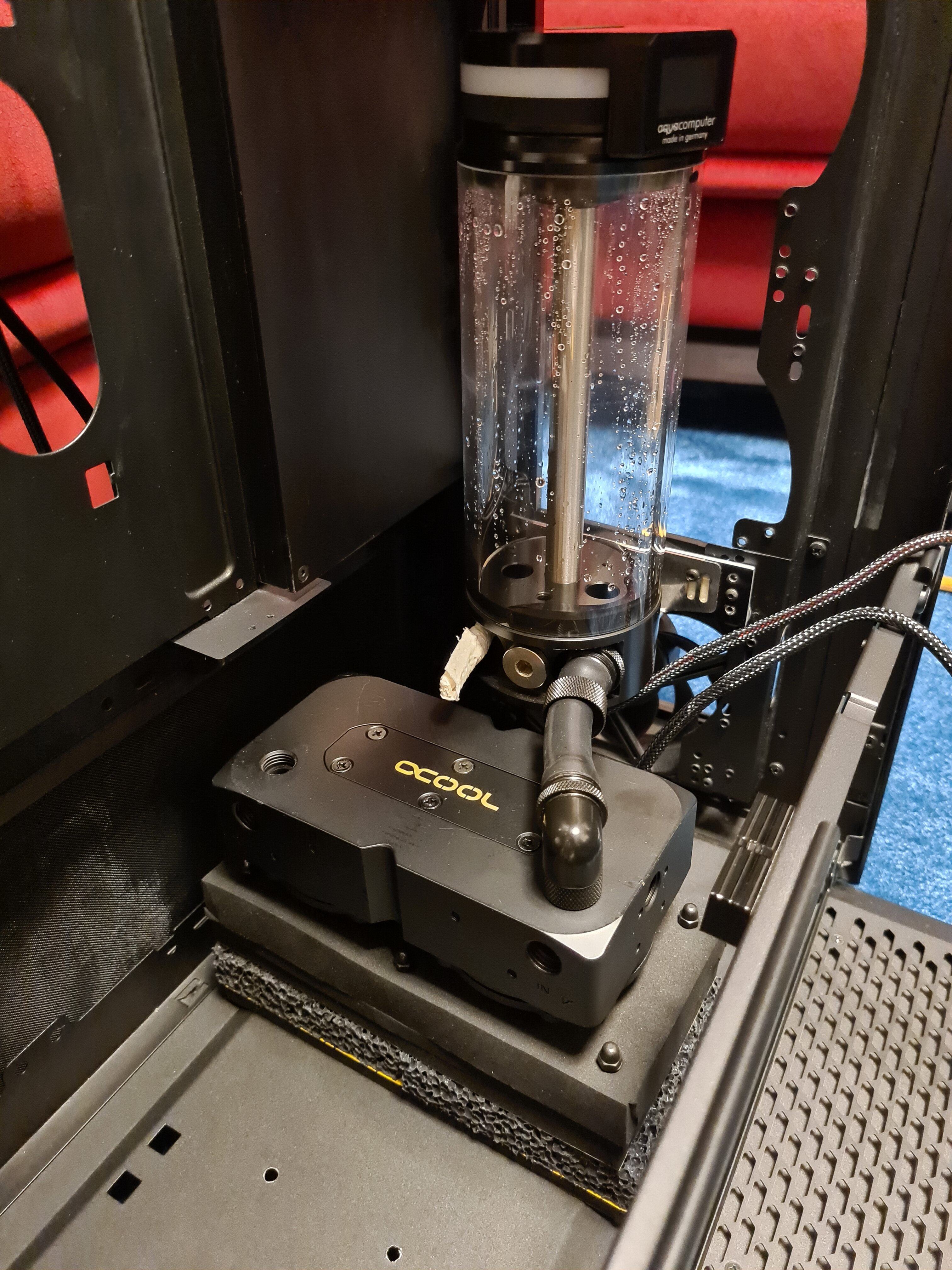

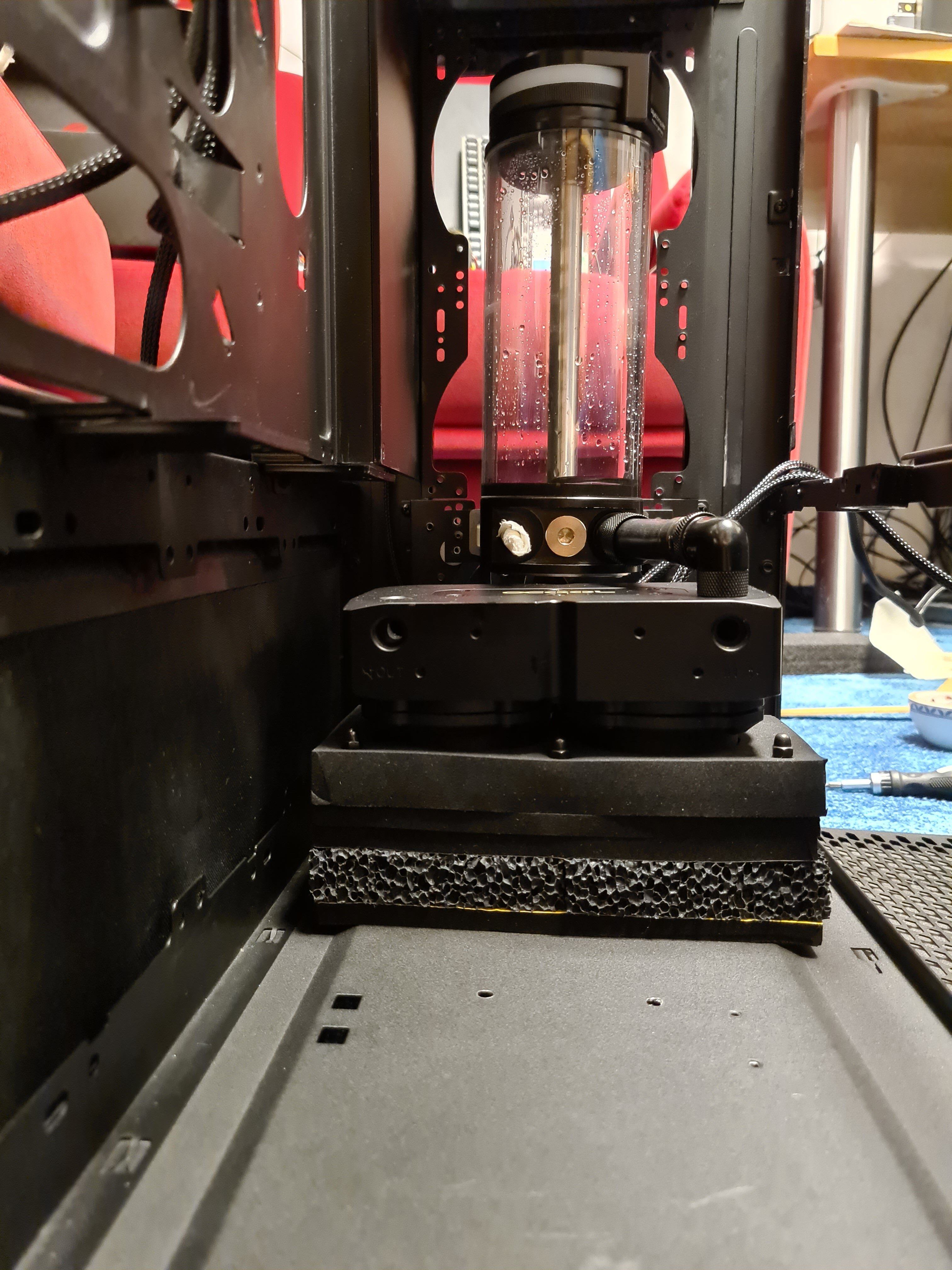

Um diese Geschichte zu einem Abschluss zu bringen:
Über Weihnachten ist der Umbau von Ultitop D5 Dual MirrorBlack auf Eisdecke nun vollzogen worden.
Fazit: Ich bin von der Geräuschreduktion begeistert. Dadurch, dass die zwei D5 nun mit 3kg auf das Shoggy gedrückt werden, und die Pumpenkörper zusätzlich noch in Moosgummi eingepackt sind, sind die Pumpen leise wie nie.
Früher musste ich sie auf 12% (ca 1900rpm) drosseln, um sie nicht hören zu können. Mit der neuen Konstruktion kann ich sie auch bei 33% (ca 2900rpm) noch nicht hören. Ab 35% hört man sie dann leicht raus.
Bei Vollgas kann man das Hochfrequente Surren der D5 auch nur bei offenem Gehäuse hören.
Kopflastigkeit ist auch kein Problem, das der gesamte Turm ist sehr stabil.
Sehr zu empfehlen :bigok:
Habe damit ein Ultitop Dual D5 Messing abzugeben, siehe Sig ;)
Wo hast du das Gummi her und wie hast du es präzise rund ausgeschnitten?
Hab ich bei Fugendichtband24 bestellt.
Sind EPDM Zellkautschukmatten in 8mm Stärke mit Kleber (als Boden und Top für das Shoggy), und 20mm stark ohne Kleber für die Pumpen.
Auf Größe geschnitten mit einem scharfen (!) Teppichmesser mit >20mm Klinge und Stahl-Lineal. Wenn man mehr als einen Schnitt braucht, um komplett durchzukommen, wirds unsauber, daher ist die Klingenlänge wichtig.
Für Ausschnitte für die Pumpen habe ich zuerst eine Papier-Schablone für die korrekte Positionierung angefertigt, dann mit einem Zirkel mit sehr weicher Mine den Schnittkreis auf das Gummi gezeichnet und dann auch wieder mit dem Teppichmesser frei Hand ausgeschnitten. Wenn man direkt durchschauen würde, hätte es schon einige Schnittkanten, aber fällt nicht wirklich auf, wenn man es nicht zu weit schneidet :)

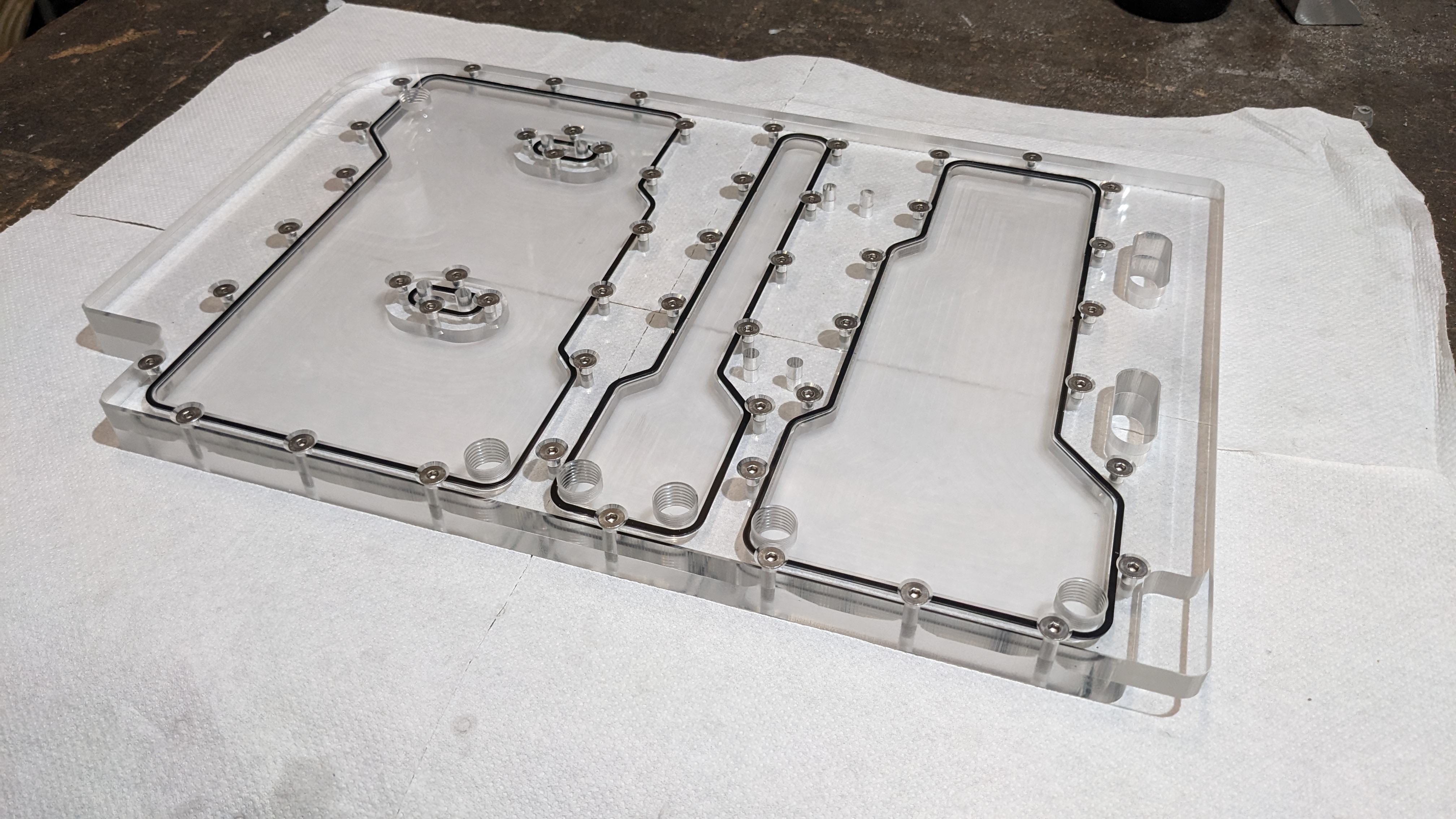

Eine Distro-Plate für's TJ07 von @Woiferl94
Zumindest ein Prototyp, ist die aller-erste Distro welche von meiner Fräse gerutscht ist. Dementsprechend gibt's noch ein paar Kleinigkeiten welche bei der nächsten Version verbessert werden müssen.
Näheres dazu schreib' ich später dann in meinem Tagebuch zusammen. :)

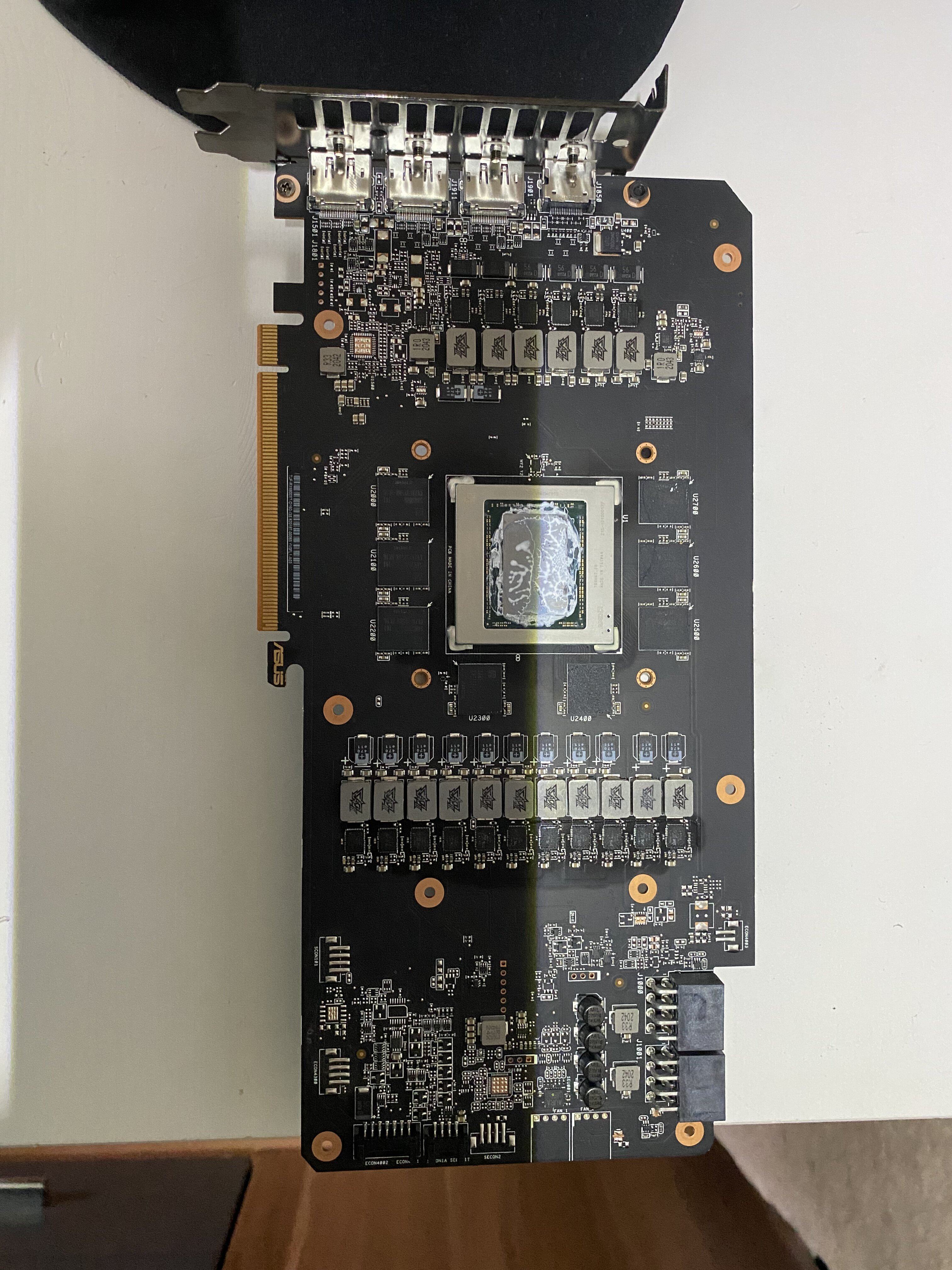

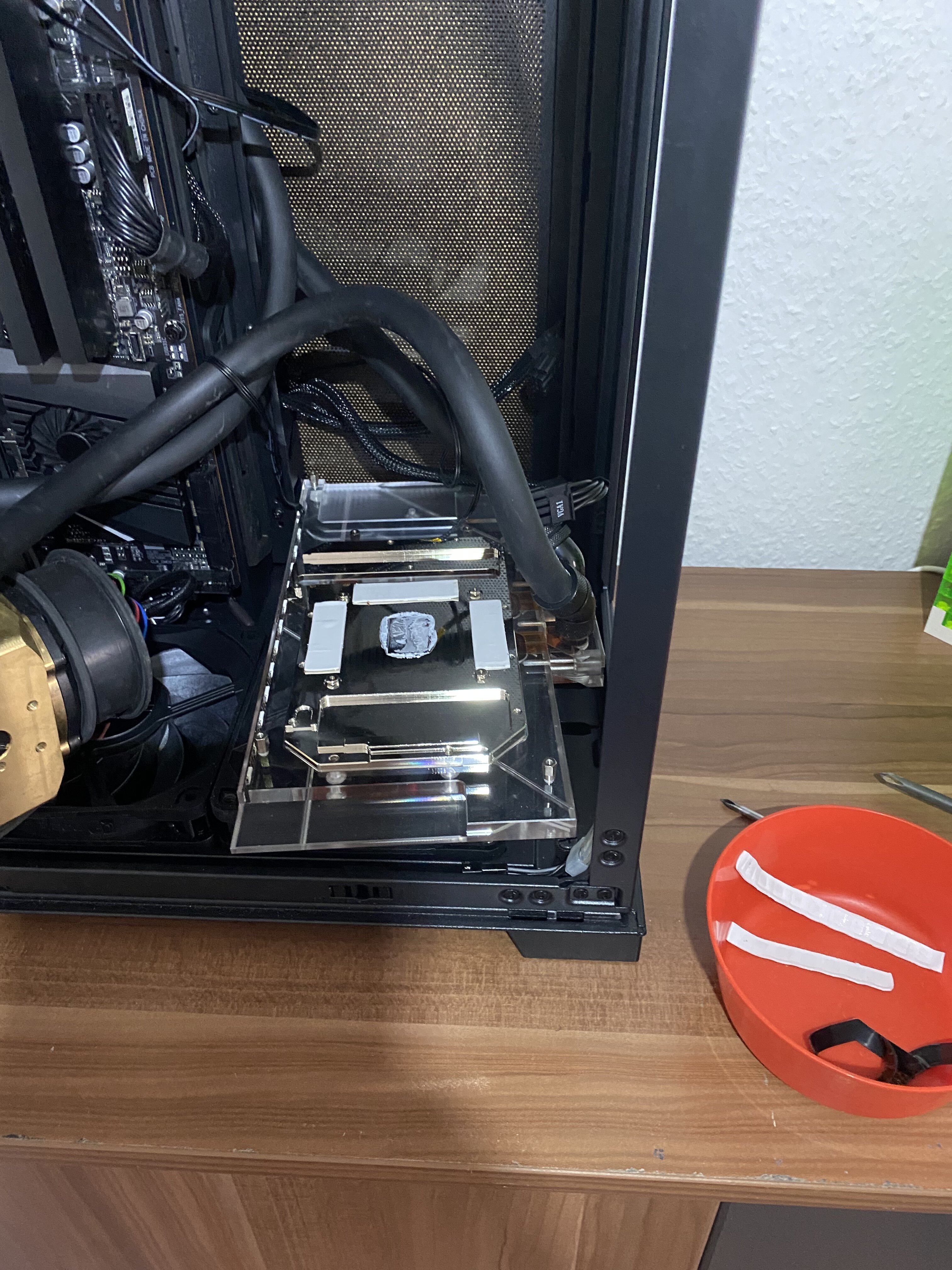

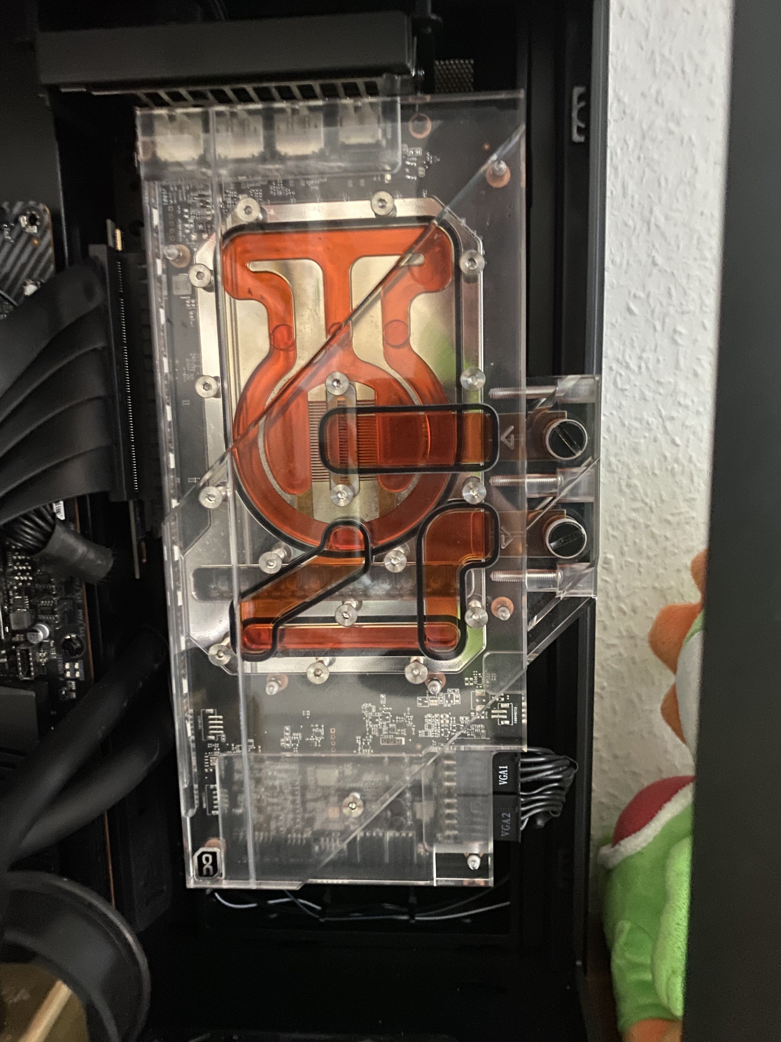

Letzter Kampf bez. spulenfiepen meiner 6800XT.
- Backplate ab oder dran
- Ohne Pads auf den Spulen, mit dickeren Pads..etc...
Naja wir müssen es nicht künstlich ziehen: hat alles nix gebracht. :d
Aber mangels attraktiven Nachfolger muss sie noch etwas.
Wenn jemand nen EKWB Block für die TUF RX6800XT hat..her damit.

4090 ist doch attraktiv:confused:
Mir gehts genauso.
Hab jetzt nochmal für paar Euro 2mm Pads bestellt.
Hab den Eindruck das es etwas besser mit 2mm statt 1mm ist...die dickeren decken die Spulen aber noch nicht ganz ab.
Mal schauen :) Heute Abend nochmal testen wenn die Kinder nicht grad Grundrauschen erzeugen :d

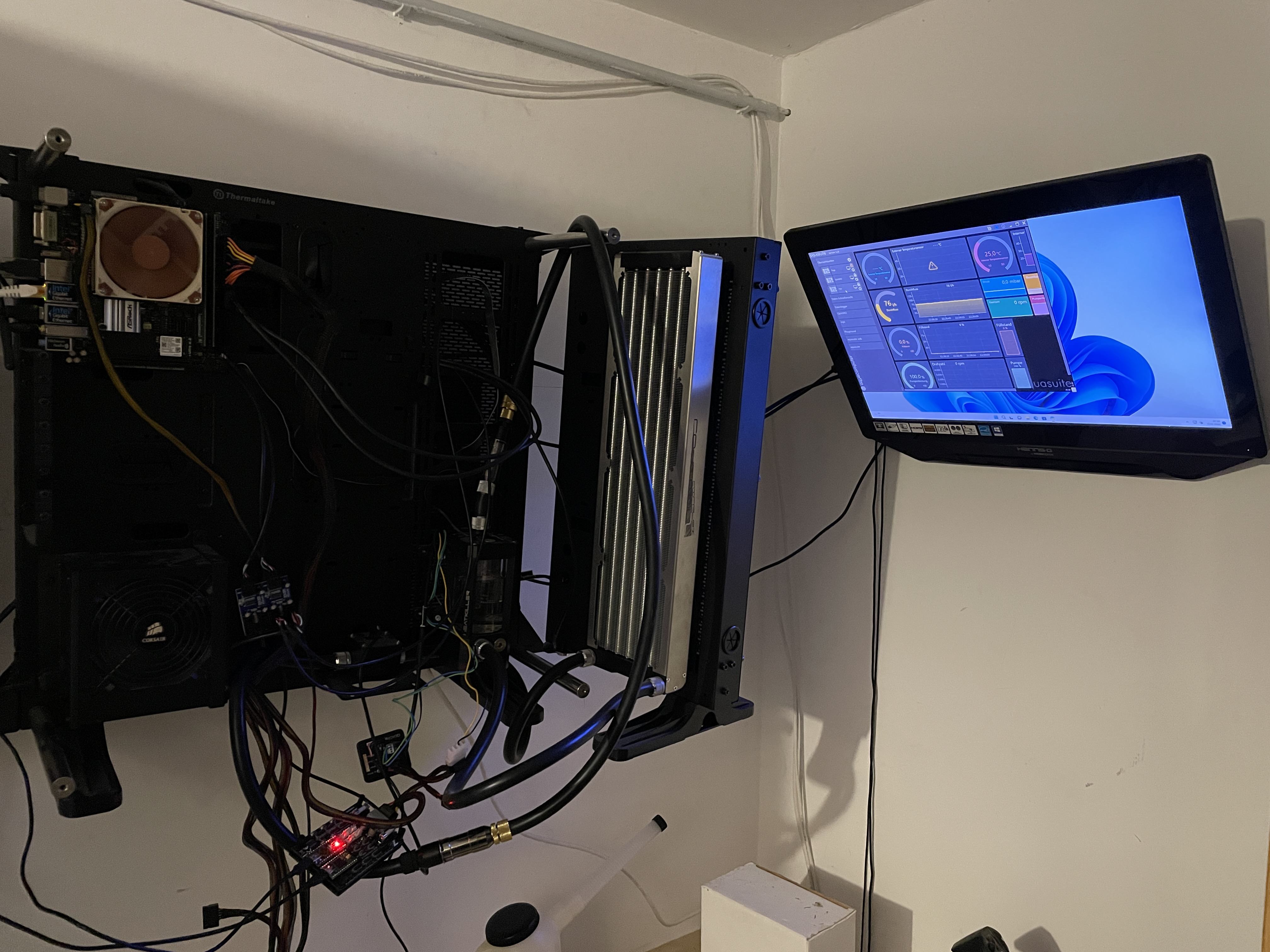

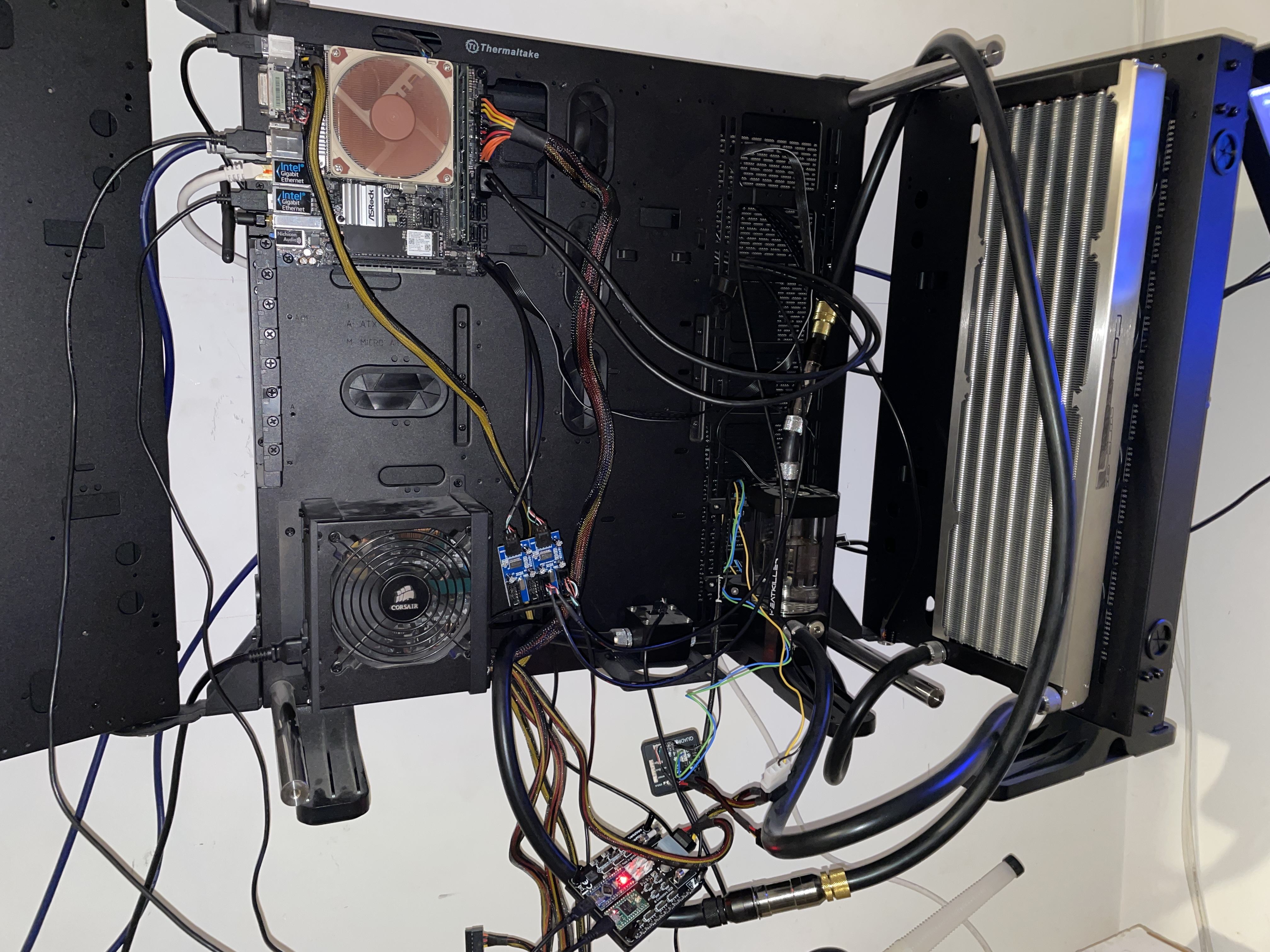

Da ich hoffentlich in Kürze mal wieder was umfangreicher Basteln werde, hab ich als Vorbereitung mal meine Teststation wieder flott gemacht, eigentlich ist das TT P7 ja viel zu schade dafür:
Eingezogen ist Hardware, die sich mit der Zeit so angesammelt hat und eh nur rumfliegt:
Asrock z270 mITX mit i7-7700K, bissi RAM, m2-SSD
Corsair glaub 600W Netzteil
HK Tube 100 mit WC D5 PWM
Aquacomputer 420er Radi 3x Noctua 140er Chromax
Aquacomputer High Flow USB
Aquacomputer Quadro
Das übliche Geraffel wie Fittings, Schlauch (WC EPDM), Bitspower Schnelltrenner usw.
Kurz vor den Bildern hatte ich grad (erfolglos) versucht mein Crankzware RainPOW 2 zu reanimieren. Baumelt ganz unten rum. Leider wohl nur noch für die Tonne das Ding, wollte einfach von jetzt auf gleich nicht mehr. Mist Ding.

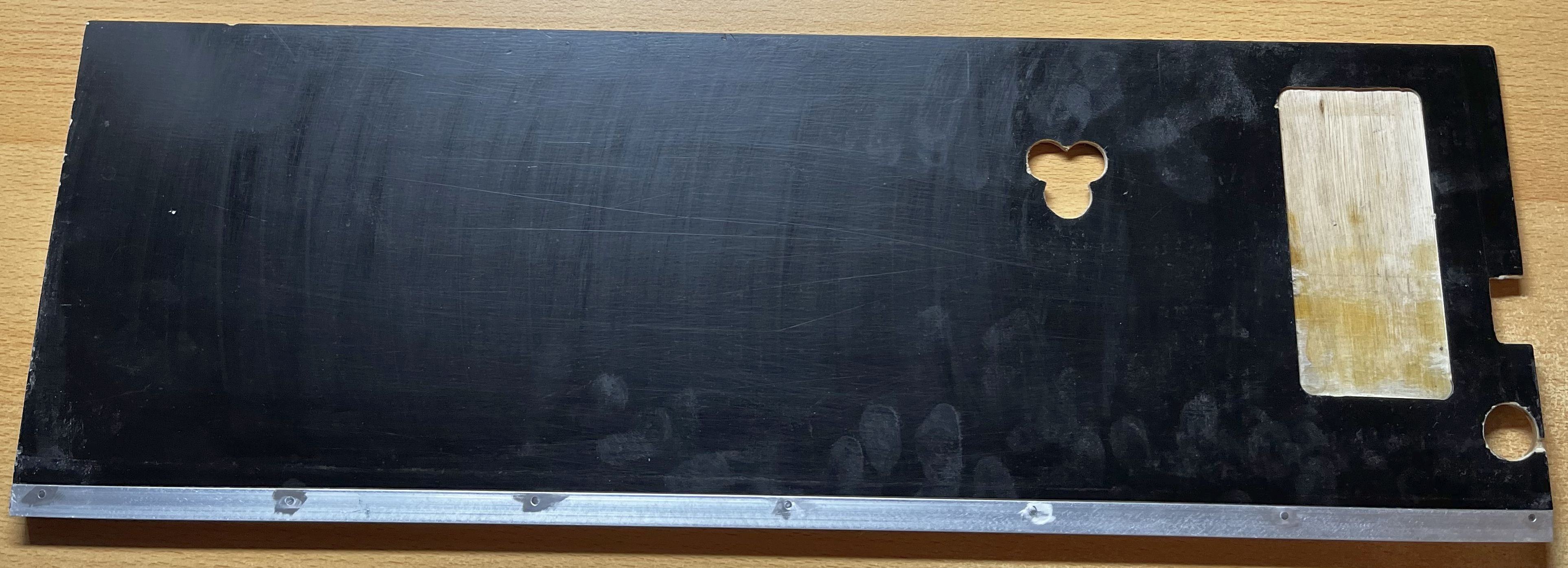

Die neu gestaltete Abdeckung für den unteren Radiator.
Diesmal aus 4mm Magnoplan, statt 3mm HDF - HDF war ganz okay, hat sich aber leicht gebogen und ich wollte es stabiler.
Aufgrund der Unterschiedlichen Dicke auch die Vertiefung, damit der Radiator auf der gleichen Höhe sitzt und ich nicht wieder am Gehäuse rumbohren muss.
desweiteren ist ein Alu-Winkel verschraubt, so dass der Spalt an der Glasscheibe abgedeckt ist (hatte ich in meinem vorigen Build leider nicht bedacht und daher stand der Spalt offen).
Und ja, das sind meine Fingerabdrücke auf Kleber-Resten - ich musste die erste Lage Stoff nochmal entsorgen, da ich die Toleranzen zu klein gewählt hatte und ich die Platte mit Gewalt hätte einpressen müssen...

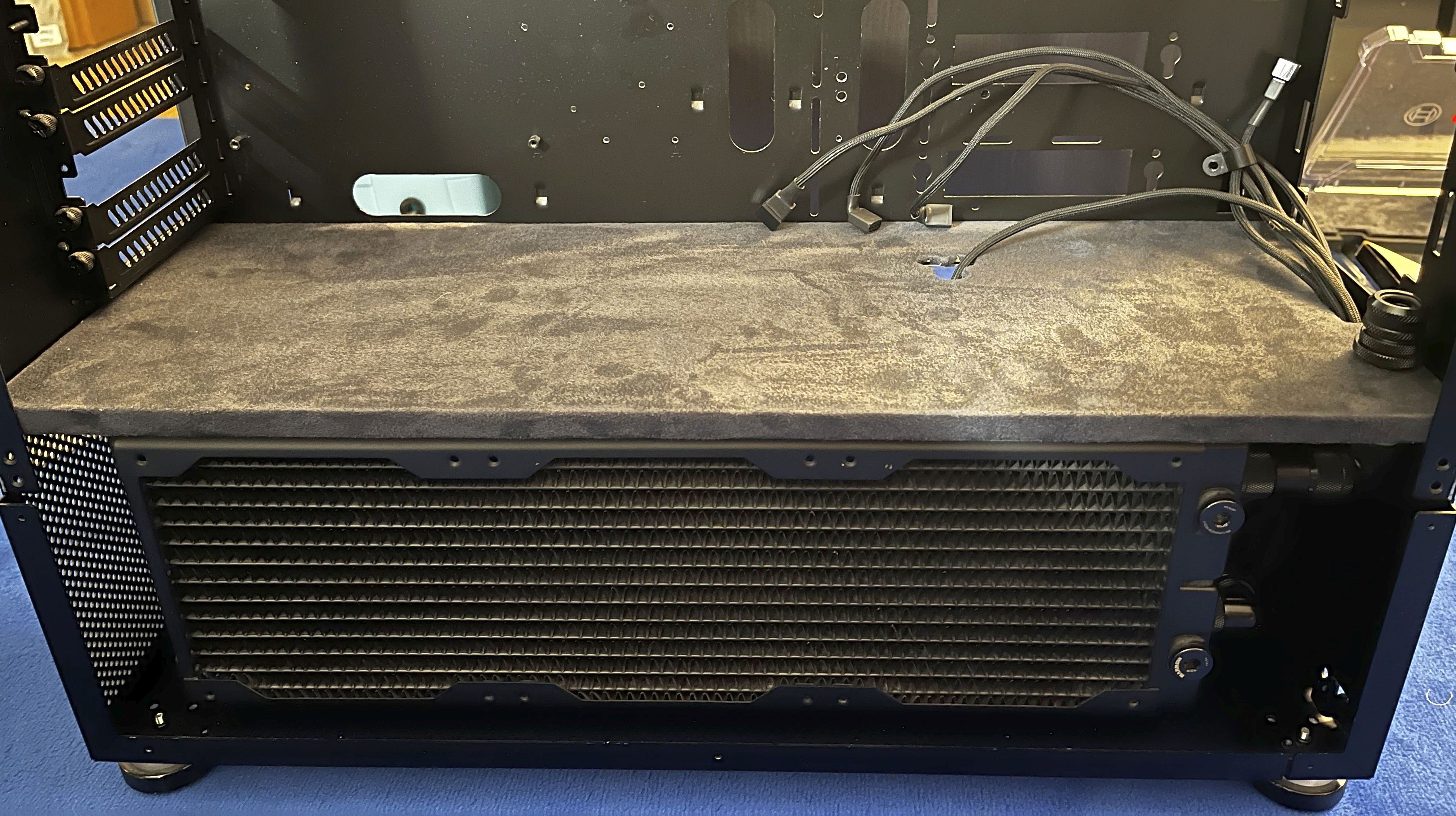

So sieht das Ganze nun verbaut aus:
Der Stoff sieht auf der Belichtung leider echt grintig aus, aber in echt sieht es gut aus.
Die Kabel die man sieht sind selbst gecrimpt in der (fast) richtigen Länge.
Es handelt sich um 3 Lüfter und 2 Aquabuskabel.

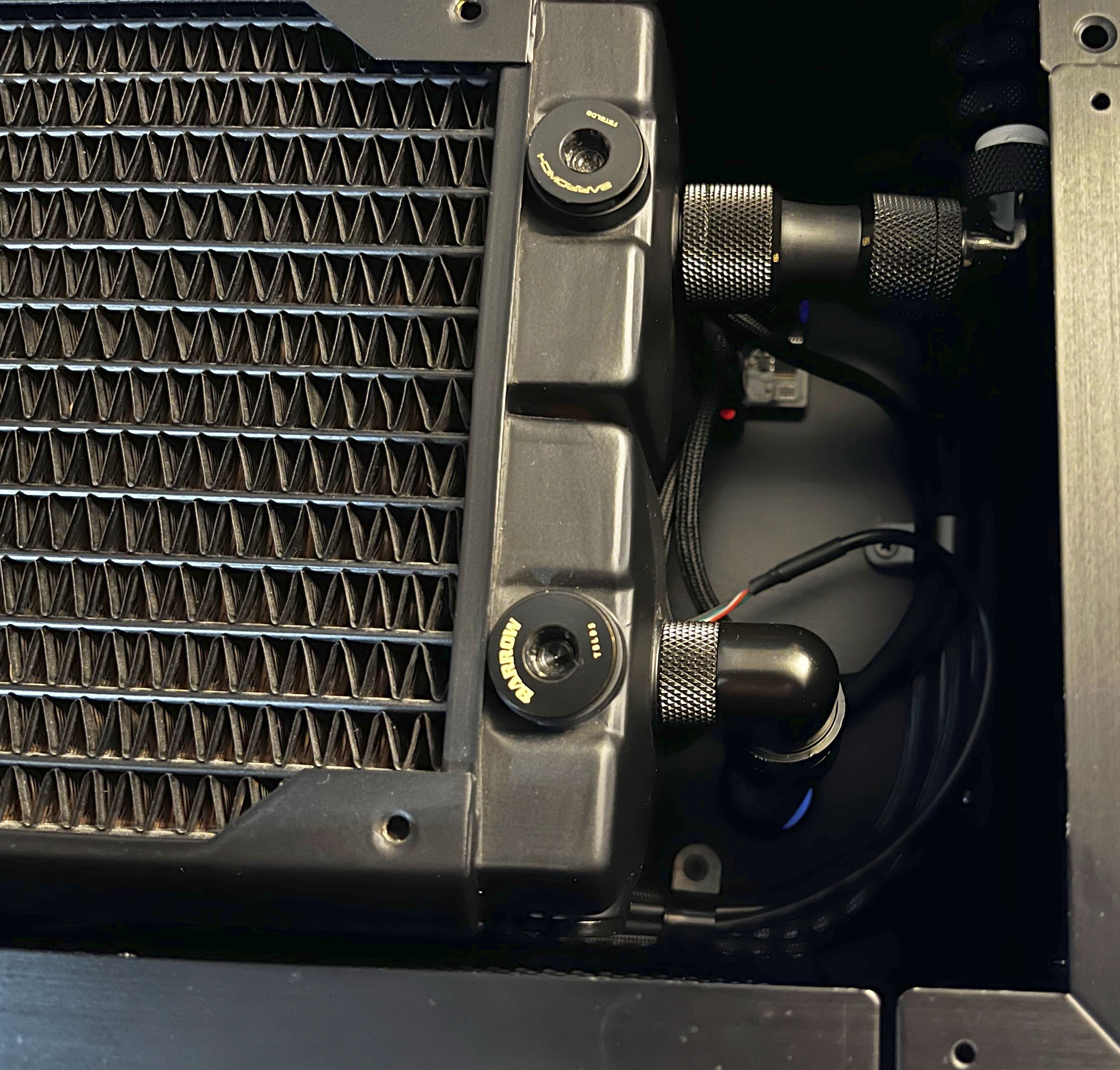

Ich habe mich dazu entschieden das AC x4 nicht mehr Huckepack auf das Aquaero zu schrauben, sondern im Boden des Gehäuses zu verbauen, da dies eine deutlich elegantere Kabelführung ermöglichte.
Es versteckt sich nun hier, neben dem Radiator. Der 4-Pin Pfostenstecker wurde kurzerhand umgelötet auf einen 4Pin Fan-Connector. Somit ist der Anschluss hier auch Verpolungssicher
Leider habe ich keine gute Lösung gefunden die dummen Micro-JST Kabe zu ersetzen.
Selbst crimpen kann ich sie nicht und usrprünglich war der Plan ordentliche Kabel anzulöten - das hätte die Leitung aber aufgrund des Schrumpfschlauchs wieder zu dick zum Sleeven gemacht.
Daher habe ich mich einfach dazu entschlossen die orginalen Kabel so zu lassen und an 2 Stellen einfach verlängerungskabel zu verwenden.
