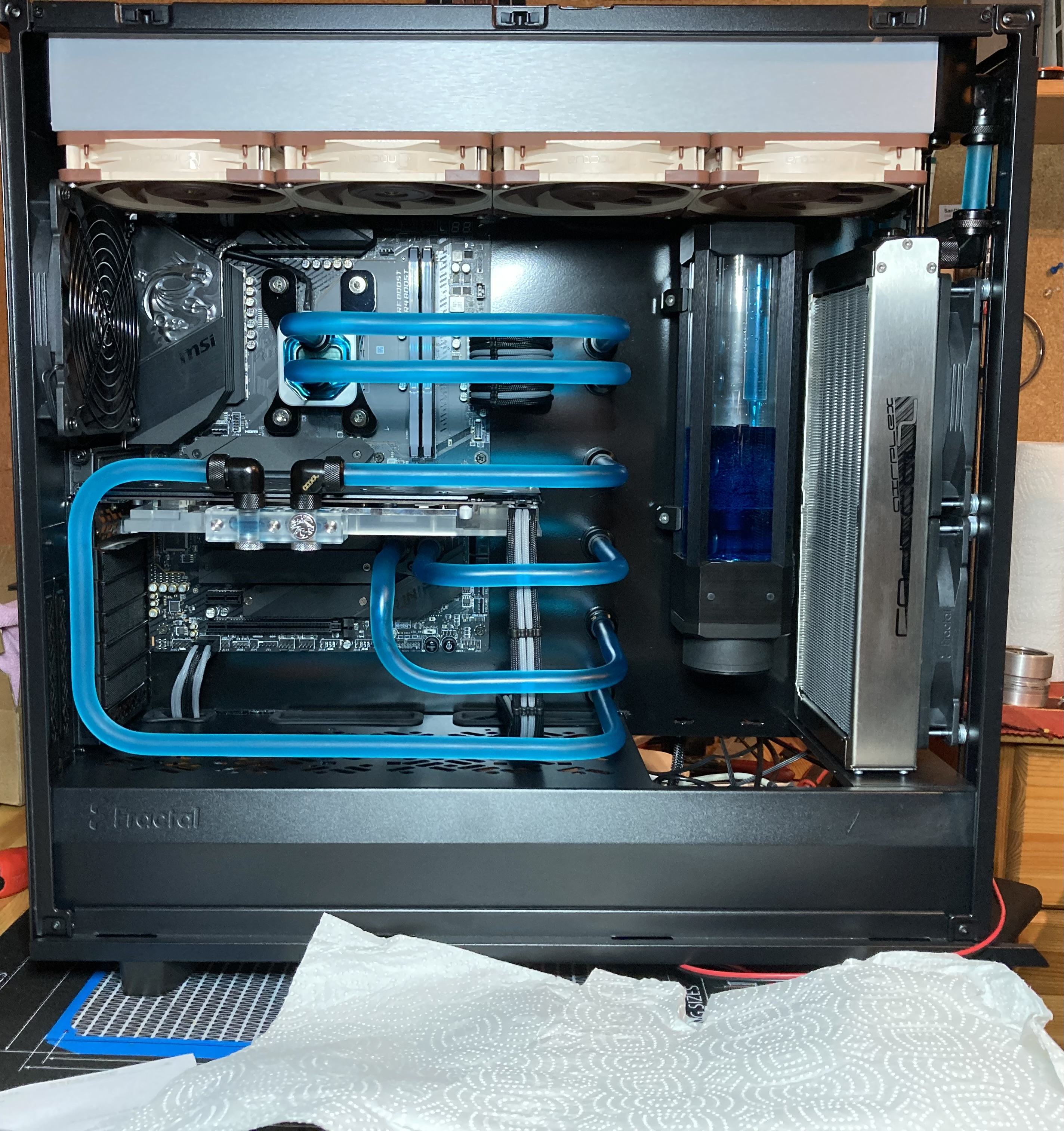

bin auch mal wieder am Basteln ... nach 5 Jahren ist ein neues Case eingezogen (Corsair 5000D)
die schmutzige Arbeit hab ich heute noch geschafft, die Löcher für die Schnellkupplungen und die Datenleitung sind fertig...
... der alte Dicke (360er) steht für seinen letzten (kurzen) Einsatz bereit bevor er verkauft und gegen zwei 420er Edelstahlhoschis eingetauscht wird (also, sofern se mal geliefert werden... wenn die von Watercool hier mitlesen: kommt mal in die Puschen Jungs, jetzt sinds schon fast 2 Wochen :rolleyes2: )...
neue Neutrik Stecker und Buchsen hab ich noch bestellt jetzt, früher reichten 3 Pins, jetzt nicht mehr... muss ich tauschen... ansonsten ist für die morgige Bastelsession alles da:
Mal schauen ob ich den alten MoRa überhaupt nochmal dazwischenklemme für die paar Tage oder bis zum Eintreffen der zwei Neuen die Schott's einfach kurzschließe... 2x360er intern wirds schon tun für ein paar Tage :LOL:
Der Patient für dieses Unterfangen ist übrigens schon in Betrieb und noch staubtrocken...
System ist unter meinem Avatar angeführt... 2 Monate Luftkühlung reicht, diesen Lärm und diese Temperaturen hält ja keiner aus, freu mich wieder aufs Wasser
Viel Spaß und gutes Gelingen 👍
... zwei 420er Edelstahlhoschis eingetauscht wird (also, sofern se mal geliefert werden... wenn die von Watercool hier mitlesen: kommt mal in die Puschen Jungs, jetzt sinds schon fast 2 Wochen :rolleyes2: )...
Die sind wahrscheinlich mit dem Polieren des Edelstahl beschäftigt. Warum das solange dauert wirst du sehen wenn du die Teile auspackst. Viel Spaß damit.

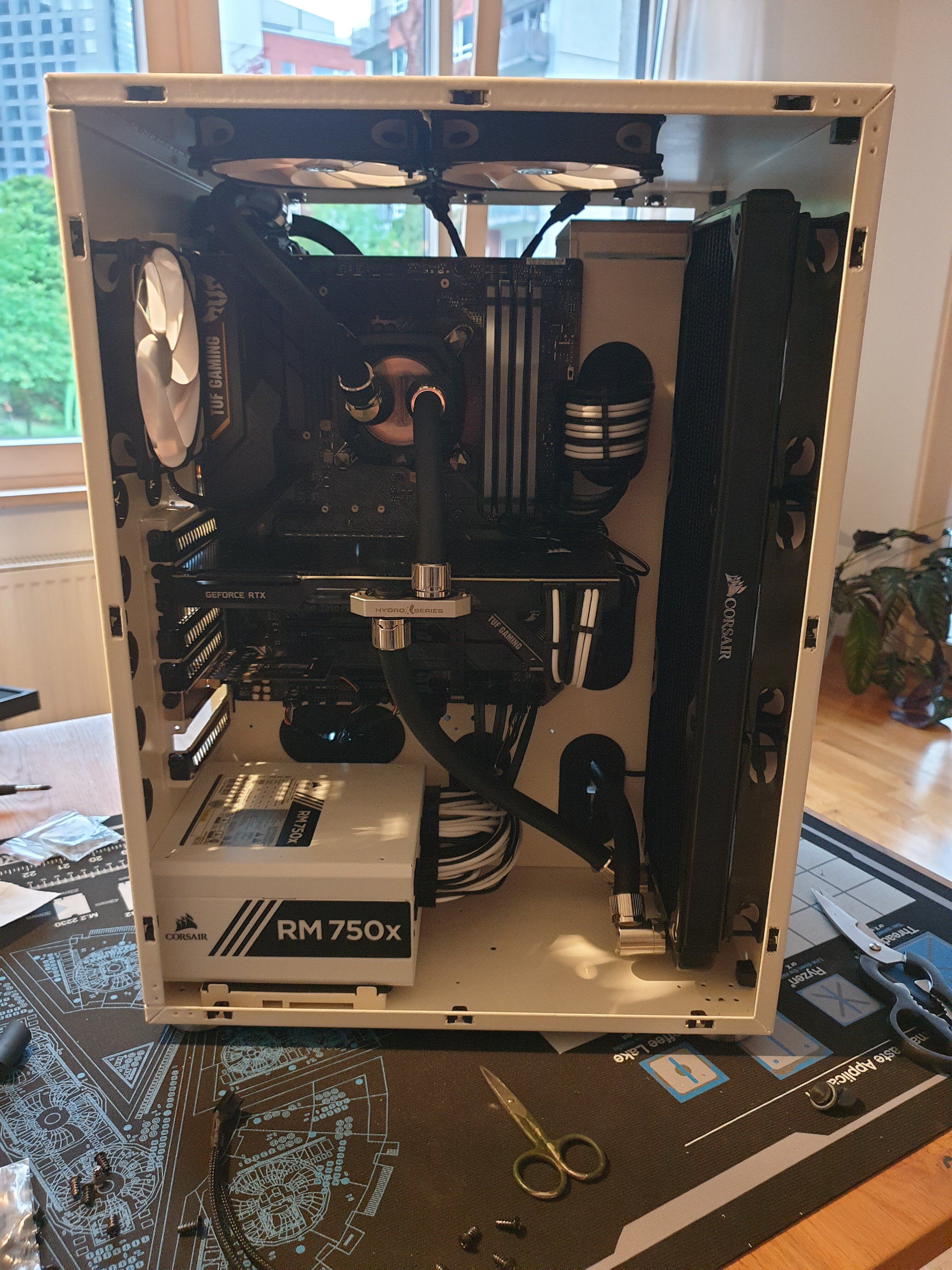

ging gut voran gestern...
3080ti mal entkernt...
wie üblich das ein oder andere Teil gut 5 Mal ein und ausgebaut bis alles gepasst hat... das Case ist von der Radiatorpositionierung ziemlich bescheiden (der 8auer hat da schonmal ein Video dazu gemacht) ... aber ging trotzdem relativ problemlos... die Idee mit der Rückführung hab ich vom Roman übernommen...
Blockinstallation (+Backplate)... die Hue-Play-Leuchten kann man auch gut als Tischlampe benutzen hab ich rausgefunden :d
paar Stunden später war das Meiste drin...
hinter der inneren Casetür siehts etwas unordentlich aus aber das ist mir ziemlich schnuppe ... die Anschlüsse für die MoRa's hab ich aktuell nur mal kurzgeschlossen
Befüllen...
hält alles dicht... am späten Nachmittag war ich fertig...
hab dann nur noch ein wenig mitm Licht rumgespielt... glaub das orange bleibt vorerst
oder doch weiß? ...
mal sehen... beim zocken ist alles knallrot... die Philips Hue Lampen im Arbeitszimmer sind auch drangekoppelt... mit Rot ist das dann halt schon ordentlich Puff-Feeling :d
Die Asus 10GB Ethernetkarte stört die Optik noch ein wenig... mal schauen ob ich die noch gegen eine schwarze austausche... die 2,5G der MB-Anschlüsse sind mir jedenfalls zu wenig, ich möchte den Rechner auch zum Heimvideo-Schneiden hernehmen und da gehen ordentliche Mengen Daten hin und her immer.
Als Steuerung nehm ich momentan einen Corsair Commander Pro... der hat aber irgend ein Problem und macht seltsame Sachen... werde deswegen wieder zurück zu einem Aquaero wechseln, hab eh noch einen 6LT hier liegen... ich bin aber noch nicht ganz sicher ob der AE ins Gehäuse oder extern zu den Radis kommen wird... ich möchte mit den beiden MoRa's ein mobiles Kühlungsrack bauen, was an die Wand geschraubt werden kann... Details dazu hab ich mir noch nicht überlegt... wird ein Mix aus Massivholz und Edelstahlblenden, irgend sowas, keine Ahnung.
Wird jedenfalls eh Zeit, dass die zwei MoRa's kommen, die Temperaturen mit den zwei dünnen internen 360ern sind absolut beschissen... beide saugen Frischluft und auf voller Geschwindigkeit hab ich über 50° Wassertemperatur bei Vollast >30min ... CPU und GPU sind zwar auf Anschlag übertaktet aber das ist mir bei weitem zu viel... ich bin 3-4° Zimmertemp-Delta gewohnt und das möcht ich auch definitiv wieder erreichen.
