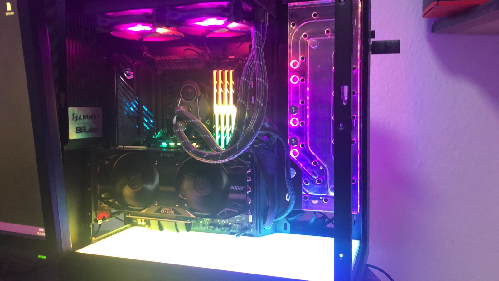

Einfach ne große led Platte oder watt is datt?
Macht Disco....deswegen finde ich die Supporter die ein slight entwickeln mega...
Ob es Tasso ist oder Markus oder in dem Fall, Goldzero ist, einfach immer wieder schön anzusehen.....👍

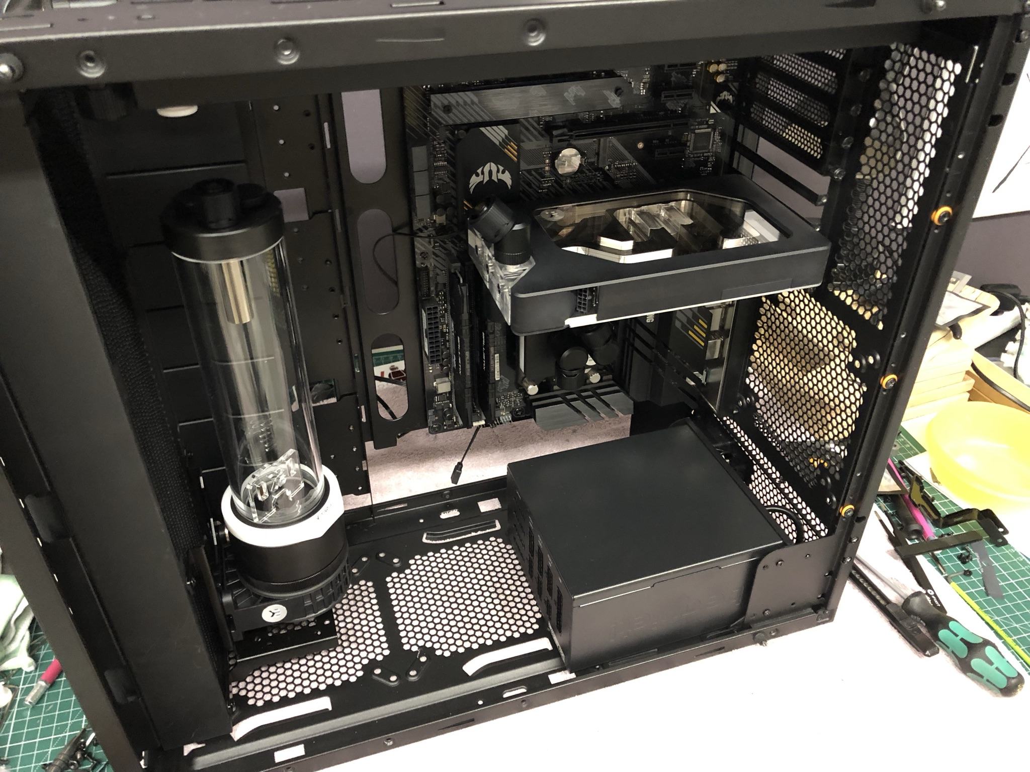

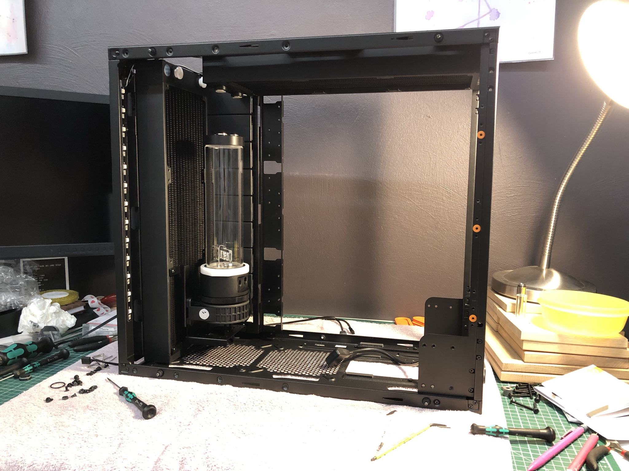

Hi zusammen, im anderen Thread gibt es ja schon einige Bilder meines fertigen Loops, hier nun auch noch ein paar Impressionen, wie ich 20 Stunden dafür gebraucht habe.

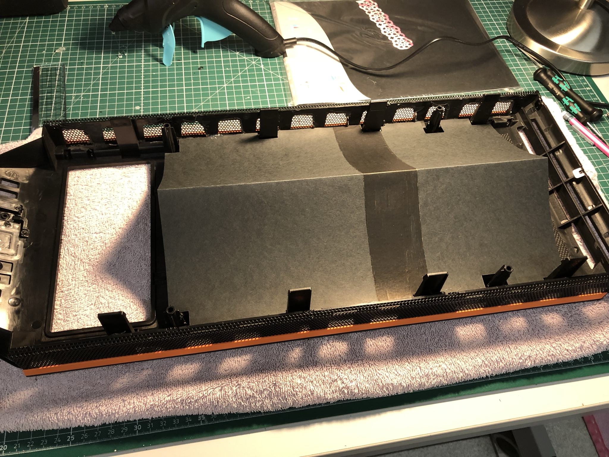

Entfernen der Aufkleber der 140er Lüfter von BeQuiet (SilentWings 2) mit Föhn und Skalpell

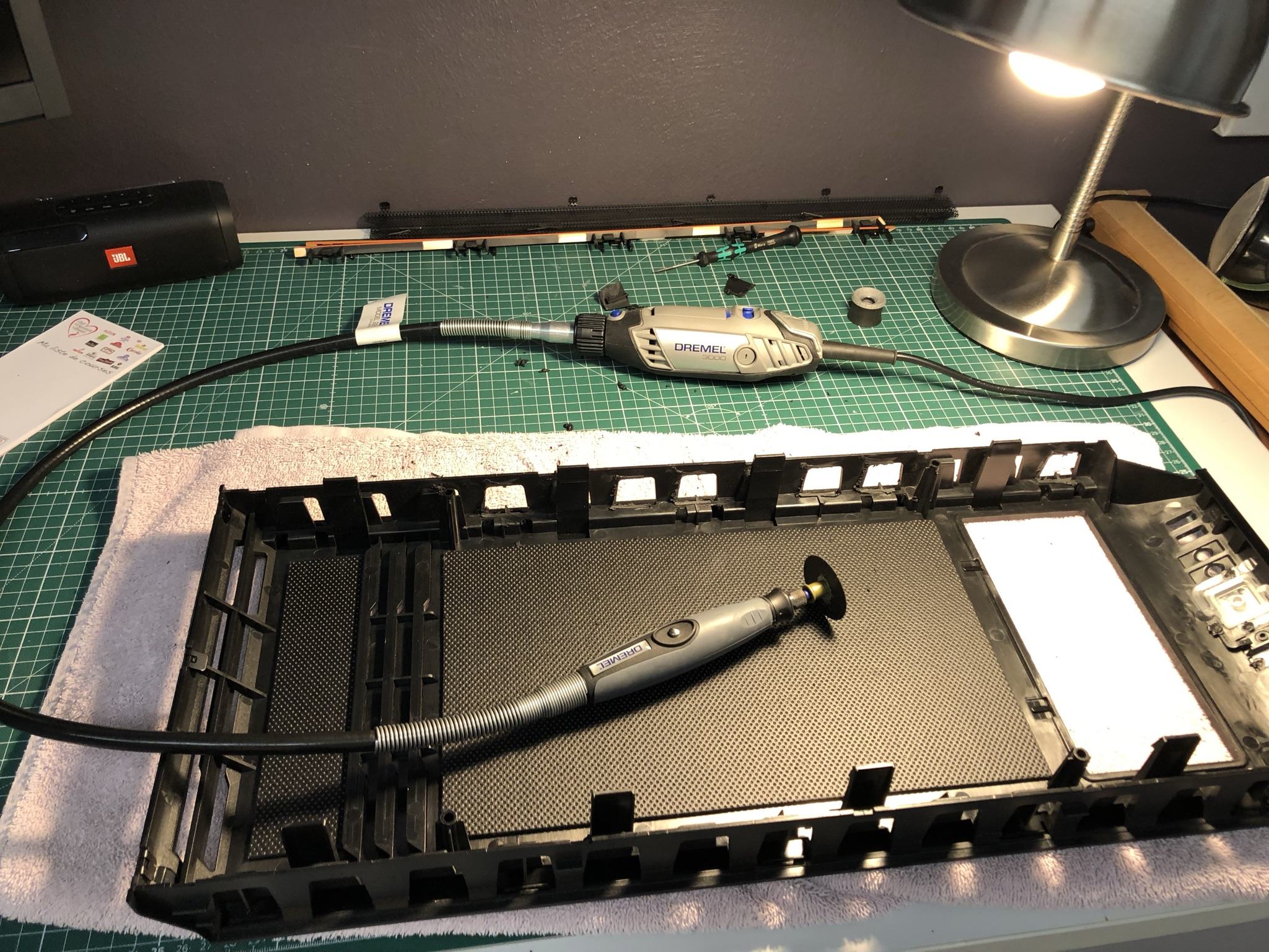

Rausdremeln der Schallbrecher und Einkleben einer Luftführung in den Deckel (Danke an den User, dessen Namen ich nichtmehr im Kopf habe, für die Idee mit der Luftführung). Ich habe Karton verwendet, der mit Heißkleber eingeklebt wurde.

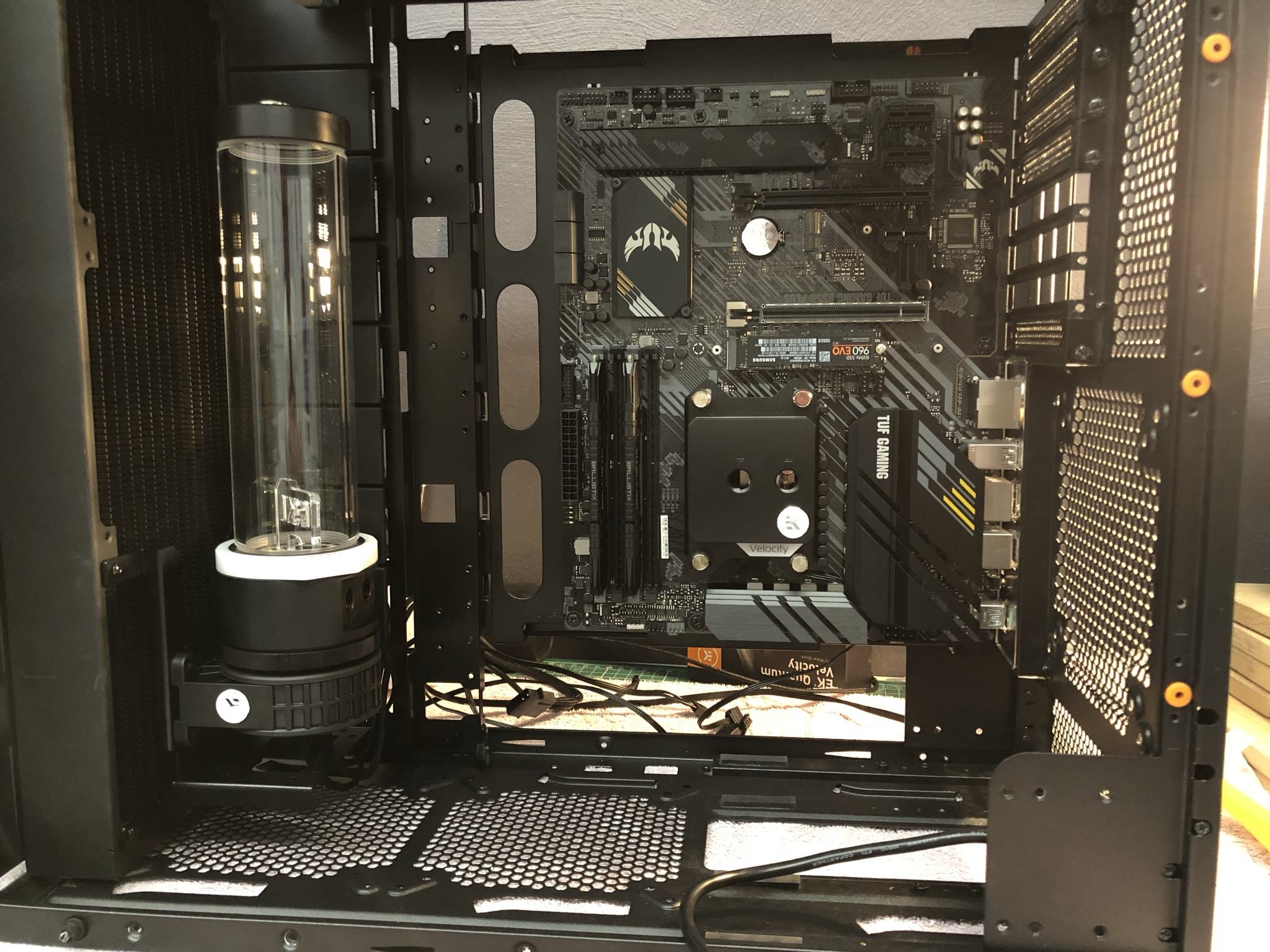

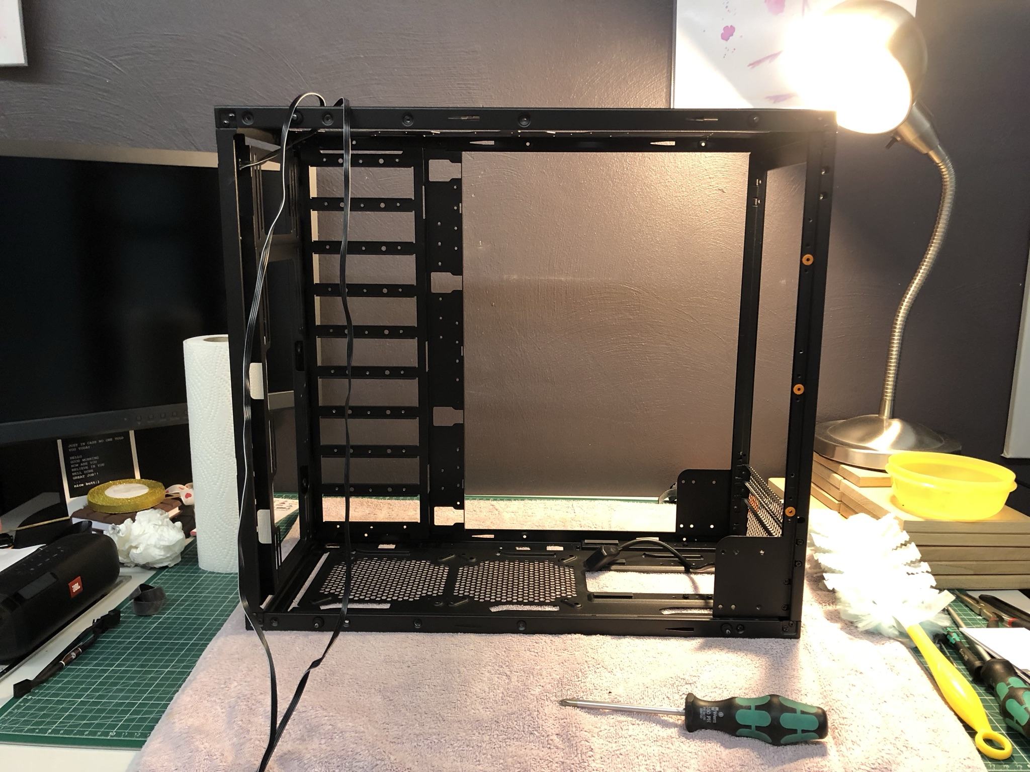

Ausbau der Hardware

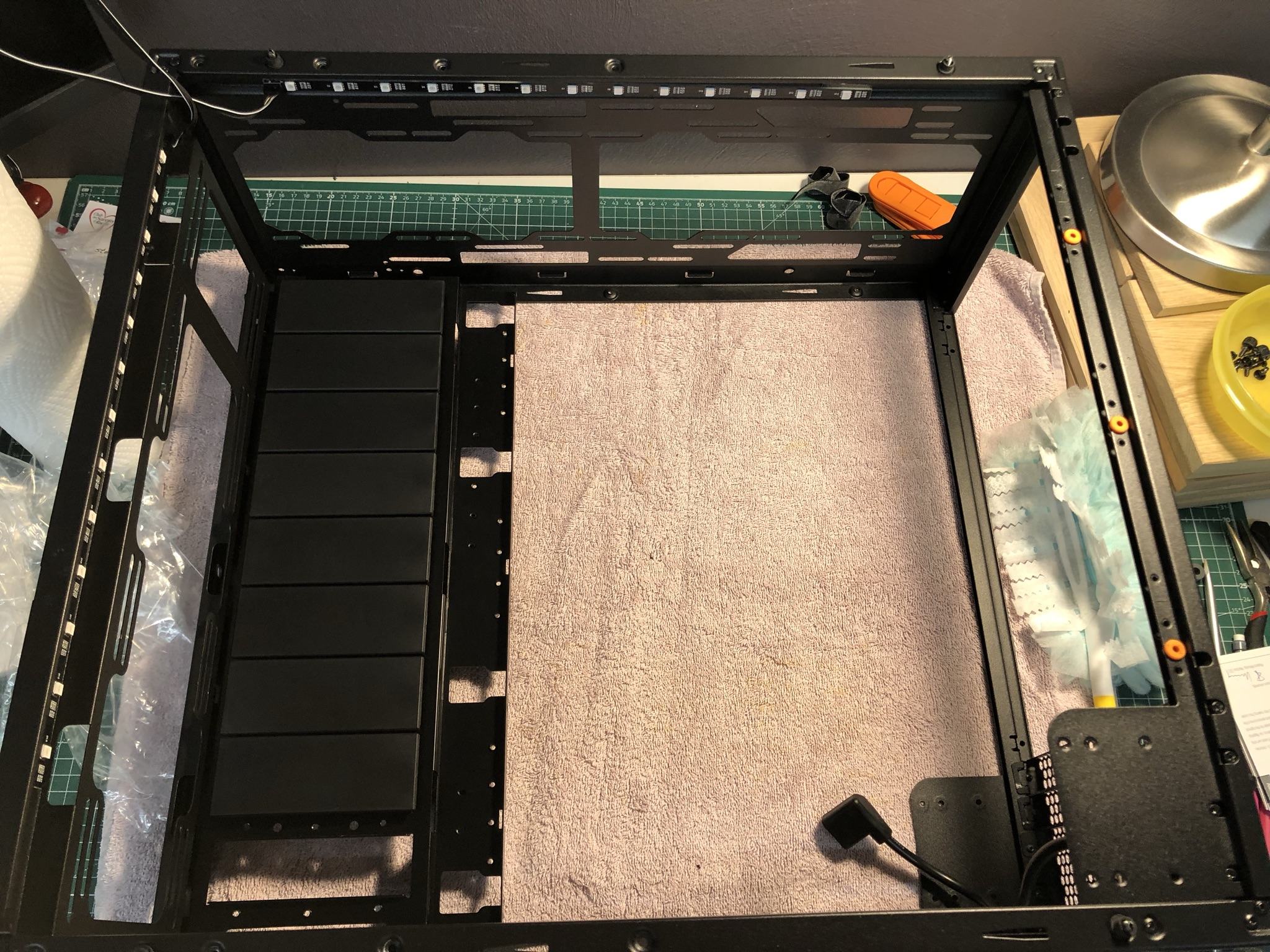

Einmal mit ohne allem.
Einbau der Laufwerksabdeckungsblenden

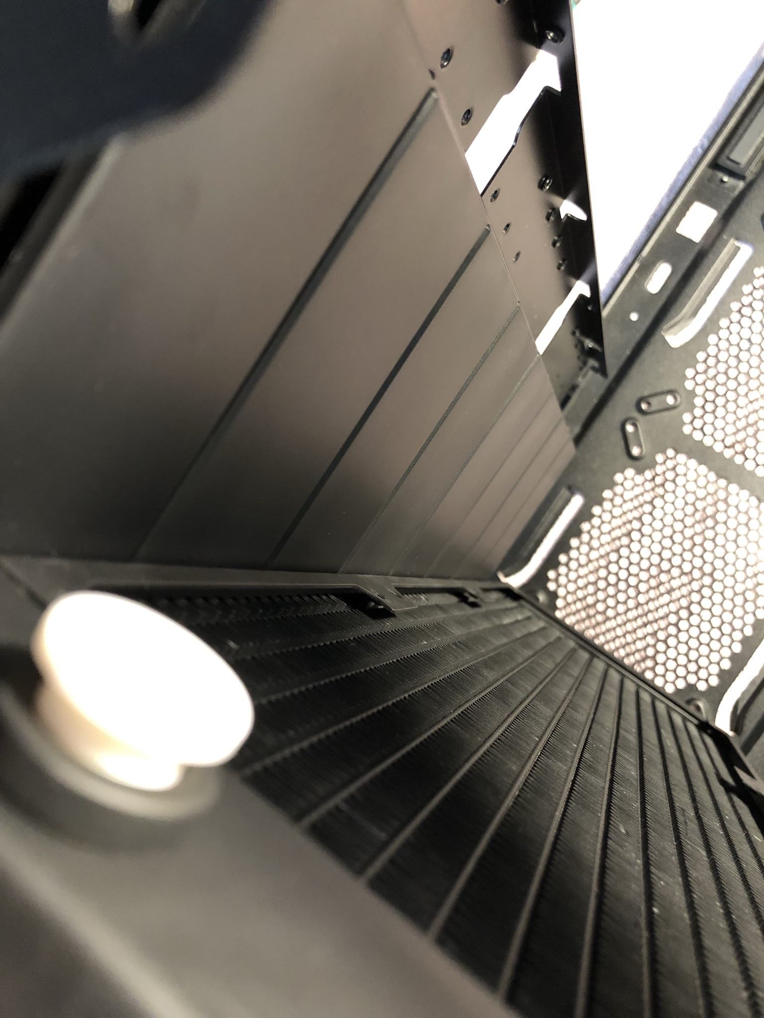

Einbau des 420er Radiators (der Gummihammer hatte seine Berechtingung, da die Laufwerksschachtabdeckungen von der Tiefe her mit dem Radiator kollidieren (um ca. einen Millimeter). Also Seitenblende mit den Laufwerksschächten raus, Radiator rein, Lüftern dran und Seitenblende reinhämmern (Dabei noch eine der innensechskantschrauben von EK runddrehen, dafür die Rohrzange. Die Schrauben von EK sind unfassbar billig) Dann beim Reinhämmern 3 mal die Kabel der Lüfter einklemmen und immer wieder alles auseinander bauen bis es endlich passt.

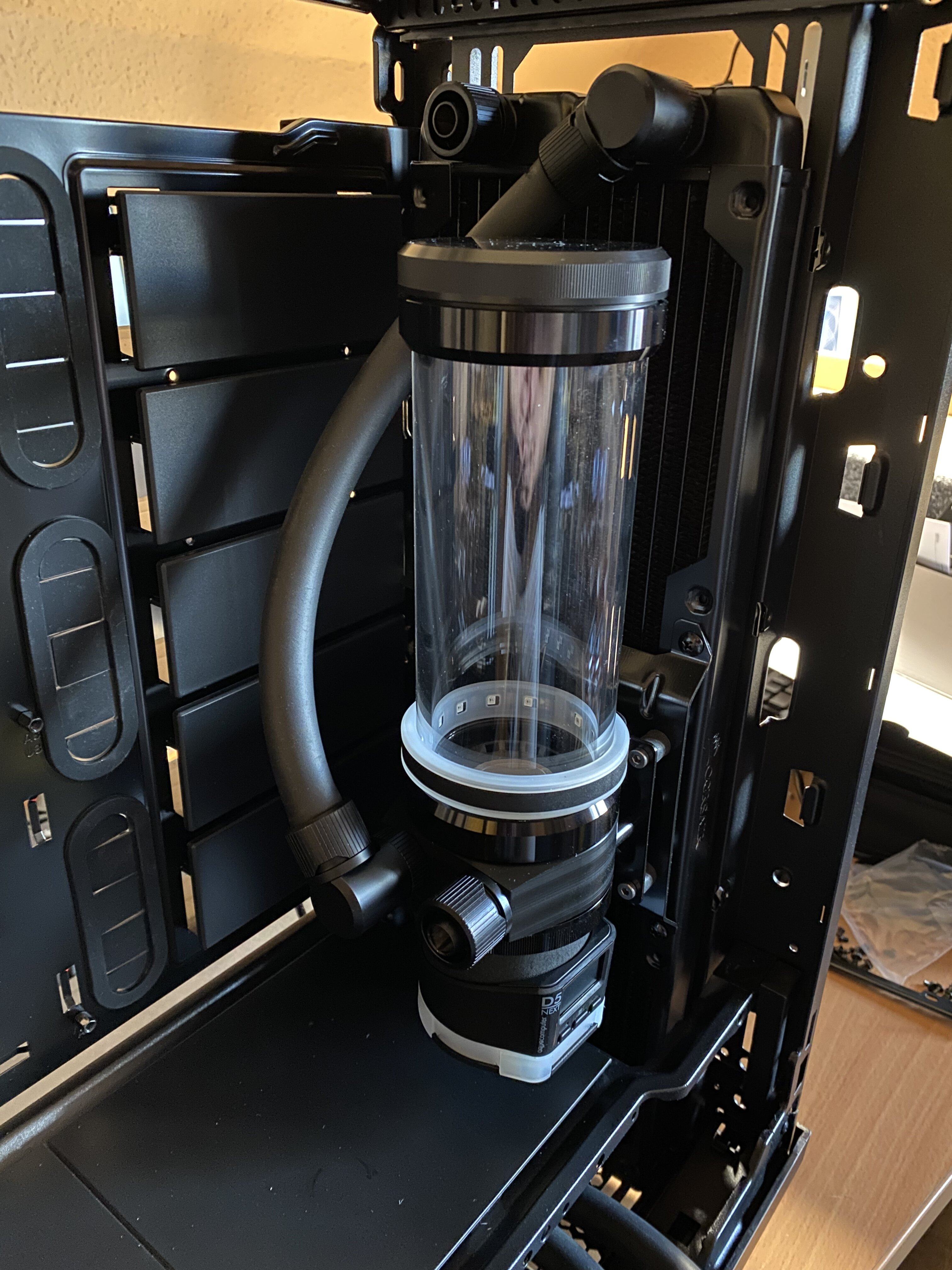

2. Radiator und Pumpe einbauen.
Danach ist mir aufgefallen, dass sie ja noch gedreht werden muss und man von hinten nicht drankommt, also nochmal Pumpe raus und richtig montieren. Dann das erste mal die Hardware rein.
Grafikkartenkühler drauf (Gefühl 500 Wärmeleitpads zurechtschneiden), einbauen und Fittings anschrauben.
Merken, dass das TUF Logo auf dem MB richtig räudig aussieht. Also Grafikkarte nochmal raus und mit dem Acrylstift übermalt. Gefällt mir immernoch nicht so richtig, aber ich wollte nicht 2 Tage auf ein neues Mainboard warten (Vor allem, da in absehbarer Zeit die passiven X570s Boards kommen)

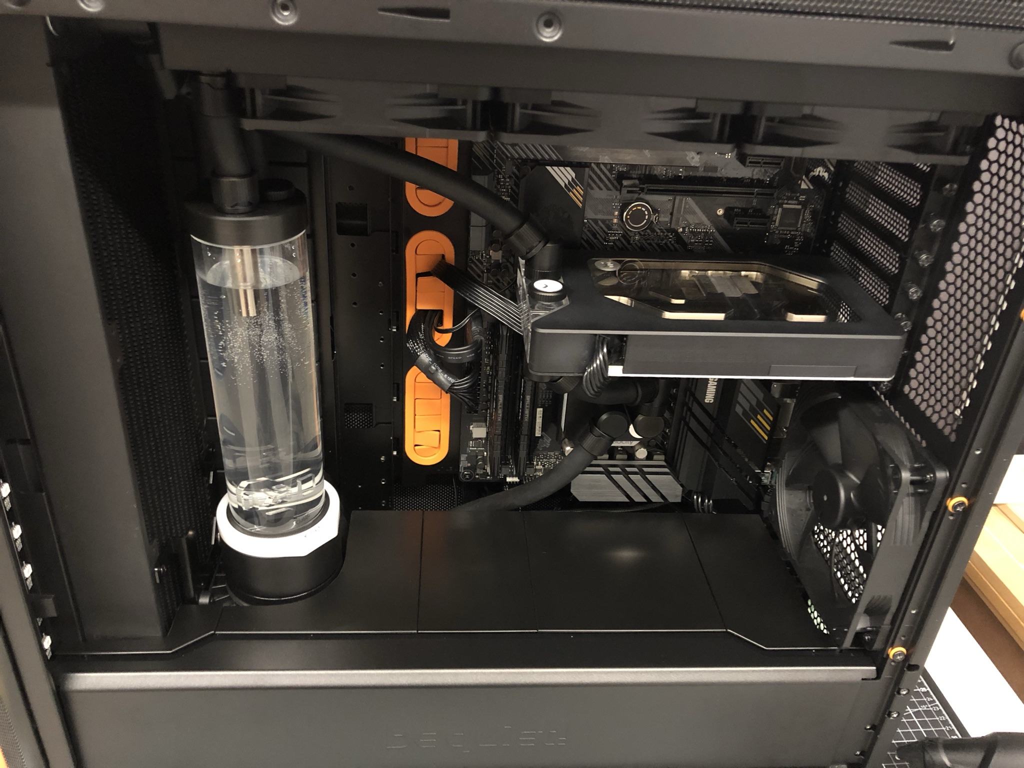

Verschlauchen (Was eine Arbeit, wenn man an nichts gescheit rankommt und der Schlauch extrem fest sitzt)
Das erste mal wassern (Zu meinem Erstaunen war alles auf Anhieb dicht) und 14 Stunden mit externem Netzteil laufen lassen (Man weiß ja nie)
Zum Schluss noch die Netzteilabdeckung + Kunststoff anpassen und einbauen.
Und fertig. Über Fragen/Anregungen freue ich mich natürlich!

Wäre oben auch ein 280er Radi reingegangen?
Ich glaube, der hätte oben einfacher reingepasst, als der 360er.

Das TUF Logo hätte ich glaub auch übermalt. Erinnert zu stark an Arschgeweih :ROFLMAO:
Welchen Vorteil bring die Luftführung im Deckel genau? Wahrscheinlich lenkt die Pappe die Luft zu den seitlichen Schlitzen raus, weil der Deckel oben ansonsten dicht ist, oder?

Der Rechner steht bei mir links unter dem Tisch in der Nähe der Wand, da muss es einfach invertiert sein. Es gibt leider echt wenige Gehäuse auf dem Markt, welche das Layout unterstützen. Ich glaube das kommende O11 Dynamic soll invertierbar sein, indem man einfach die Füße auf den Deckel schraubt und es rumdreht.
Das TUF Logo ist ein Graus. Vorher habe ich es nicht gesehen, da die 3090 einfach zu massiv war. Aber ab dem Umbau hat es mich andauernd gestört. Ich war echt drauf und dran am Samstag ein Board zu kaufen. Allerdings war das Einzige, welches mir gefallen hat und an welches ich rangekommen wäre, ein Asus ROG Dark Hero für 550€. Dann wurde es halt der Acrylstift.
Ich bin mir ehrlich gesagt garnicht 100% sicher, ob die Luftführung sehr viel bringt (Die Schallbrecher rauszuschneiden bringt auf jeden Fall etwas). Ich fand die Idee gut und habe sie adaptiert. Der Deckel ist leider bis nach hinten geschlossen. Darum hat man in dem Gehäuse auch häufig Probleme mit Airflow und Stauhitze.

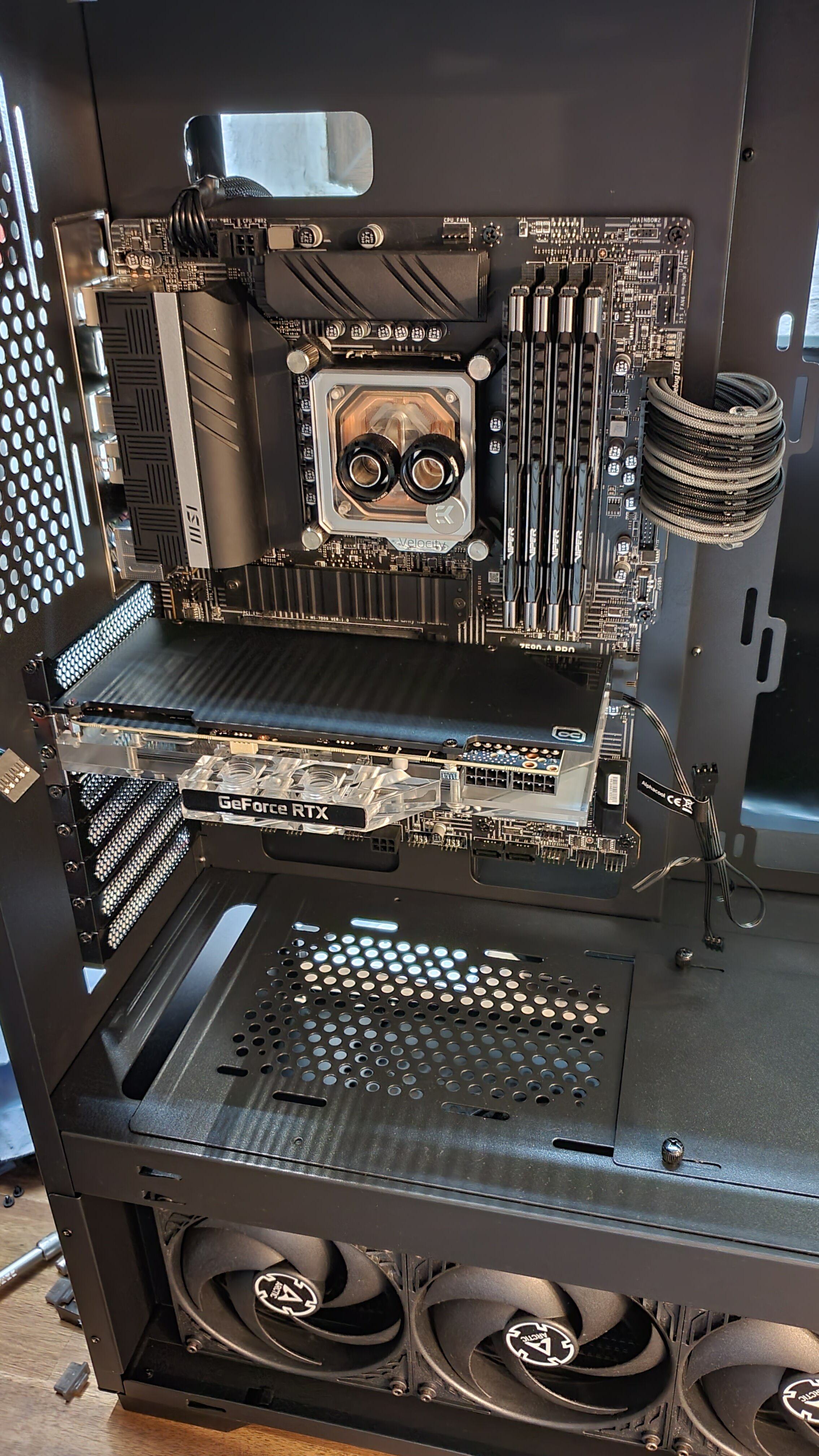

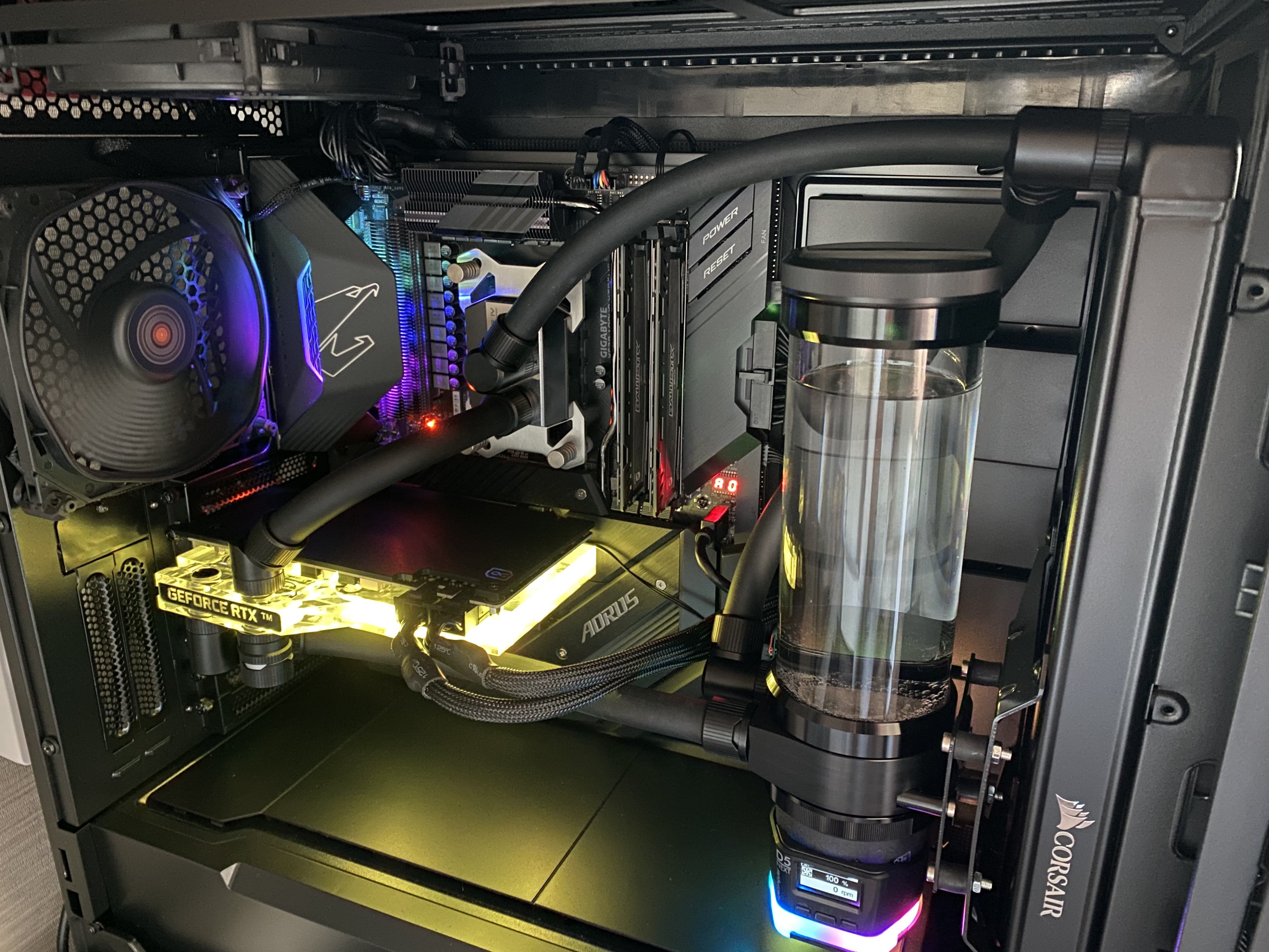

Morgen wird der Rest eingebaut. Die erste Wakü seit 20 Jahren. 😬
System läuft und ist dicht. 😁
Für die Radiator-Lüfter habe ich noch einen PWM-Splitter bestellt, damit die D5 Next die Regelung übernehmen kann.
Eine herrliche Ruhe nun.
@DerMalle Sehe ich das richtig dass du das komplette System mit einem einzelnen Radiator kühlst? Denn herrlich ruhig sollte das zwar trotzdem sein, aber eben nur sehr kurz weil das Wasser echt super fix warm werden sollte 😅
Im Verhältnis zu vorher ist das ruhig. 😁
Falls es nicht reichen sollte, habe ich noch Platz für einen 360er im Deckel.
Oder ein Mora neben dem Rechner. :)

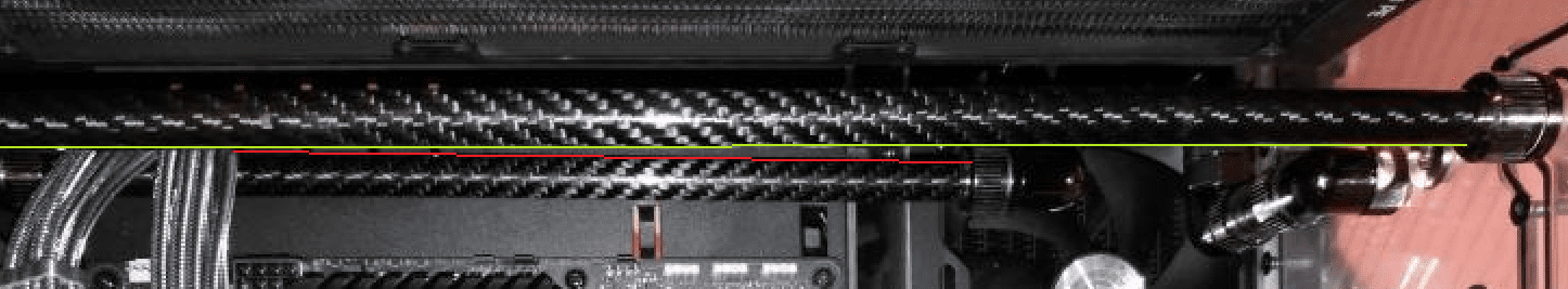

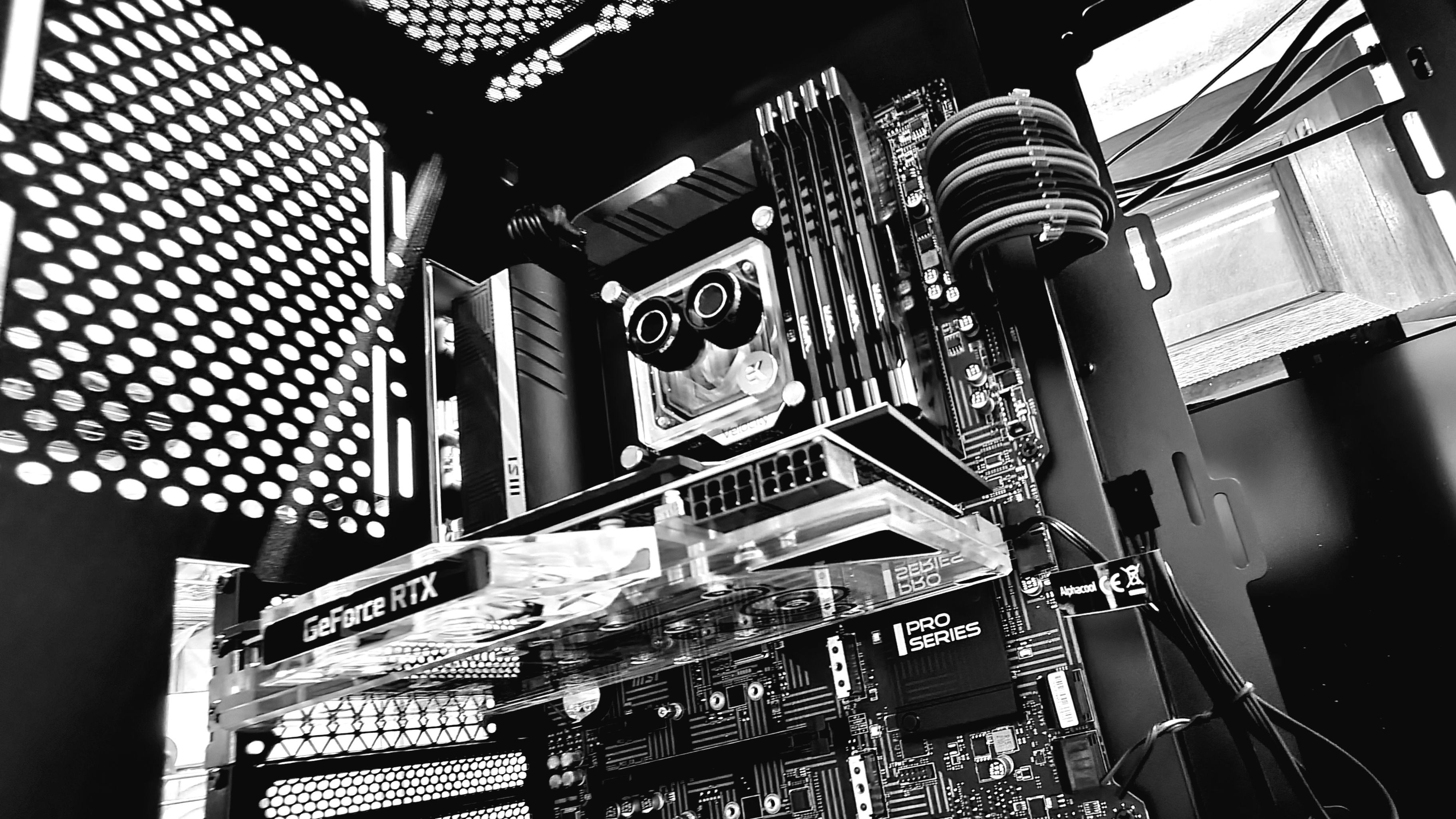

hab mich jetz doch dazu entschlossen, den RAM auch unter Wasser zu setzen. War einfacher in den Kreislauf einzubinden als gedacht. Bisschen Hirnschmalz beim Bau regelt :d
@Infin1tum je mehr Bilder ich von den Carbontubes sehe desto mehr möchte ich es selbst machen, sieht super aus :d
Ist mal was anderes als transparentes Acryl. Aber die zu berarbeiten ist nich so ganz ohne. Du brauchst ne Diamanttrennscheibe für den Dremel, um die Rohre vernnünftig zuschneiden zu können und den Staub sollte man keinesfalls einatmen. Zum Glück gehören FFP2 Masken ja inzwischen zu jedem Haushalt :d
Und die ganzen Winkeladapter gehen ganz schön ins Geld. Ich schneide die tubes grob zu und passe die Länge dann Millimeter für Millimeter an, bis es passt. Einmal zu kurz und das Ding ist im Eimer, wenn du Glück hast, kannst dus noch wo anders hernehmen aber bei dem Preis trotzdem ärgerlich Verschnitt zu produzieren.
Wenn dann alles fertig ist, kann ich erstmal alles nochmal auseinanderbauen, die ganzen Rohre mit der Bürste durchschrubben und es wieder zusammensetzen :d
Der Teil dort hinten gefällt mir auch noch nicht so richtig, die hintere tube ist schief. Sehen tut mans zwar soweiso nicht mehr, wenn die Lüfter dran sind aber stören tut es mich trotzdem, jetzt wo ich das gesehen habe :unsure:
Vielleicht mach ich beim Winkel ne Schottverschaubung und leg die Leitung hinter dem motherboard-tray lang. Würde glaub ich ganz cool aussehen. Muss nur rausfinden, in welchem Winkel das zueinander steht. Auf den ersten Blick 30 oder 45°, hoffentlich nix komisches dazwischen.
