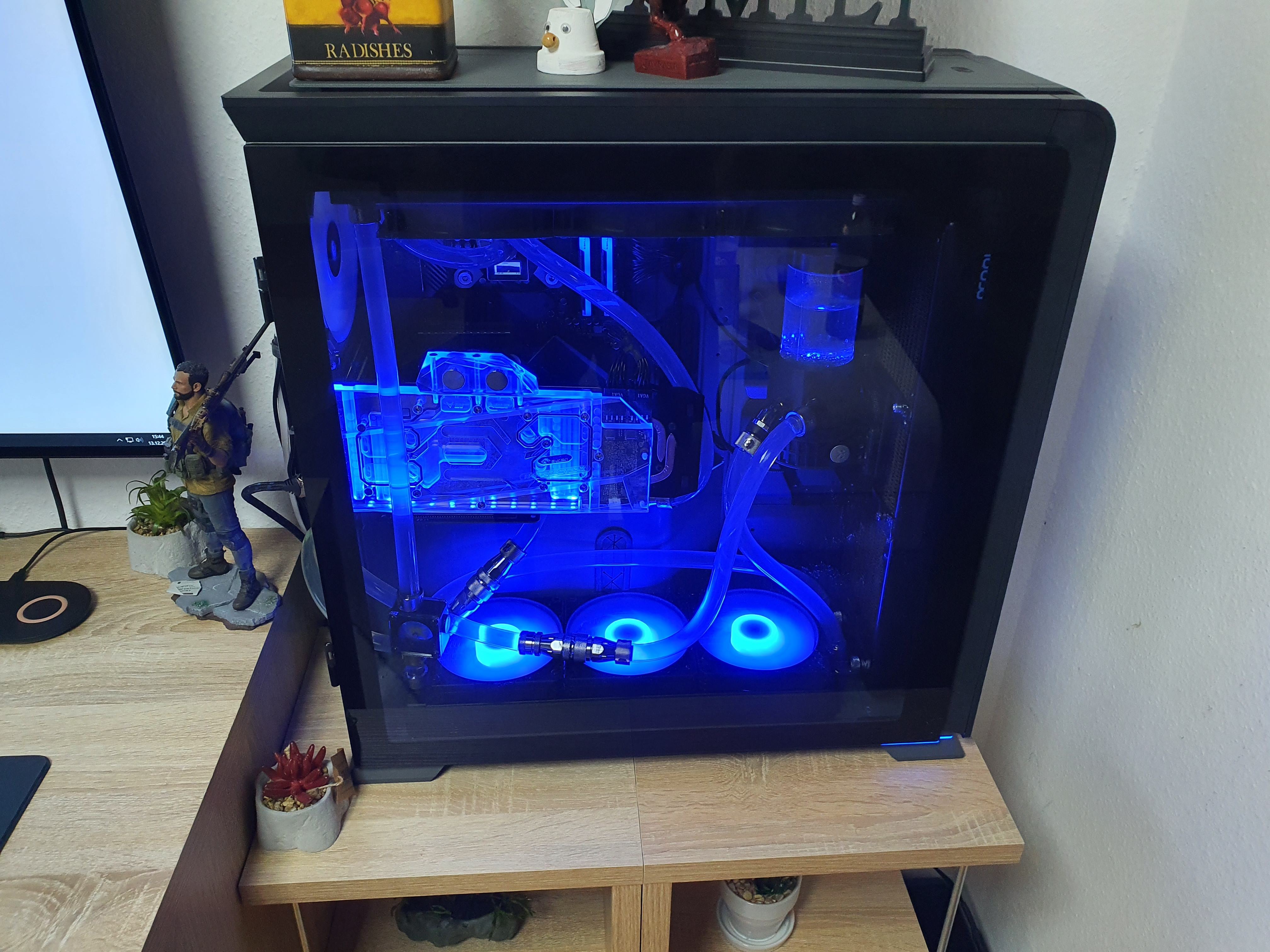

Bisschen "oldschool". Der alte "übergangs-"Schlauch fliegt noch raus. Neuer Schlauch oder doch Tubes? :hmm:
Zumindest ist erstmal alles wieder sauber und die "neue" Hardware unter Wasser.

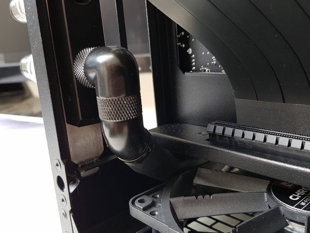

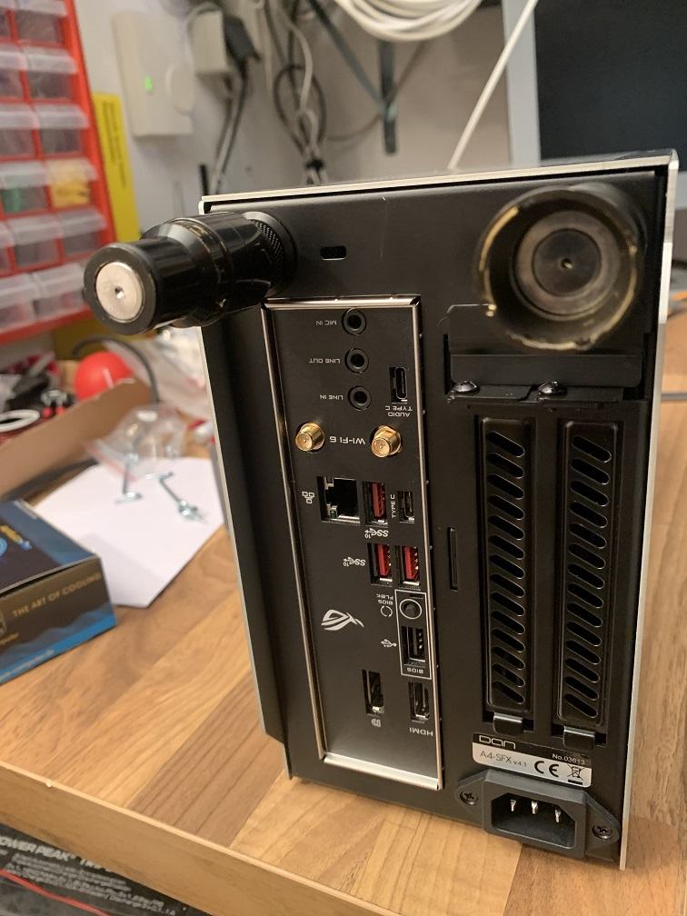

@Otto Riegel Ich warte leider immer noch auf beide Blöcke, kann daher nur Probesitzen. Die spannende Frage wird sein, wo ich bloß den High Flow Durchflusssensor unterbringen soll...? :d
Die fetten Bitspower Schnelltrennies wirken an dem kleinen Case wie ein Raketenantrieb... sind aber noch nicht festgezogen, rechts der versperrt ja leider die Schrauben für die Graka.
Das wird wirklich spannend :haha: Sieht aber doch schon gut aus. Wüsste bei mir gar nicht, wo ich den HighFlow unterbringen sollte. Hinter einer der Kupplungen ist wohl keine Option?

Ich liebäugele aktuell mit "irgendwo unterm Dach auf der Seite der Graka", wobei das echt schwierig wird, sowohl das USB-Kabel als auch die richtige Einbaurichtung ("Metalldeckel nach oben") unterzubringen...

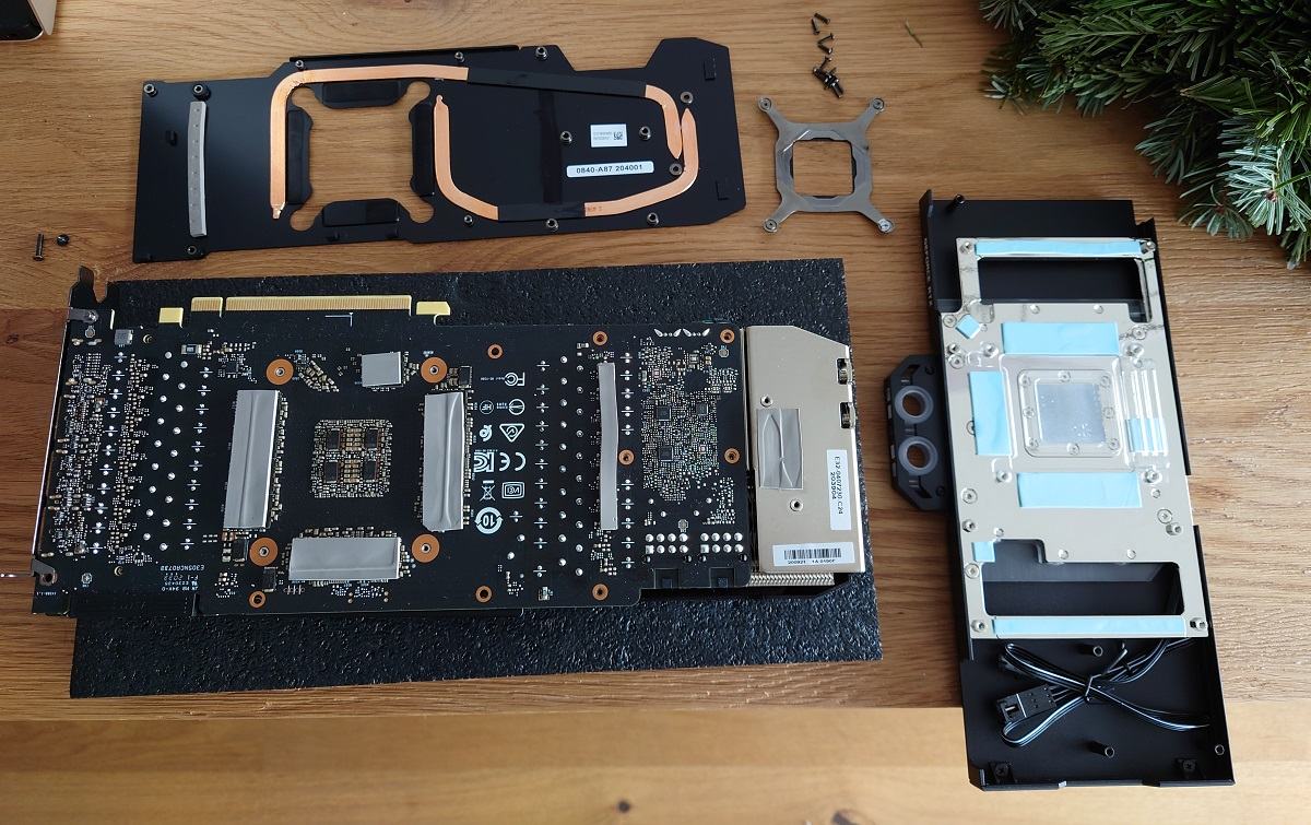

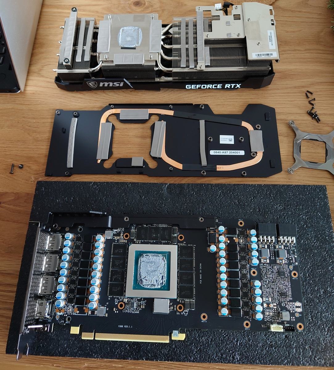

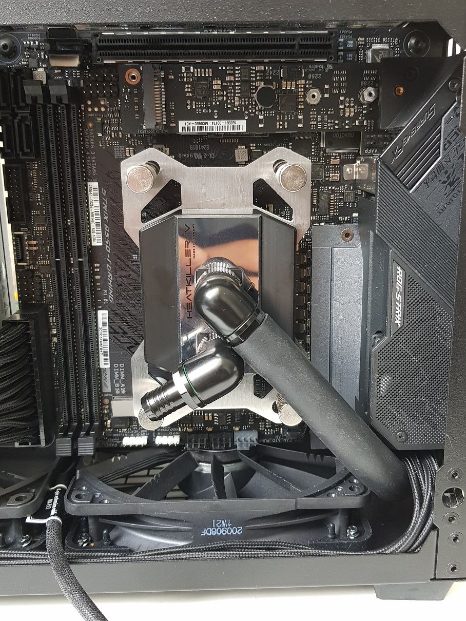

Ich konnte das Paket aus Taiwan mit dem Hydro X Series XG7 Wasserkühler endlich in Empfang nehmen und den Umbau meiner MSI 3090 Ventus OC in Angriff nehmen:
Mit der Wärmeleitpasta wurde nicht gespart ab Werk beim auftragen:

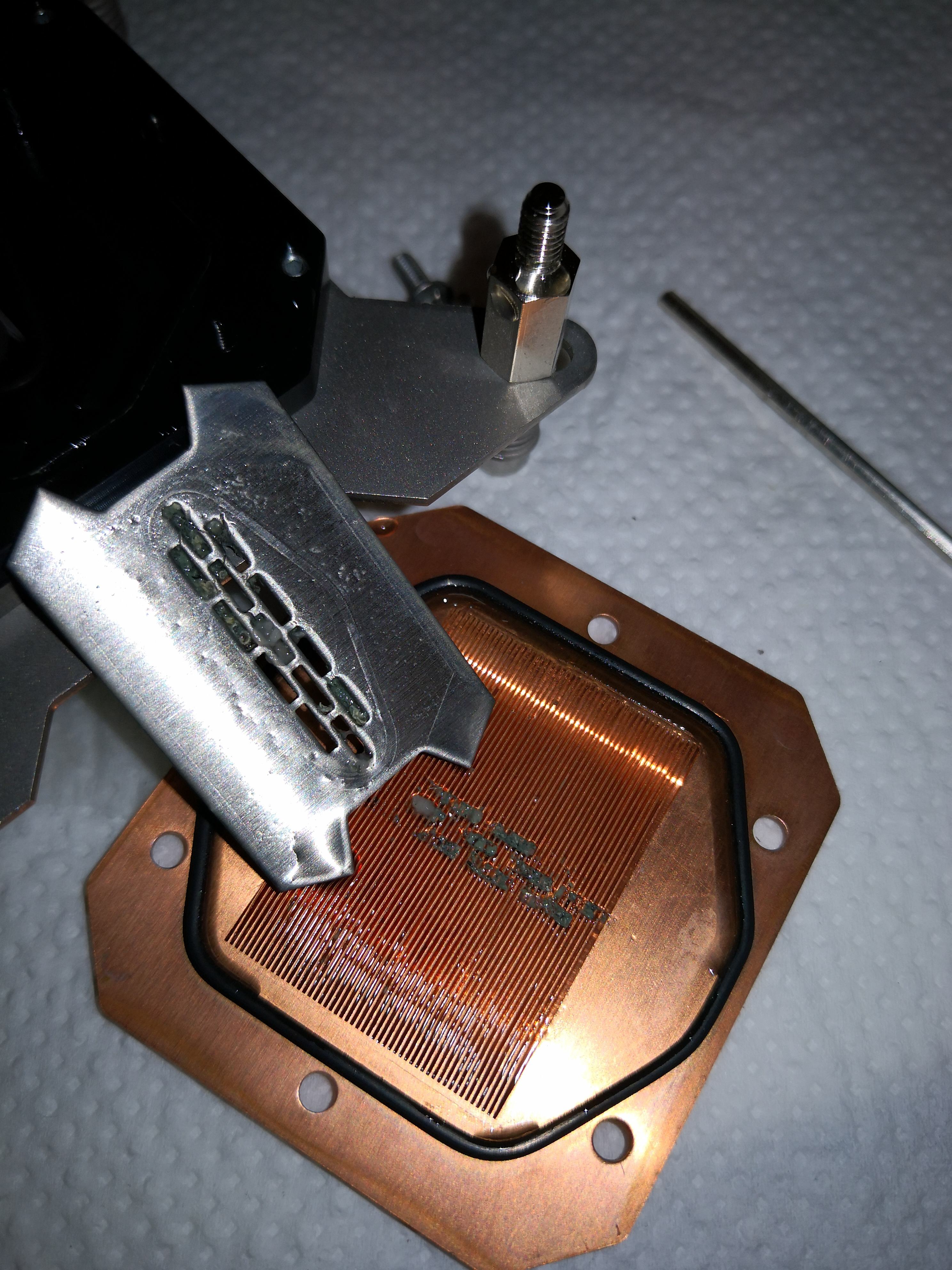

Kann ich so nicht bestätigen. Hatte nach etlichen Jahren Betrieb einen schwarzen Schlammberg auf dem CPU Kühler.
Keine Ahnung ob der von dem Airplex Pro/XT Radiator oder dem Aluminium Aquatube kam
