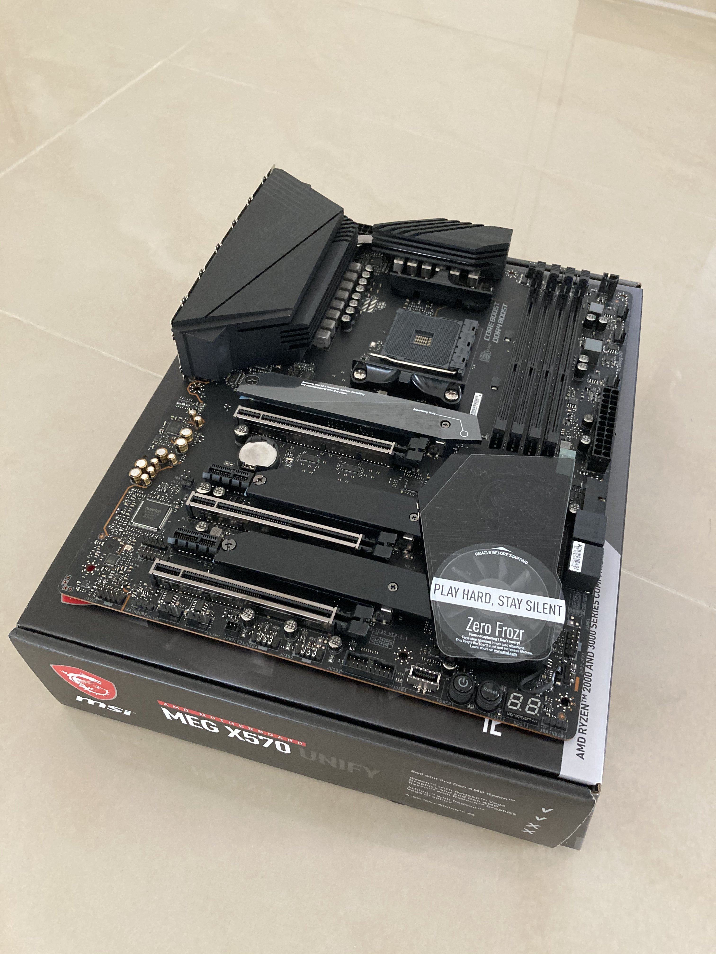

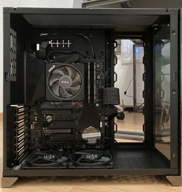

Wechsle vom Lian Li TU150 auf ein Lian Li PC-O11 Dynamic PCMR. Das Ziel ist eine Wakü (vorerst nur CPU), später dann evtl. noch eine RTX 3080/3090 unter Wasser. Als erstes wird das Mainboard ersetzt. Gigabyte X570 I Aorus Pro WiFi durch ein MSI MEG X570 Unify. Heute sollte das neue Case noch eintreffen...

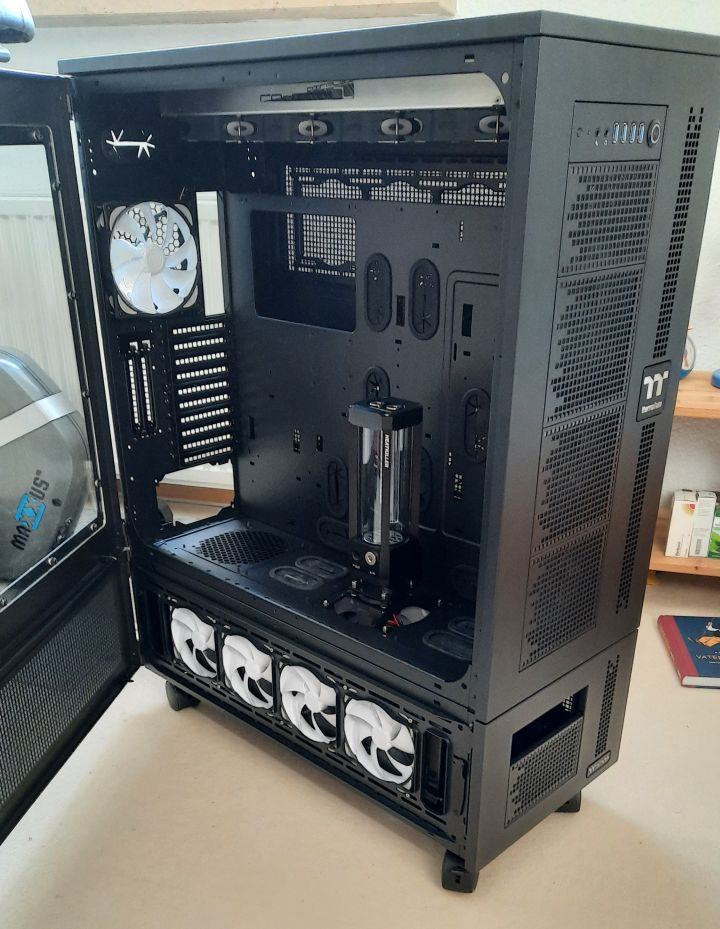

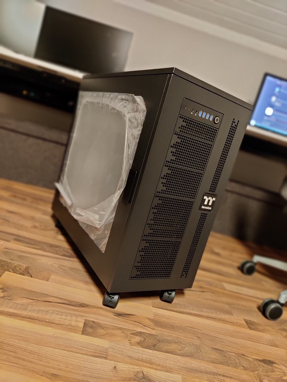

Leider ist es kein caselabs geworden, dafür ging das W100 für angenehme 256€ her :d
sehr gute wahl :) ... wo hast du es zu diesem preis gekauft ;)?
Ne Stunde sollte man einplanen :bigok:
also mein W200 Core plus zwei P200 Core hat etwas länger gedauert ;)

Gekauft bei Extreme Digital, war eher spontan, auch wegen dem Preis.
Wollte erstmal ohne P100, aber ich tendiere immer mehr dazu :fresse2:
kann dich nur beglückwünschen zu dieser tollen gehäusewahl :), einfach top und dann war es glaube genau das, welches ich bei geizhals gesehen habe und auch überlegt hatte es zu kaufen ^^
dann ranhalten, nur noch bei amazon verfügbar ^^

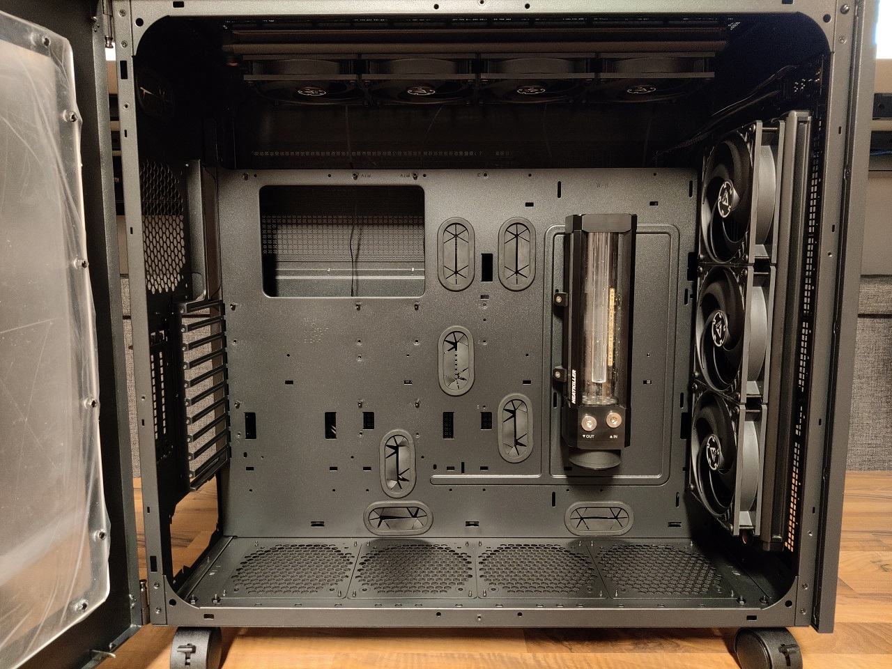

Das 2mm Blech kam heute auch an, wollte zuerst die Bohrungen für die Schnelltrennis im original Teil machen, denke aber dass das Plexi dafür nicht stabil genug ist.

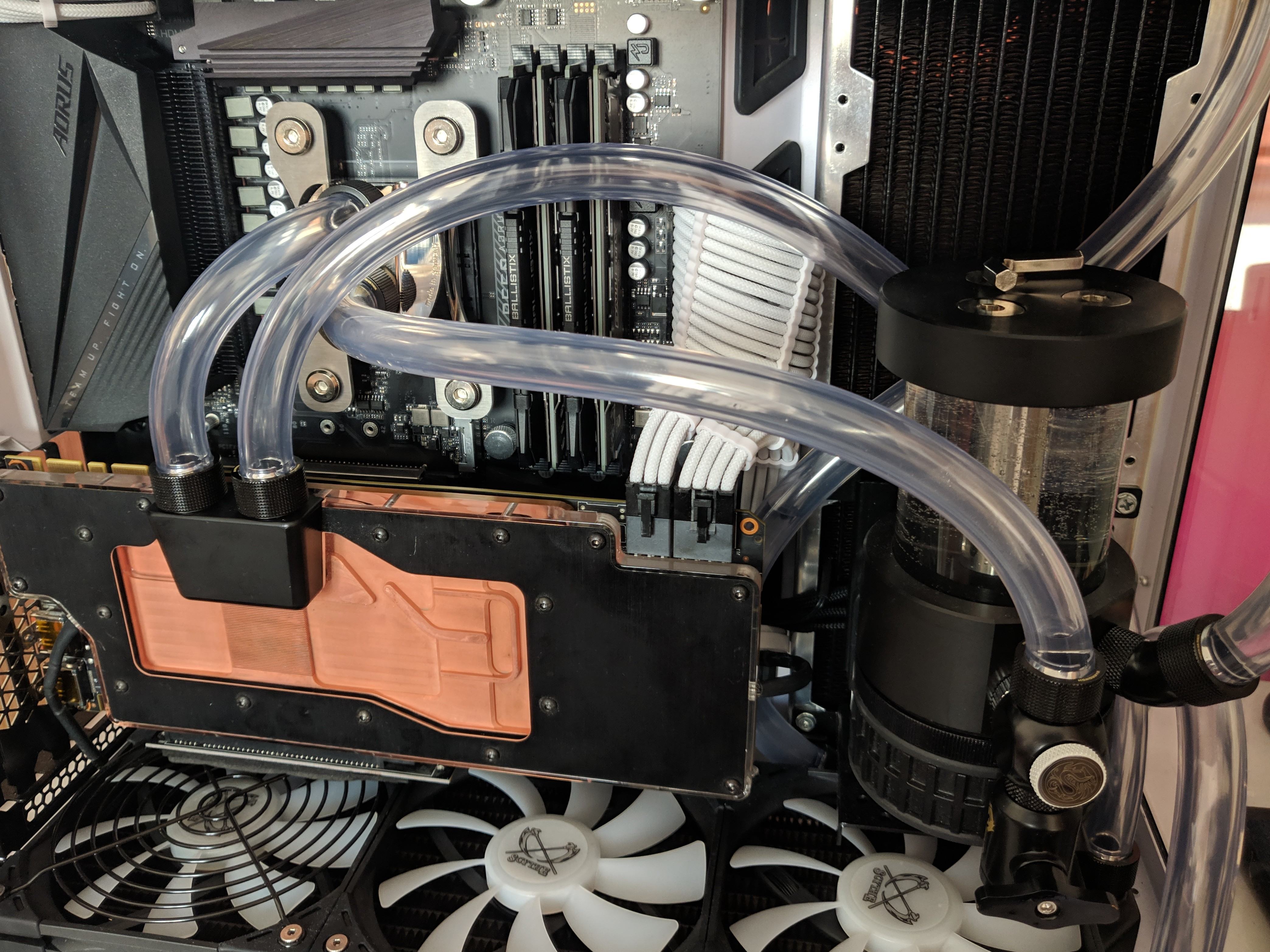

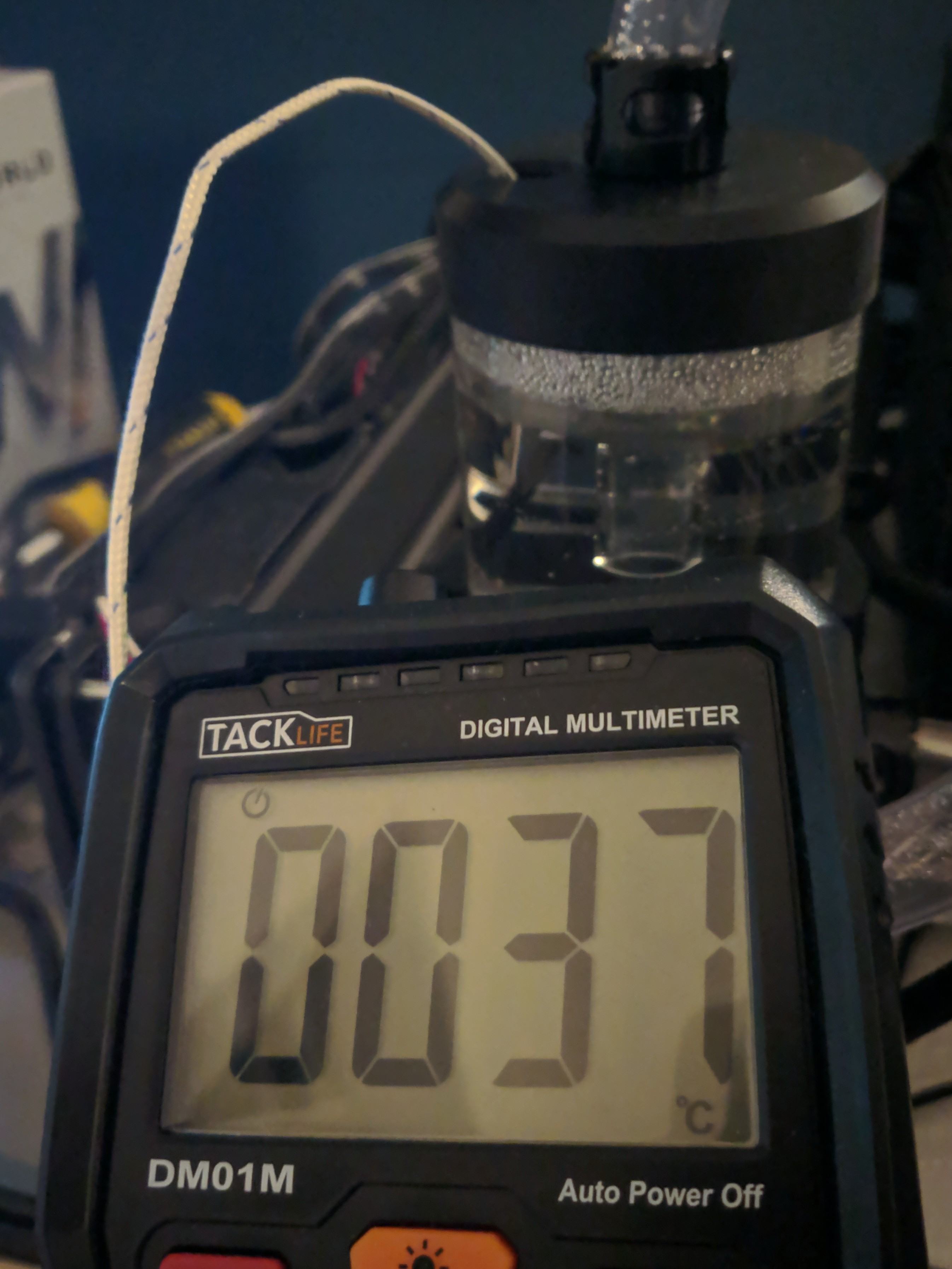

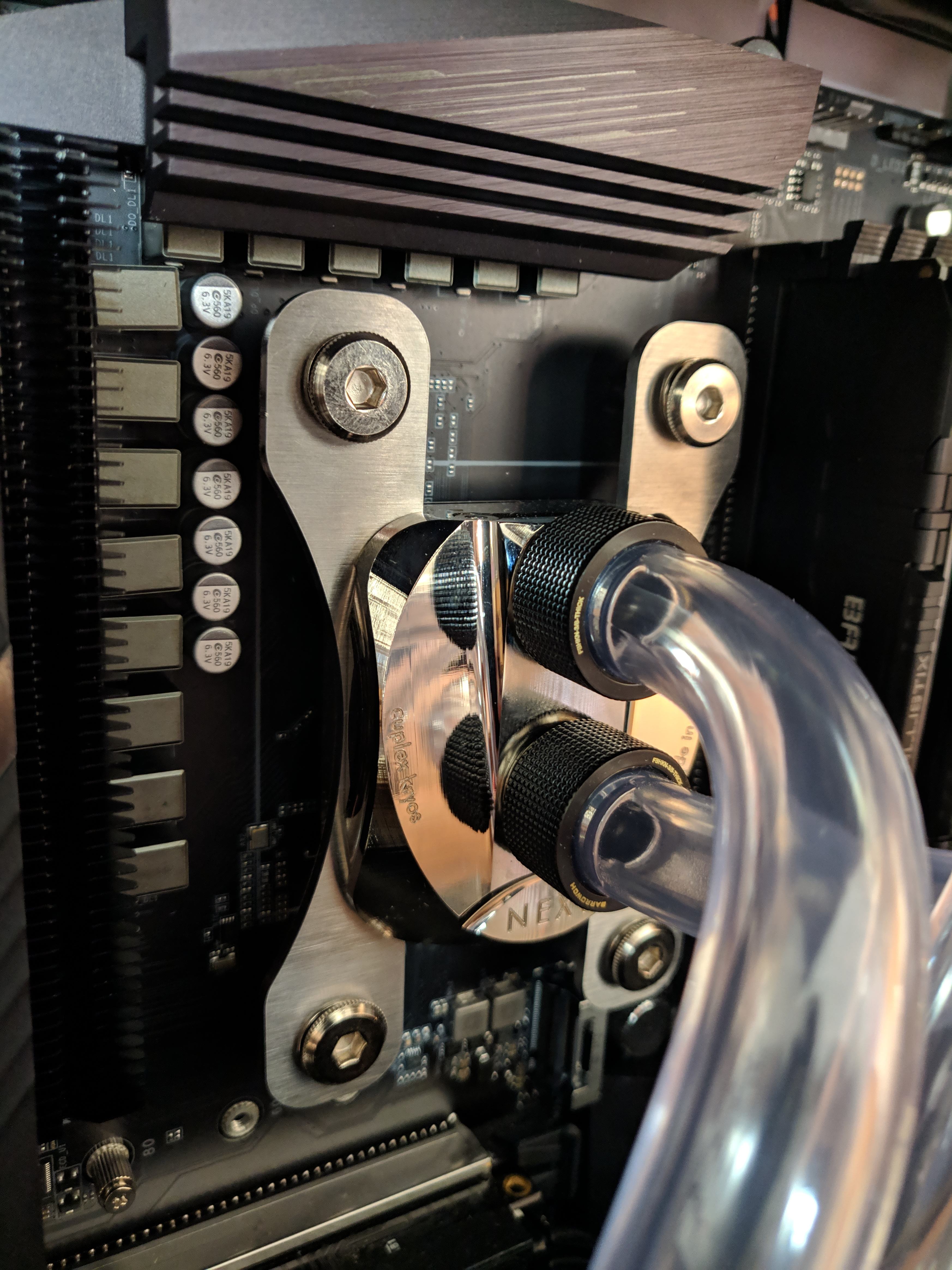

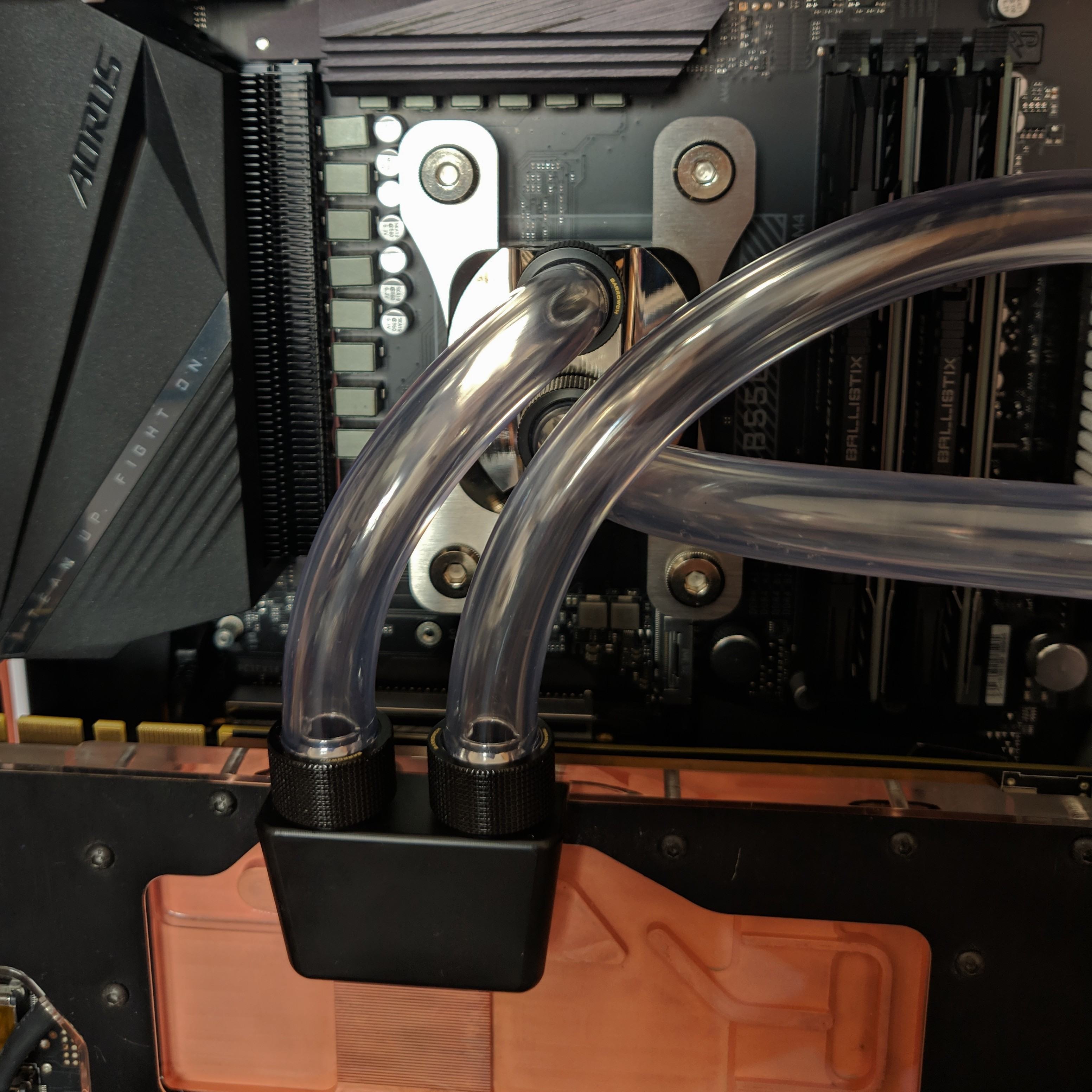

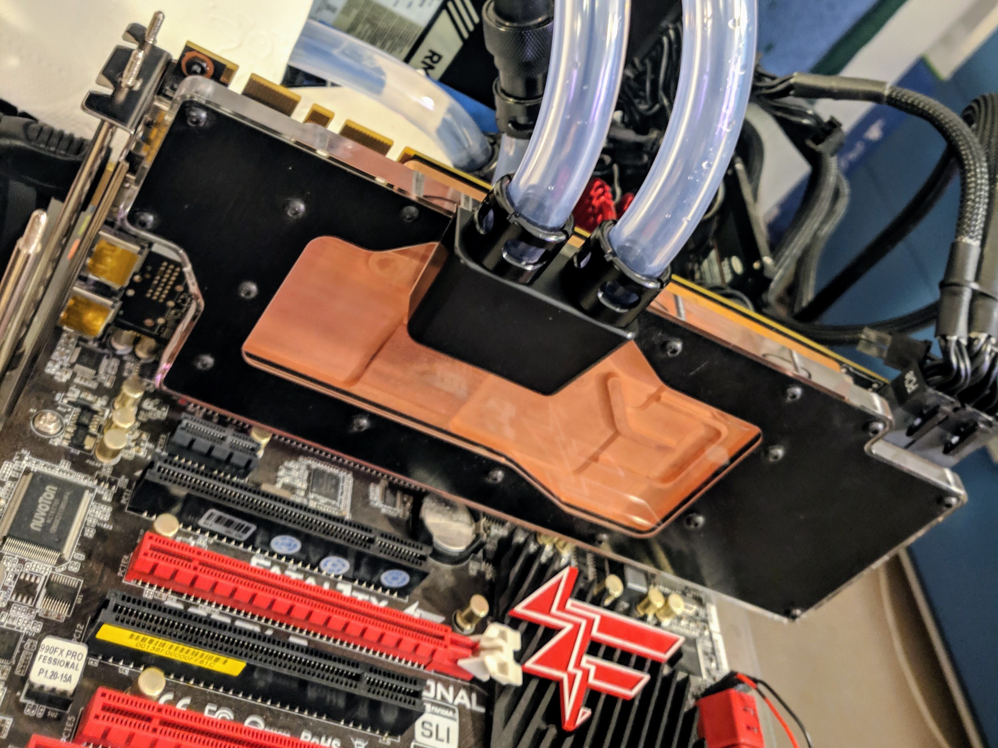

So, endlich zum 1080Ti Umbau gekommen. Karte ist der 0815 Blower von Zotac, Block ist ein XSPC Razor im ersten Design als Cu/Plexi. Keine BP, kein Schnickschnack.
Kurz zum Testlauf auf den Benchtable geschnallt und huiuiui. Kreislauf darauf ist ein HWLabs 360 GTS, 3x eLoop 1000rpm, Barrow D5 auf 100%, HK3.0 auf FX8350 stock, sonst nix.
Quick & dirty im AB hochgedreht und ne Stelle mit konstanten 280W gefunden. Läuft seit über ner halben Stunde so zum einpendeln.
T Ambient: 25°C
T Wasser: 37°C
T GPU: 42°C
T PCB Rückseite: 55-62°C
-> 12°C ΔT Ambient-Wasser
-> 5°C ΔT Wasser-GPU
Find ich sehr gut, muss ich sagen.
