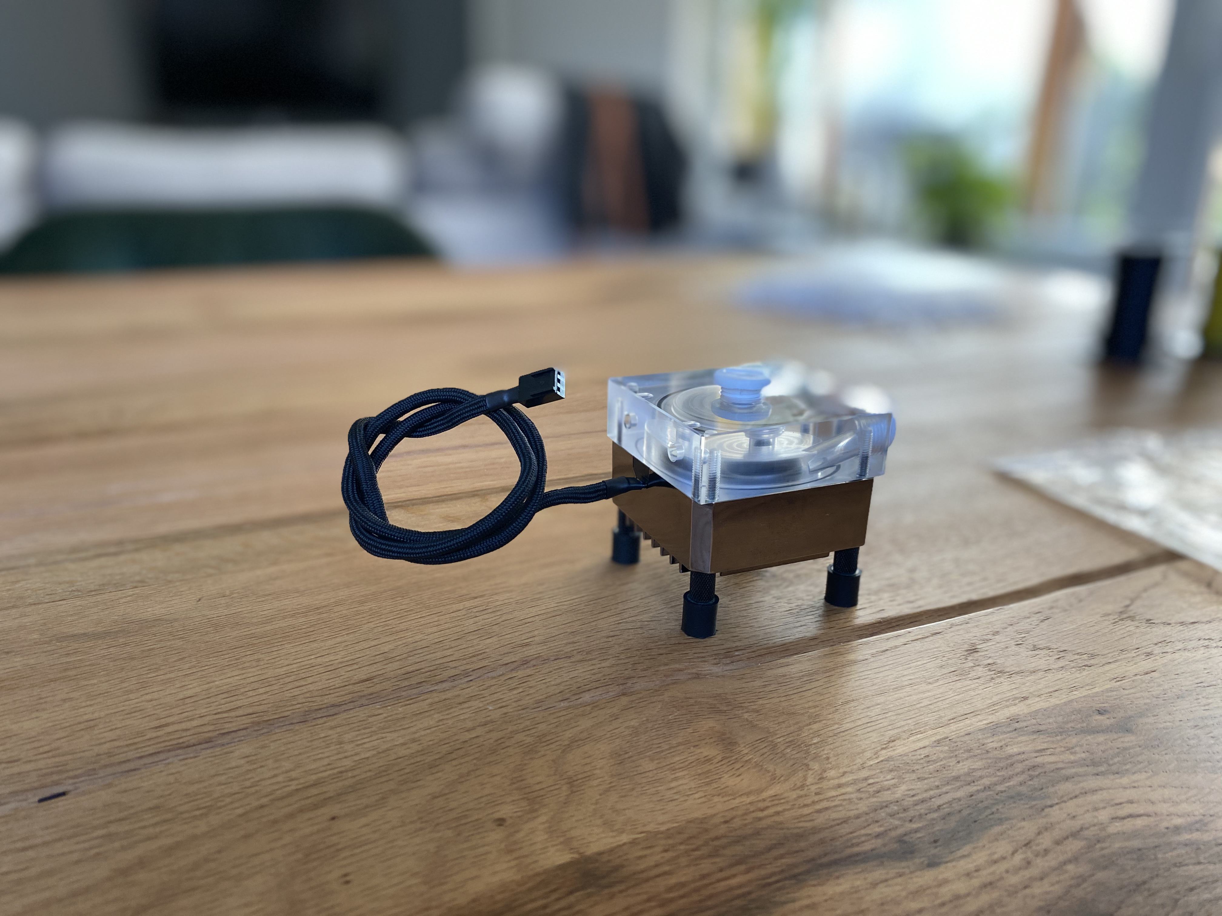

das Kaptonband ist jetzt gekommen und so hab ich gleich mal die Ddc 1t + mit 2 Lagen abisoliert und das Wärmeleitpad drauf. Neben den 3 Stromkontakten habe ich auch um die Ecke mit einer Spzle Kaptonband geklebt falls die mal arbeiten sollte. In das Ek Housing habe ich als letzte Instanz noch eine Schicht weiches Isolierband geklebt. Jetzt sollte eigentlich nichts mehr schief gehen. Aus meiner Sicht nimmt Ek das Thema aber zu sehr auf die leichte Schulter. Original war im Housing nur ein kleiner Isolierstreifen und in der Anleitung stand garnichts dazu.

sieht nice aus, schöner Kabelmod, haste das gelötet? Zeig mal wie das direkt an der Pumpe aussieht? Schließt Du die Pumpe dann an ein Aquaero oder eine Lüftersteuerung an? Gibt dafür ja auch entsprechende Adapter Kabel Leider hat mein Aquaero 6 aber nur 6 Lüfterausgänge die ich auch alle für verschiedene Lüfter wende und so könnte ich die Laing eh nicht dort anschließen. Habe auch keine Pwm Pumpe, also läuft die imemr voll, aber denke die 2 Mora bremsen die ddc 1T+ schon ausreichend aus :fresse2:
Wollte erst mein altes Aquacover verwenden aber dann hats mir gedämmert dass höchstwahrscheinlich die Gewindelängen nicht passen und so habe ich mir jetzt noch schnell eines der letzten Plexi Covers von EK gesichert.
Das wird an ein Aquaero angeschlossen. Auch das AE Kabel und die 4-Pin Verlängerung hatte ich gestern mit Paracord gemacht:
Fotos direkt von der Pumpe hatte ich vor wenigen Seiten schon gepostet wie es aussieht. Hier:
Hatte die Fotos sogar noch aufm Handy. Ist mit Kaptonband isoliert und innen im Gehäuse ist ein 1-2mm dickes, ich will es mal "Wärmeleitpad" nennen, zum Isolieren und Wärme Abführen..
Das Kabel habe ich abgescdhnitten und an eine 3-Pin Fan Extention gelötet. So sieht das aus:
@even.de ah nice! Da ich nix zum löten habe würde ich in dem Fall der Fälle ein Aqua-computer Adapterkabel verwenden. Am Aquaero 6 habe ich bei mir den Kühler nicht verbaut, statt dessen lasse ich ihn von hinten mit einem 80 mm Lüfter anpusten den ich auch übers Aquaero auf 50% geregelt habe. Ich werde aber von einem nicht benötigegten Kabel das Sleeve nehmen und das auch schön sleeven :)
Ich habe zu dem Thema Laing DDC 1T Plus an einer Aquaero gerade beschäftigt und rate Dir davon ab, diese an das Aquaero 6 zu schließen da dieses nur bis 30Watt/2,5A (Max 3A) unterstützt. Die Laing DDC 1T Plus hat aber eine Anlaufspannung von 4,5A wodurch Du Deinen Aquaero kurzfristig grillst.
Daher würde ich Dir empfehlen erstmal zu testen, ob Du die Laing wirklich runter regeln brauchst. Wenn Du die Pumpe dann immernoch regeln willst, empfehle ich Dir den poweradjust 3 USB, Standard-Variante da dieser die benötigten Spitzen von 54 Watt unterstützt. Den Poweradjust kannst Du dann per 4-Pin Y-Aquabuskabel an den Aquabus vom Aquaero anschließen. Mit der Einbaublende kannst Du den Poweradjust dann auch sauber unterm Aquaero verbauen.
