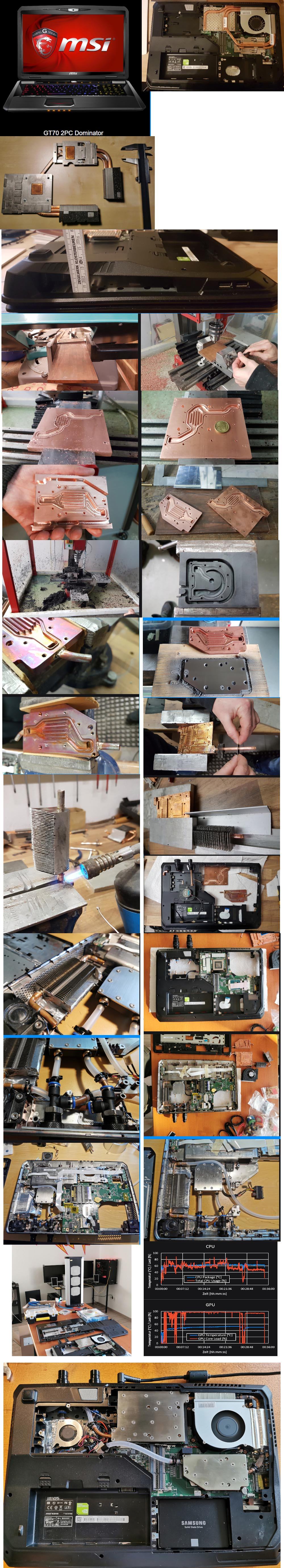

habe hier mal was leckeres, ist nicht mein Projekt, darf es hier aber zeigen. Unglaubliches Projekt. Vollsten Respekt von mir.
Ich habe die Erlaubnis von dem netten Herrn, falls fragen aufkommen die ich nicht beantworten kann, werde ich diese an den Herrn weiterleiten.
Coole Idee. Aber er fräst mit einem Bohrfutter? Der Laptop ist aber nur noch mit externen Radiator benutzbar? Sehe jedenfalls keine interne Pumpe. Daher erschließt sich mir der nutzen der internen "Radiatoten" und Lüfter nicht ganz.
Edit: Pumpe entdeckt. :shot:
Sind die Tempmessung dann vom internen System?
doch der Laptop besitzt eine kleine Pumpe und kann autark betrieben werden.
Ja die Temps sind vom Betrieb ohne Aquaduct im loop.

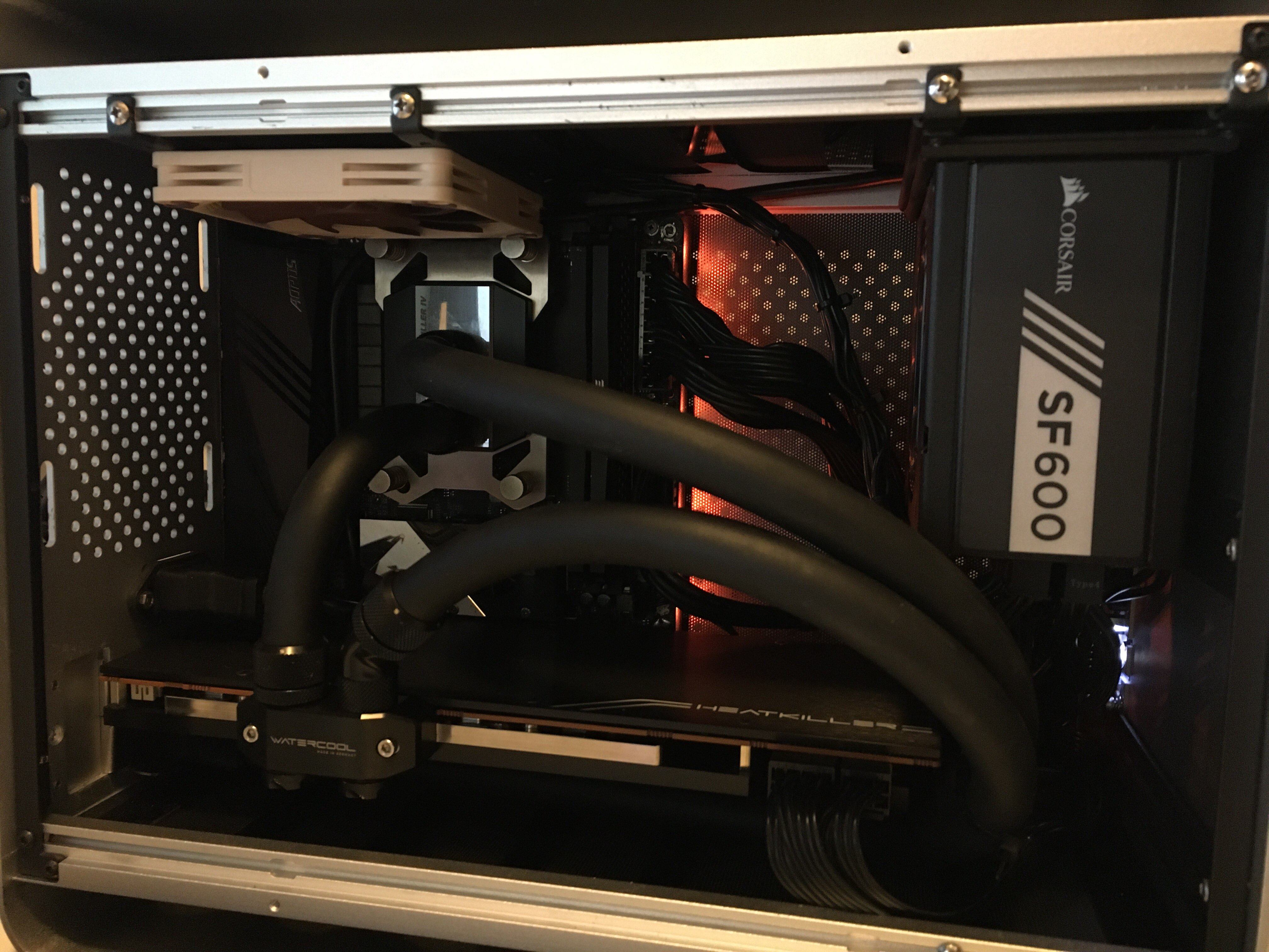

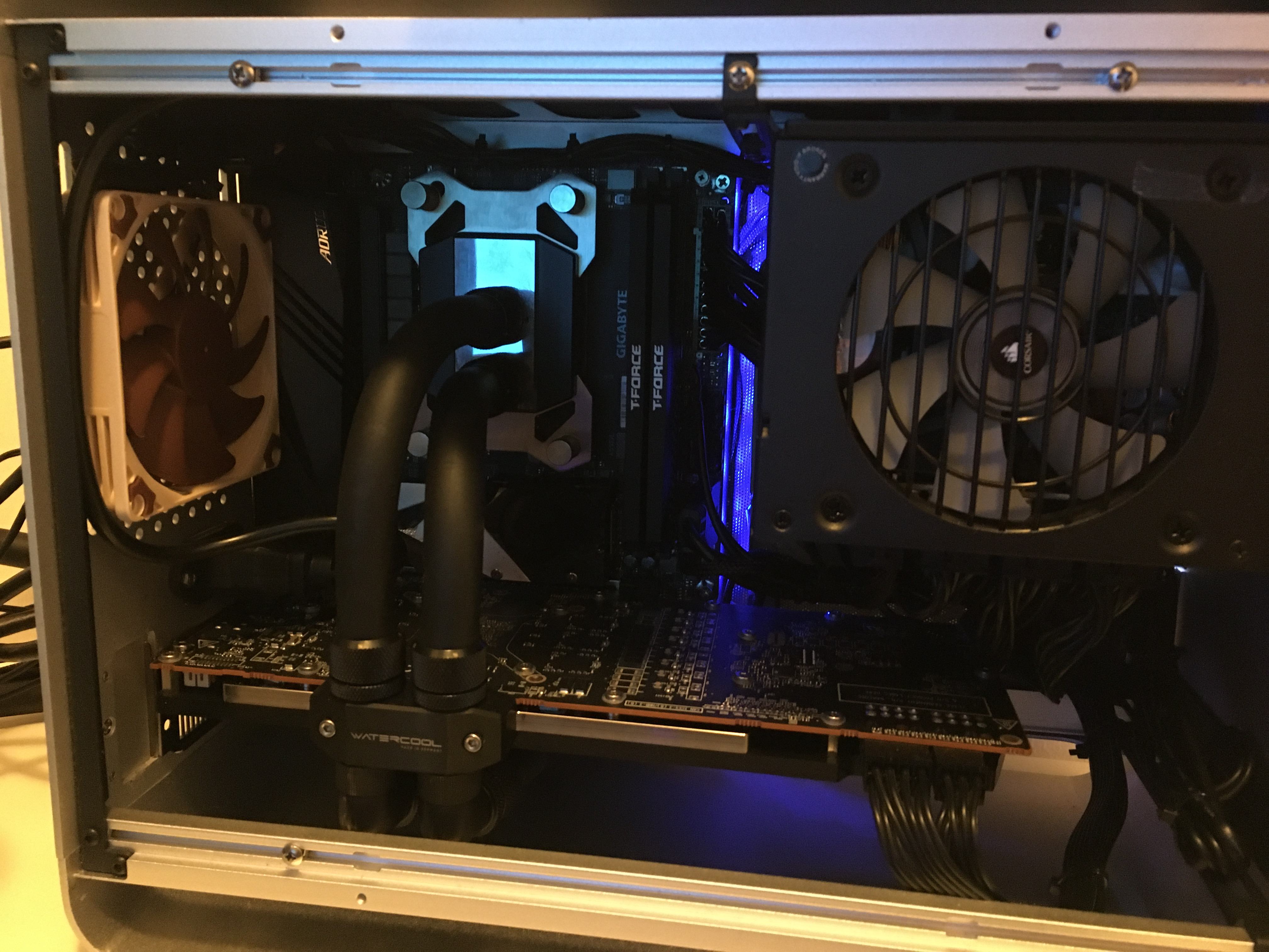

hab heut auch mal umgebaut. bild 1 vorher bild 2 nacher :d

Bis auf den Noctua Lüfter (Ich kann mich mit den Farben nicht anfreunden) fand ich vorher irgendwie besser.
bei vorher gingen die schläuche halt unten am boden raus. jetzt gehen sie hinten durch die slotblende. gegebenfalls könnte ich beim nächsten umbau versuchen es wieder so zu verschlauchen. allerdings sind die temps jetzt um ca 5grad gesunken cpu/gpu. wollte oben eigentlich nen 140/120er montieren aber das passt leider nicht wegen der cpu befestigung vielleicht ist es mit nem slim möglich allerdings hab ich gerade keinen da.
Da bin ich echt froh nach längerer Zeit hier mal wieder rein zu gucken, sonst hätte ich einen Läppi mit Wakü verpasst, unglaublich genial das Teil (y).

hab mich mal kurzerhand hier angemeldet und dachte ich beantworte die Fragen selbst :)
Die Fräse ist eine CNC-Fräse "Marke Eigenbau" von meinem Kumpel, bei dem die ganze mechanische Bearbeitung stattgefunden hat. Kann sein, dass der da ein Bohrfutter drin hat, ich weiß es ehrlich gesagt nicht.
Die interne Pumpe hast du ja entdeckt, es ist eine Aplhacool DC-LT 2600 mit selbst konstruiertem Gehäuse aus PA6-GF30
sorry dem muss ich widersprechen :) die Messung war mit großem Kreislauf. Im "kleinen" internen Kreislauf sind die Temperaturen vergleichbar mit dem Originalzustand, was aber auch zu erwarten war. Immerhin ist die Kühlfläche dann ja vergleichbar groß wie vorher (etwas "schlechtere" handgebaute Wärmetauscher am originalen Platz sowie ein zusätzlicher Wärmetauscher im Bereich der Laufwerksblende)

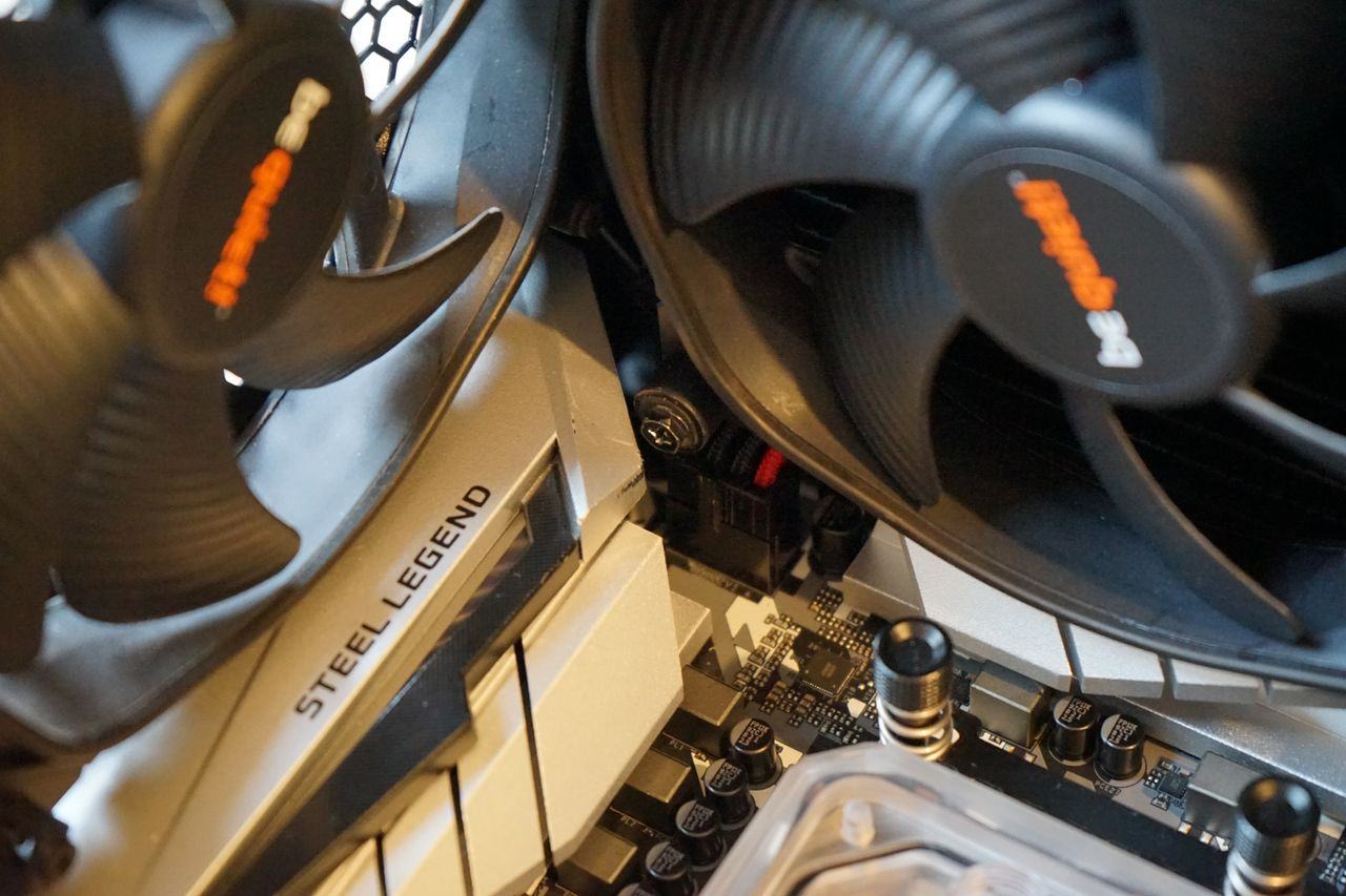

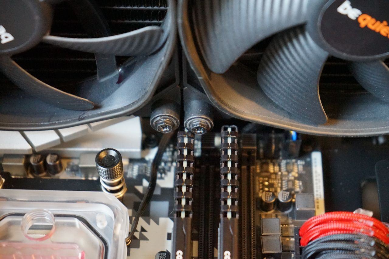

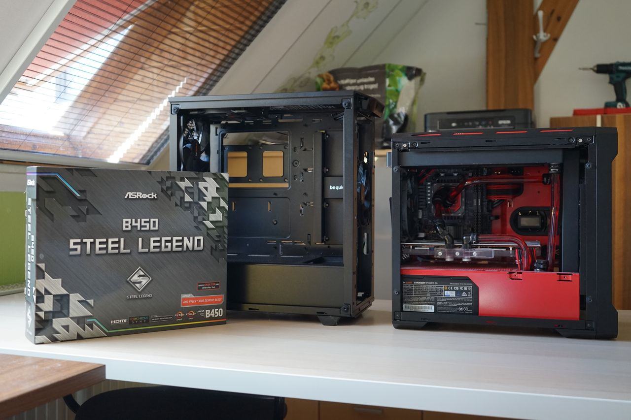

Mehr Glück als Verstand mit dem 280er Radiator oben im Be Quiet Pure Base 500dx

Lüfter mit Rahmen wär nicht gegangen, ja.:d:d
"Aristo TZ-Dreick 2" 32,5mm. War gar nicht mehr so einfach zu lesen, hab das seit meiner Ausbildung für technische Zeischnungen ^^
Hier eher gebraucht und die Anschlüsse übereinander zu bekomen vom AGB und dem dual Top
