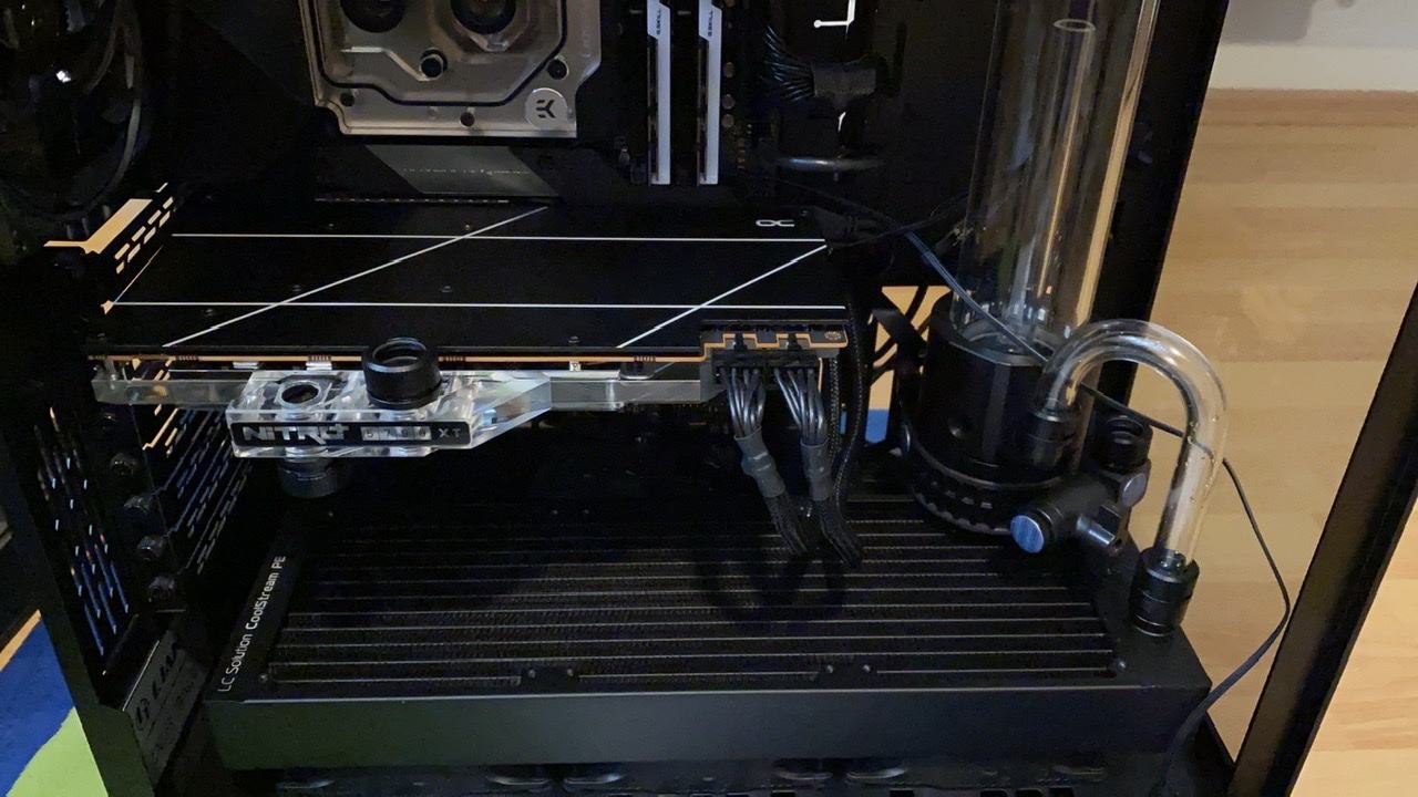

Beim Hardtuben steht man auch schon ein bisschen auf Masochismus. Einen Meter verbraten und das erste Tube hab ich fertig 😅
  • Wow
Reaktionen: soy
@Enzual Masochismus ist wohl eher die lange Röhre im AGB. Was hast du dir denn dabei bitte gedacht? Damit wird Befüllen und Entleeren zur Qual. Mach da bitte die beiliegende kurze Tube rein.
Da sprudelt gar nichts, in der Mitte da zieht die Pumpe das Wasser :fresse2:

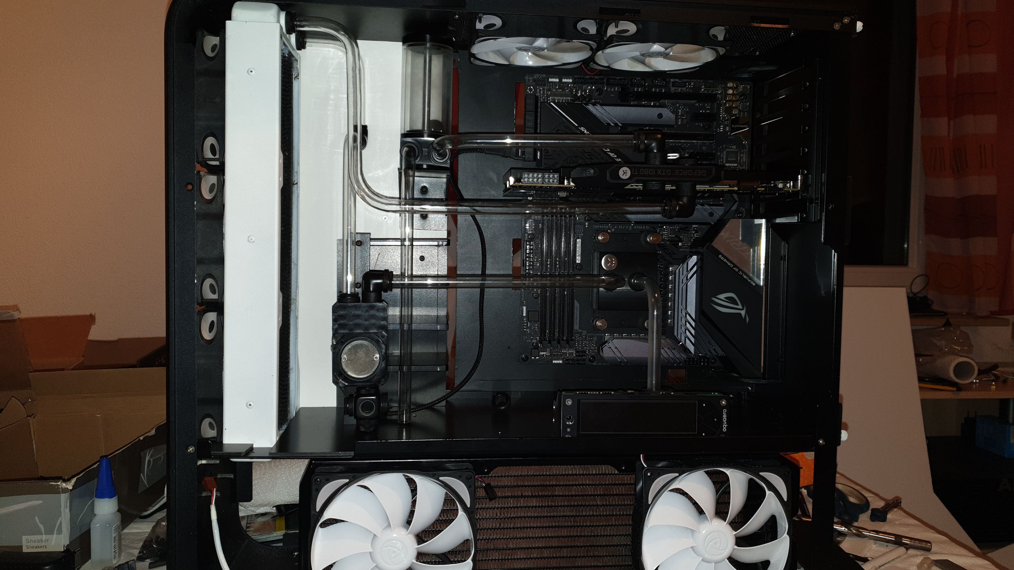

Noch nicht perfekt aber es wird. Erst reste verwerten und dann sind auch noch die neue Rohre ausgegangen.
Genau darum hab ich direkt geschrieben, bevor ihm die Pumpe noch trocken läuft. Und beim Entleeren hält man künstlich den Wasserstand hoch. Dieses Röhrchen soll nur verhindern, dass das zurückgeführte Wasser nicht unmittelbar wieder eingezogen wird um Wirbel und Luftansaugen zu verhindern.
Bei Watercool wird so ein Rohr für den Rücklauf IN den AGB von oben genutzt. Auch bei dem hier gezeigten AGB würde es doch mehr am IN Sinn machen damit es weniger sprudelt bzw. damit nicht gleich wieder die event. ankommende Luft angesaut wird.
Das Röhrchen im Deckel gibt's auch von EK, das hat aber ne andere Funktion. Würdest du das Röhrchen am Einlass montieren (was unten technisch nicht möglich ist), DANN hättest du Gesprudel.
Standardmäßig kommt der EK AGB mit einem Acryl-Plättchen als Anti-Cyclone. Alternative kann man ein kurzes Stück Tube montieren oder einen Schwamm.
die Luft muss nicht ankommen, die ist bereits im AGB. Das hat AC bei einigen AGBs gut gelöst und das nicht grundlos.

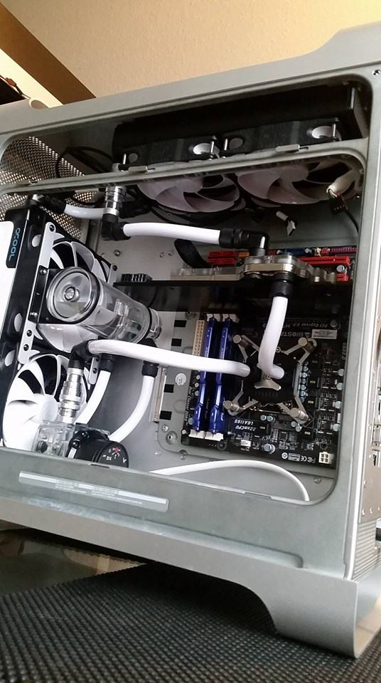

Wohin blasen die beiden obigen Lüfter? Gibt es noch mehr Bilder vom Umbau? Reiner Hackintosh oder gefällt dir "nur" das Gehäuse? :wink:

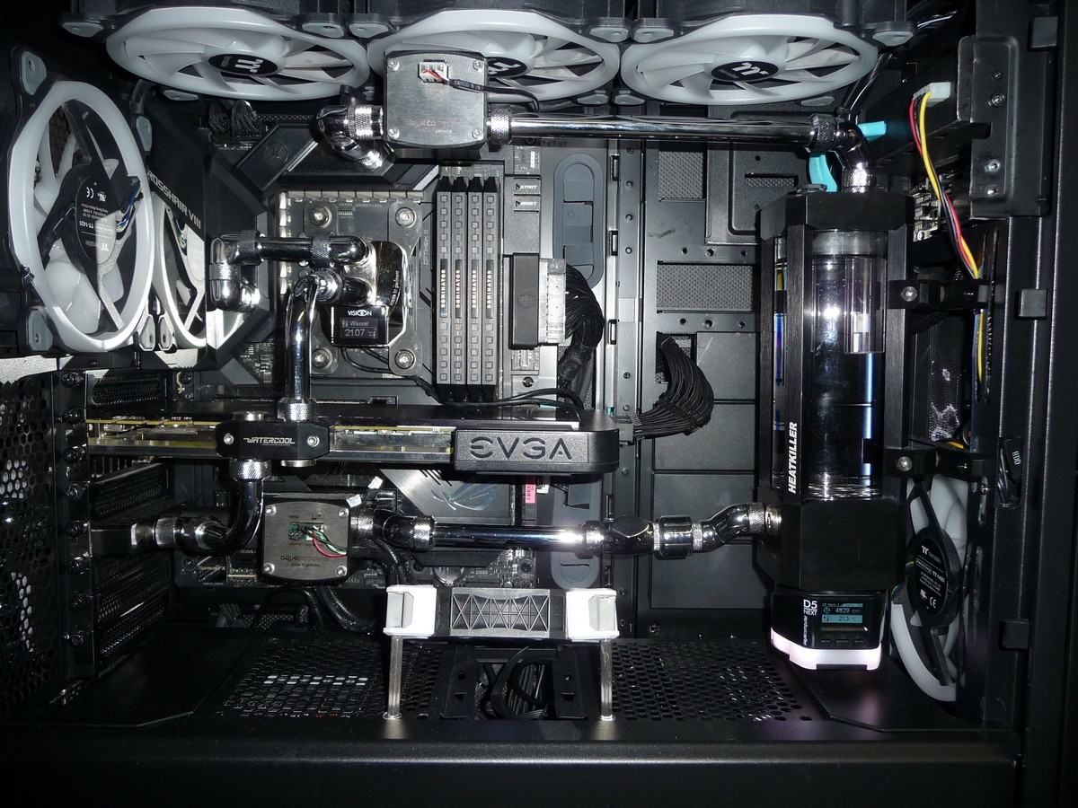

hätte an der Graka nen 90° Anschluss genommen, würde meiner Meinung nach viel besser aussehen bzw. die Schlauchlänge teils etwas angepasst.
Ja ich werde nochmal alles zerlegen, da ich die dual D5 reinbekommen will
und heute kommt noch ein delid tool + direct die frame.
Ich bräuchte einige 90° Winkel zusätzlich, was dann aber bzgl. flow kein Problem mehr
sein sollte :fresse2:
Trotzdem schöner Loop. Gefällt mir gut dein Aufbau.
Danke !

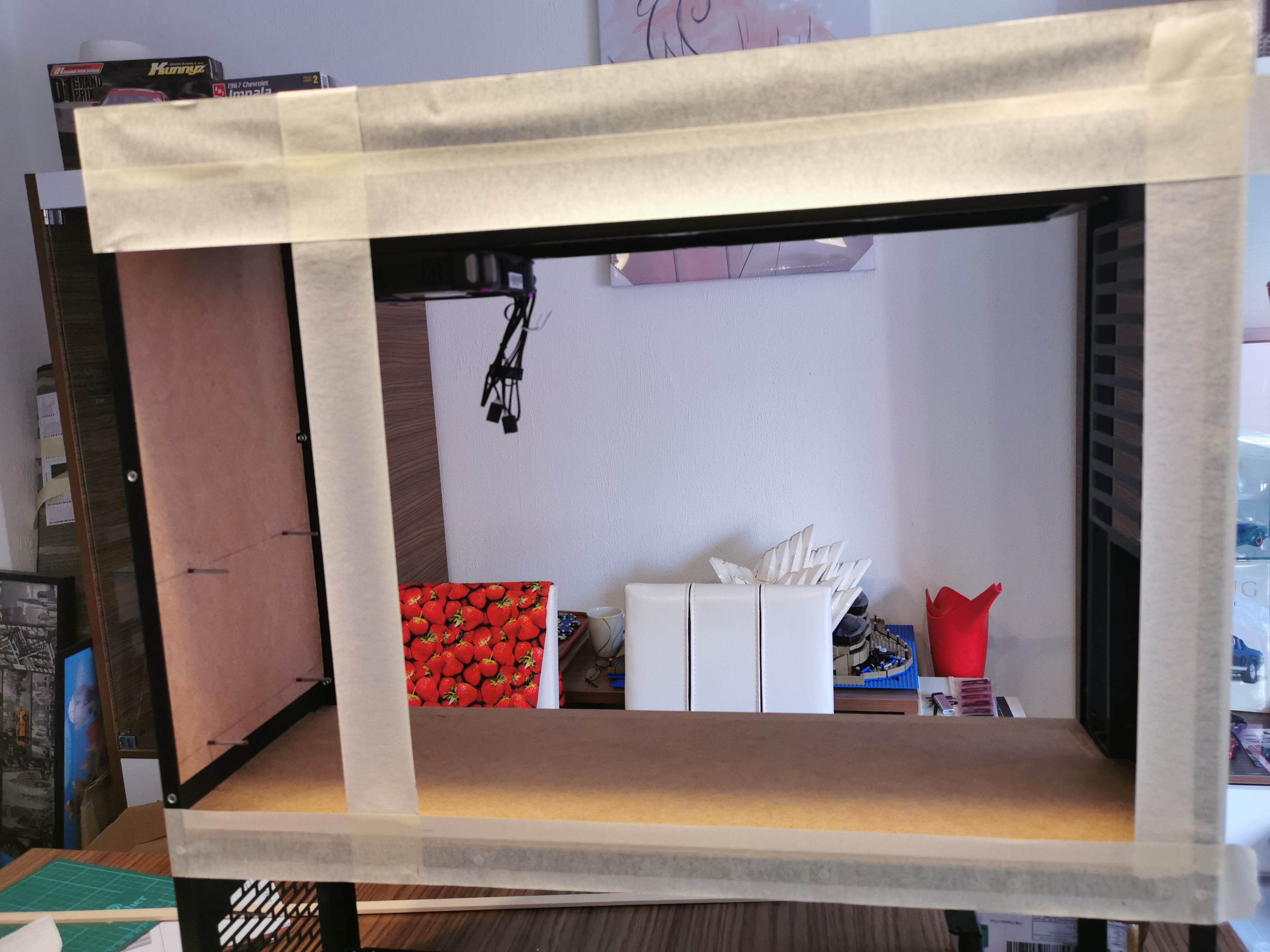

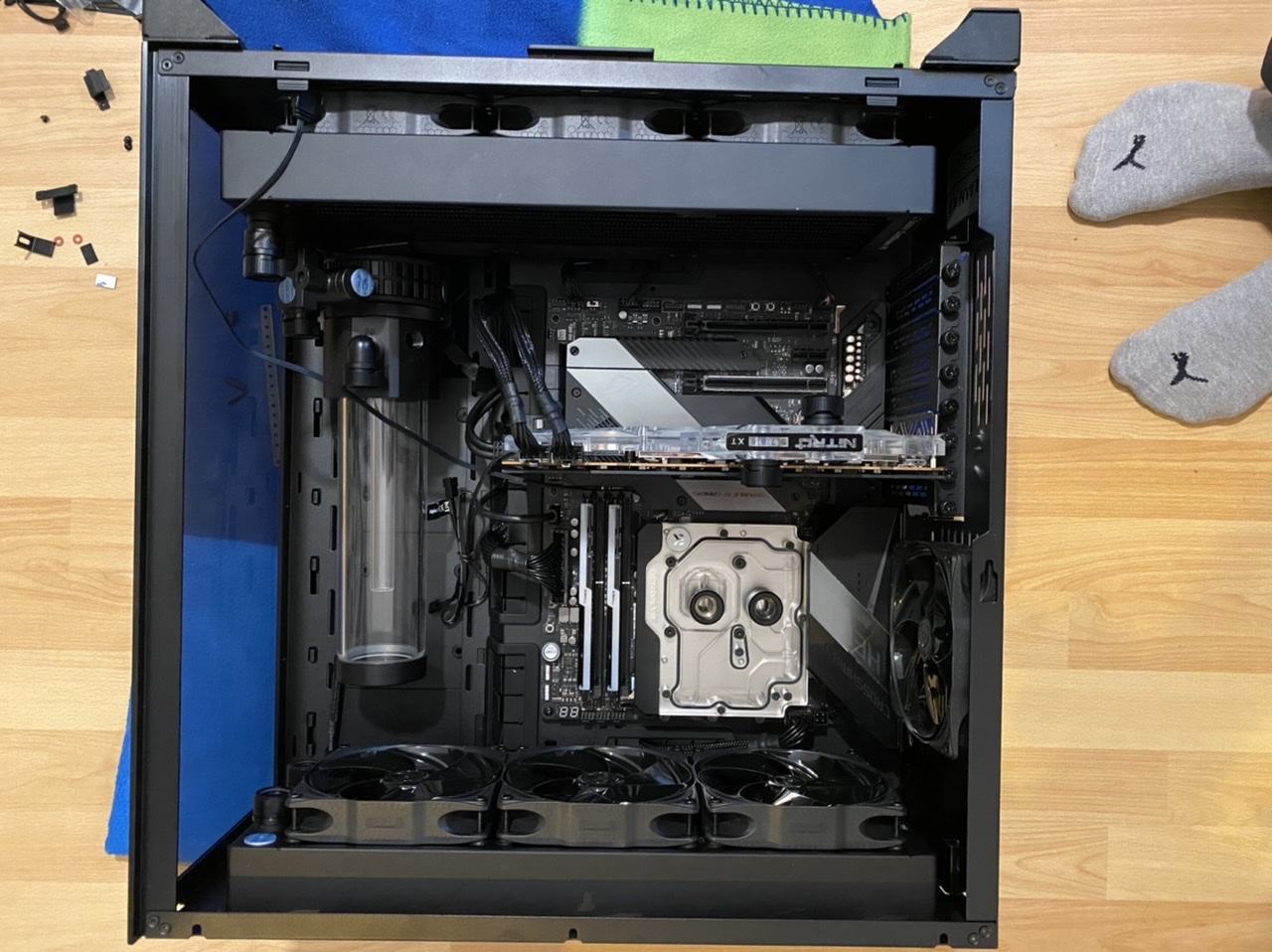

Mein Prototypenbau macht auch Fortschritte...
Seitenteil mit großem Fenster ist bestellt, so langsam wird überlegt wo die Rohre lang laufen sollen.
Alter da kann man drin wohnen ;) :ROFLMAO:
Auto drin parken ist mir dazu eingefallen :fresse:.
Kommt bestimmt ein Aquarium als AGB rein 🤪.
Wie dick ist denn der Radi oben, 80mm ? :fresse2:

Fast, ist ein Monsta mit 86mm ;)
AGB wird ein Aqualis 880er,
Direkt links neben dem oberen Lüfter kommt eine Trennwand, da wird der AGB Platz finden, Rohre gehen dann von GPU/CPU/AGB in der Mitte nach unten.

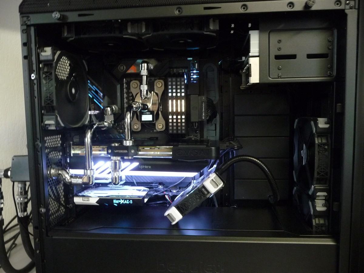

Wofür ist der Lüfter unter der Grafikkarte?
@blautemple
damit halte ich den PCH-Lüfter in einem nicht hörbaren Bereich.
