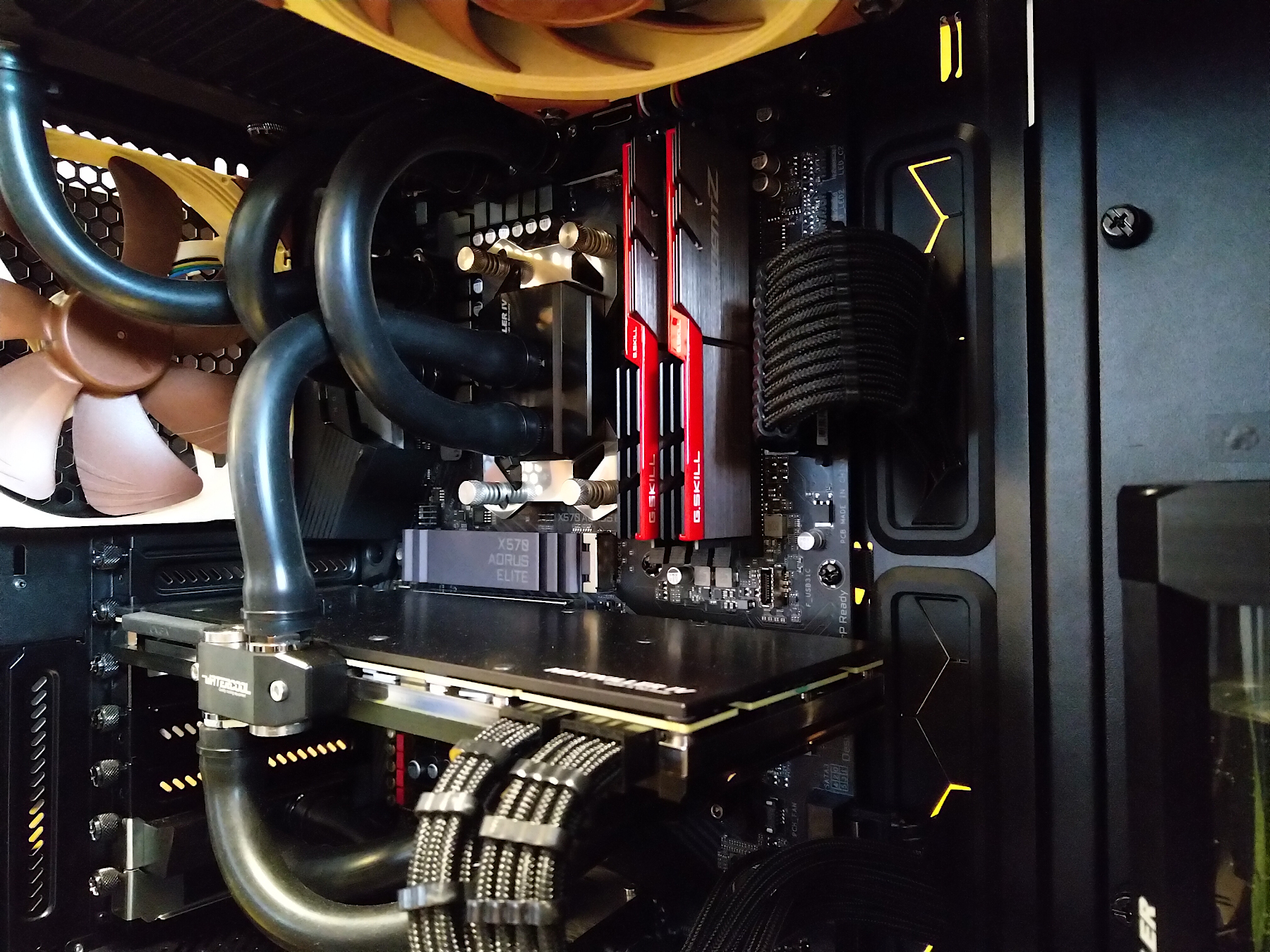

Das Basteln ist zwar nun schon wieder ein paar Tage her, aber so sieht es derzeit aus:
Der dicke HTSF Triple oben wurde gegen einen XSPC TX360 Crossflow getauscht, von dem ich sehr angetan bin.
Kaum Dreck beim Durchspülen rausgekommen, sehr niedriger Durchflusswiderstand und zwei wählbare Crossflow-Anschlussvariationen. :bigok:
Leider ist das Fractal Define R6 einfach zu klein, es will mir nicht in den Kopf warum das nicht einfach noch 3-5cm höher gebaut wurde um über dem Mainboard etwas mehr Platz zu haben.
Beim besten Willen bekommt man dort keinen Radiator + Lüfter rein, wenn man einen VRM Kühler über der CPU hat. :-[
Außerdem sind nun eine D5 mit dem Heatkiller Tube verbaut, jetzt im Nachhinein hätte ich auch wunderbar den 150er statt dem 100er nehmen können, allerdings hatte ich das Messen und Planen noch mit dem verbauten HTSF gemacht, weshalb ein falscher Eindruck entstanden war.
Das Mainboard-Set von Anfi-Tec ist echt super, damit bin ich sehr zufrieden.
:wink:
PS: Sind nur Schnappschüsse, weil ich beim Basteln nur mein Handy zur Hand hatte. Eventuell folgen nochmal ordentliche Bilder.
Ja, das dacht ich mir beim Meshify S2 auch. Das ganze Case ist für WaKü ausgelegt worden und dann macht man sowas. Die paar Zentimeter wären locker noch drin gewesen und hätten vieles erleichtert.

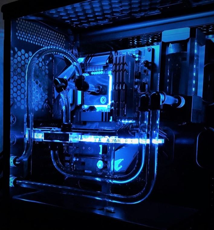

Auch bei mir mal was neues, hier fast fertig :)
Fehlt noch saubermachen, USB Kabel fürs Aquaero und ein Cover für den GPU Power Connector
attachment.php
Sehr cool! Eine kupferne Aquatube ist das, oder? Das Board steckt auf der Rückseite unterhalb davon, nehme ich an?
Flix29 das sieht Hammer aus...da kommen mir Ideen :fresse2:
Musste drei mal schauen, bis ich gepeilt habe, dass das ein Aquatube ist. Kam mir schon komisch vor, dass BP mittlerweile CuNi-AGBs macht :fresse: :shot:

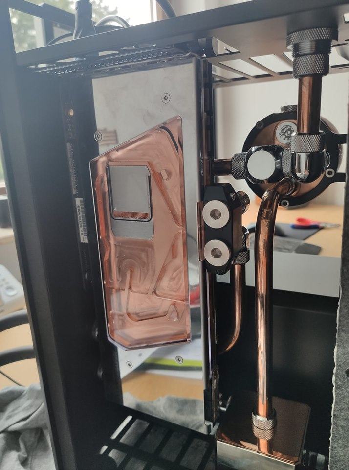

Ein paar aktuelle Bastel-Bilder von mir:
Fittinge sollten reichen:fresse:
Die DistroPlate wurde selbst gezeichnet, vermessen nach den zu verbauenden Komponenten und hergestellt:drool:

Die DP ist sehr schick und sauber gearbeitet, bin auf das fertige System gespannt
Umbau von 11/8er auf 13/10er und Vollwakü auf dem Brett.
Dazu 2x hwlabs 360 und einen Alphacool 45 XT
Danke euch!:)
Schick! Wer hat die gefräst?
Fräsen lassen habe ich die bei einer Firma 5 minuten von mir entfernt.
Für die Gewinde und Löcher bin ich dann vorbei und hab sie selber gemacht. 90 löcher zu bohren und gewinde von Hand reinzumachen dauert lange:fresse:
