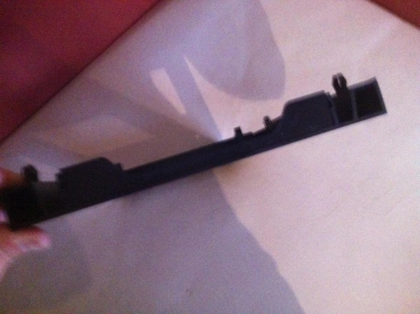

Das wird so nicht funktionieren... da bleubt nur säuberlich nen loch in die front machen fürs nt und das nt da reinlassen oder irgendwie Lüftungsschlitze in die Blende bauen...
Die Frontblende hat schon unten noch eine Öffnung für den Luftstrom
die Frage ist nur ob das ausreicht
